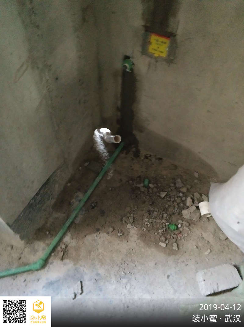

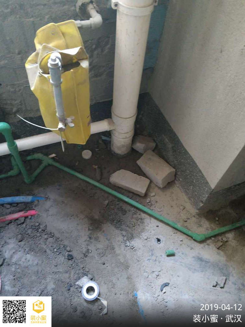

1.卫生间等电位未改动,需要改置到花洒和洗手盆处分冷热水管连接。
2.客餐厅吊顶灯线未穿波纹管,施工方没有这种工艺,需要您射确认。
3.卫生间灯线己穿波纹处理,马桶出水头出墙尺寸不够,需要您的确认。

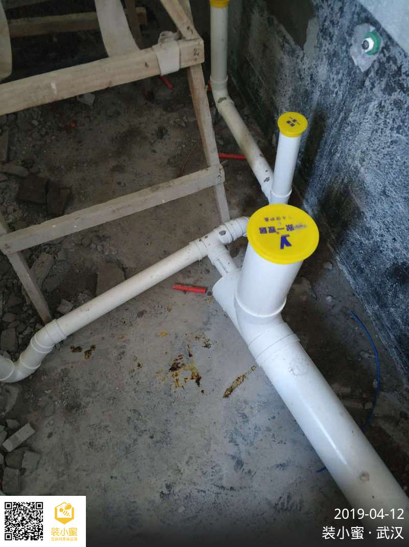

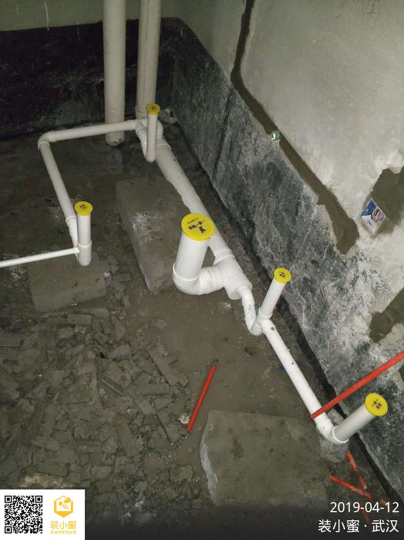

多管并管,已采用Y型三通连接
多管并管,已采用Y型三通连接

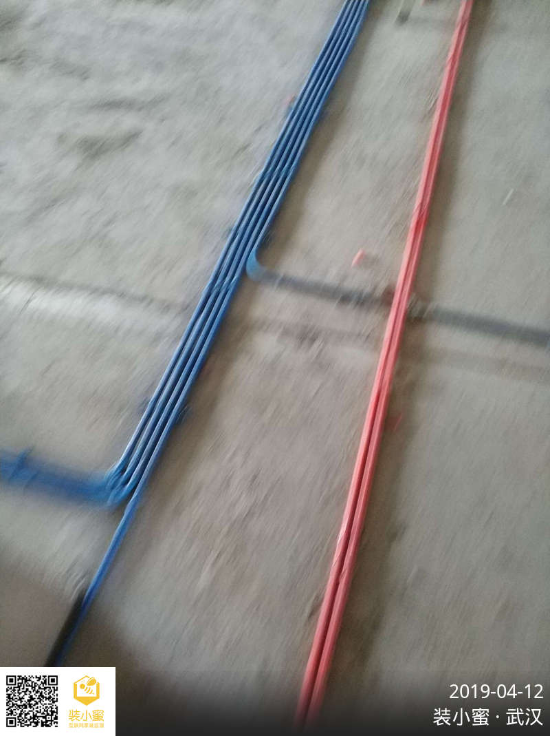

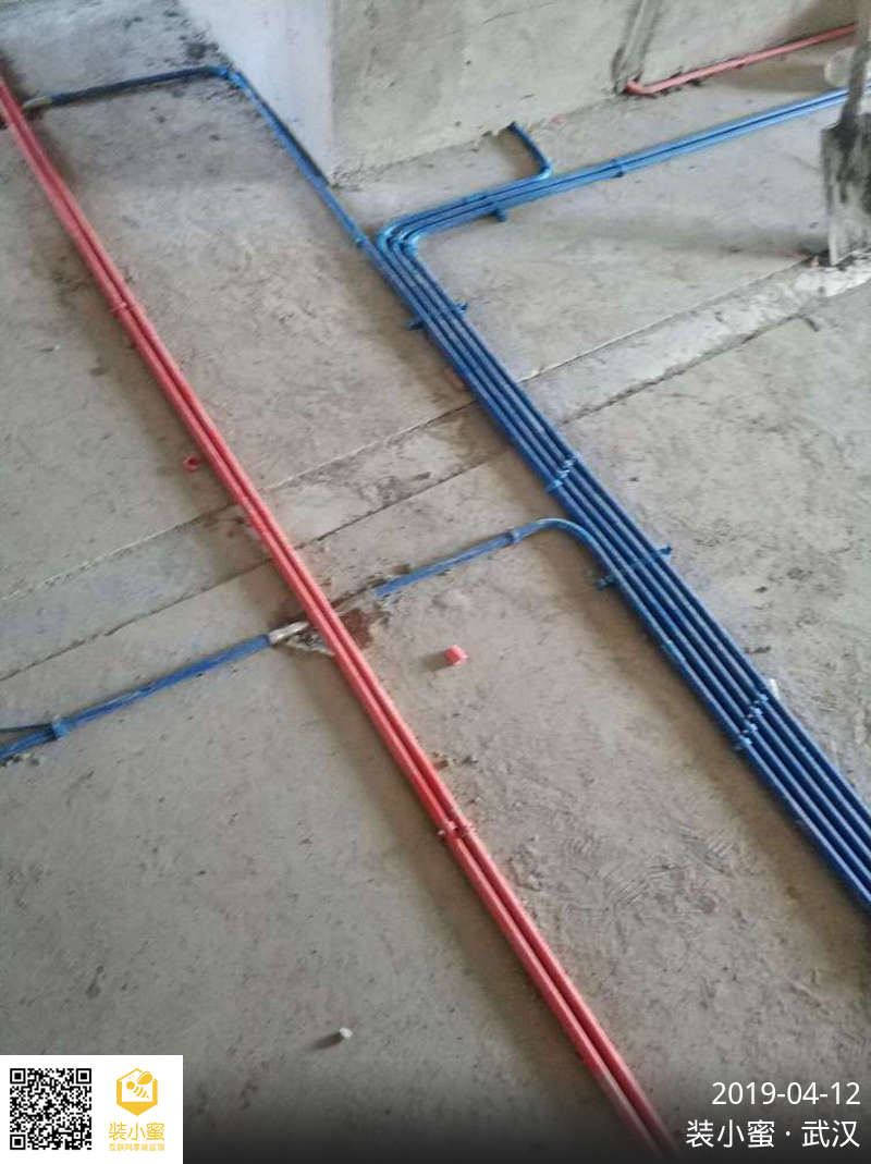

弱电线两端已编号并保护
弱电线两端已编号并保护

厨房排水管安装符合要求
排水管道连接与位置符合要求
排水管道固定牢固,符合要求
地漏设置与位置符合设计要求

灯头盒固定牢固,安装符合要求
线管(软管)线盒阻燃性能符合要求
