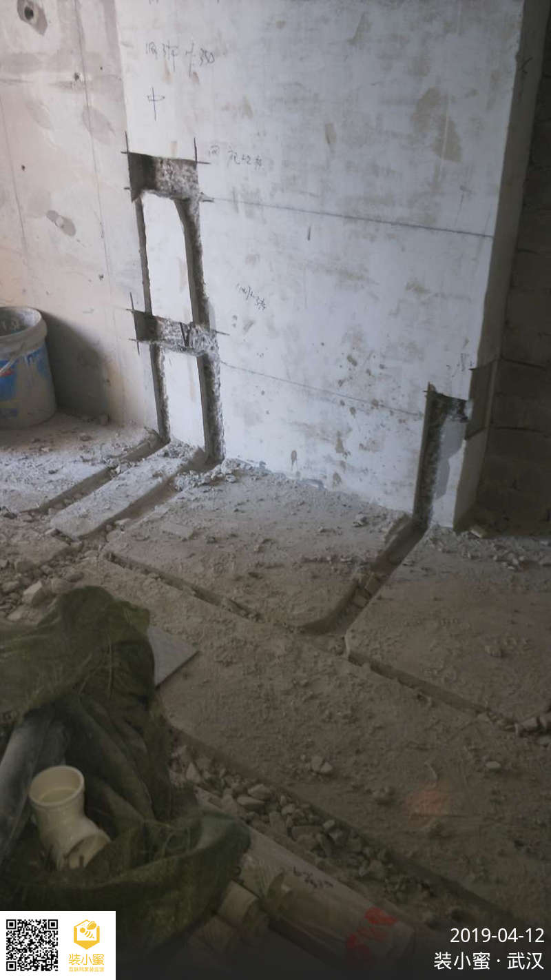

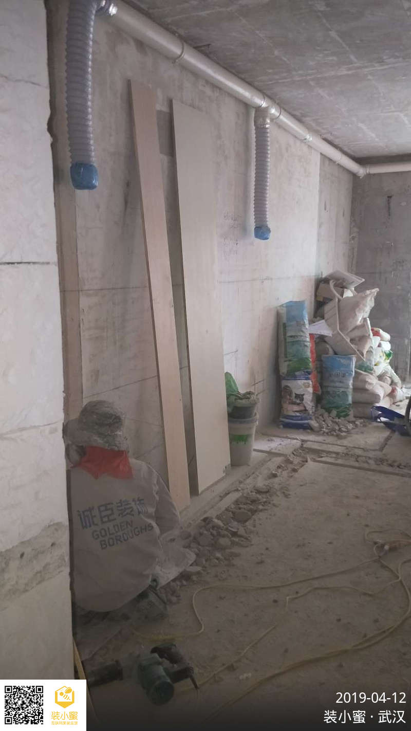

检查日期:2019-04-12
监理老师:申松山
本次为【水电隐蔽施工检查】是第3次上门
客户:1人,水电工:2人

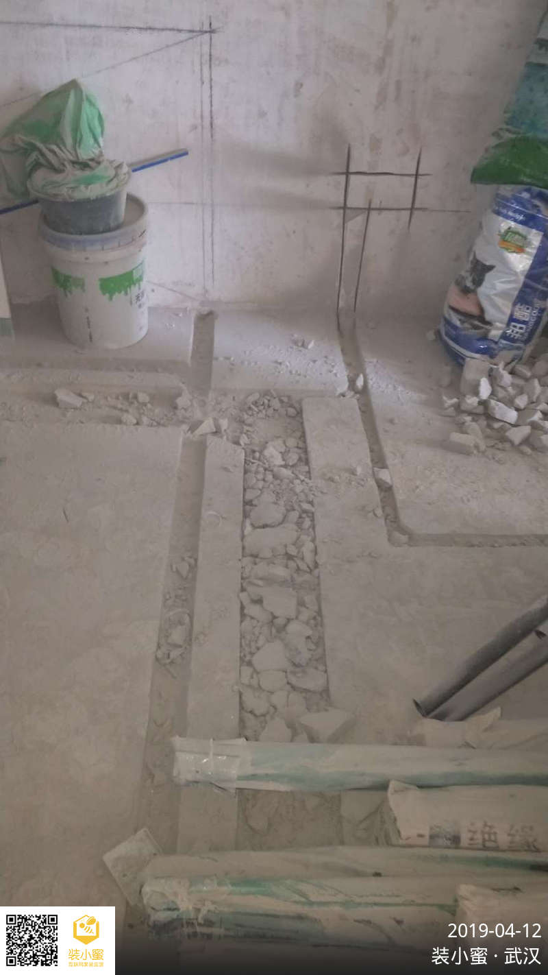

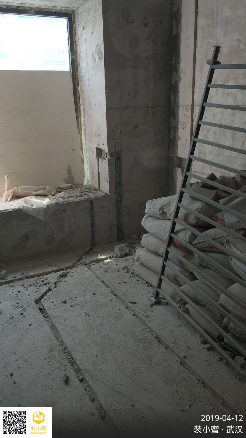

1.所有水电点位客户,设计师已现场沟通确认。
2.两名开槽工人正在房间开槽。

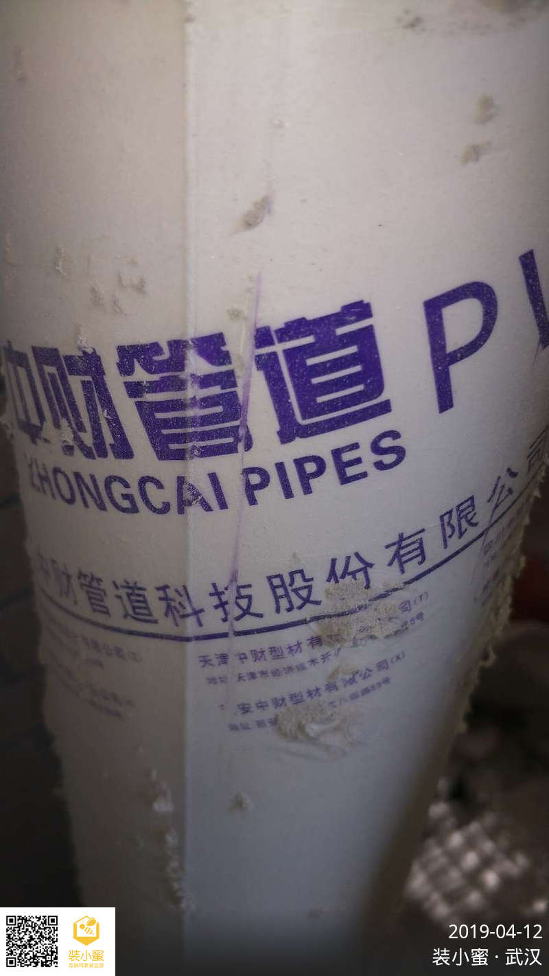

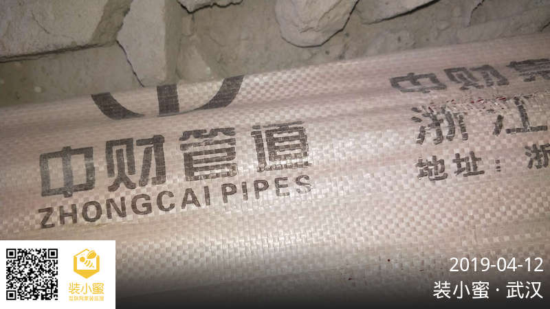

3.水电材料己送至现场,检查水电材料。

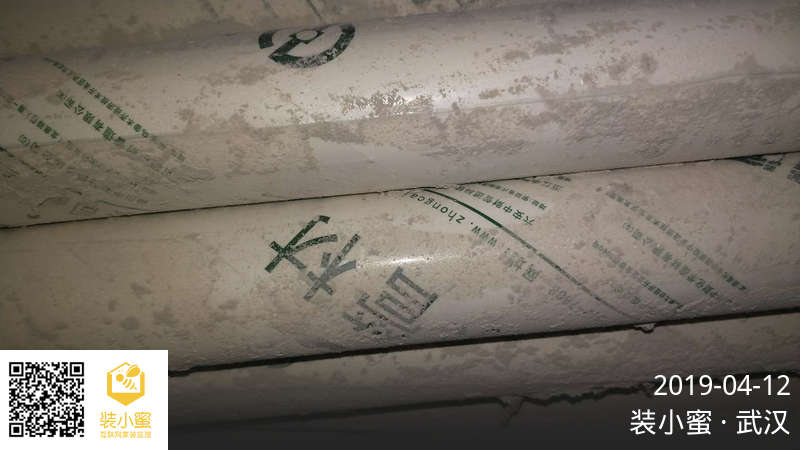

1.订合同时己明确全房25管道施工,送到现场有部分20水管,己和工长沟通确认,更换20水管为25水管。
厨房后期预留下水。

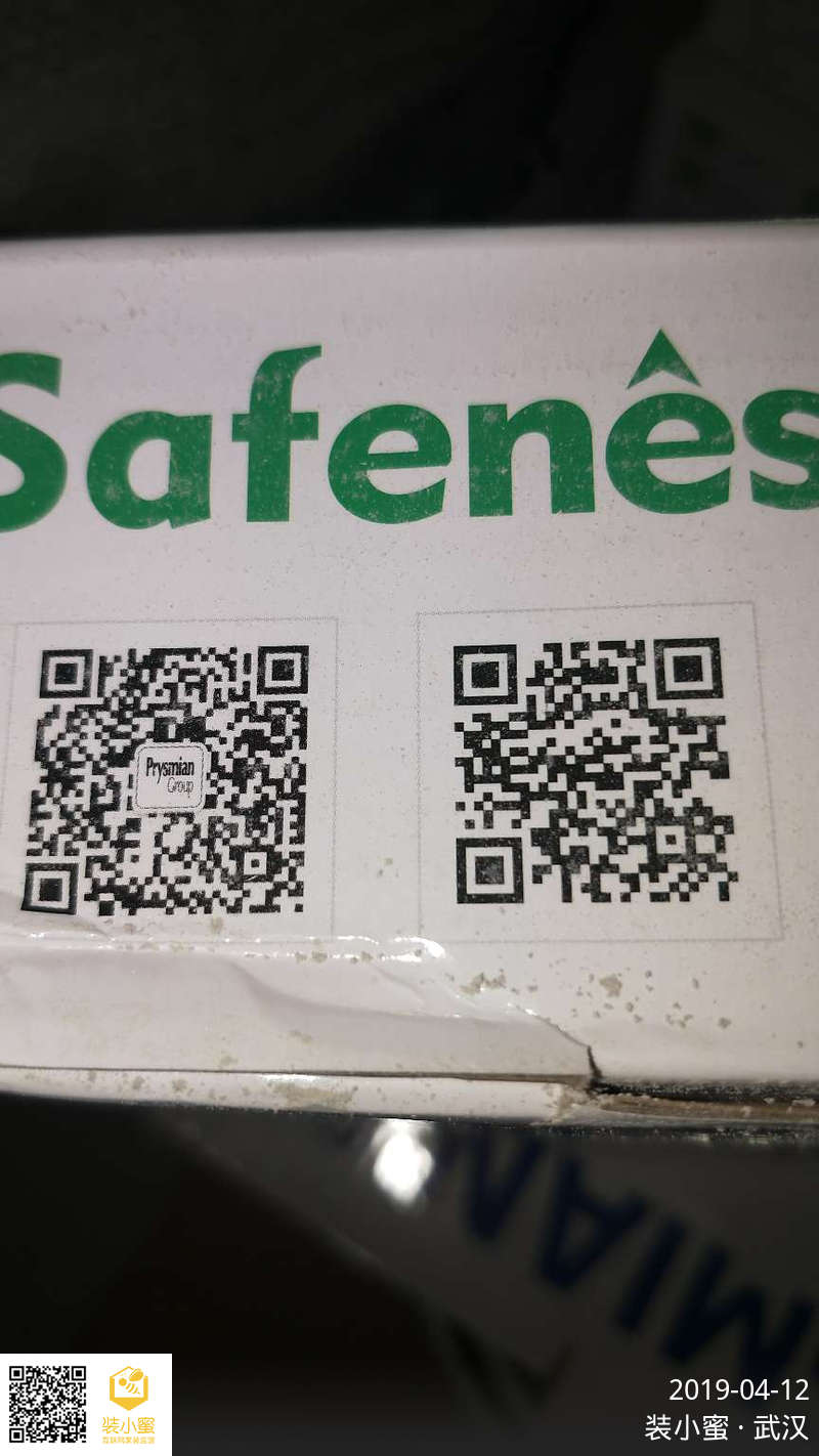

PP-R给水管品牌符合预算或材料清单
符合标准:23项

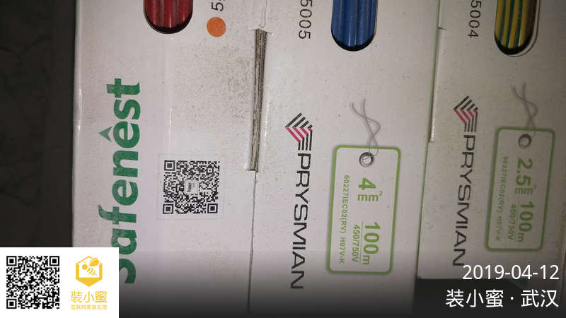

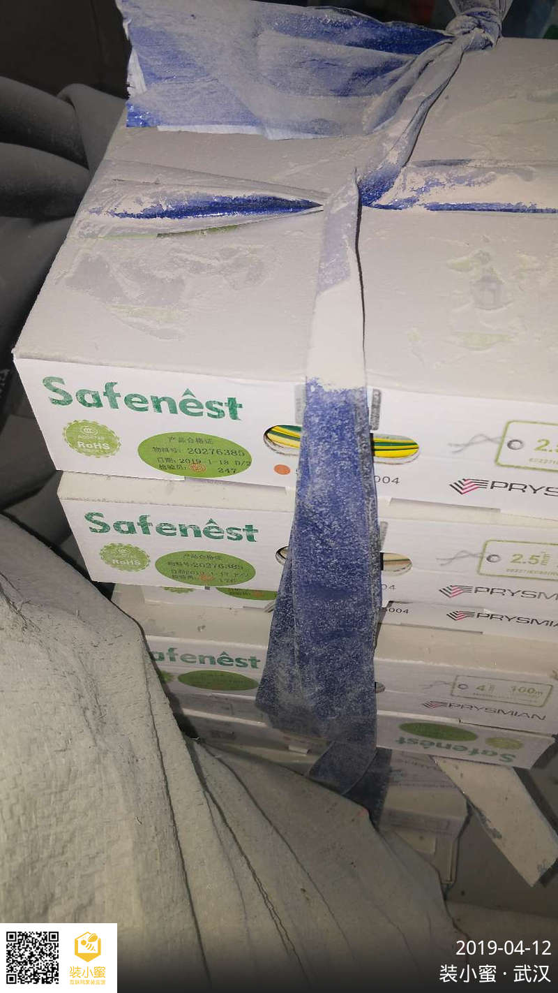

强电线品牌符合预算或材料清单
强电线线径已测量,符合国标数据
具有合格证与生产日期

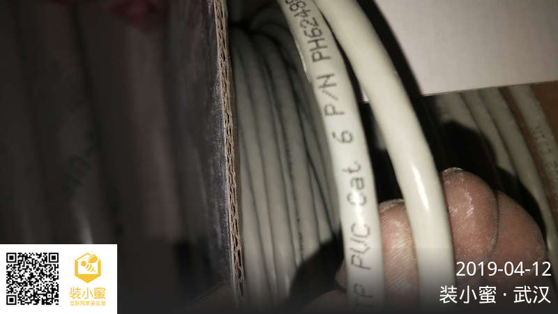

弱电线品牌符合预算或材料清单
具有合格证与生产日期
PVC电线管品牌符合预算或材料清单
PVC电线管规格符合预算或材料清单

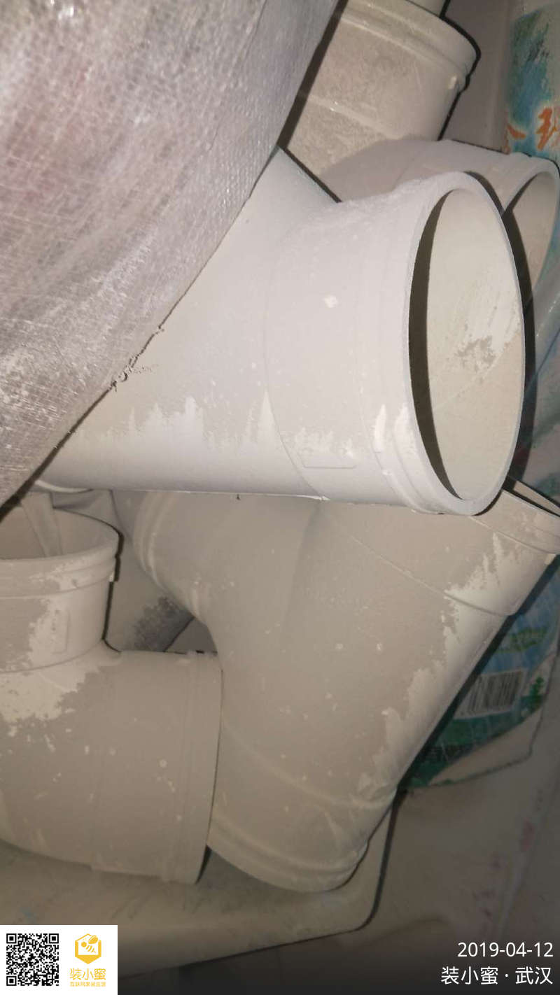

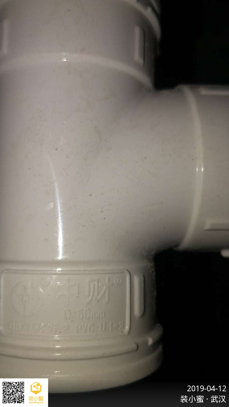

PVC排水管品牌符合预算或材料清单

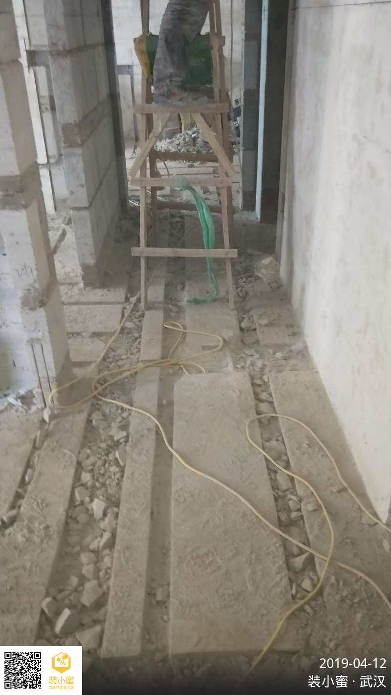

水电管线的走向设计合理,可以实施
给水点位置与水管安装方案确定,可以实施
排水点位置及施工方案确定,可以实施
油烟机排烟管的位置已明确,可以实施
燃气热水器及排烟管位置已明确,可以实施

地面布管符合面层材质的相应要求

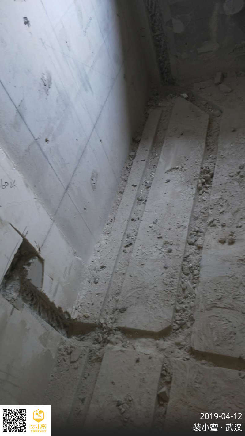

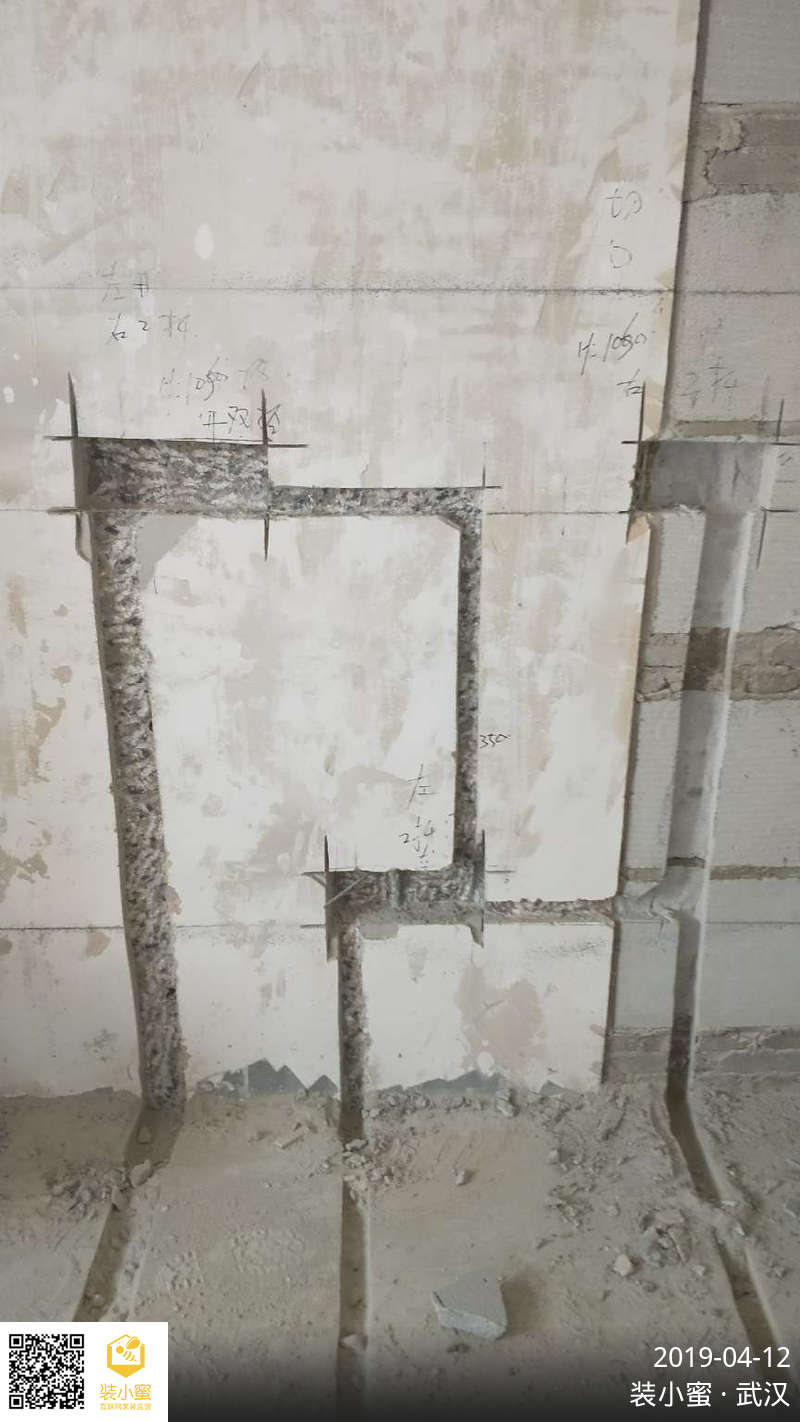

开槽平直,符合要求
开槽宽度与深度符合要求
开设墙面横槽,符合技术交底要求
