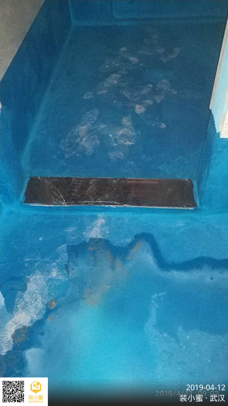

客户:2人,油工:2人
施工进度偏慢,油工开始腻子批刮施工,卫生间地面防水已涂刷。
1.阳台防水涂刷遗漏,不符合要求,需要整改,阳台龙头用水处建议放在卫生间的干区。
2.客卫防水靠窗户地面阴角处有细小裂纹,铺地砖前需补刷。

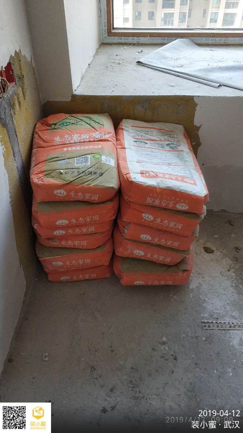

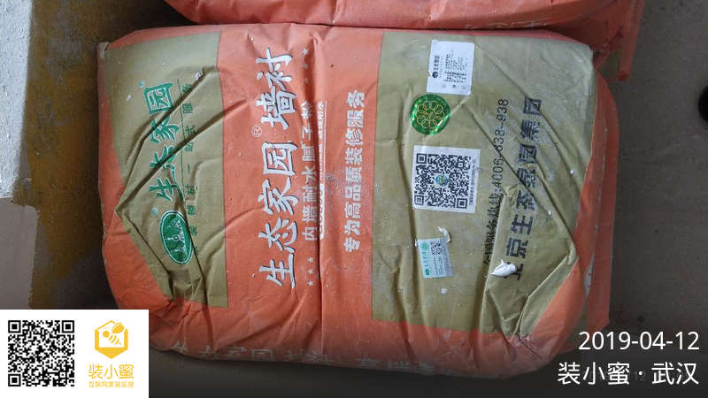

4.油工墙面施工要求,已和油工沟通,阴阳角、踢脚线处,顺平顺直,误差三毫米内,耐水腻子最后一遍在打磨前1~2天批刮,容易起泡处多批刮一遍。

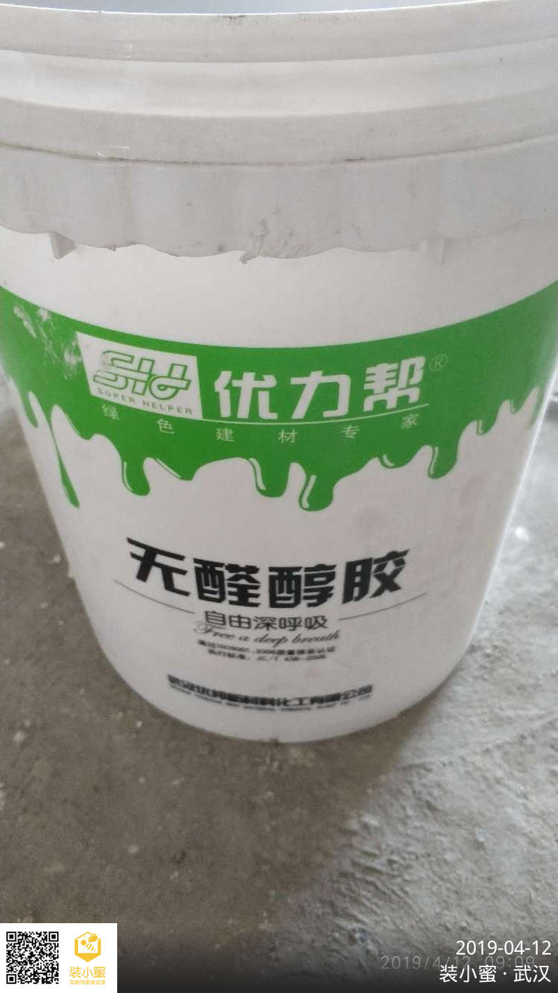

界面剂
界面剂
