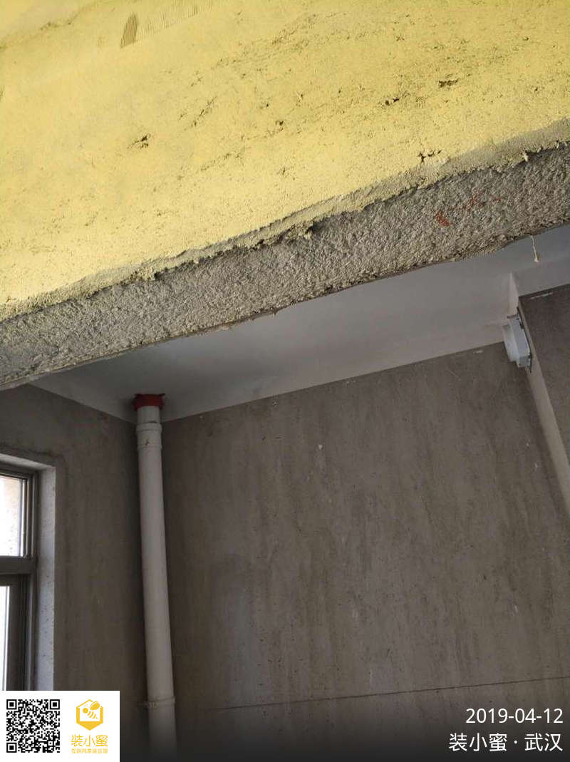

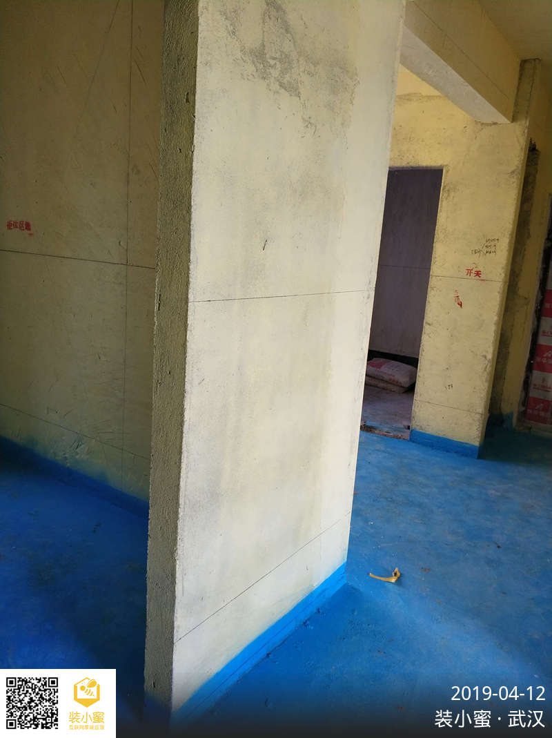

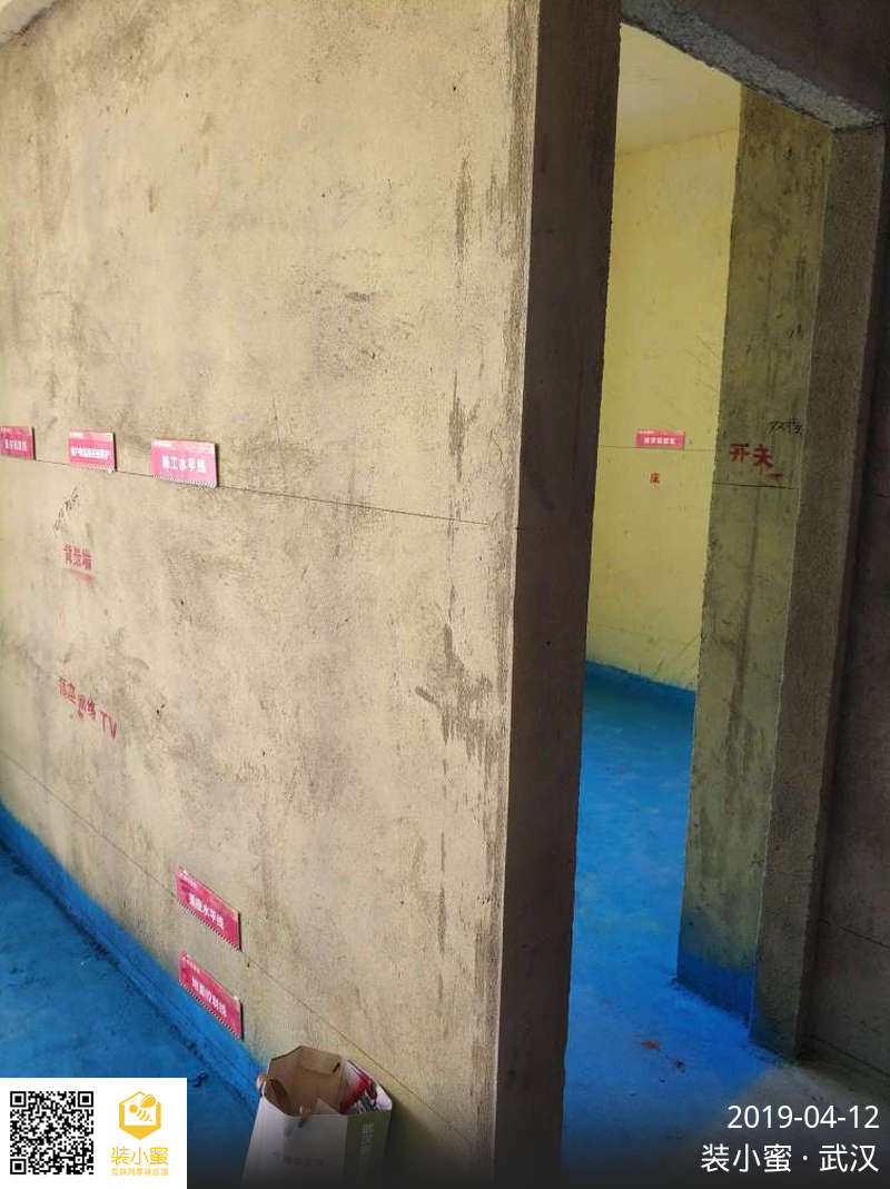

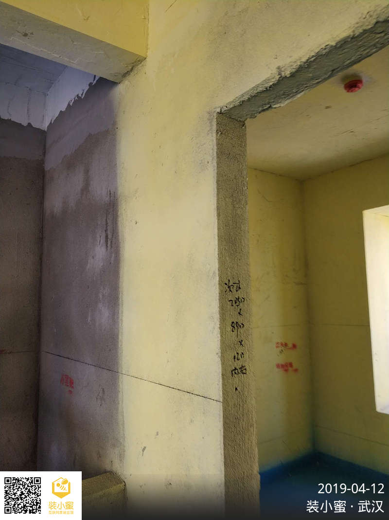

新建墙体已完成,今天水电定位。
1.次卧门洞及卫生间门洞需调整。
2.客厅风管机的管道到空调机位,与封阳台有冲突,提醒客户需与封阳台沟通。
3提醒客户.卫生间水管走地,对防水有隐患。
确定瓷砖及门套
——来自装小蜜监理 周广春

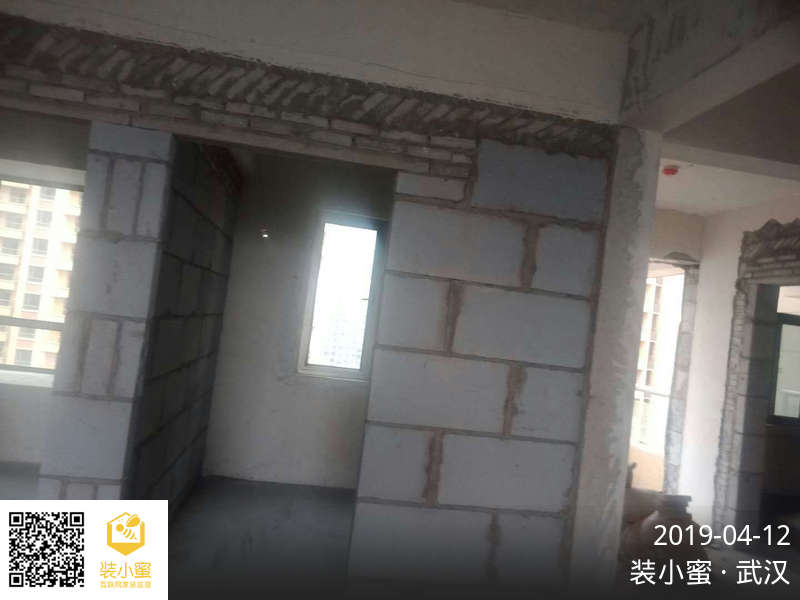

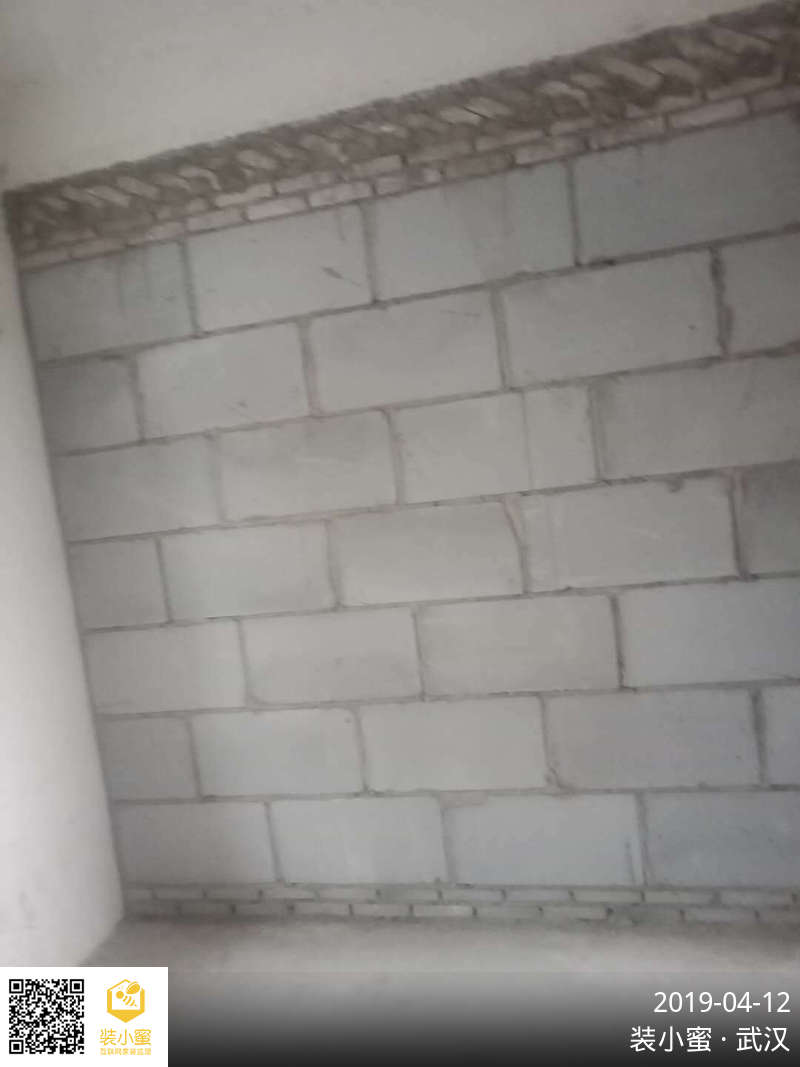

新砌墙体位置及尺寸正确
符合标准:21项
水平标准线已弹,水平检测正确
开关高度及定位线已弹,高度检测正确
插座高度及定位线已弹,高度检测正确
地面完成面线已弹,地面材料已明确
水电管线的走向设计合理,可以实施
给水点位置与水管安装方案确定,可以实施
排水点位置及施工方案确定,可以实施
油烟机排烟管的位置已明确,可以实施
燃气热水器及排烟管位置已明确,可以实施
座便器安装位置及坑距已明确,可以实施
洗衣机排水管连接要求已明确,可以实施
地面布管符合面层材质的相应要求
抹灰层表面平整垂直,阴阳角方正
抹灰层表面牢固无明显开裂现象
门窗洞口的过梁已设置
新老墙结合处已加设钢丝网防裂
新墙与砼墙结合处已设置拉结筋
砌块表面平整,灰缝饱满
