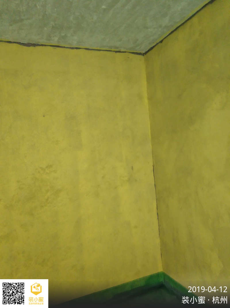

3.原来的墙面粉刷层已铲除,重新粉刷
1卫生间地漏已堵,需要及时疏通
2.书房顶面渗水,需跟楼上客户沟通。
3.次卧墙面新粉刷后一处空鼓,需要处理。
4.客厅进户门顶面两处空鼓,需要处理
5.窗户窗叶还未安装,后续施工应注意安全
6.确定强电空开配置(按装修公司)
7.冷热水管,线管,空调梁上开孔,注意避开主筋,保证承重结构完整
以上问题现场告知客户,并对接项目经理。

符合标准:1项
抹灰层表面平整垂直,阴阳角方正
