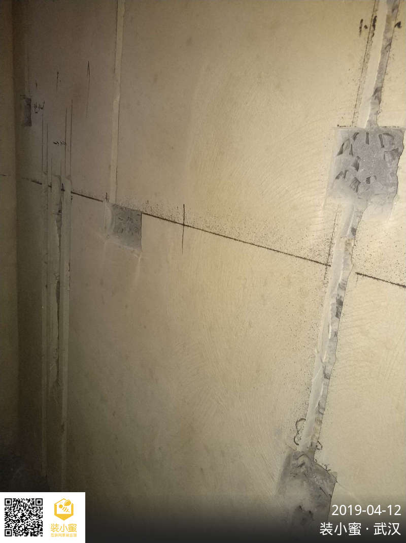

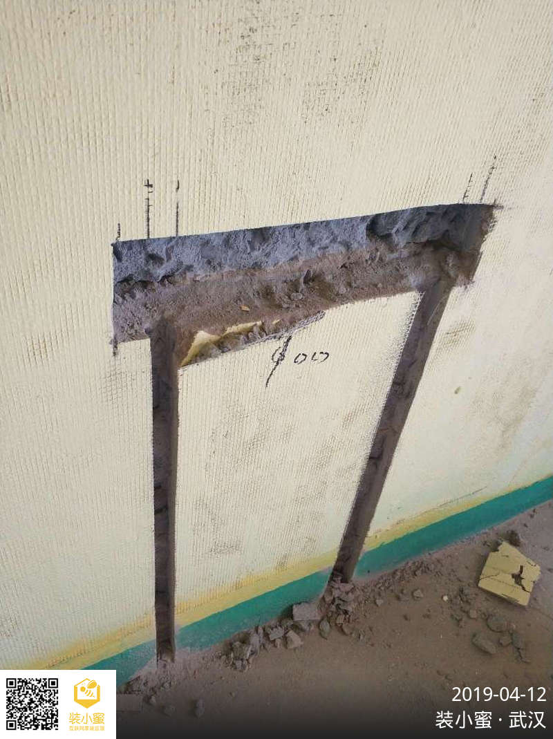

1)原房楼面没有找平砂浆层,现场与电工师傅沟通好,弹线布管,线管交叉处往楼面下轻挖楼面,保证全房地面布管仅一根16线管高度,确保全房高度不受影响。
2)弱电箱需预埋两根导管至室外入户门处,方便后期光纤入户。

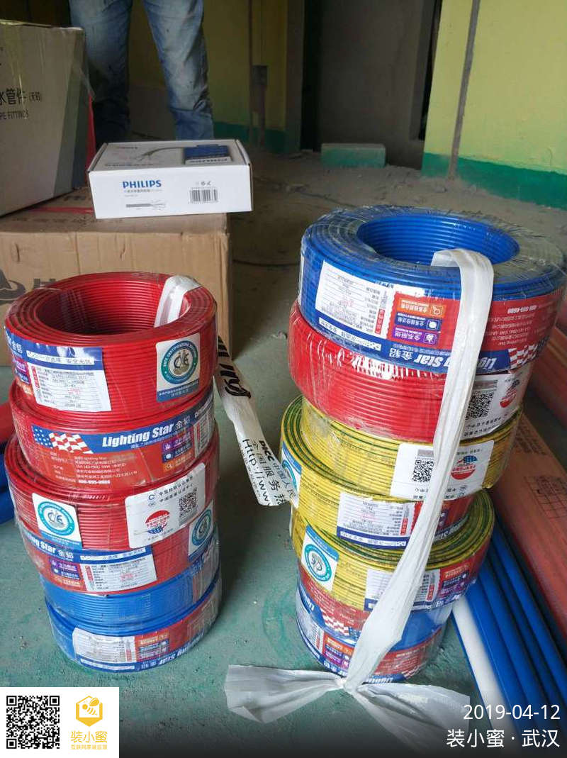

1)厨房,卫生间水电安装走顶面,电上水下,强电从顶面分线盒并联分向插座,水管吊卡固定,冷热水管间距铺设,热水管做保温处理。

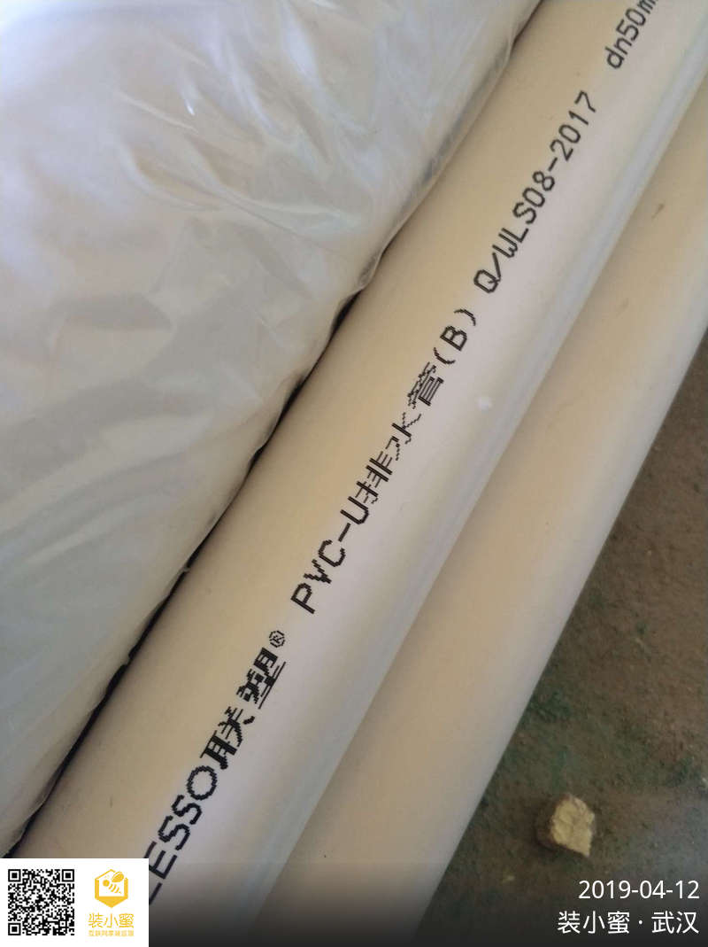

2)卫生间的沉坑排水,建议用斜三通,45度弯,顺水方向连接,做到清水冲污水。

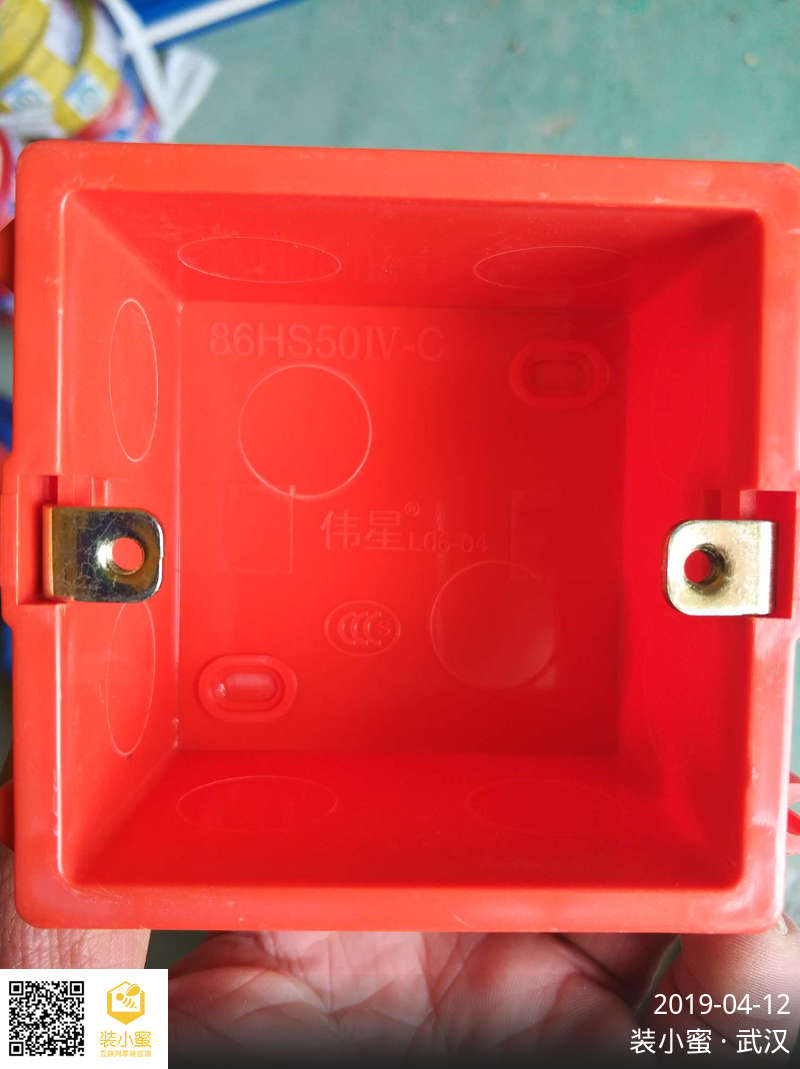

3)底盒与线管,线管与强,弱电箱锁扣连接,强弱电间距安装,交叉做屏蔽处理,地面走线横平竖直,排卡和管卡固定。吊顶内设分线盒。

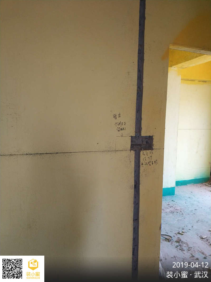

开槽平直,符合要求
开槽宽度与深度符合要求
开设墙面横槽,符合技术交底要求

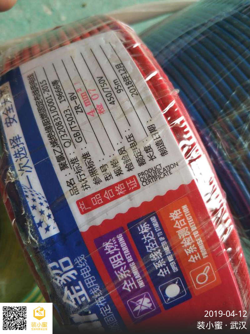

电线

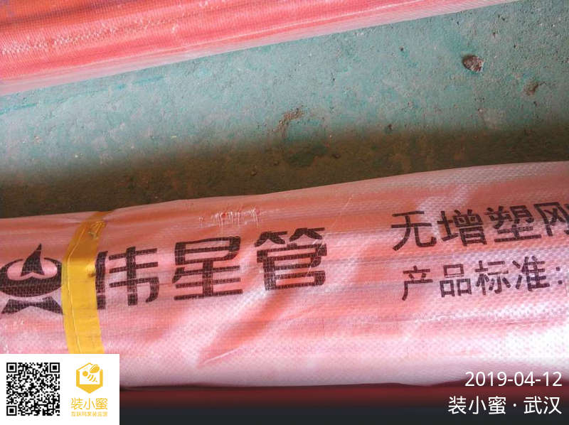

电线管
线盒
PPR水管
电线
