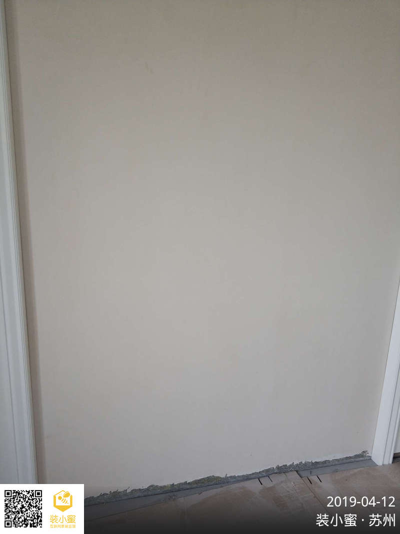

1,进园孑门口地面大理石个别有松动现象,建议调整。
2,墙地面瓷砖缝隙需要及时美缝。
3。空调出风有点偏小,需要整改。
4,楼梯口下大理石需要想好收口处理。
后期施工注意对现场成品保护。
下次工作是【安装检查】,在下次上门期间,如有问题请及时联系我。
——来自装小蜜监理 高晓东
符合标准:10项
石膏(墙尼)找平检查,可以下一道施工
墙顶面批嵌腻子质量符合要求
墙顶面基层湿度可以进行涂刷施工
窗台大理石下口已填实处理
墙顶面打磨后基层平整度符合要求
阴阳角平直度符合要求
门/窗套区域平整度符合要求
踢脚线区域平整度符合要求
开关插座区域平整度符合要求
内嵌橱柜周边区域方正平直符合要求
