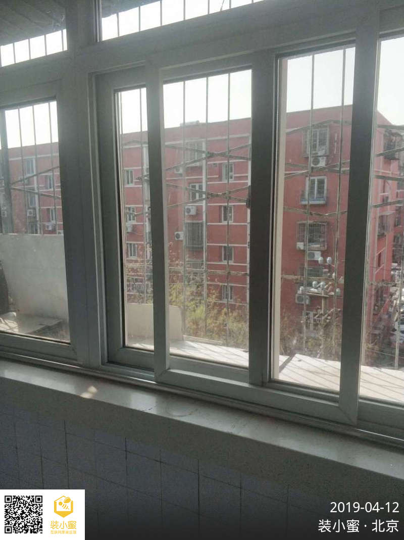

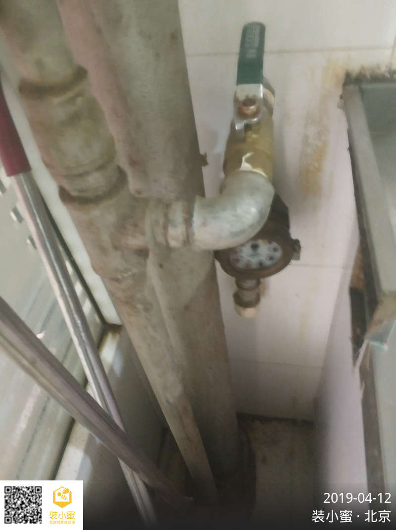

今天检查工地,设计师与工长在现场做拆除交底工艺,此房为老房改造,装修方式为大包模式,水电全改,局部更换窗户,防盗门保留,拆除到毛胚,重新装修,下水畅通。拆除工艺还末开始。

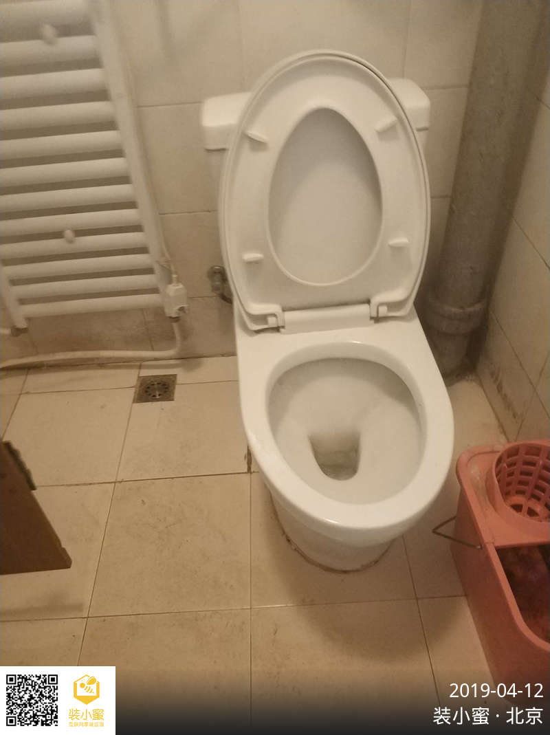

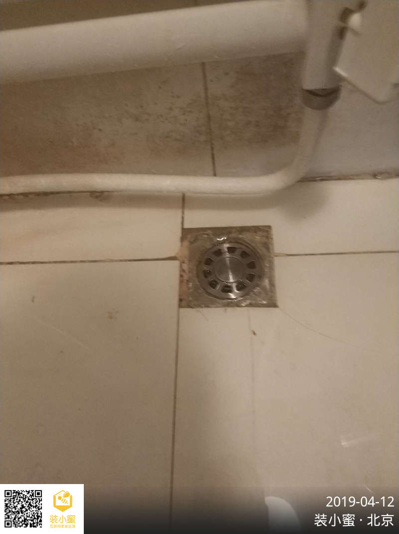

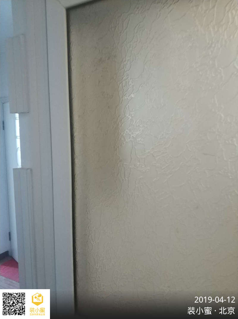

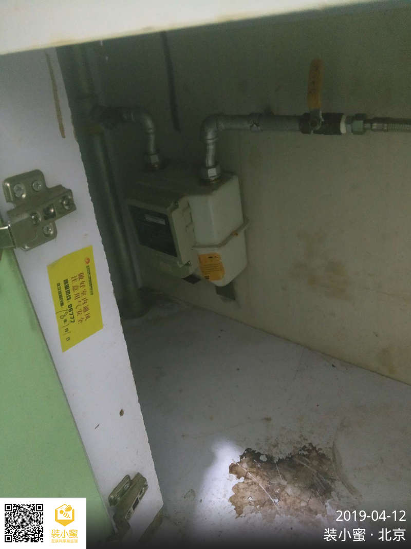

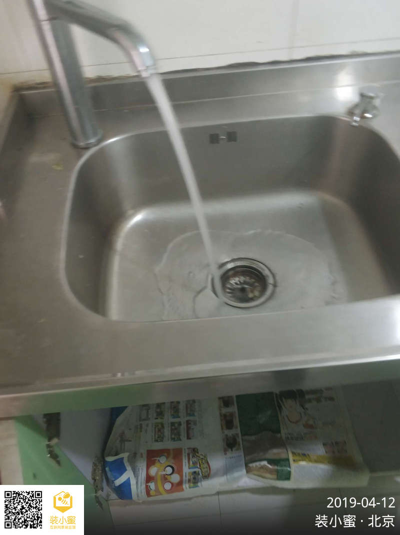

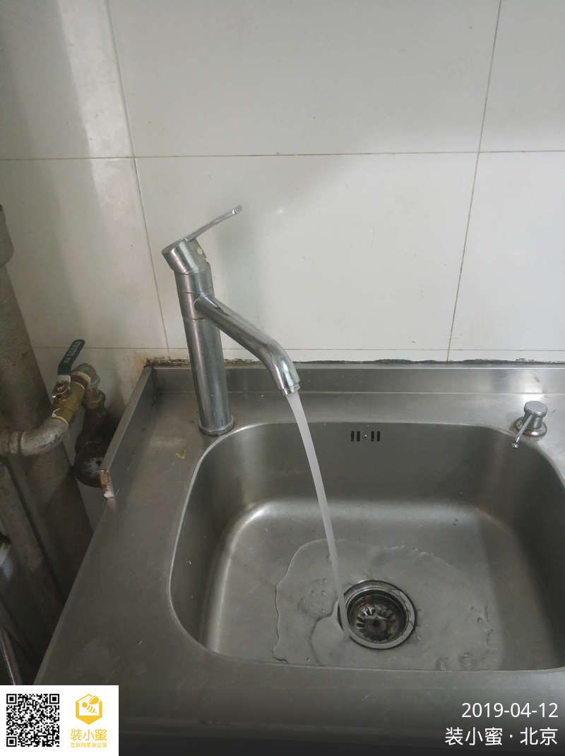

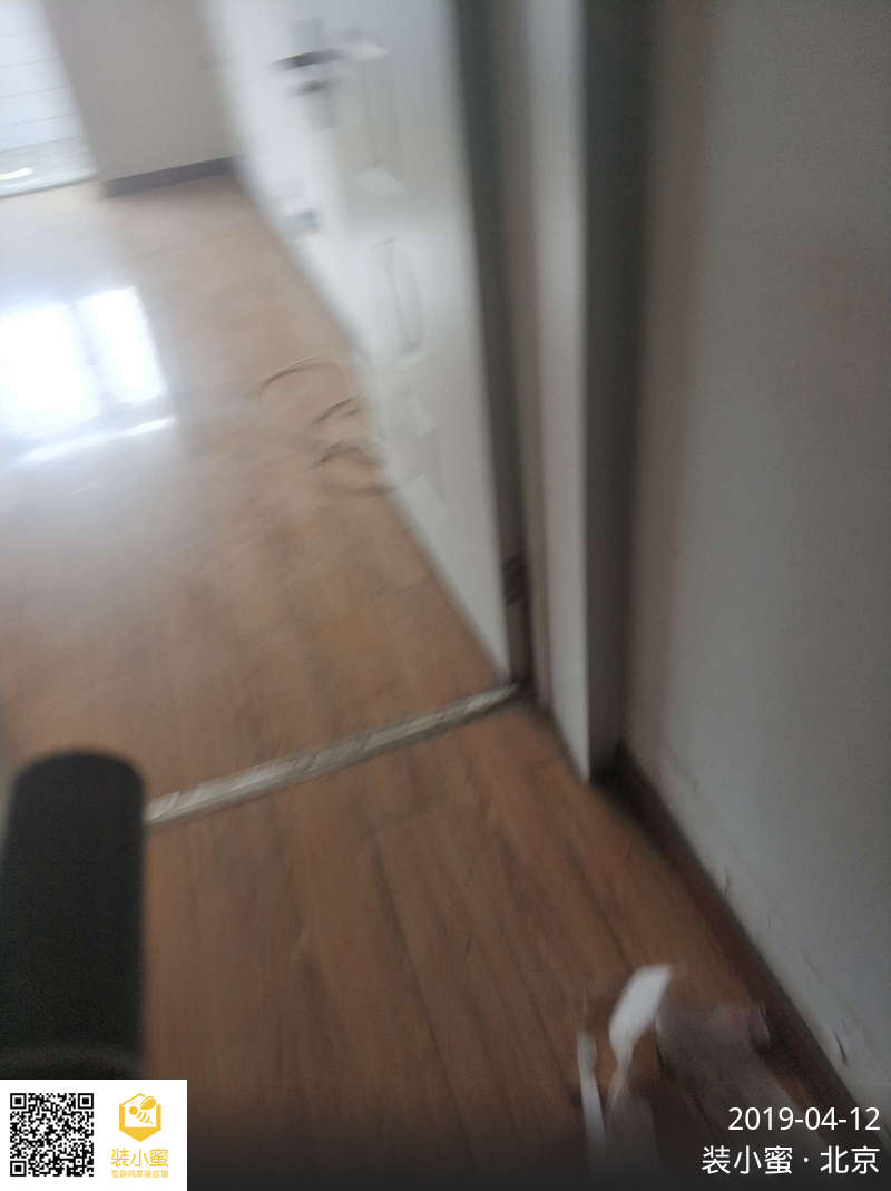

发现问题如下:1)顶面为预制板接头有裂缝,建议先贴网格布后敷贴一遍牛皮纸,防止后期开裂。2)墙面多处空鼓,建议满贴网格布,防止后期开裂。3)墙面有局部不平,超出5毫米,建议后续处理。4)厨房及卫生间过道有漏水情况,建议找物业及楼上业主协商处理。
工人离场后关水电,注意安全及防火,保护好下水口。
下次工作为【水电定位工艺】,在下次上门期间,如有问题请及时联系我。
