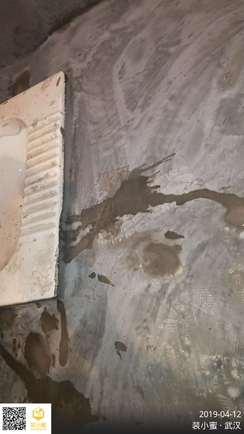

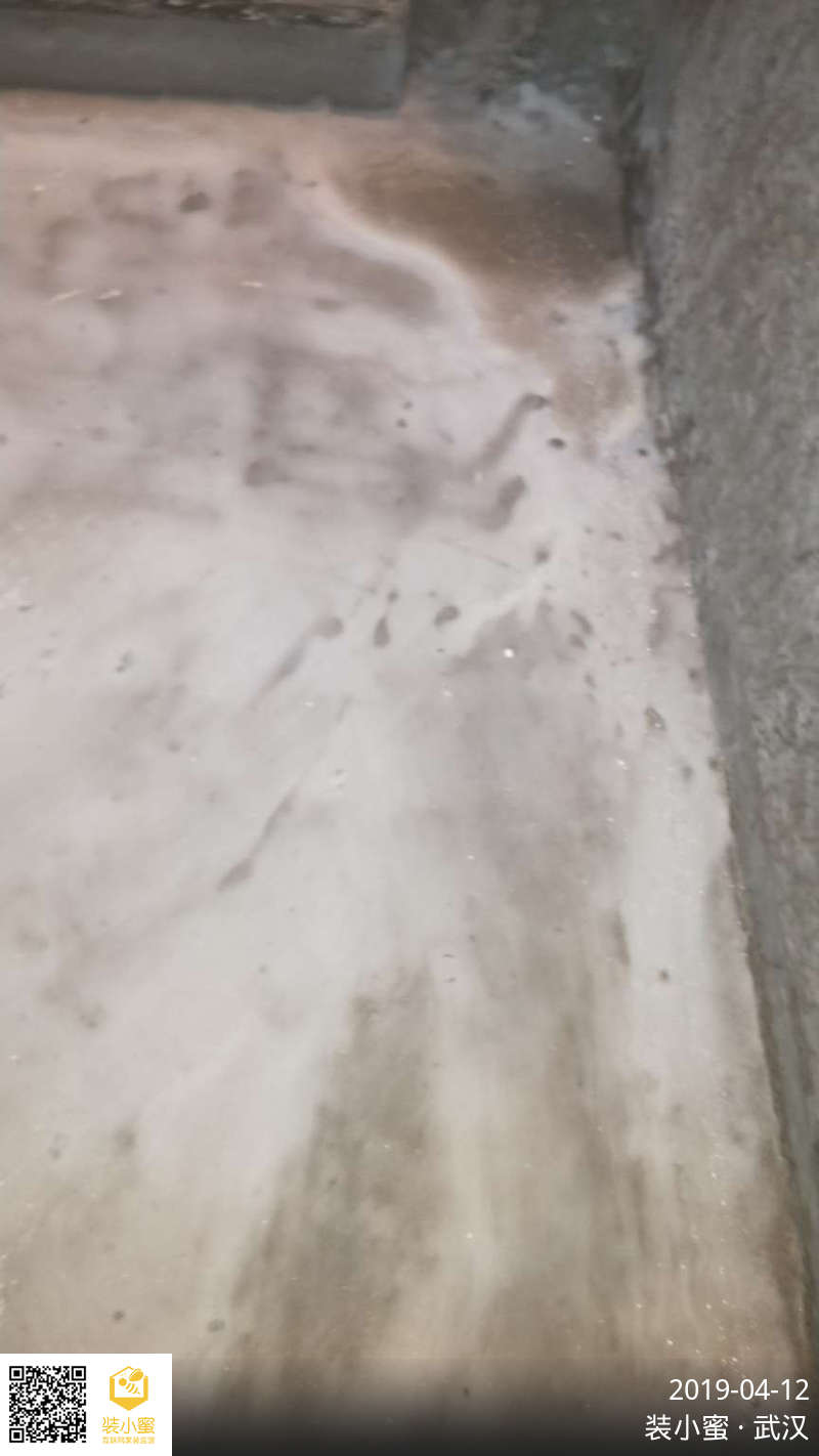

2.卫生间地面防水已涂刷。
1,待阳台地面砖粘贴完,涂刷防水,卫生间一起做闭水试验,48小时后楼下观察,无渗漏,再进行地面砖粘贴。

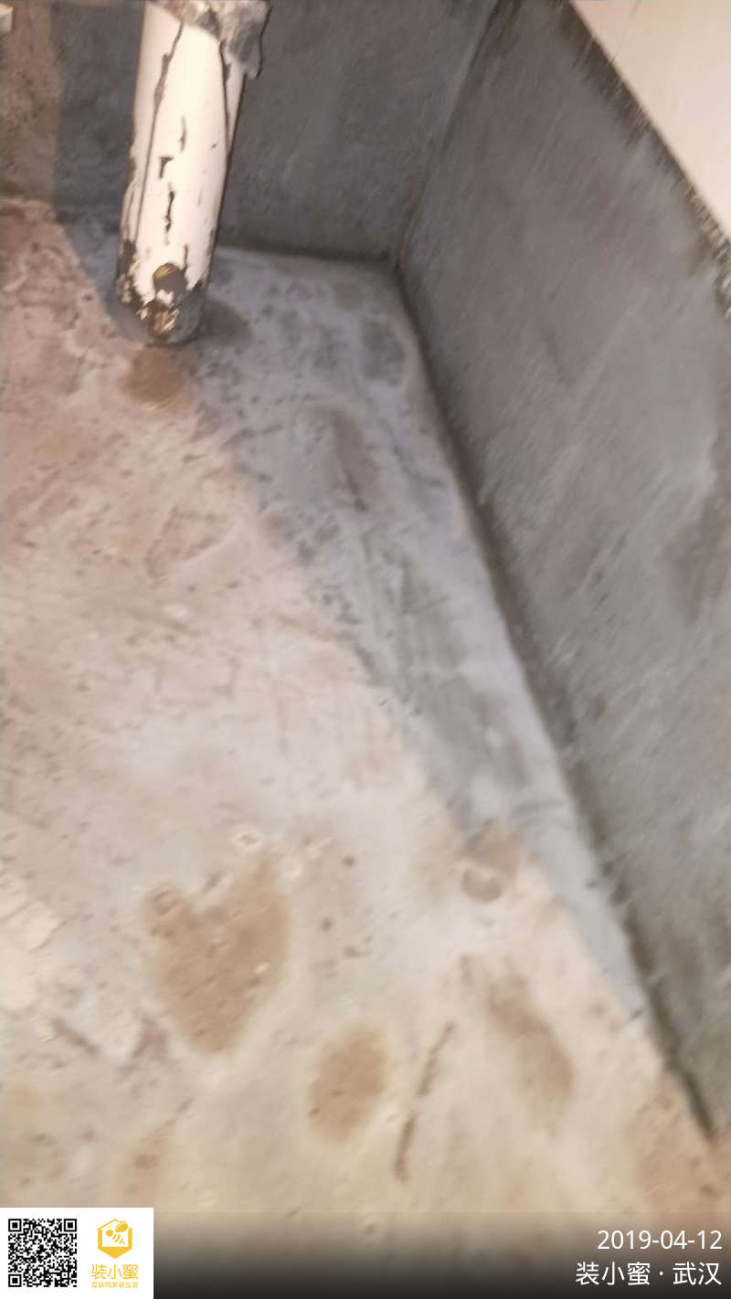

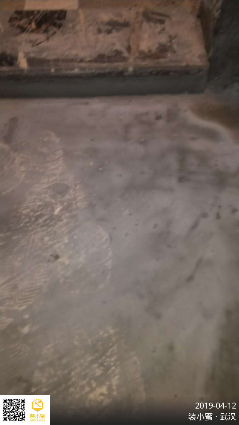

地面防水层涂膜质量符合要求
管根部位加强防水

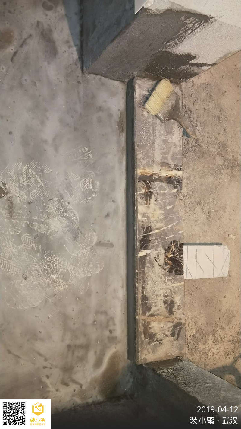

门槛石与安装符合要求

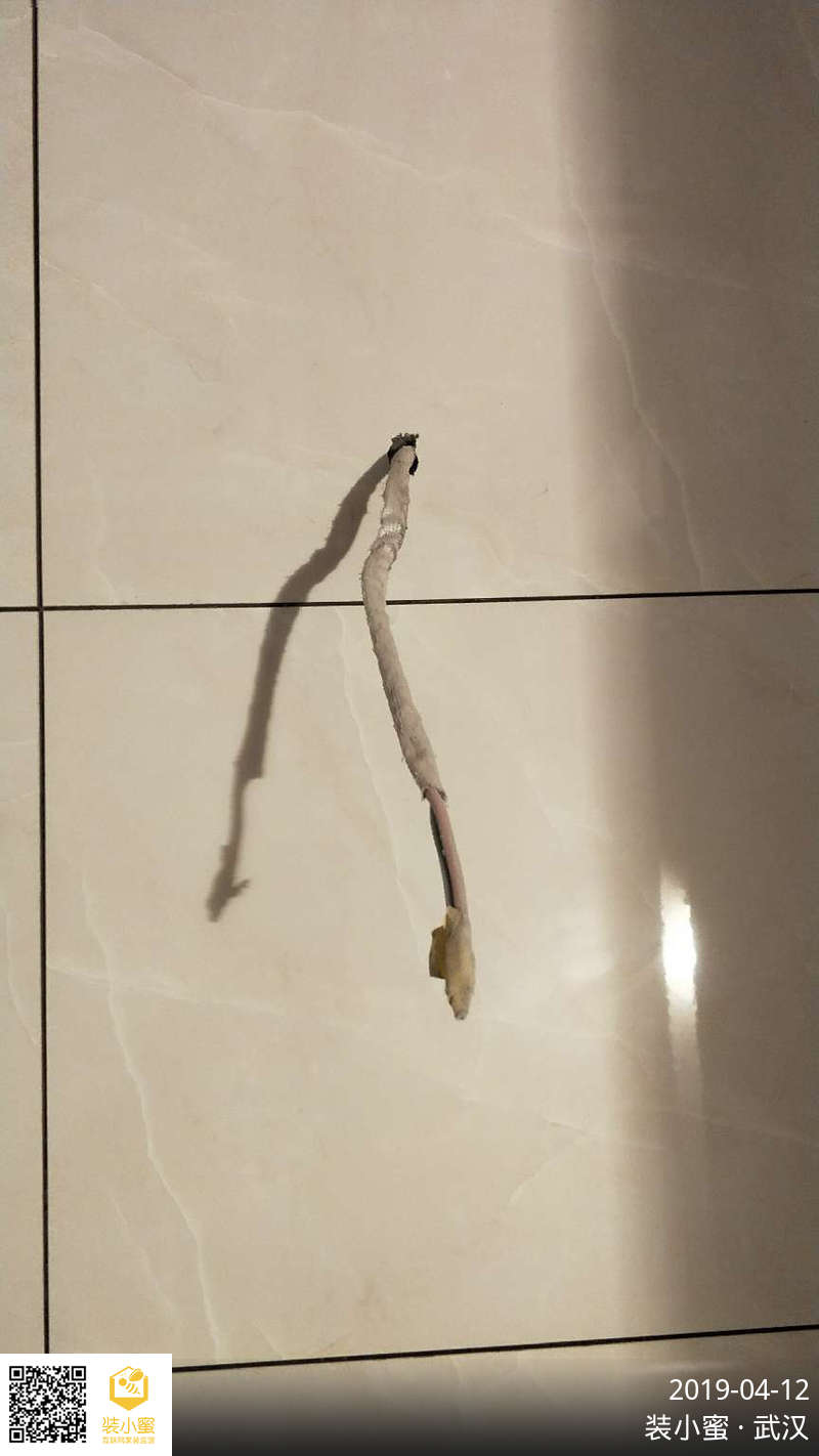

镜前灯导线出口处具有线管保护
