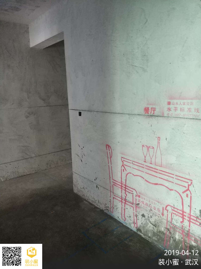

新建墙体已完成,今天水电定位。
1.次卧门垛不垂直,客万铲除保温后的窗套边不垂直,建议要求施工方进行修复。
2.提醒客户,①厨房燃气管到灶台处,需要与橱柜沟通。②卫生间基坑防水,后期重新做一道。

抹灰层表面平整垂直,阴阳角方正
符合标准:13项
水平标准线已弹,水平检测正确
开关高度及定位线已弹,高度检测正确
插座高度及定位线已弹,高度检测正确
水电管线的走向设计合理,可以实施
给水点位置与水管安装方案确定,可以实施
排水点位置及施工方案确定,可以实施
油烟机排烟管的位置已明确,可以实施
燃气热水器及排烟管位置已明确,可以实施
座便器安装位置及坑距已明确,可以实施
洗衣机排水管连接要求已明确,可以实施
