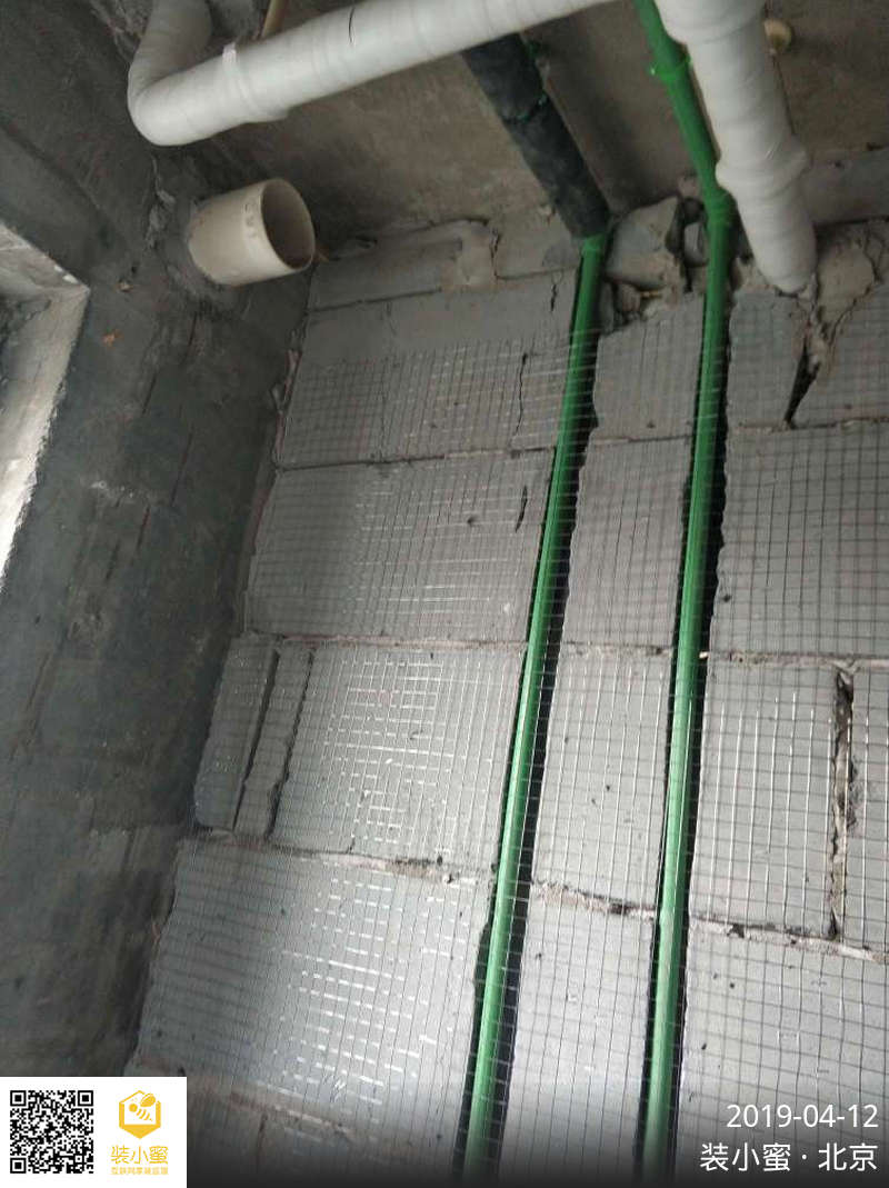

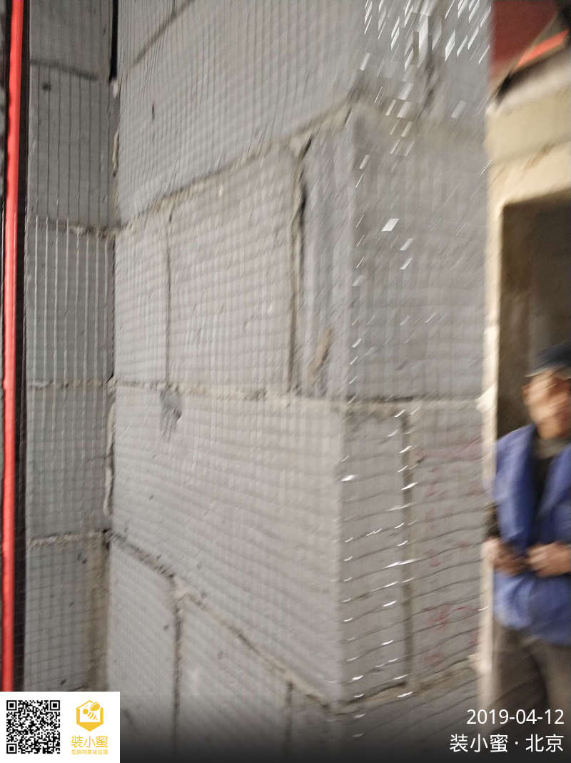

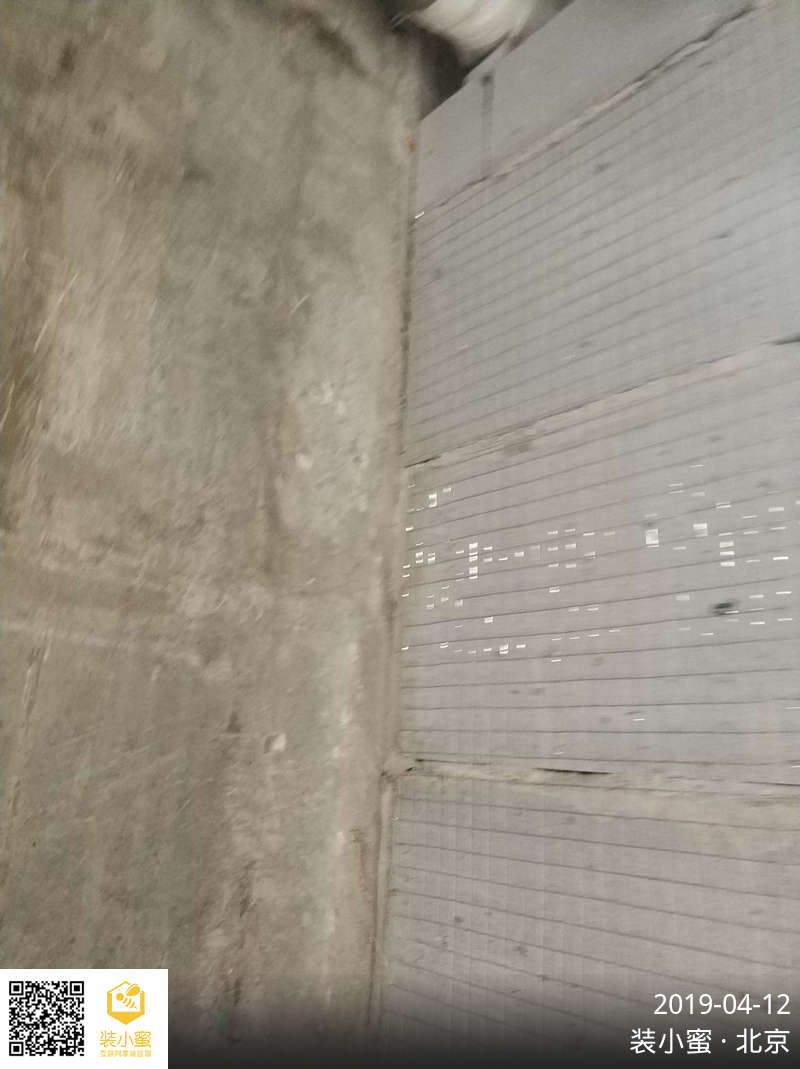

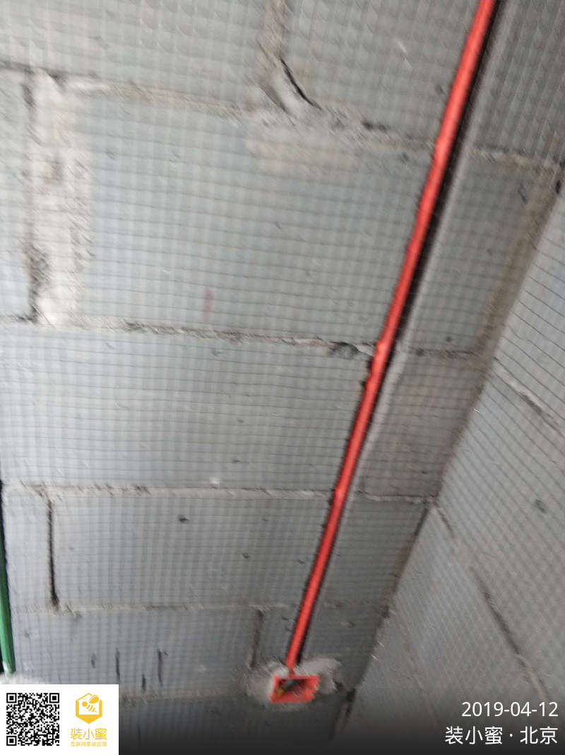

今天瓦工在现场挂铁丝网。墙面刷墙固。

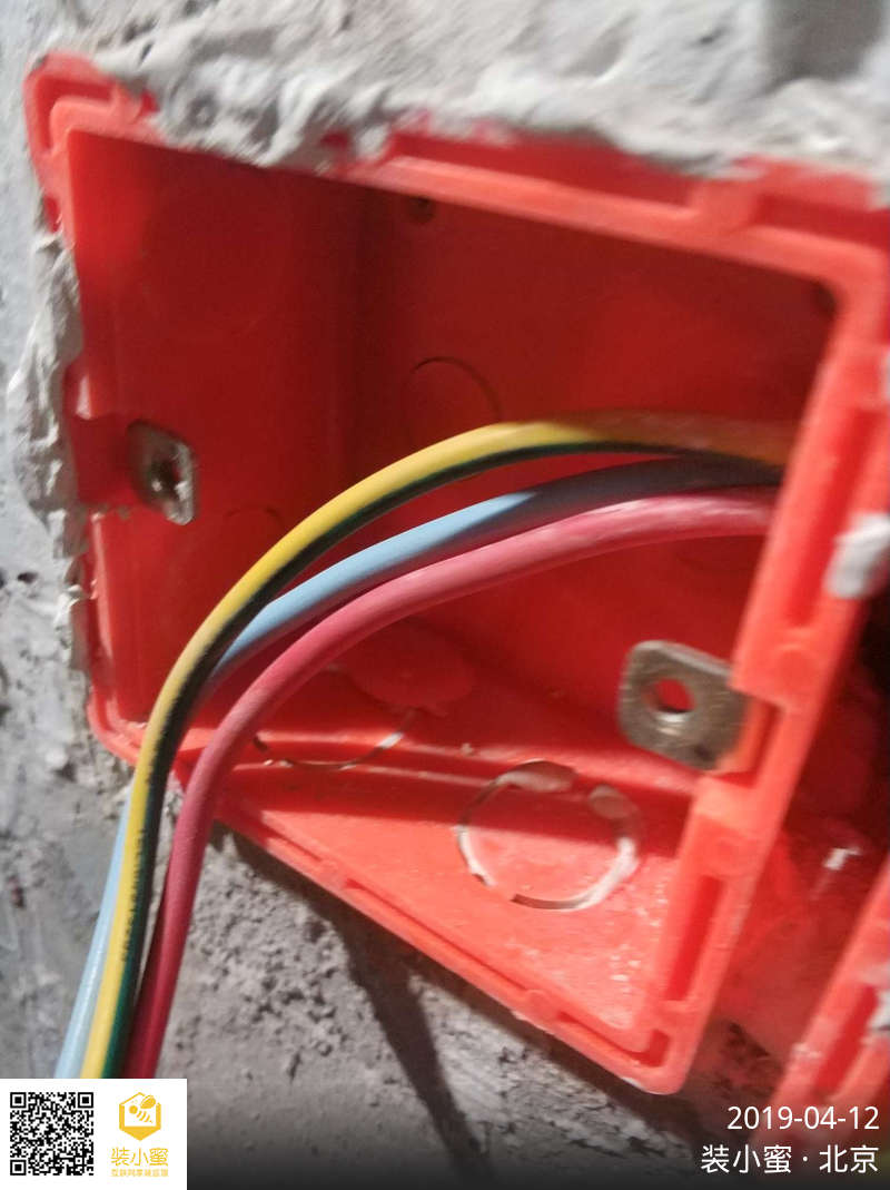

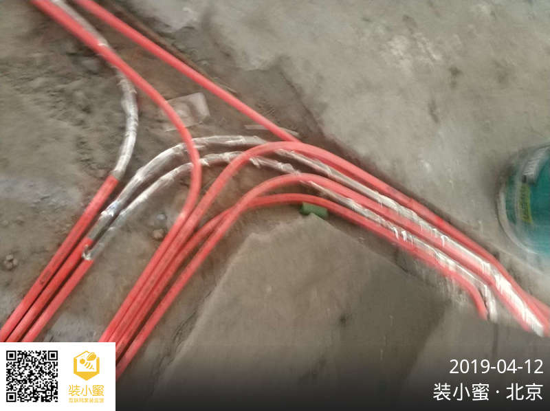

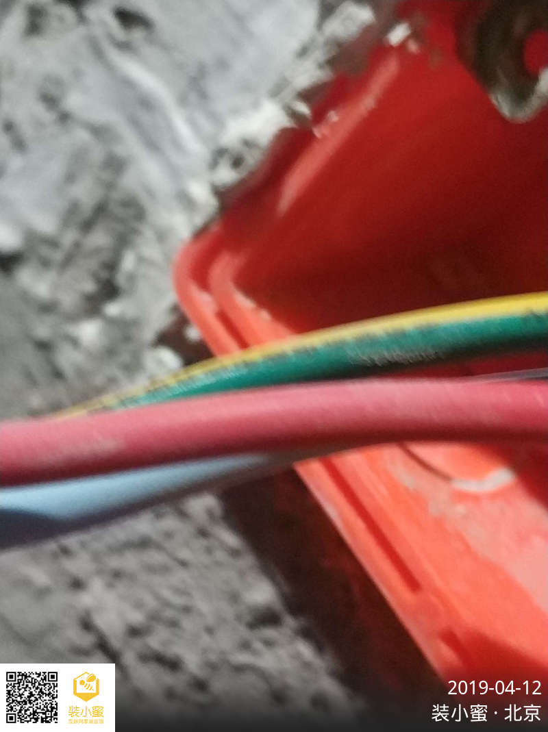

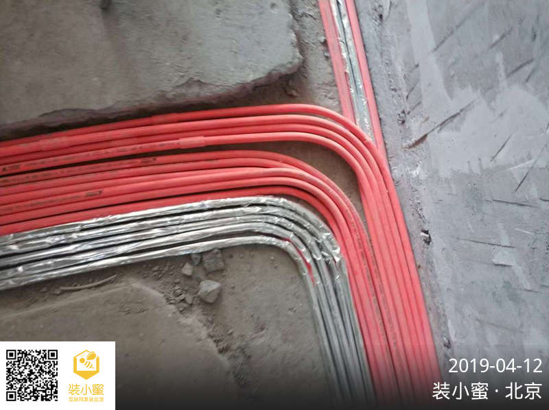

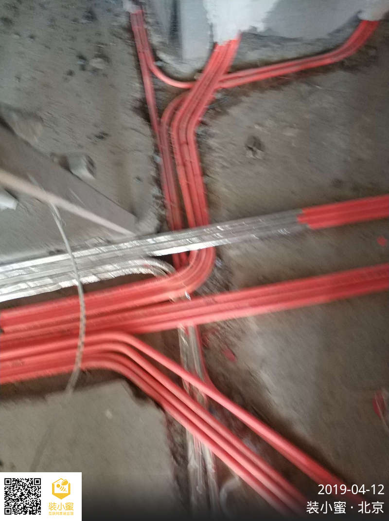

1上次检查强弱电交叉地方,没有做屏蔽。今天在现场。全部修改。2厨房 燃气热水器。上水。已修改符合要求。 3厨房燃气热水器。固定水管。用石膏面积超大。需要修改。在现场告知瓦工。
建议客户和工长协商修改。

新老墙结合处已加设钢丝网防裂
