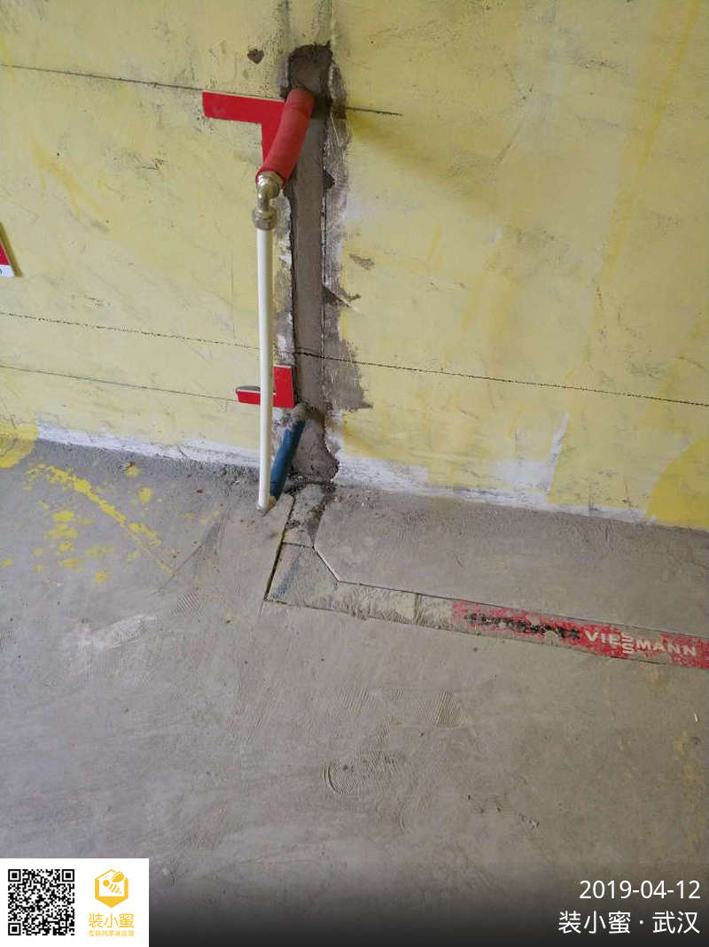

1.设计师,现场确定水电点位位置。

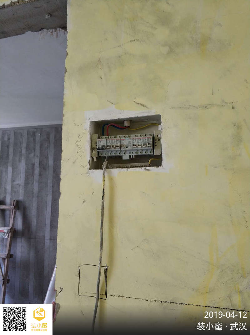

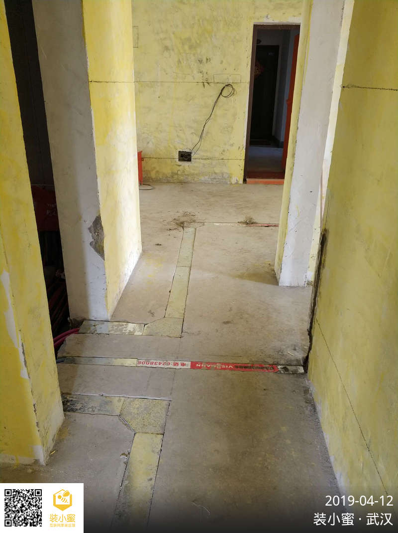

2.与水电工沟通施工,电,锁扣连接,一管套三线,空调.厨房.卫生间进线.洗衣机4平方,其它2.5,灯线单独回路控制;强弱电间距铺设,交叉屏蔽处理;水,进水管走地,其它走天,热水套保温管,排水尽量用斜三通及45度弯施工。
3.项目经理确认,墙面界面剂需重刷。

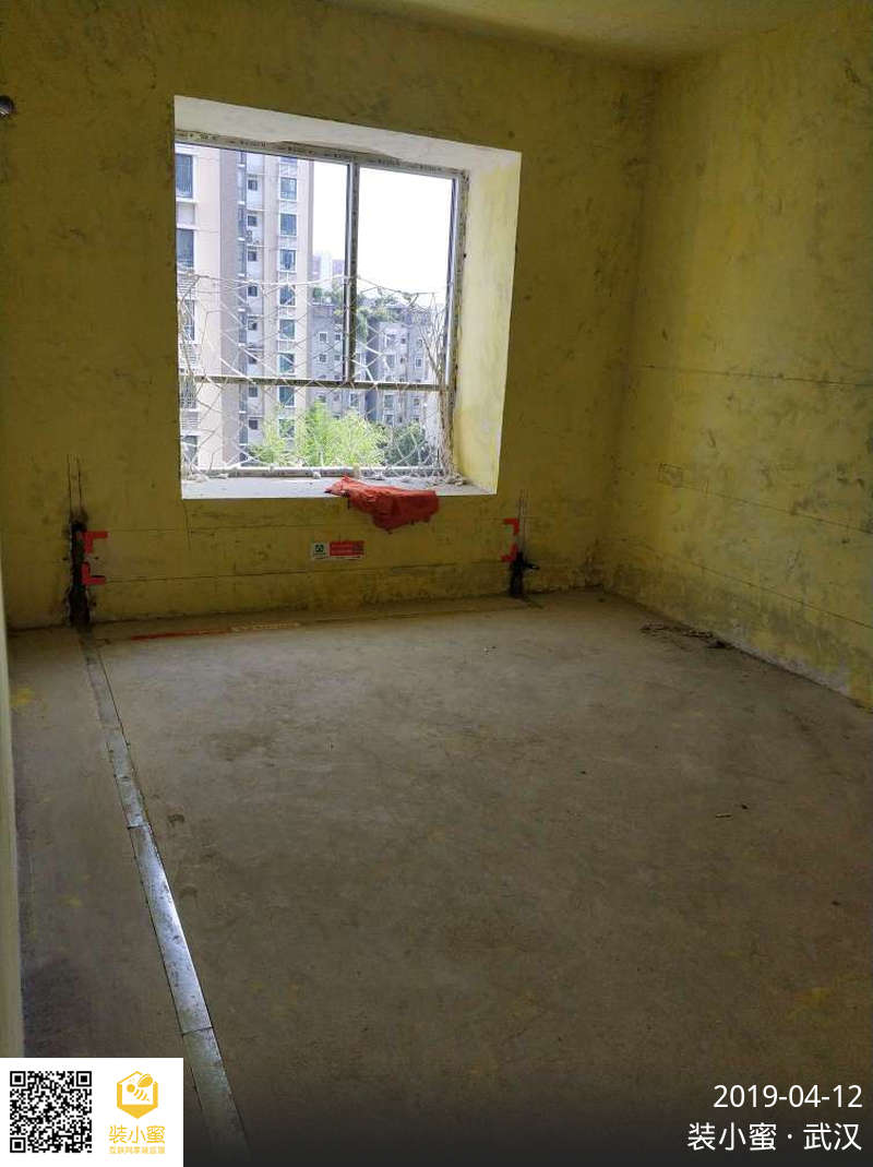

水平标准线已弹,水平检测正确
开关高度及定位线已弹,高度检测正确
插座高度及定位线已弹,高度检测正确
给水点位置与水管安装方案确定,可以实施
