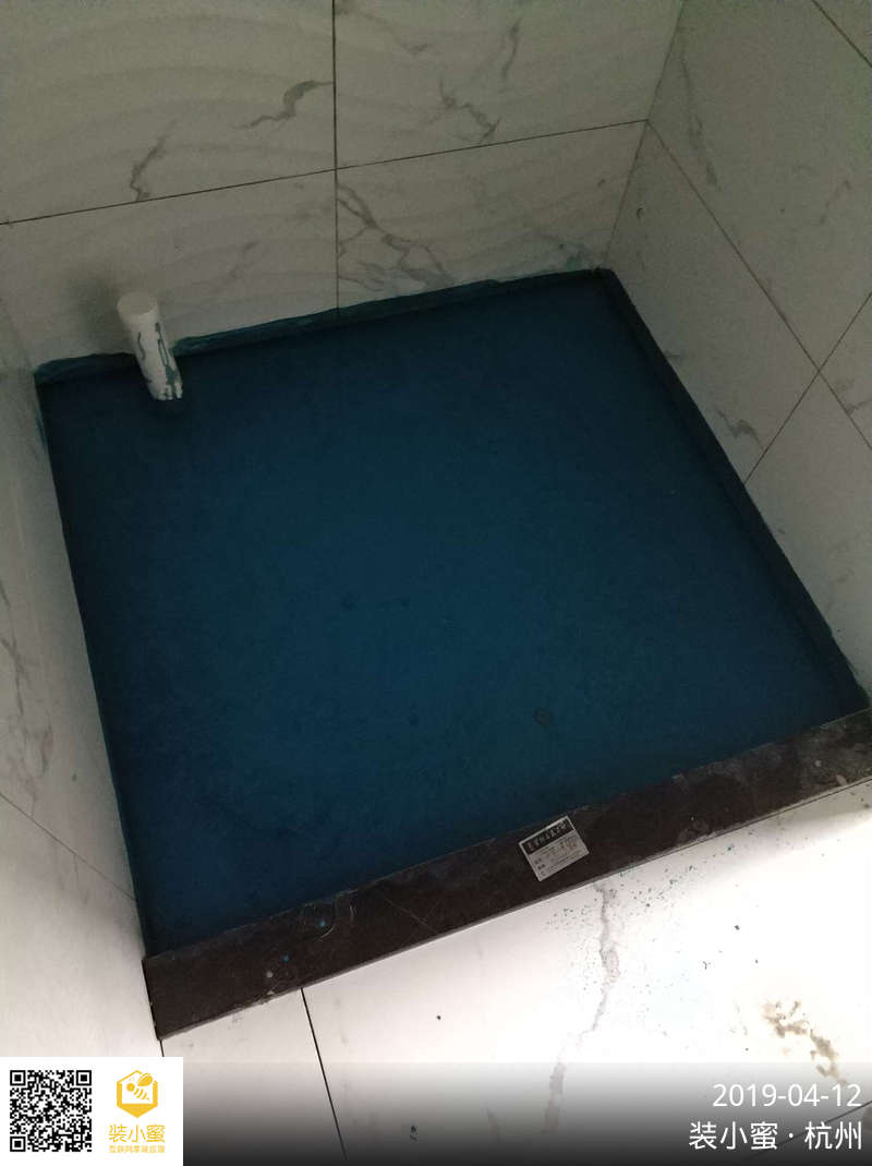

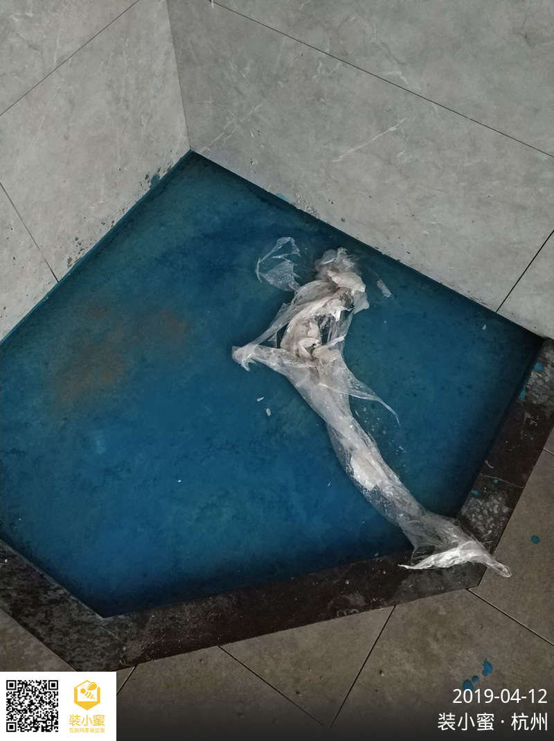

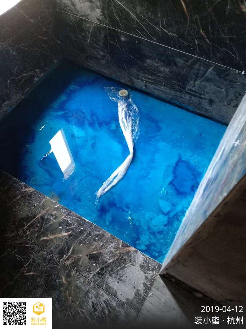

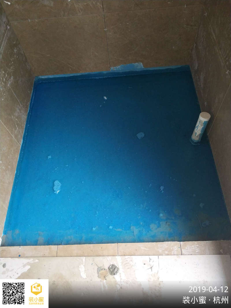

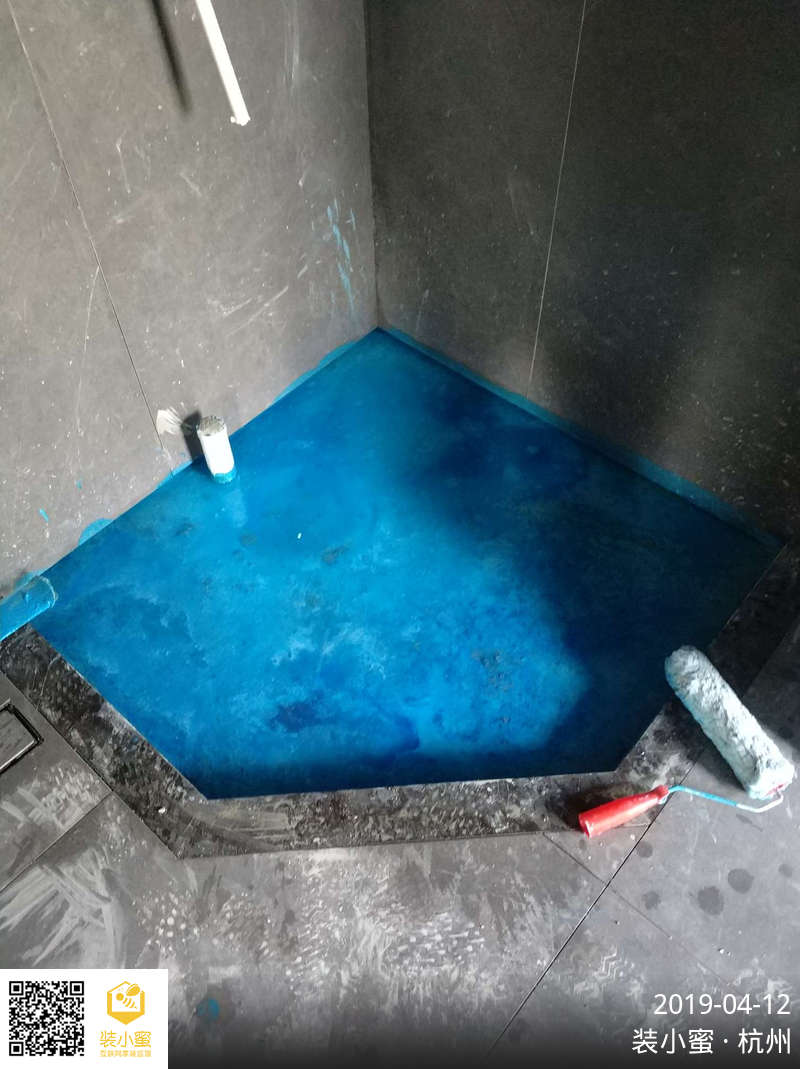

卫生间淋浴房闭水试验完成,进度正常。
1.二楼阳台顶面滴水线需预留。
2.二楼露台旁边墙面未处理。
3.进门位置上方窗户顶面屋面防水外露部分需处理。
所有卫生间地砖需成品保护。
——来自装小蜜监理 夏东波
地面防水层涂膜符合要求
管道伸出地面,管根部位加强防水
闭水试验无渗漏现象,结果合格
淋浴房挡水条与安装符合要求
门槛石(过门石)与安装符合要求
厨卫门槛石(过门石)两端已用砂浆填实
