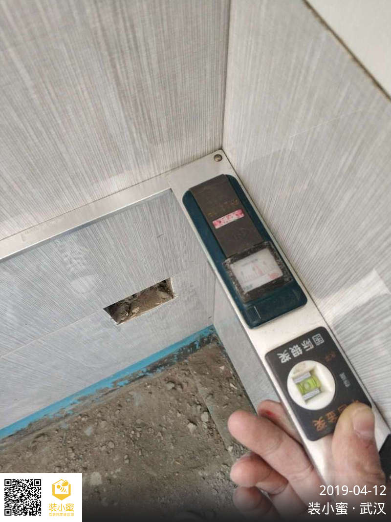

3.餐厅新砌墙体抹灰表面平整度,误差较大,需找平。
4.餐厅新砌墙体表面多处钢丝网外露,需剔除。

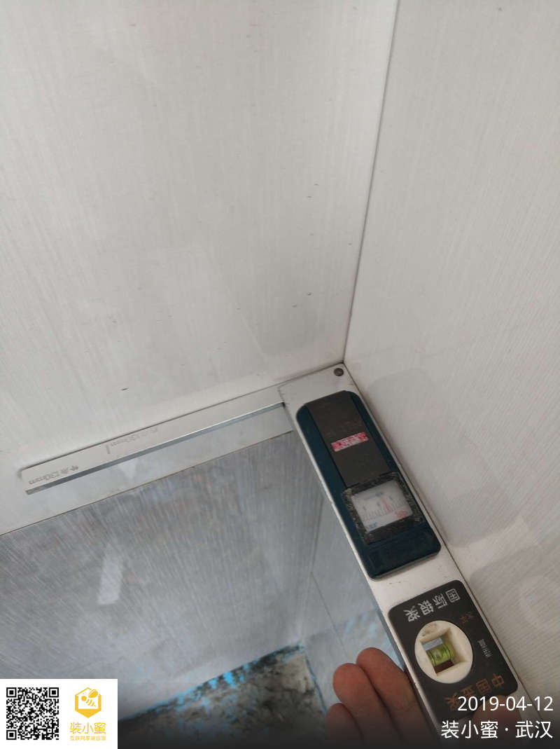

5.公共卫生间蹲便器安装不水平,已调平。
6.卧室墙面抹灰层,空鼓裂纹,需切除空鼓抹灰层,重新抹灰。

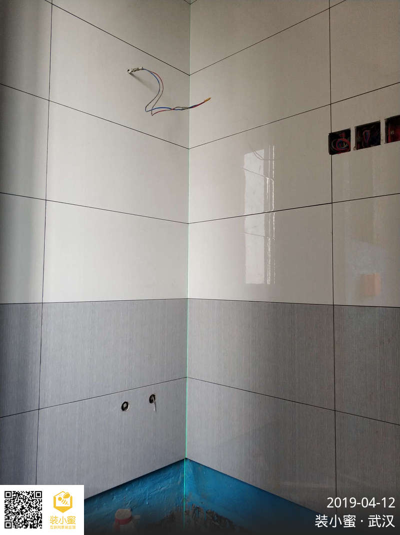

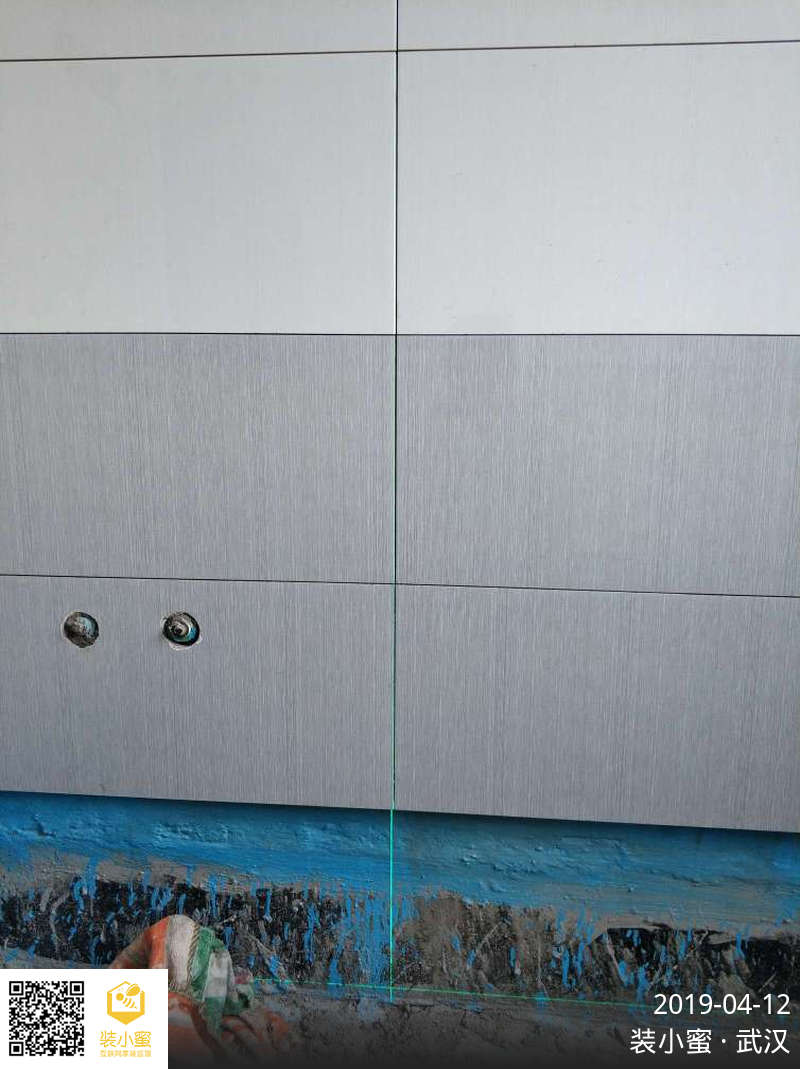

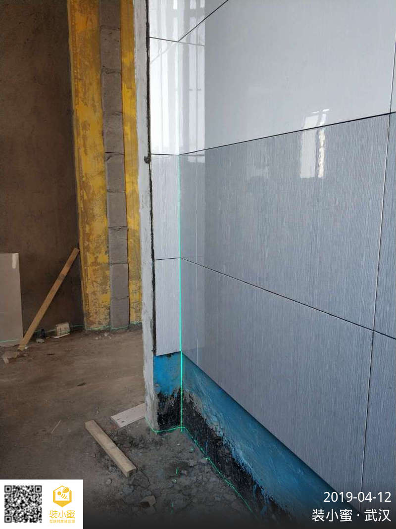

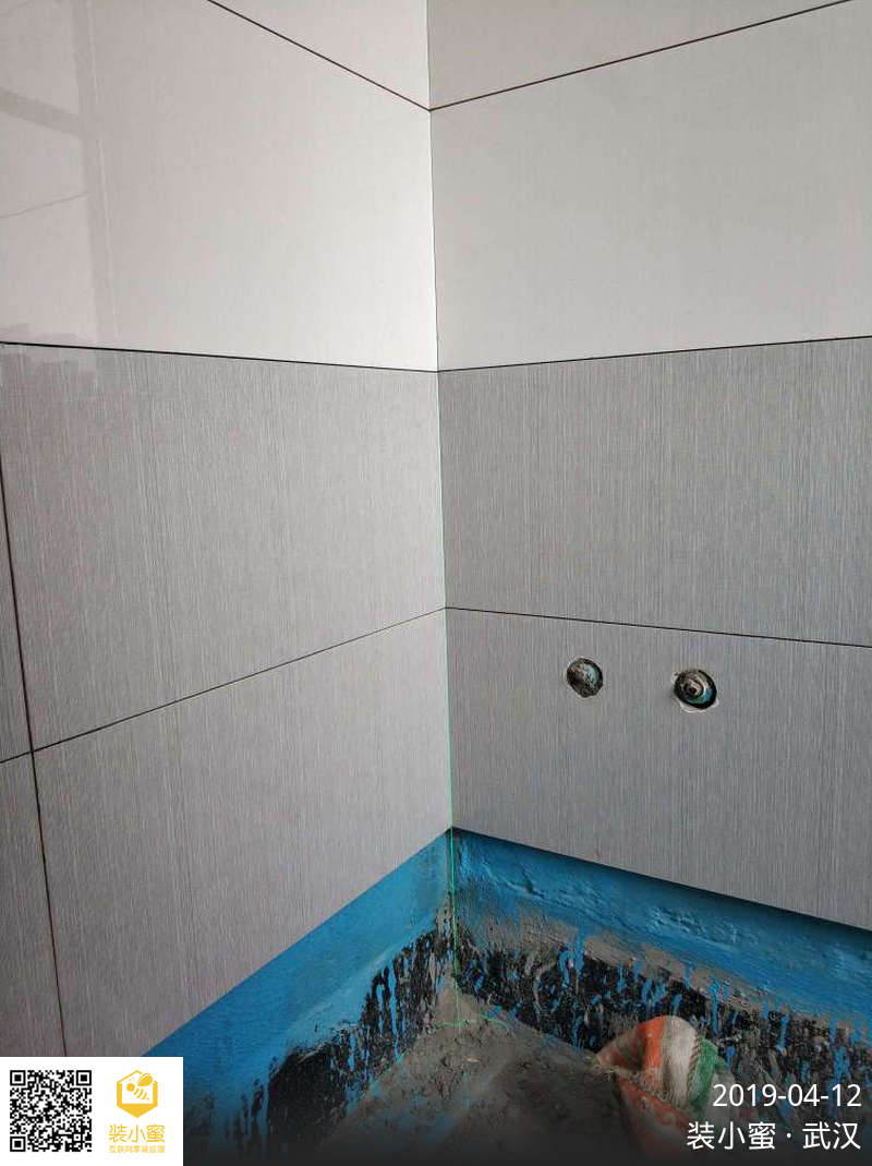

7.卫生间墙砖崩边,砖缝不美观,客户认可。

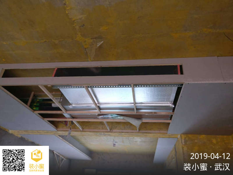

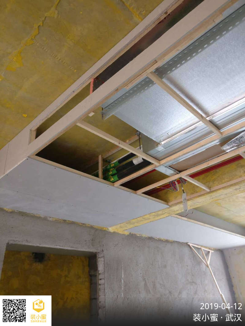

8.客厅风管机回风口四周龙骨固定不牢固,需加固。

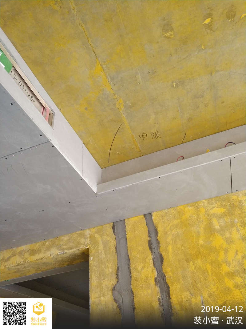

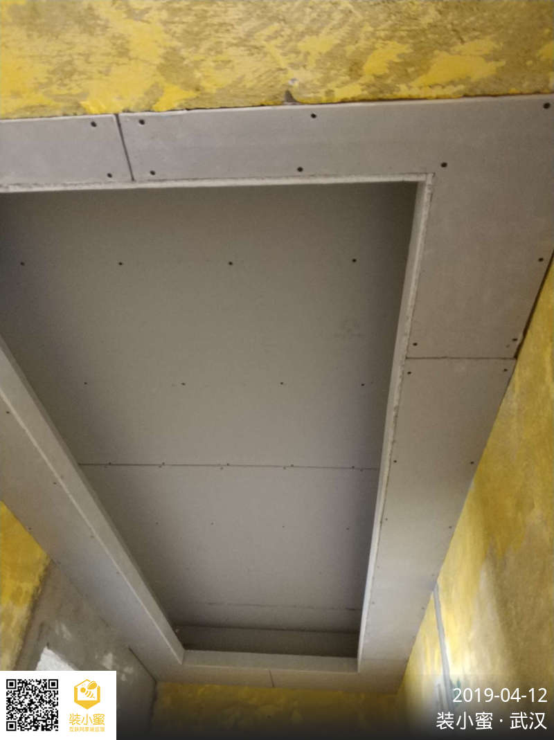

中央空调风口处使用石膏整板安装

龙骨施工固定符合要求
龙骨施工固定符合要求

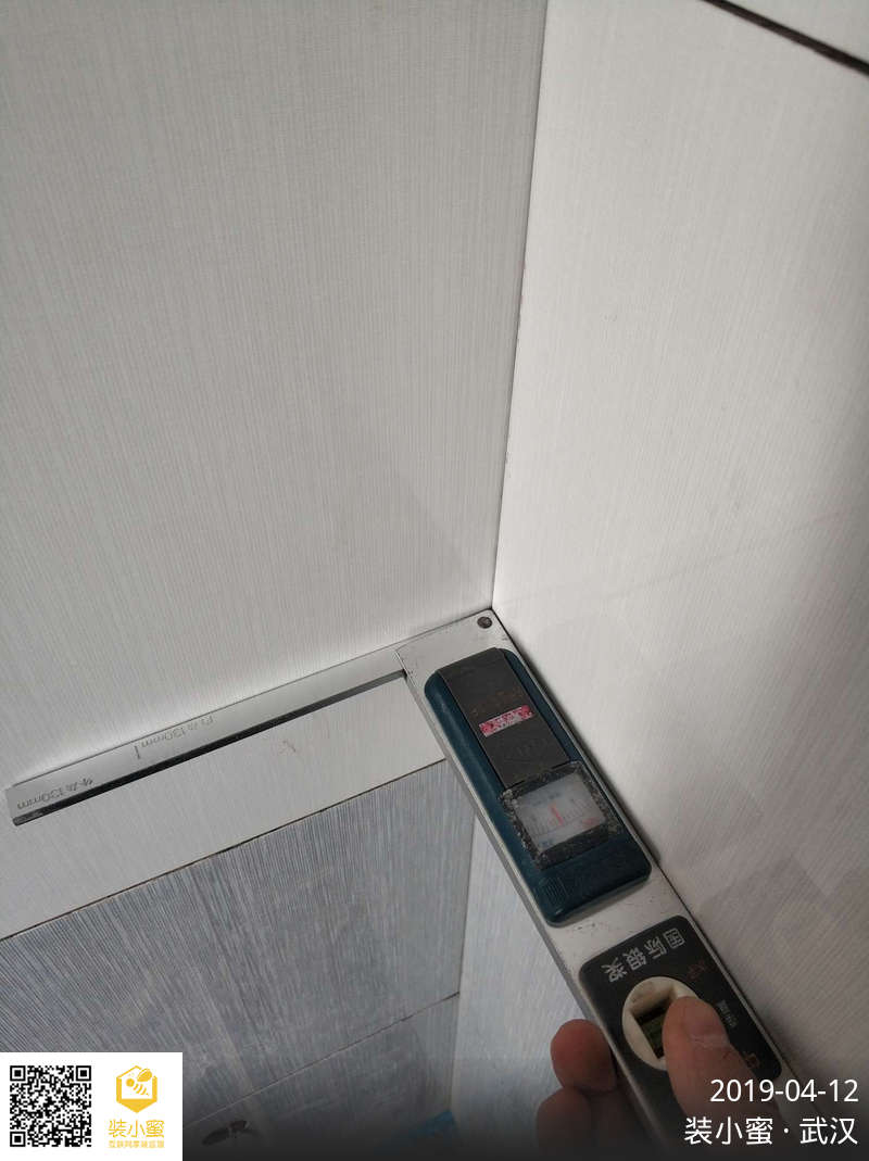

各卫浴安装牢固
各卫浴安装牢固

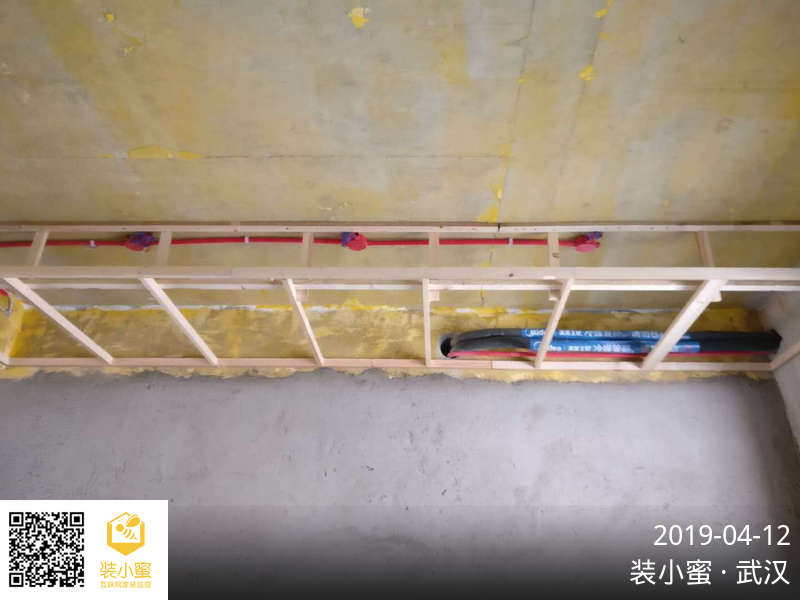

木吊杆规格与使用符合要求
吊杆施工固定符合要求
龙骨施工固定符合要求
