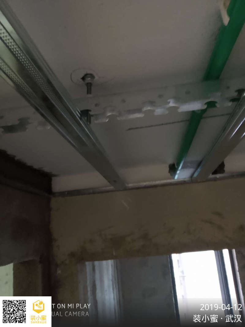

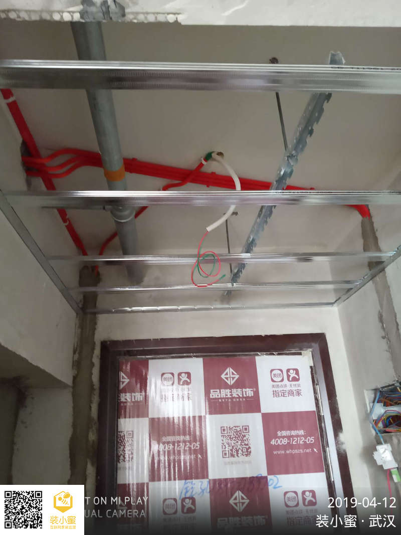

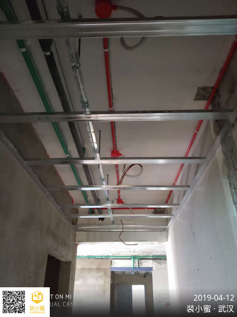

水电已整改,新砌墙已粉刷,瓦工正在找平施工,木工吊顶部分龙骨已安装

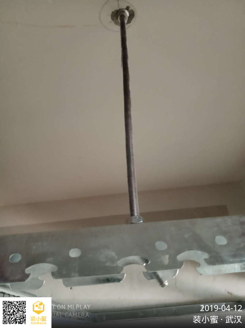

吊杆平直,用材符合要求
吊杆与主龙骨固定符合要求

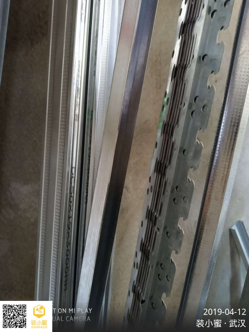

主次龙骨质量符合要求
主龙骨安装固定施工符合要求
次龙骨安装固定施工符合要求

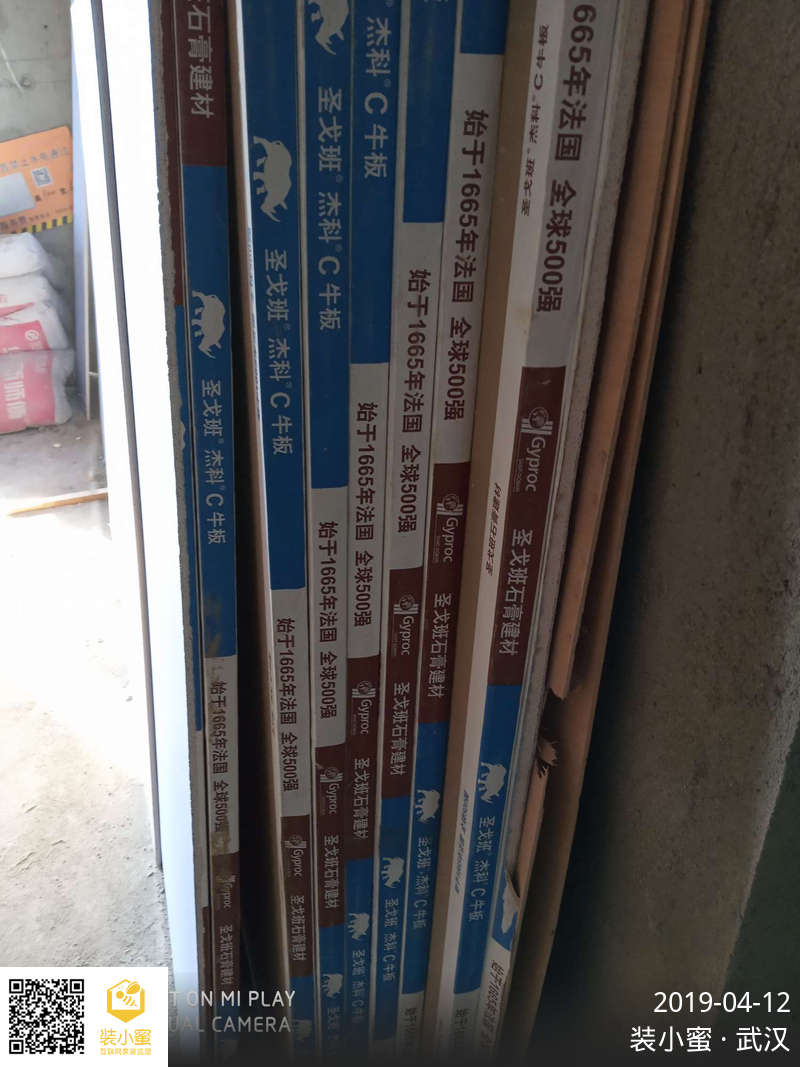

石膏板
轻钢龙骨
