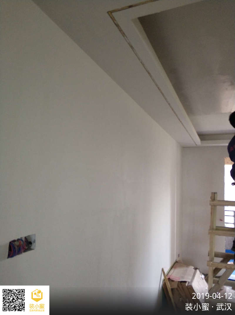

油工正在刮涂腻子

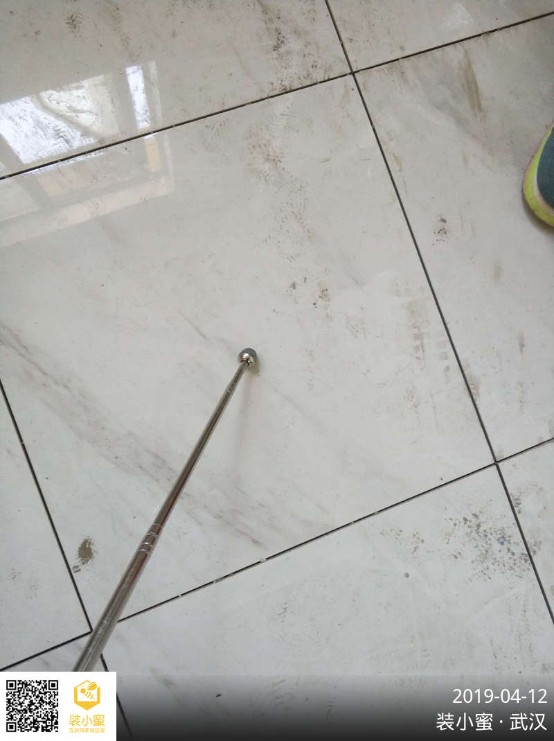

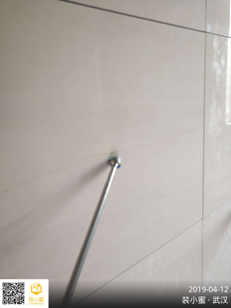

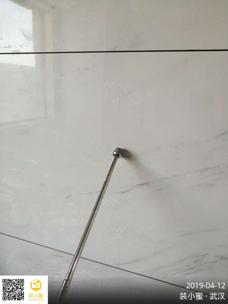

地面防水层涂膜质量符合要求
地面防水层涂膜质量符合要求

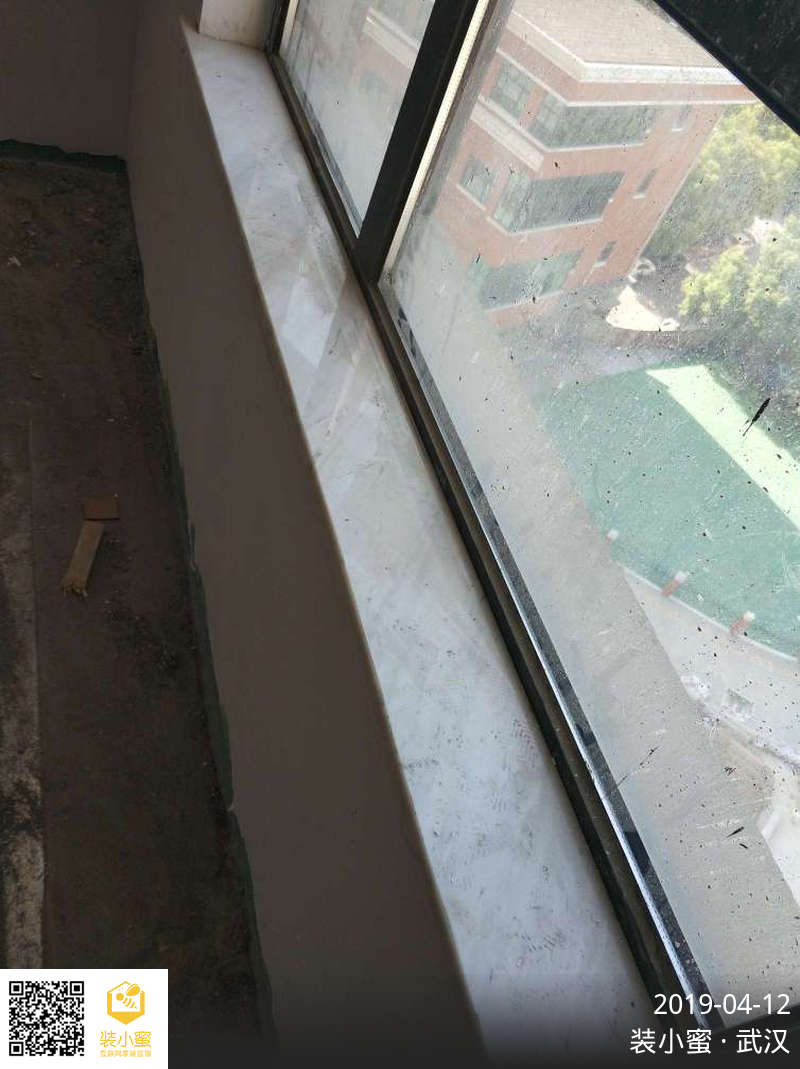

石材表面完整,无明显破损、缺陷
石材表面平整,拼接处理符合要求
石材磨边光滑,加工符合设计要求
窗台石细部加工符合要求

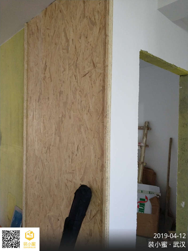

墙面基层(骨架)施工符合设计要求
