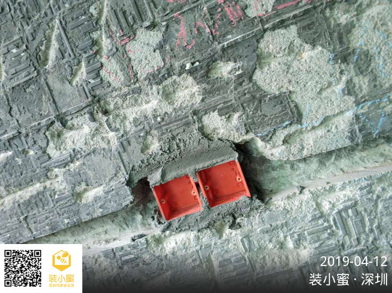

①顶面有腻子灰,未铲干净,尽快铲掉,并涂刷好界面剂。

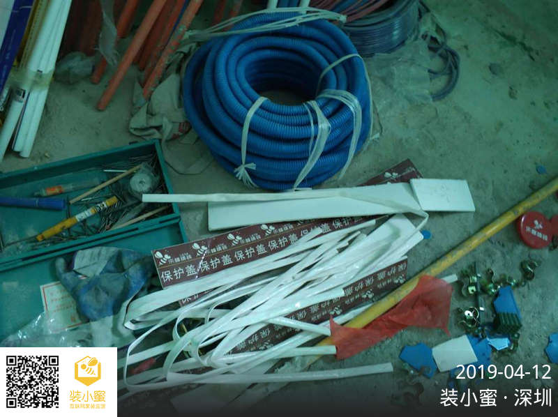

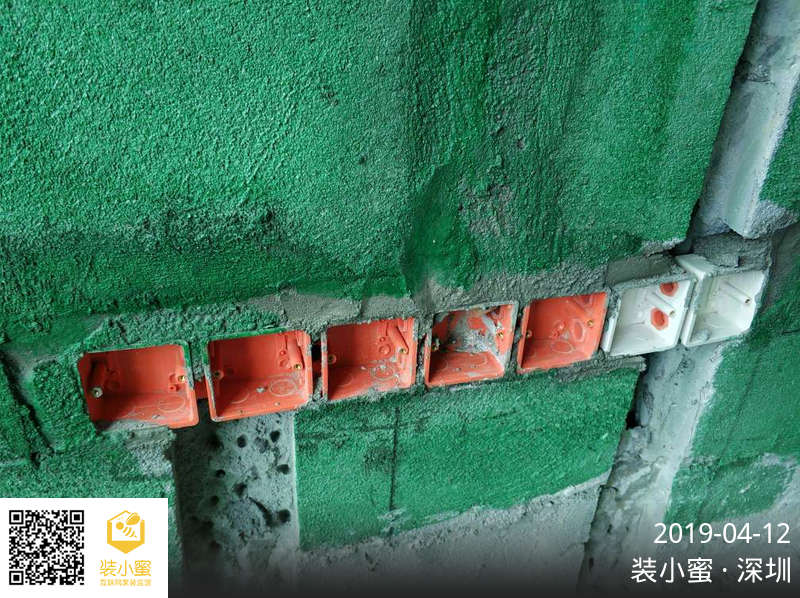

②强弱电间距分开处理,交接处包好吧锡箔纸。

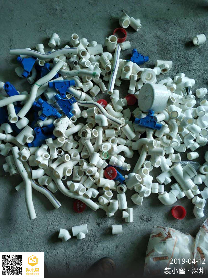

③给水管间距不少于十厘米,需水下电上,线管固定不超出80cm。

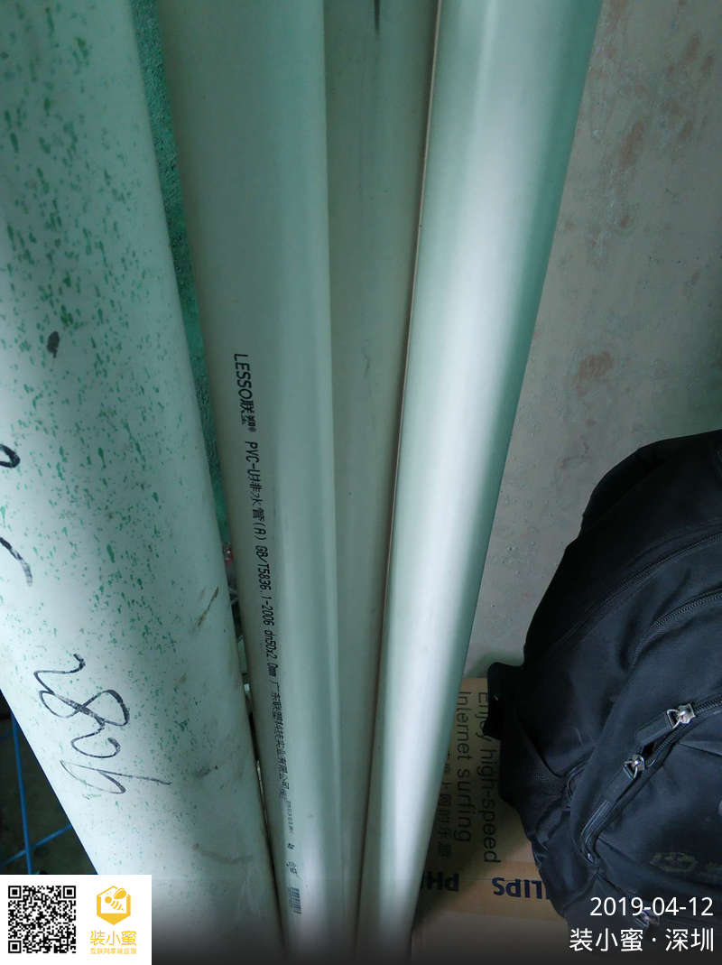

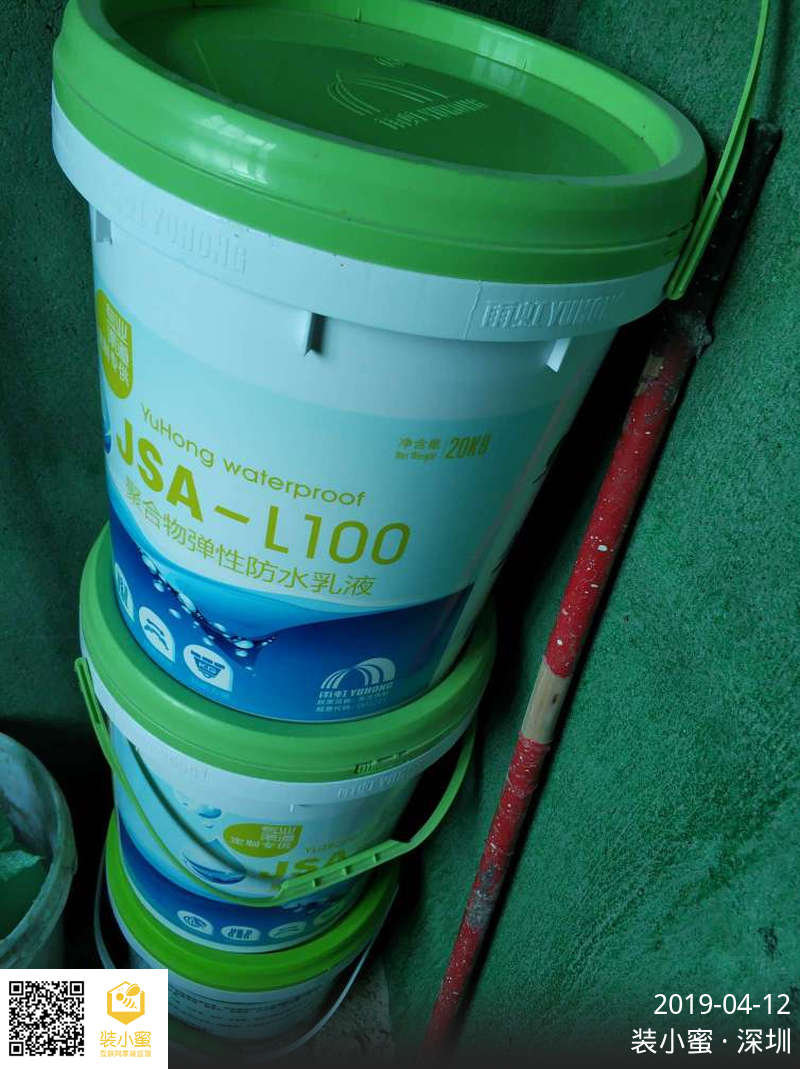

④尽量少开横槽,不超出一米距离。排水管有开槽处,先涂刷好防水处理,然后布管。
线管拐弯尽量孤度大一点,现场已交代过师傅。

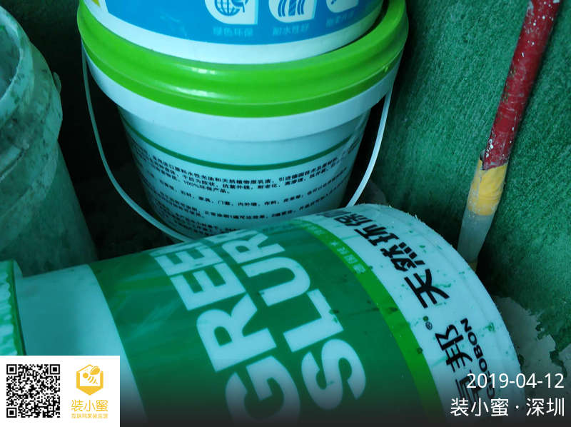

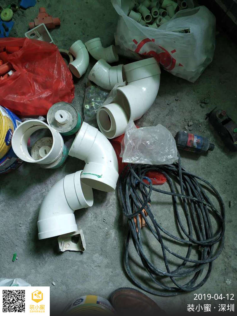

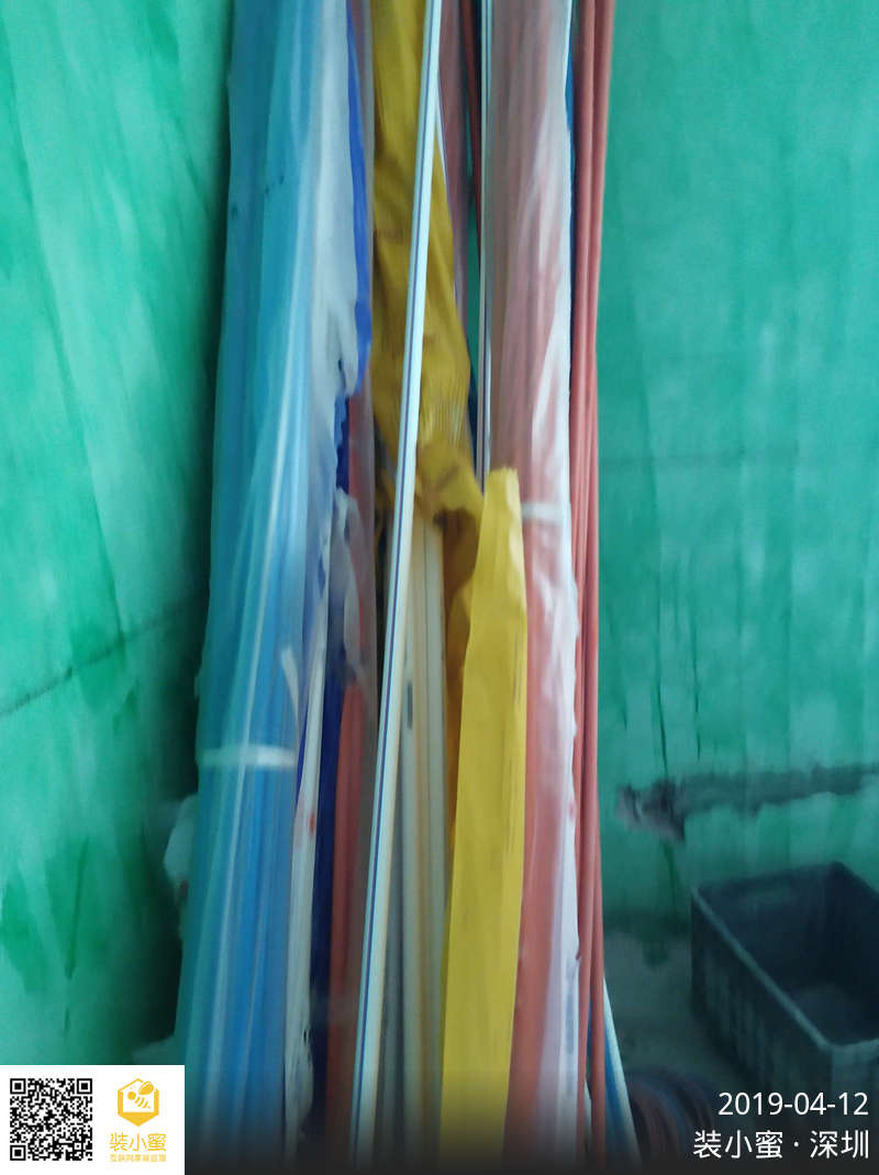

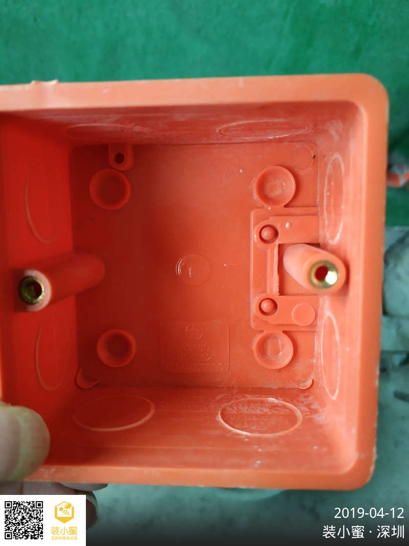

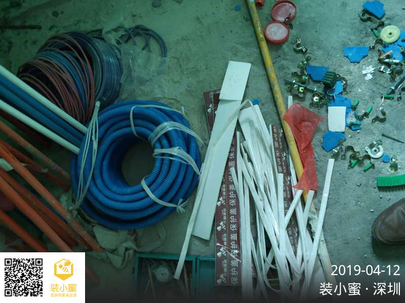

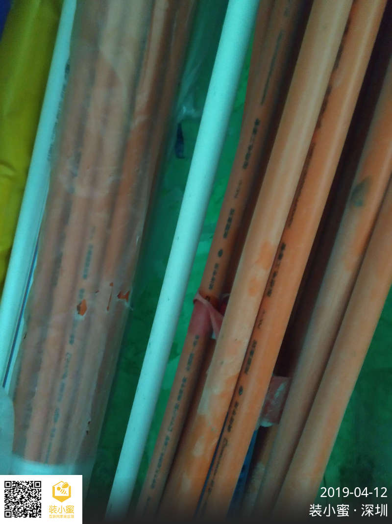

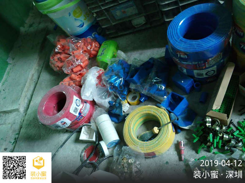

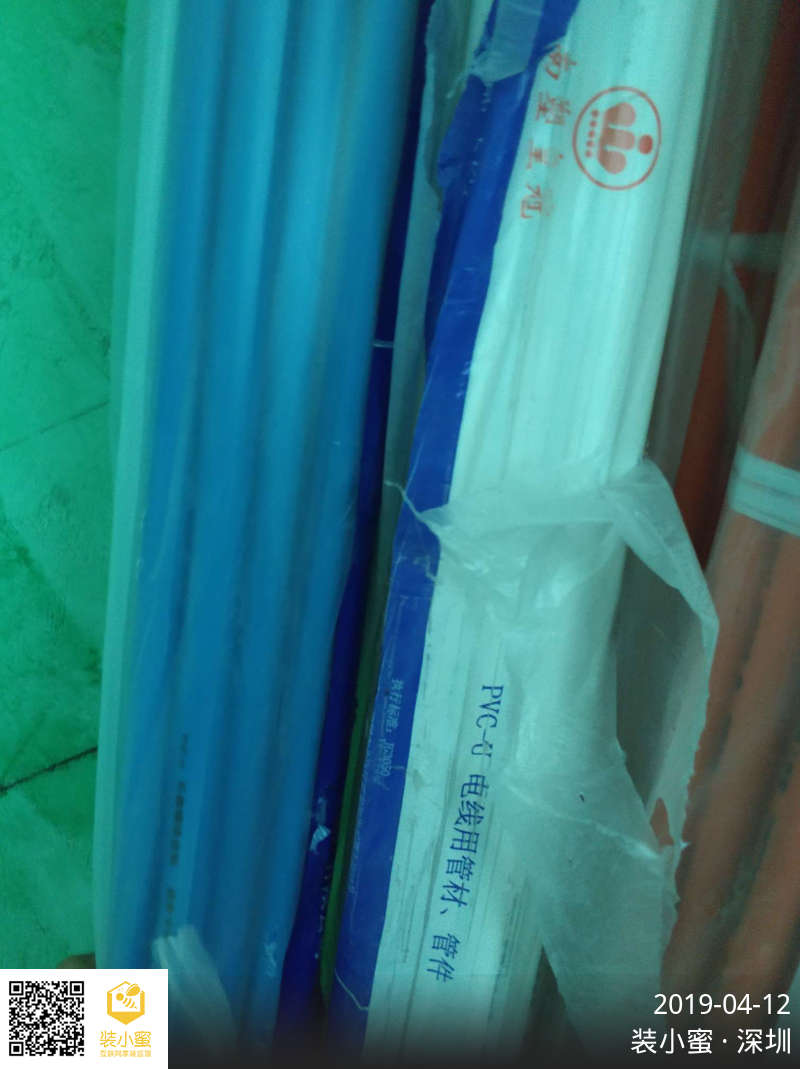

符合标准:10项

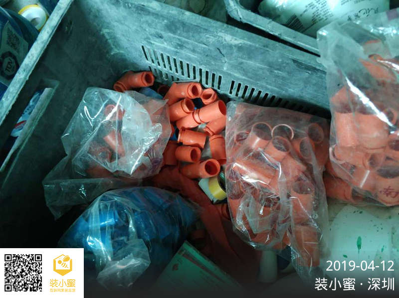

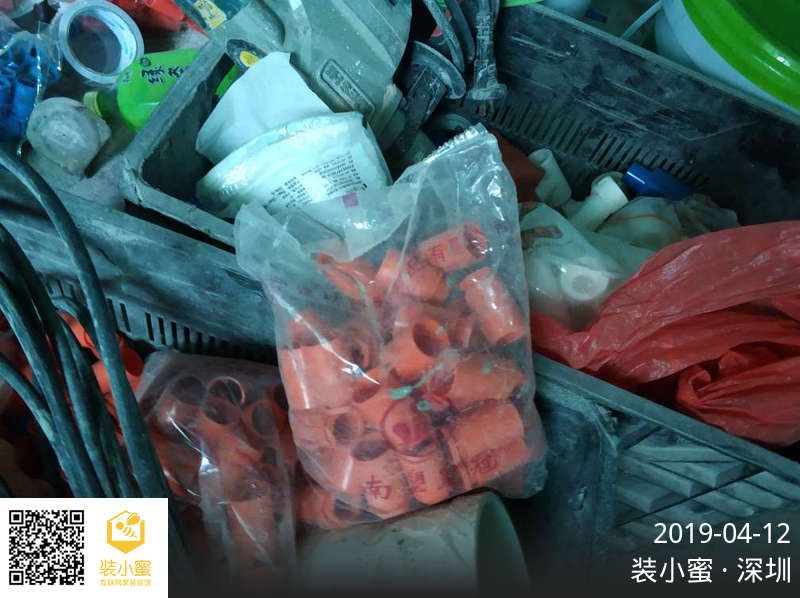

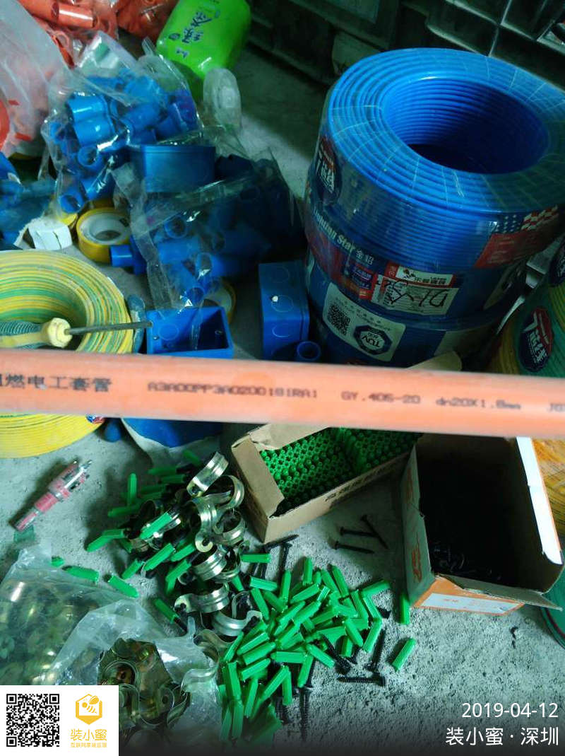

线管(软管)线盒阻燃性能符合要求

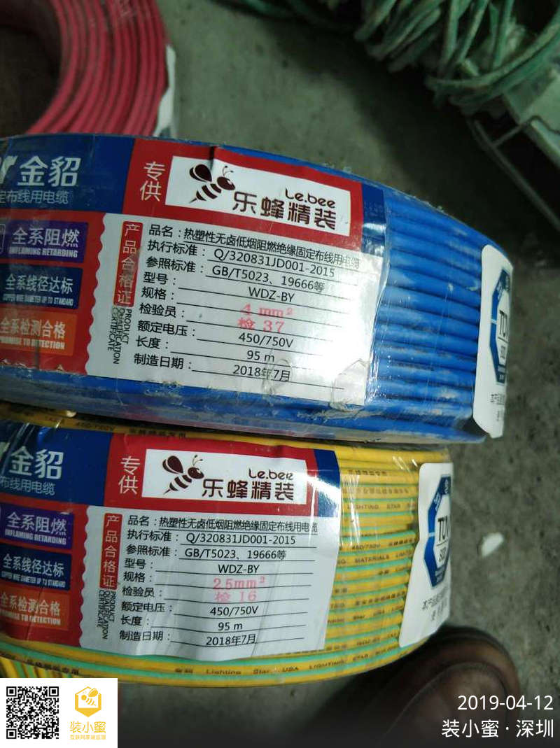

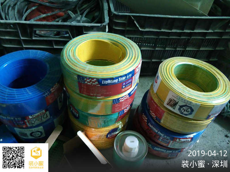

电线
电线管

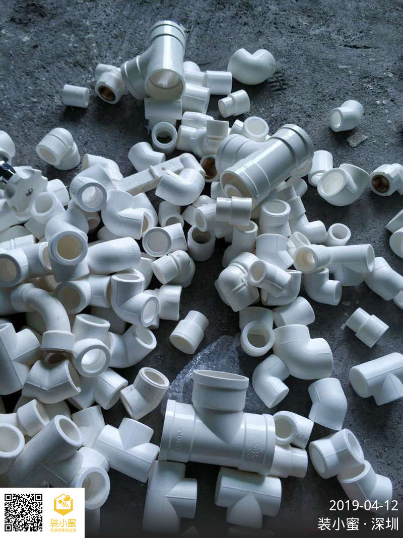

PPR水管
线盒
PPR水管
电线

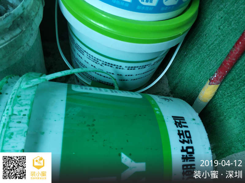

防水涂料
界面剂
