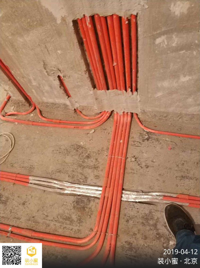

1,门厅,门禁位置和开关太近,不符合要求,是否更改有客户和双方协商处理,
2,发现86盒,电线接头未包绝缘胶布处理,需要保绝缘胶布处理
3,厨房卫生间下水管开槽未发防水已安装,水管不符合要求,需要先刷防水处理后安装下水管,
4,卫生间水盆下水,未做45度弯头,不符合要求,建议修改
5发现厨房卫生间墙面太光滑建议打毛处理,卫生间墙面有腻子,后期无法粘贴墙砖,建议全部铲除,
6,发现主卧室86和86盒之间,未穿软管连接不符合施工标准,需要穿黄腊管保护,
7发现阳台墙面抹灰,洒水养护不到位,导致空鼓开裂,这以后期修改
8次卧室大衣柜两侧,新砌墙体未加钢筋处理,导致墙体和墙面有裂缝,建议施工方和客户协商处理
9次卧空调冷凝水管未留好位置,导致后期冷的水管无法排除,需要客户和施工方协商处理
10四平方电线,采用20的管,地线采用2.5平方电线不符合要求,施工方是否和客户协商处理过
11地面电线管局部接头有松动建议定处理
施工建议,大厅卧室吊顶,全部采用轻钢龙骨,顶面轻钢龙骨建议采用,膨胀螺丝处理,防止后期开裂,次龙骨接头建议采用,铆钉固定,需要客户施工方协商
厨房水表,需要做好保护处理
