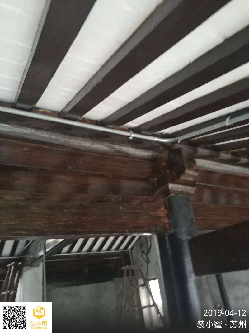

1,阻燃软管的阻燃性能差,需要更换。

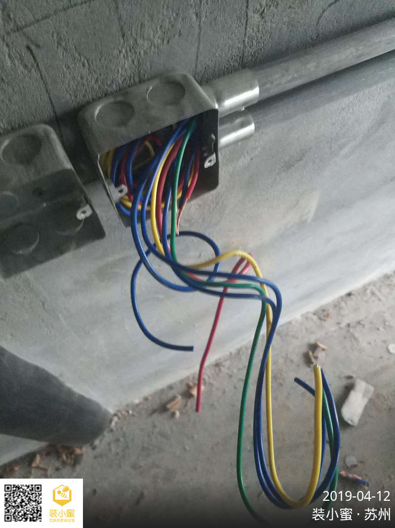

2,局部管道穿入电线数量超出规范要求,建议分管排部。

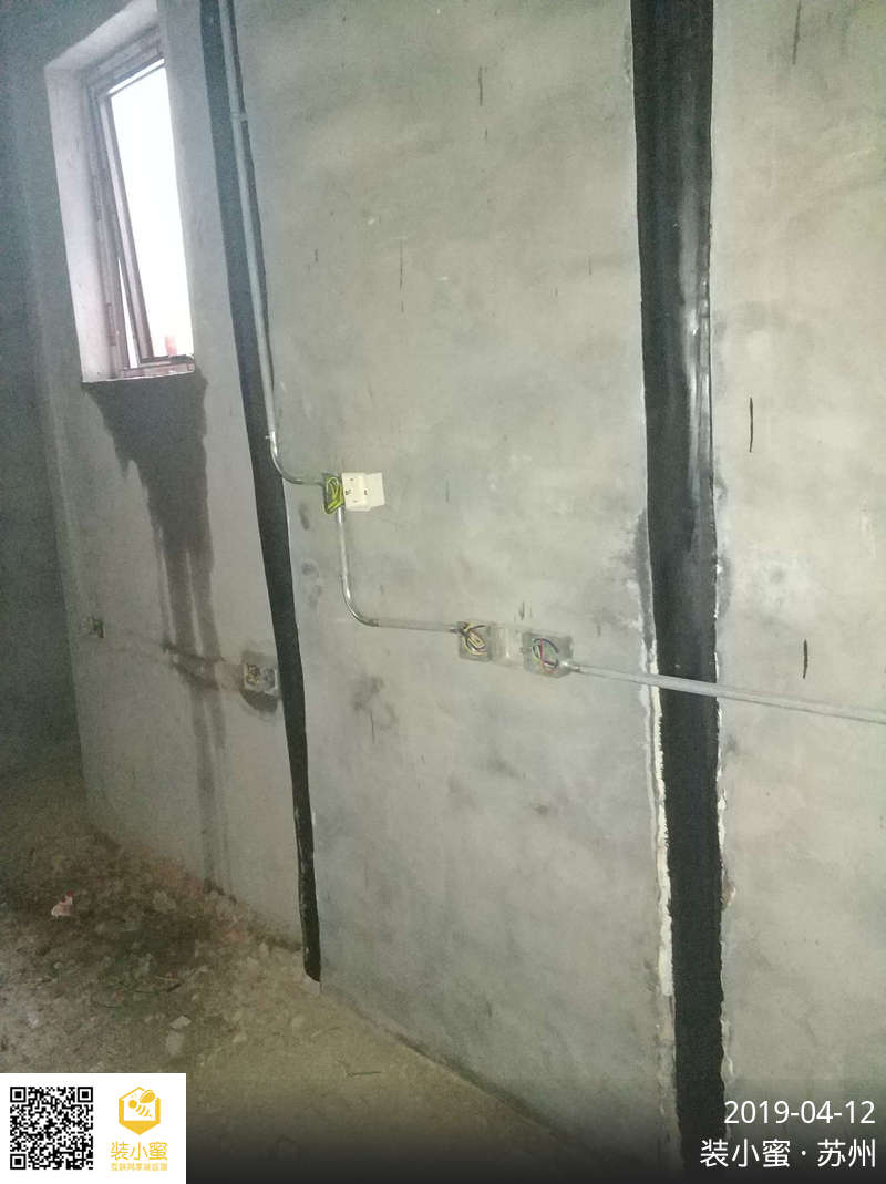

3,多管道排部没有使用斜三通安装,需要调整。
注意事项:不同回路不得共管穿线,管内穿线不得大于管径的40%,浴霸需排放地线连接。强弱线管屏蔽长度两端不得小于10公分,屏蔽线管为强电线管。水管转角20公分内需固定,管卡固定间距不得大于80公分,溶接处必须平直牢固。
——来自装小蜜监理 高晓东
线管(软管)线盒阻燃性能符合要求
灯头盒固定牢固,安装符合要求
