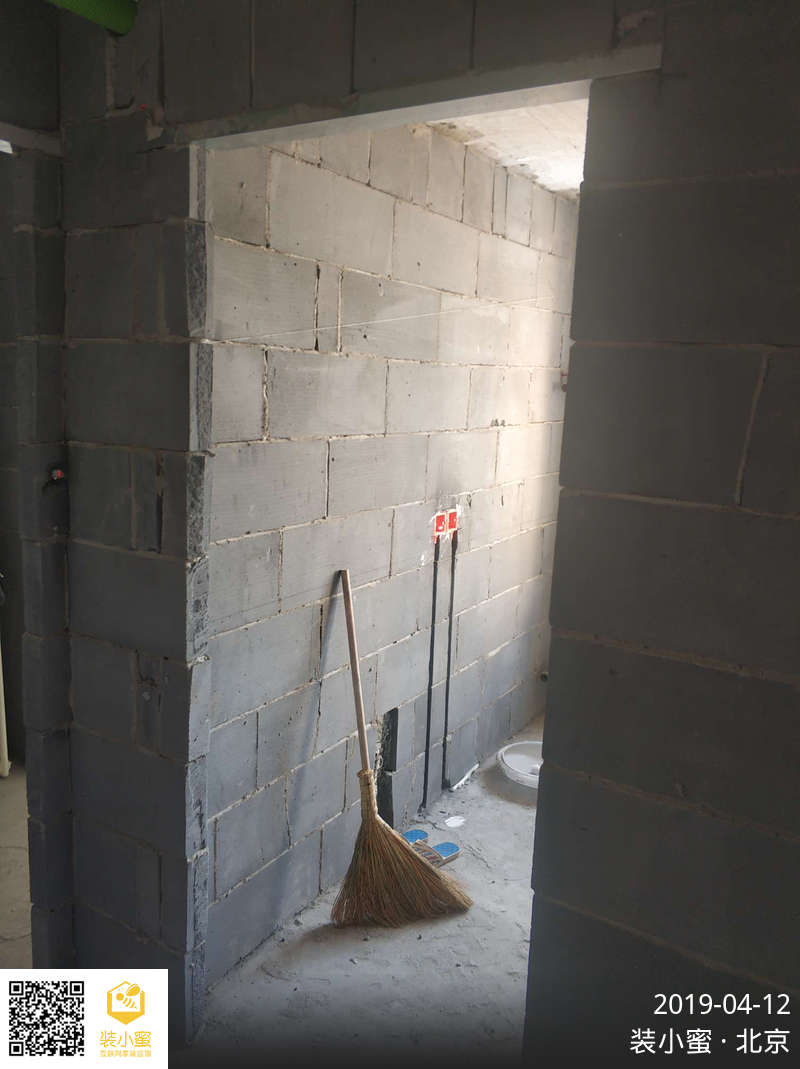

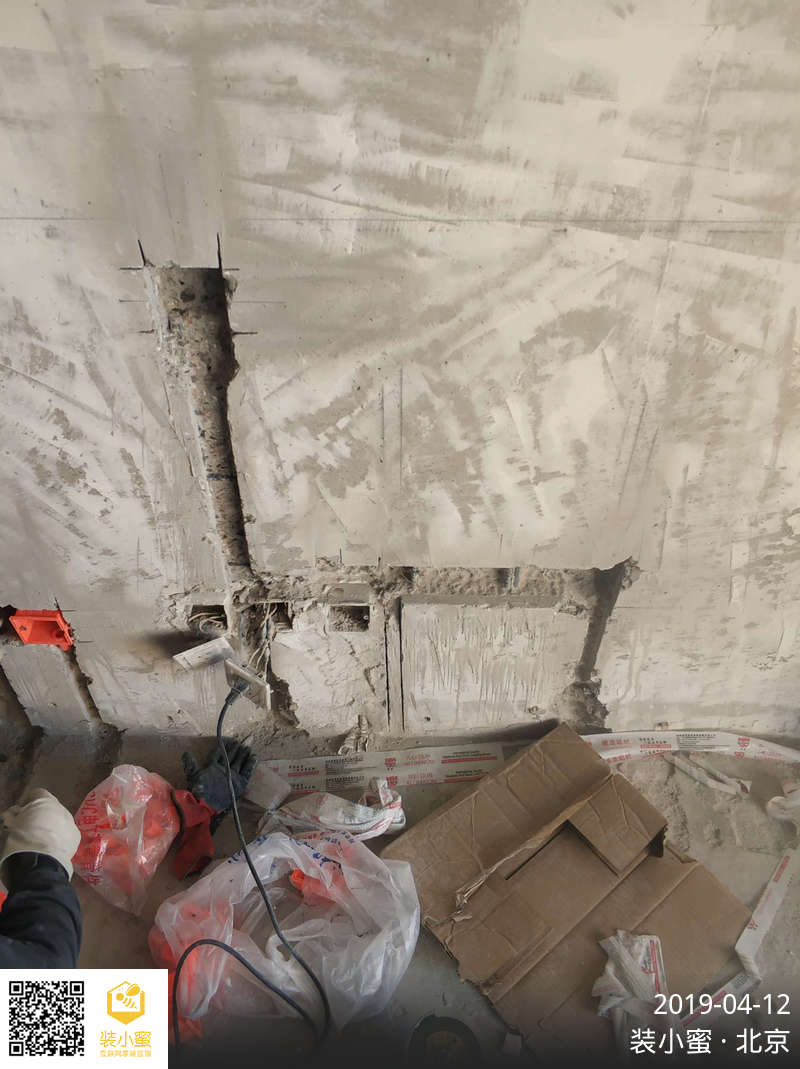

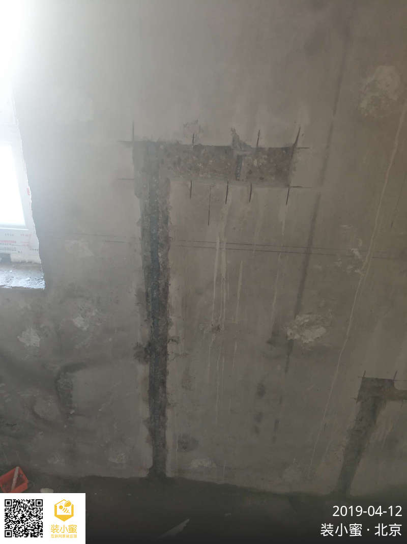

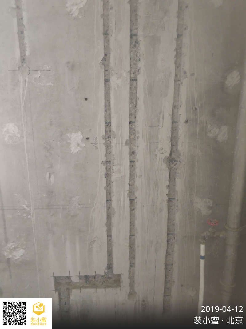

开槽已快完工,进度卫常。

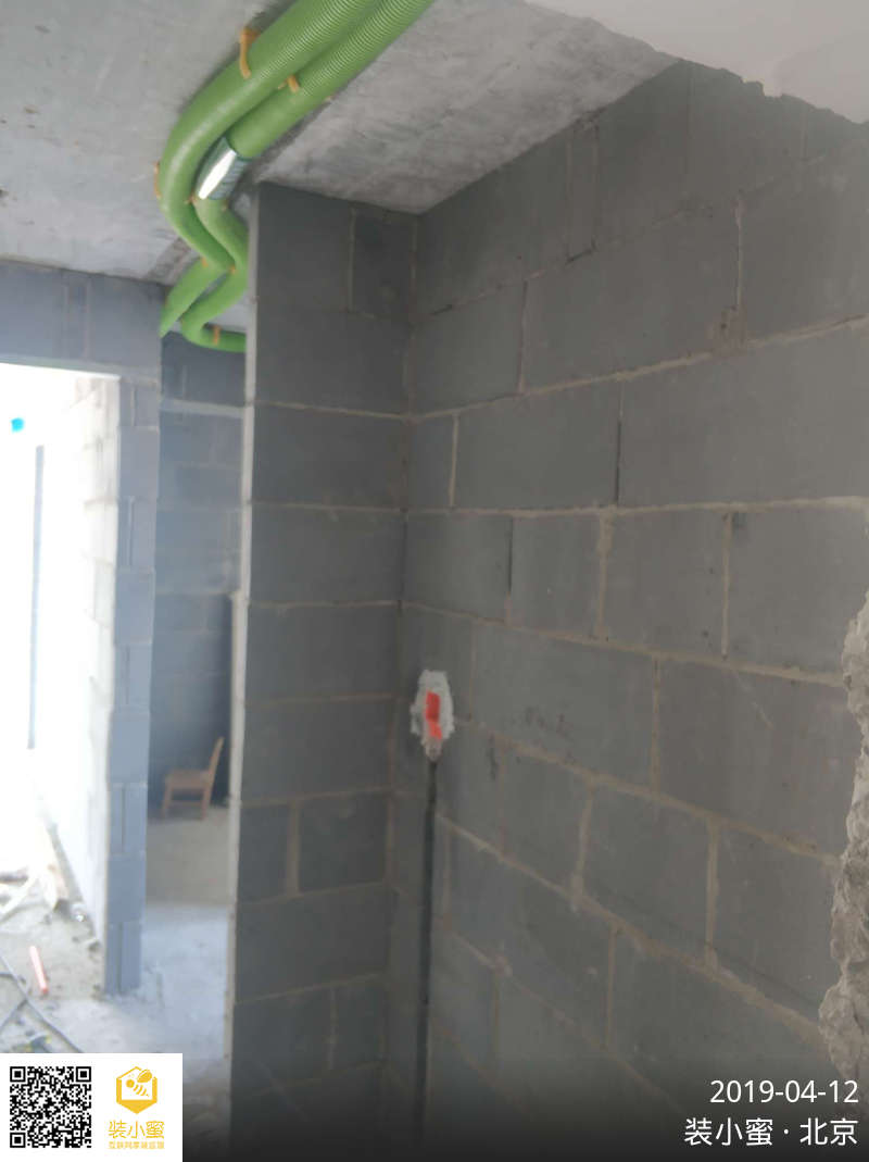

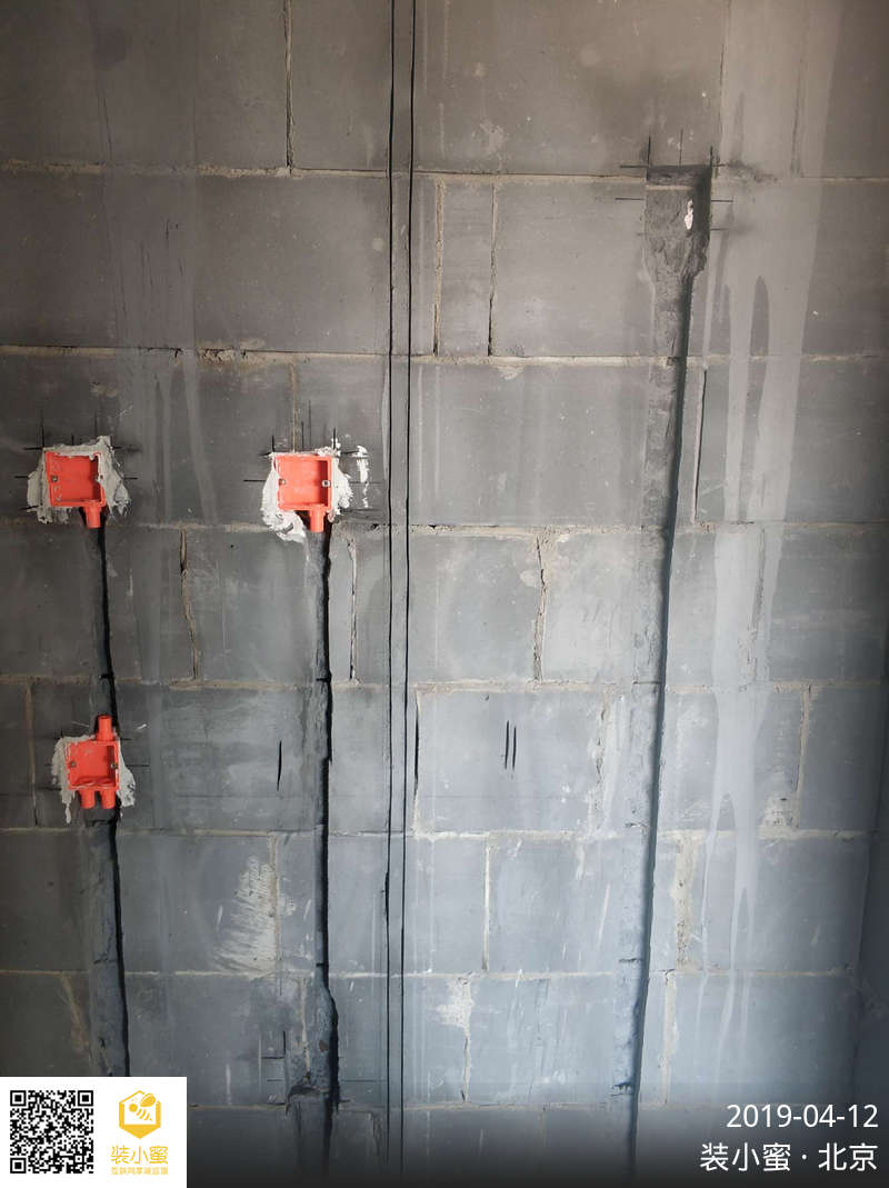

新建墙边沿好抗裂,电视墙插座不水平,新风主机安装不正。
水电验收提前通知。
——来自装小蜜监理 郝世英
符合标准:10项

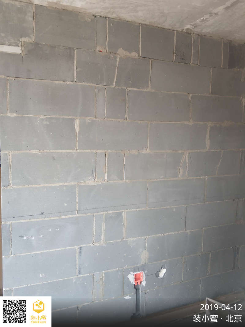

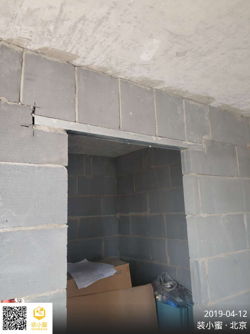

新砌墙体位置及尺寸正确
砌块表面平整,灰缝饱满
门窗洞口的过梁已设置
开槽平直,符合要求
开槽宽度与深度符合要求

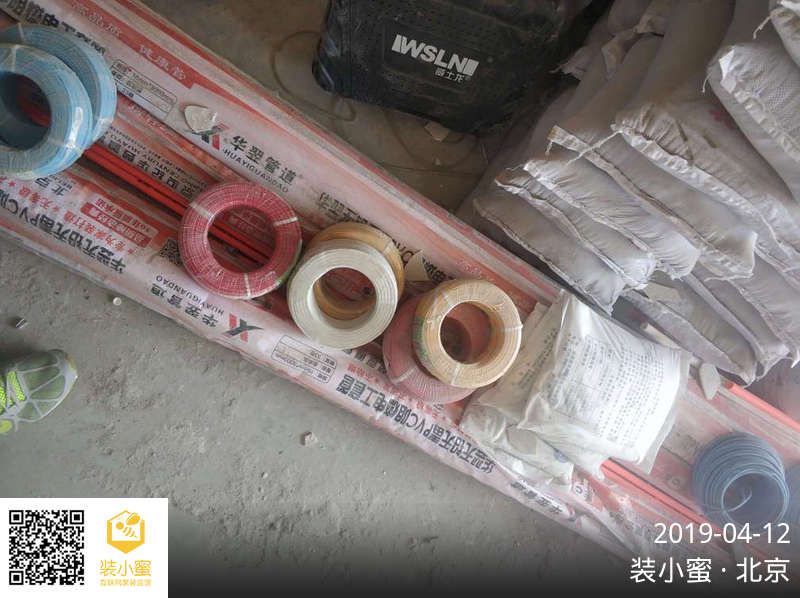

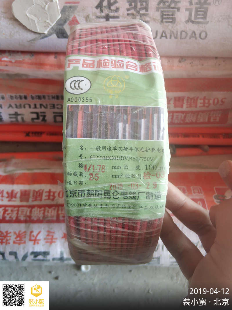

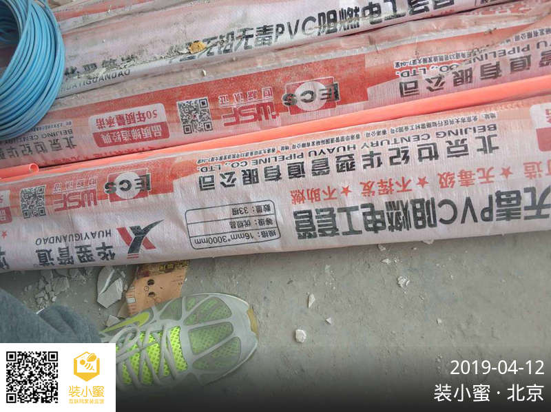

电线
电线管

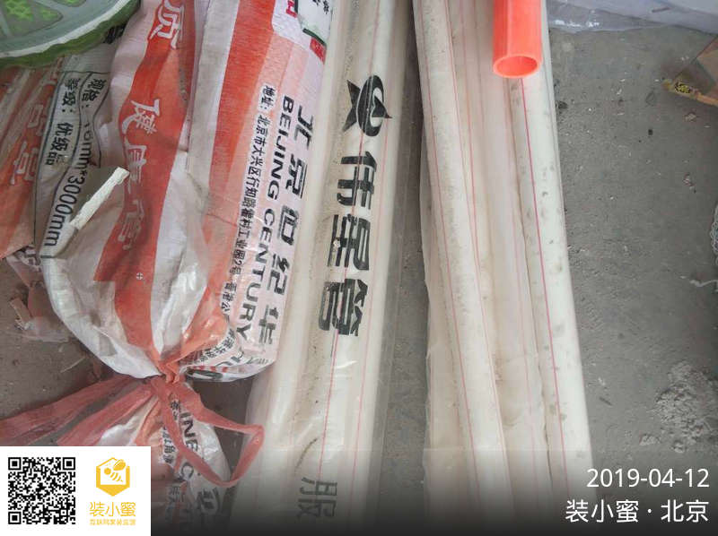

PPR水管

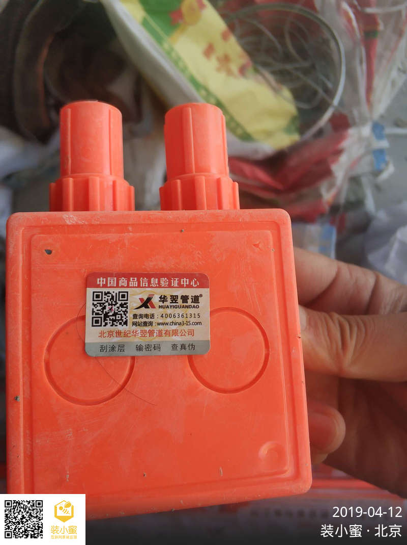

线盒
