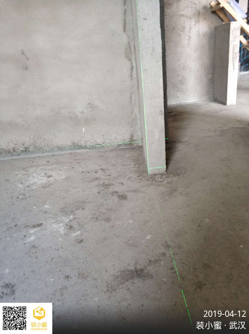

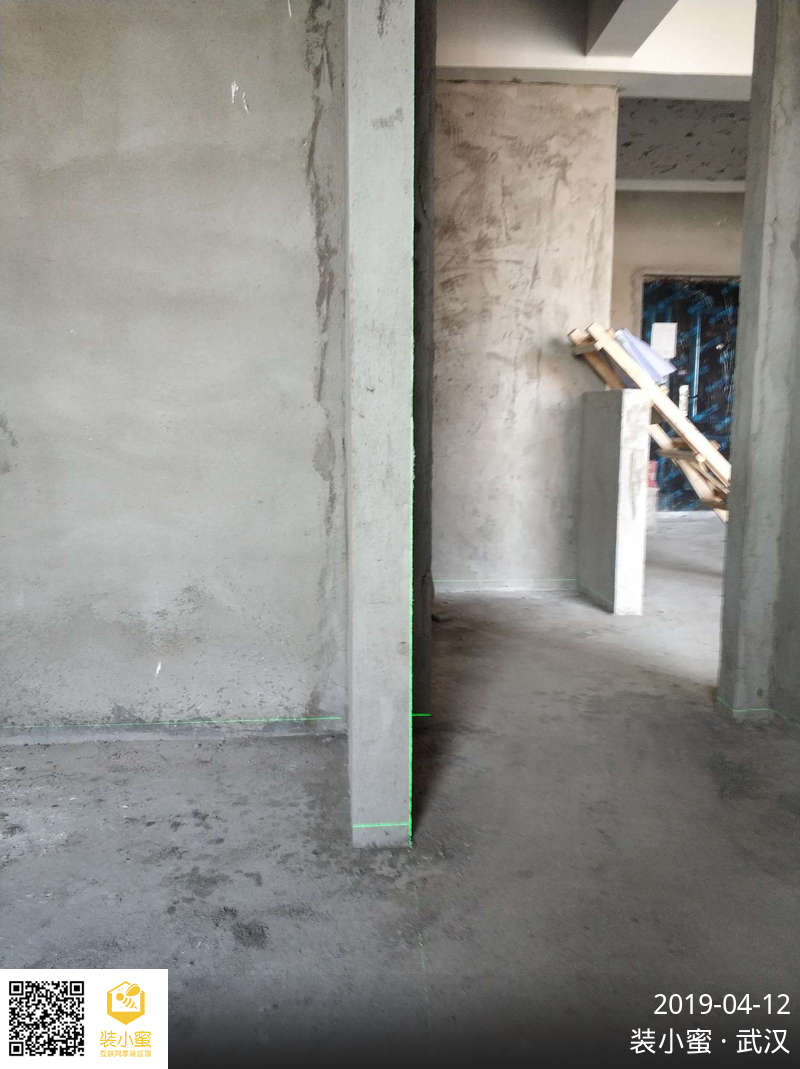

新砌墙已完成,新粉墙面,施工毛糙;厨房门洞,新粉层,空鼓开裂,需铲除重粉。

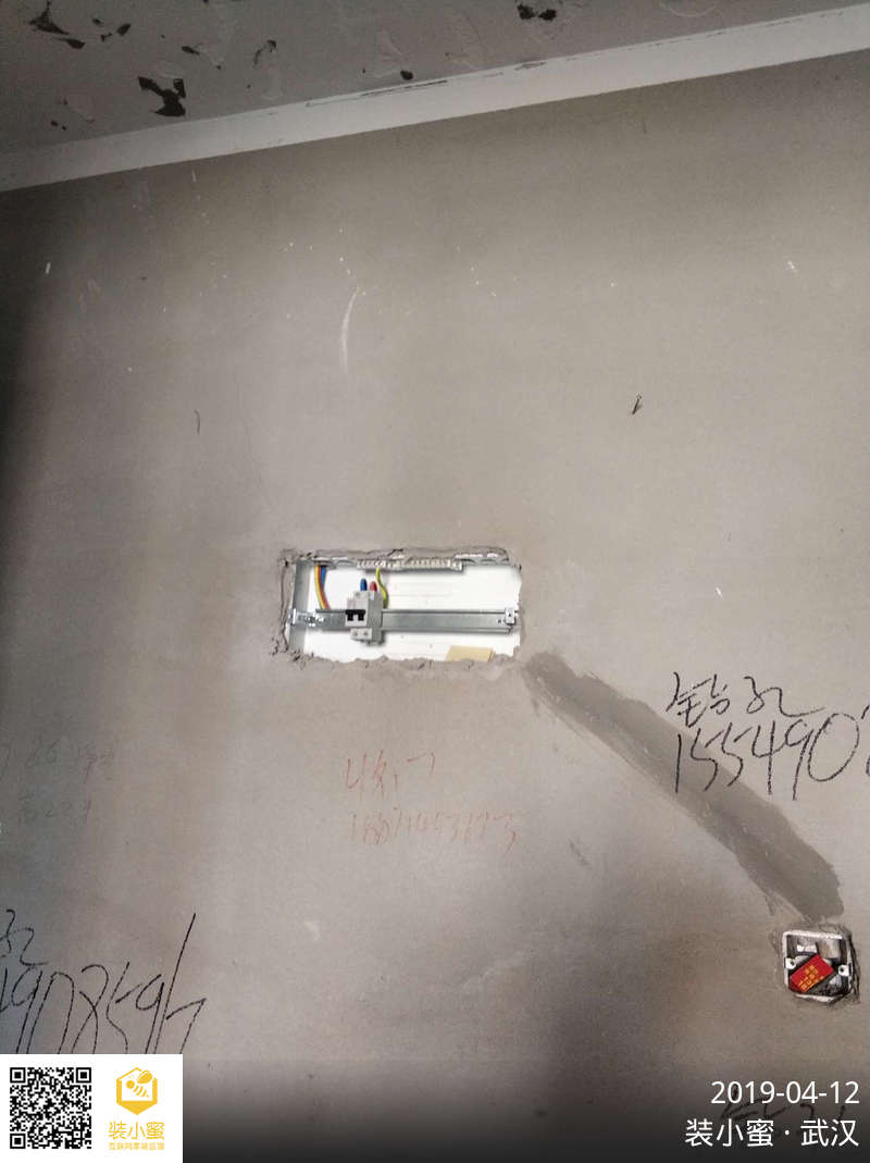

2.与施工方沟通确认,电,锁扣连接,一管套三线,空调,厨房,卫生间进线4平方,其它2.5,等电位连接,强弱电间距铺设,交叉屏蔽处理;水,全房六分管,进水走地,其它水走天,吊顶内套保温管,总水阀明装,排水尽量用斜三通及45度弯施工。

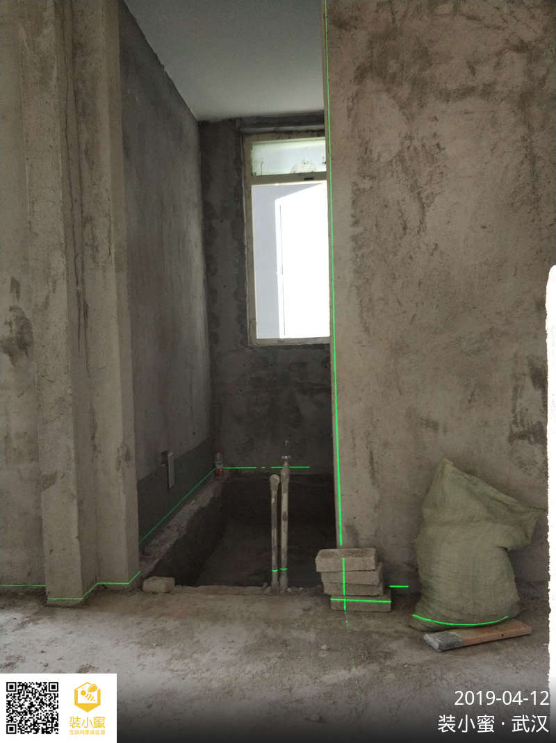

4.卫生间基坑壁三处空鼓,需切割铲除,水泥砂浆修补,干后补施工防水。

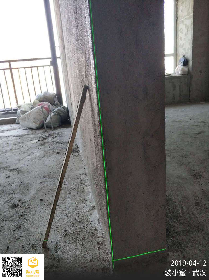

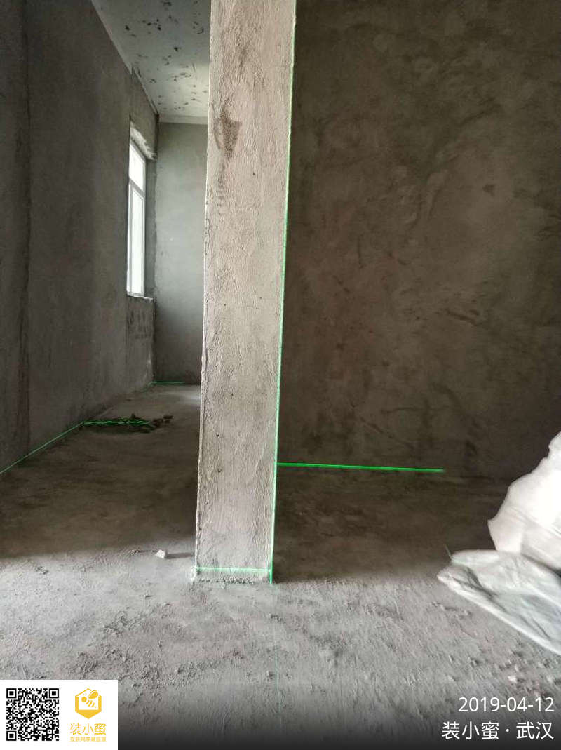

门洞口墙体(两侧)垂直平整符合要求
