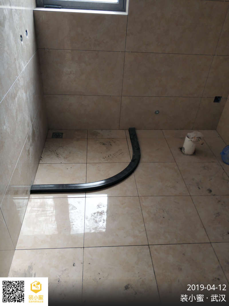

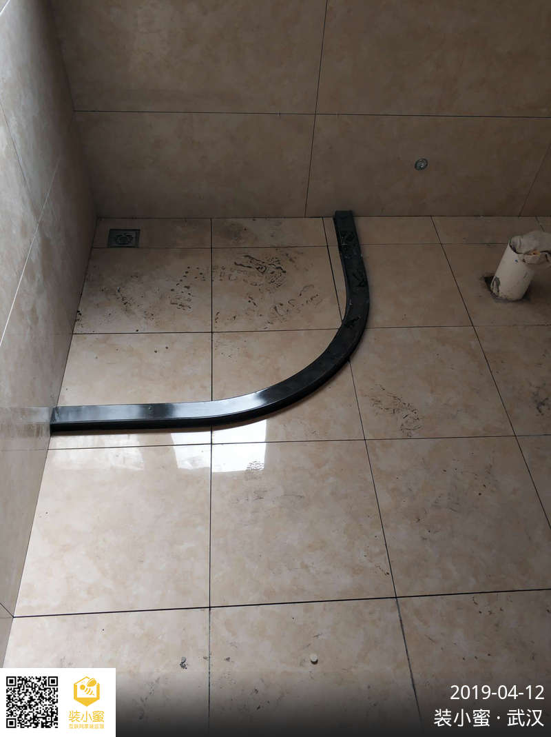

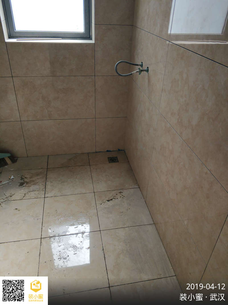

2、主卫淋浴区地漏排水不畅(滤芯有问题),建议修整。
3、进门处门槛石有接头,建议更换。
4、主卫淋浴区石基与地砖间缝隙过大,建议地砖铲除重新铺贴。

2、卫生间、生活阳台处门槛石因是地砖铺贴后才安装,补救措施:将门槛石两边与墙体间空隙内水泥砂浆铲除(一直铲到地面防水层),再用堵漏王封堵严实,墙体下部建议刷防水。
3、主卫淋浴石基建议及时做好保护措施。
