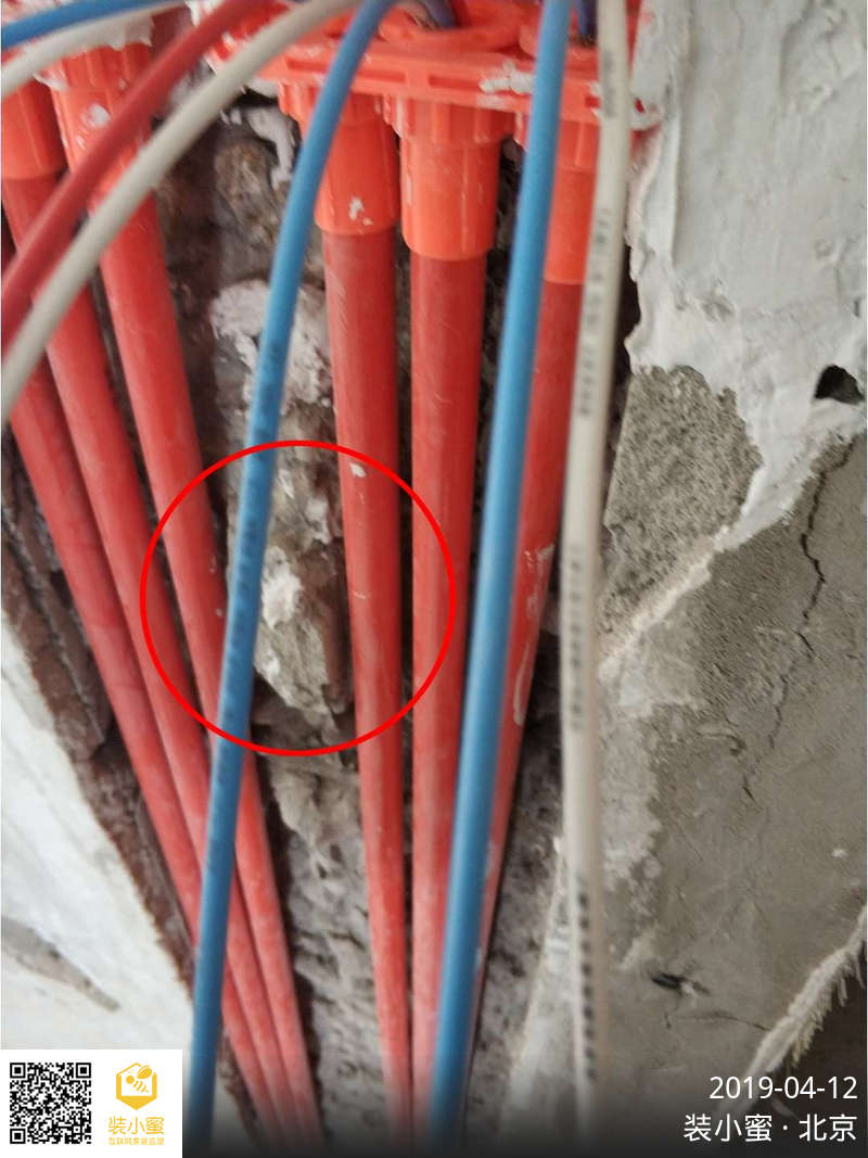

1发现卫生间下水开槽,未做,45度弯头不符合要求,已告知施工方修改处理
2,发现厨房顶面暖气管未加卡子固定,不符合要求,以告知客户通知暖气家加卡子固定处理,
3,二楼楼梯,旁边墙面,电线管开槽,电线线管横向开槽过长,不符合施工标准,已告知施工方修改处理,
4,二楼电线,零线和火线不是同一个,电线厂家出厂建议更换
卫生间下水管开槽,安装前需要先涂刷防水后安装水管

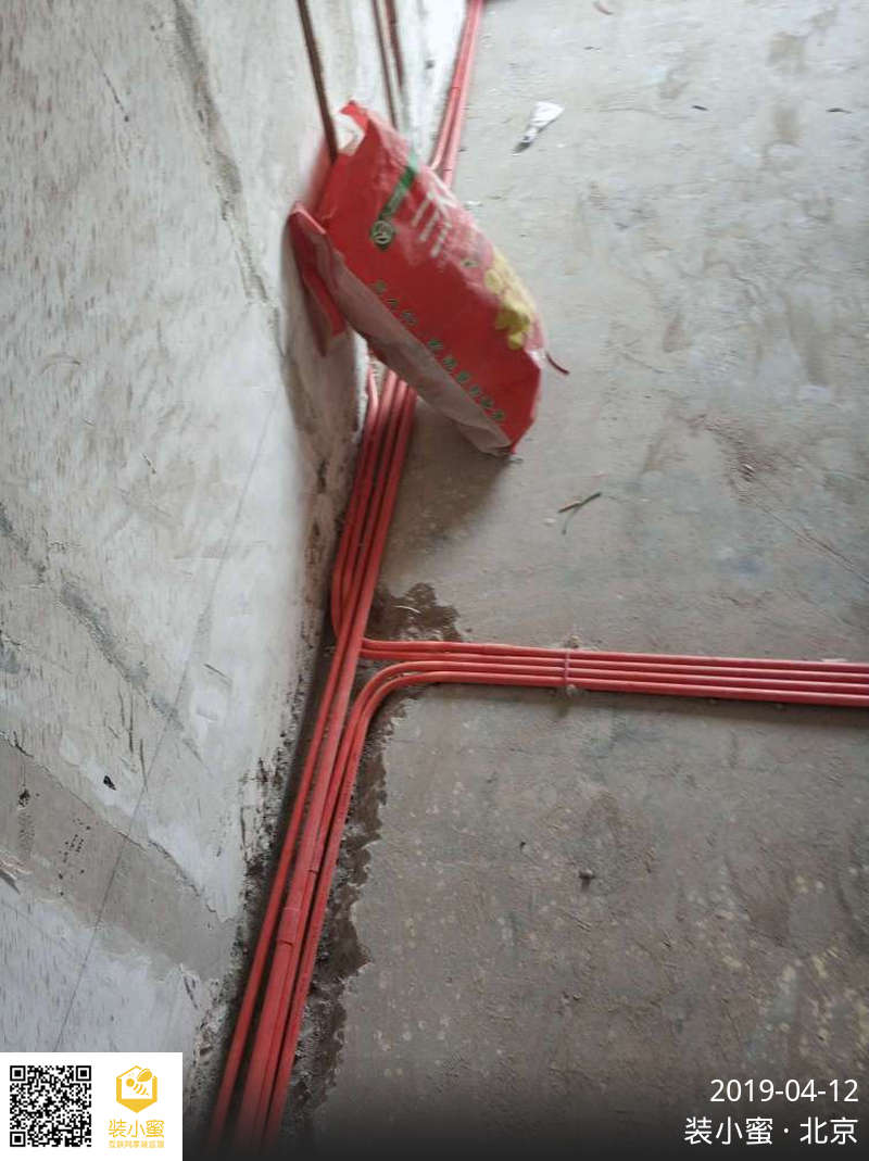

多管并管,已采用Y型三通连接
符合标准:2项
电线管
