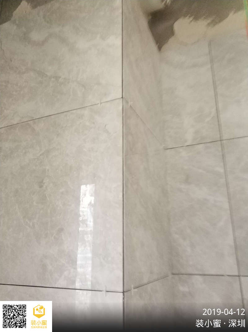

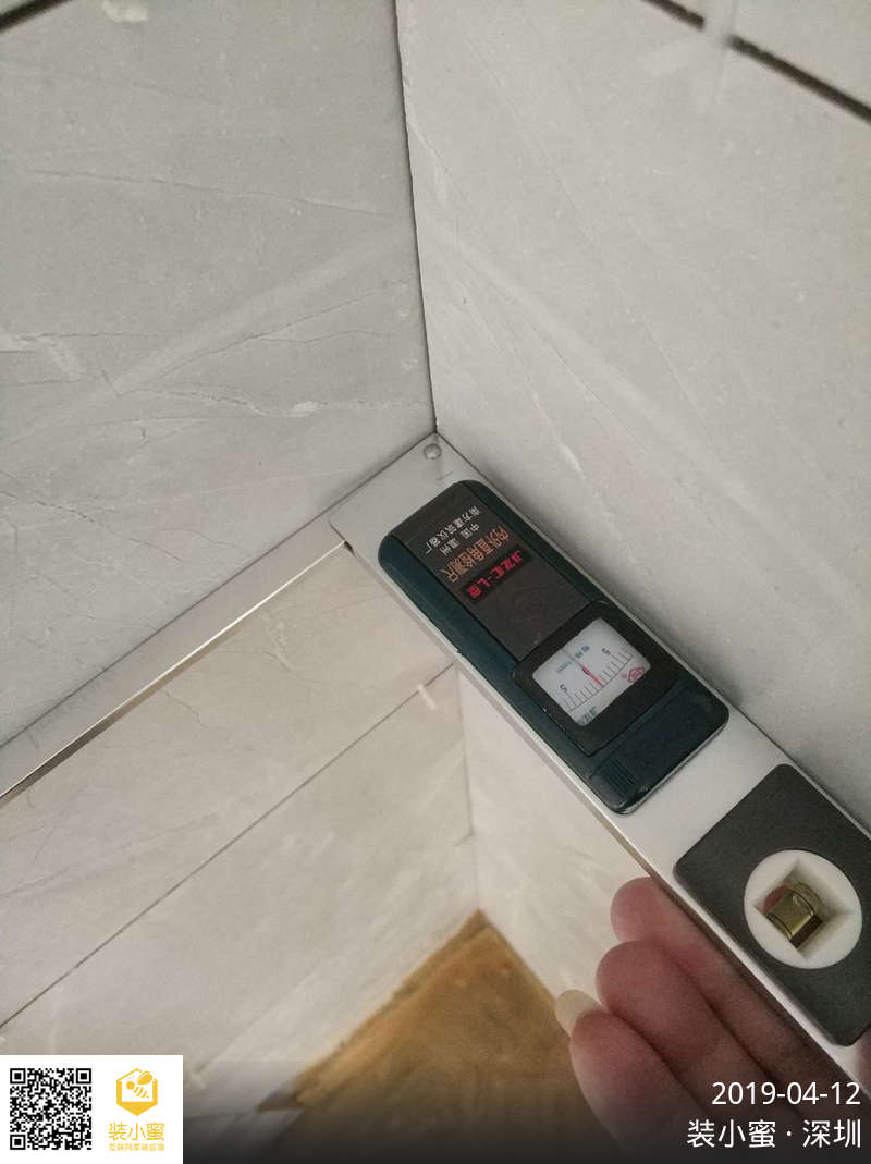

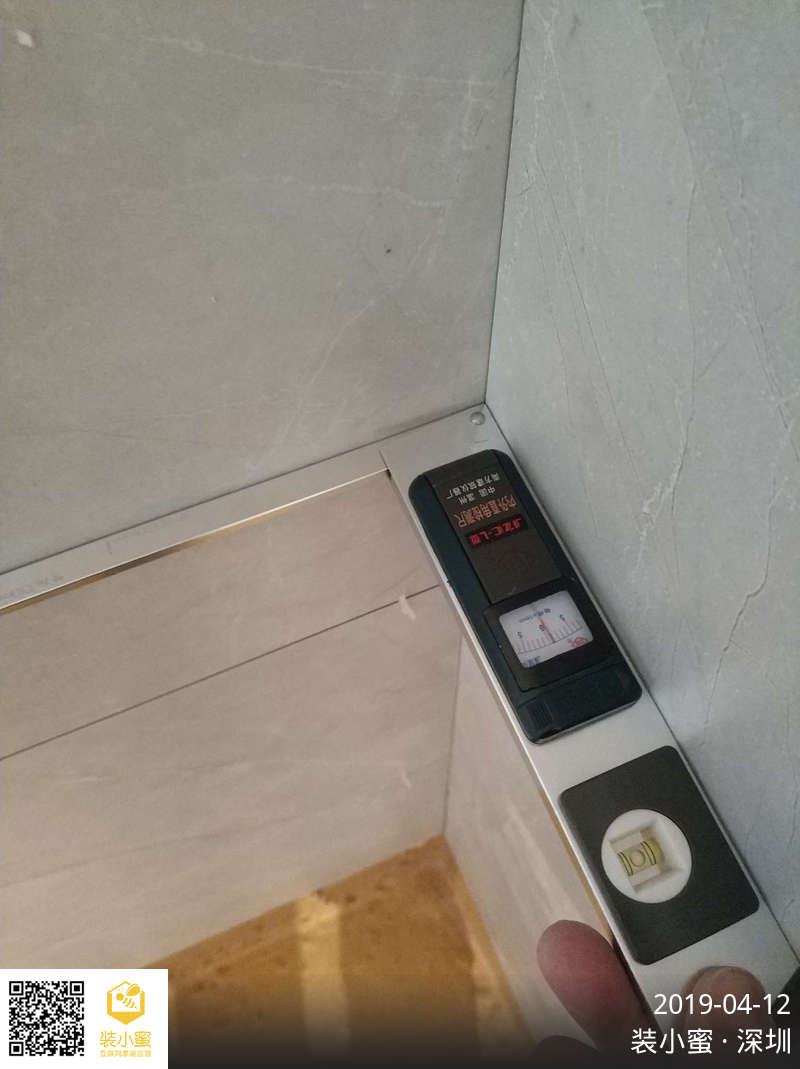

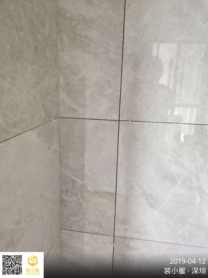

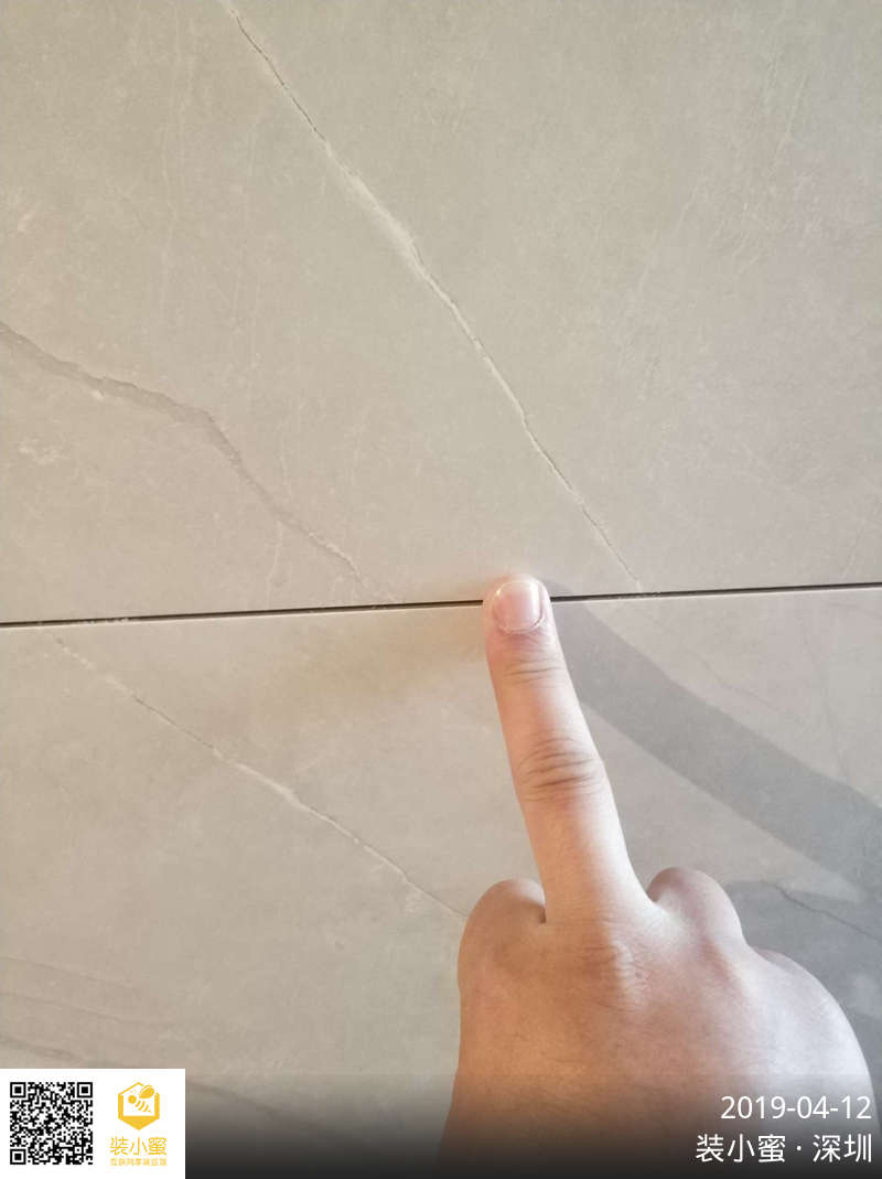

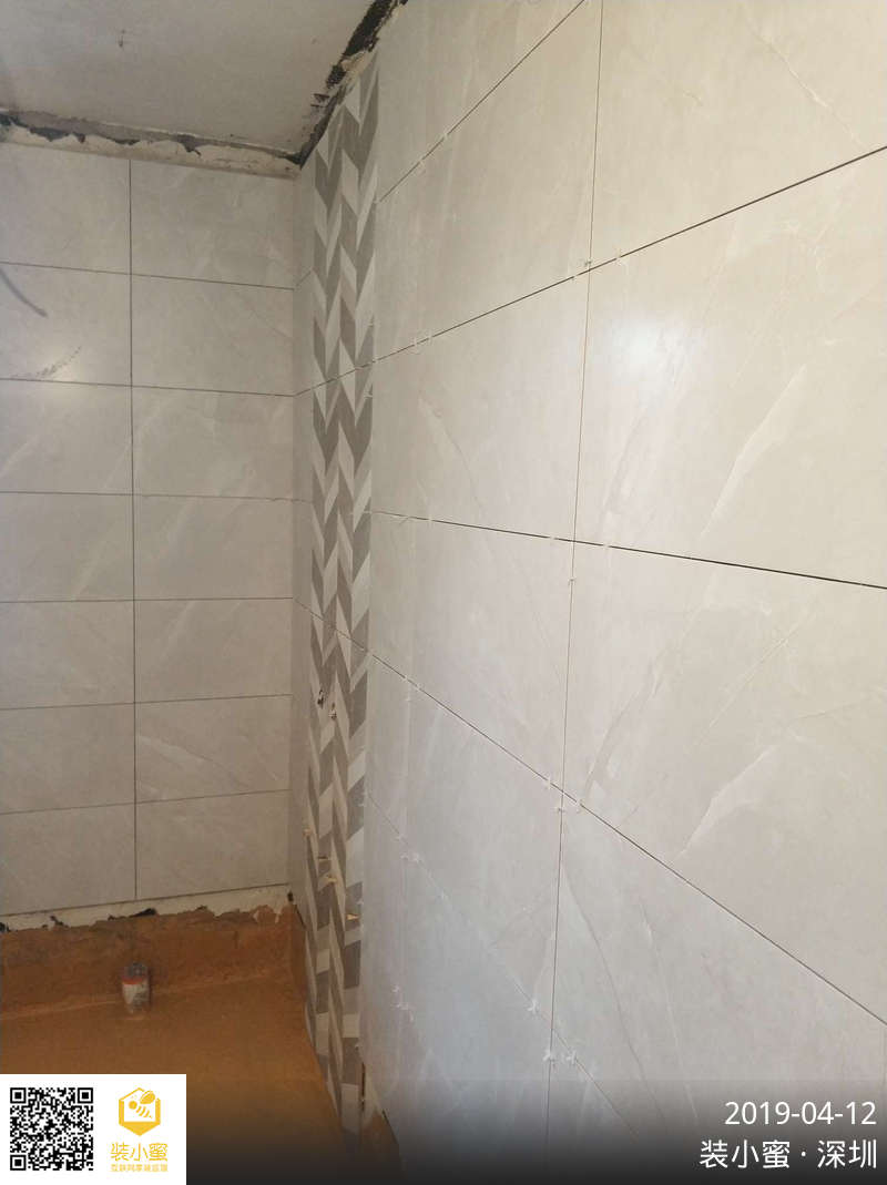

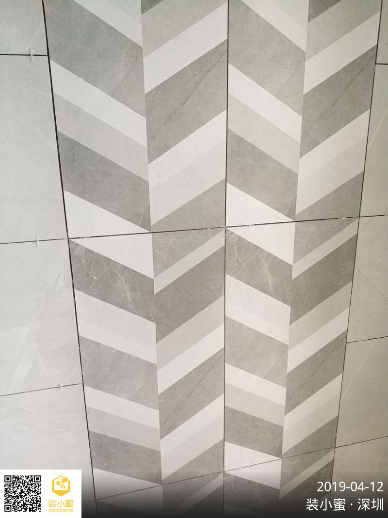

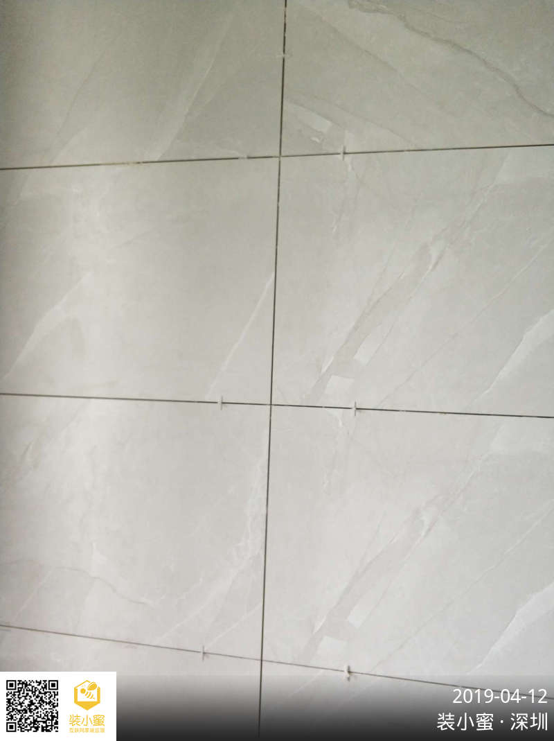

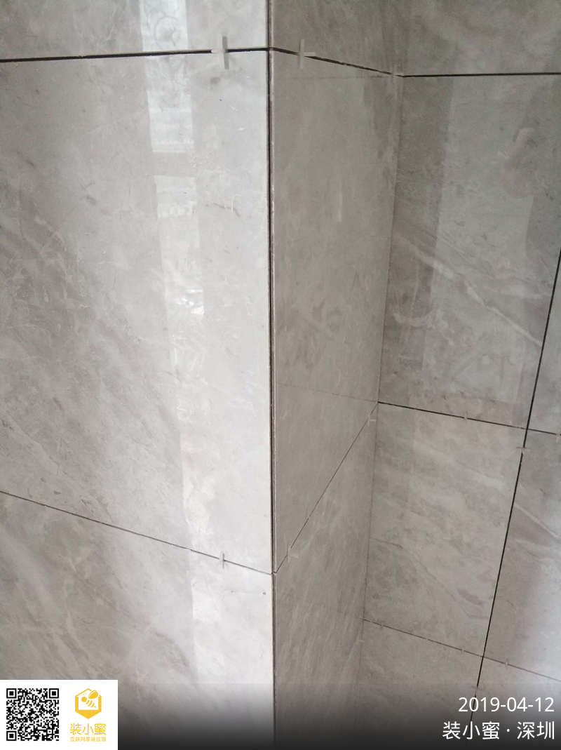

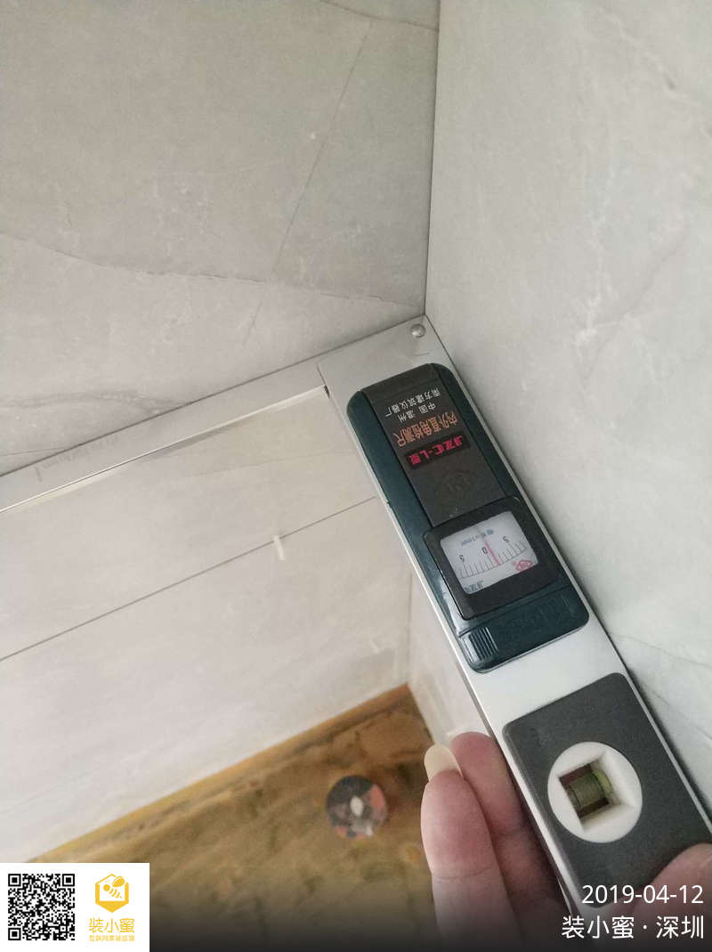

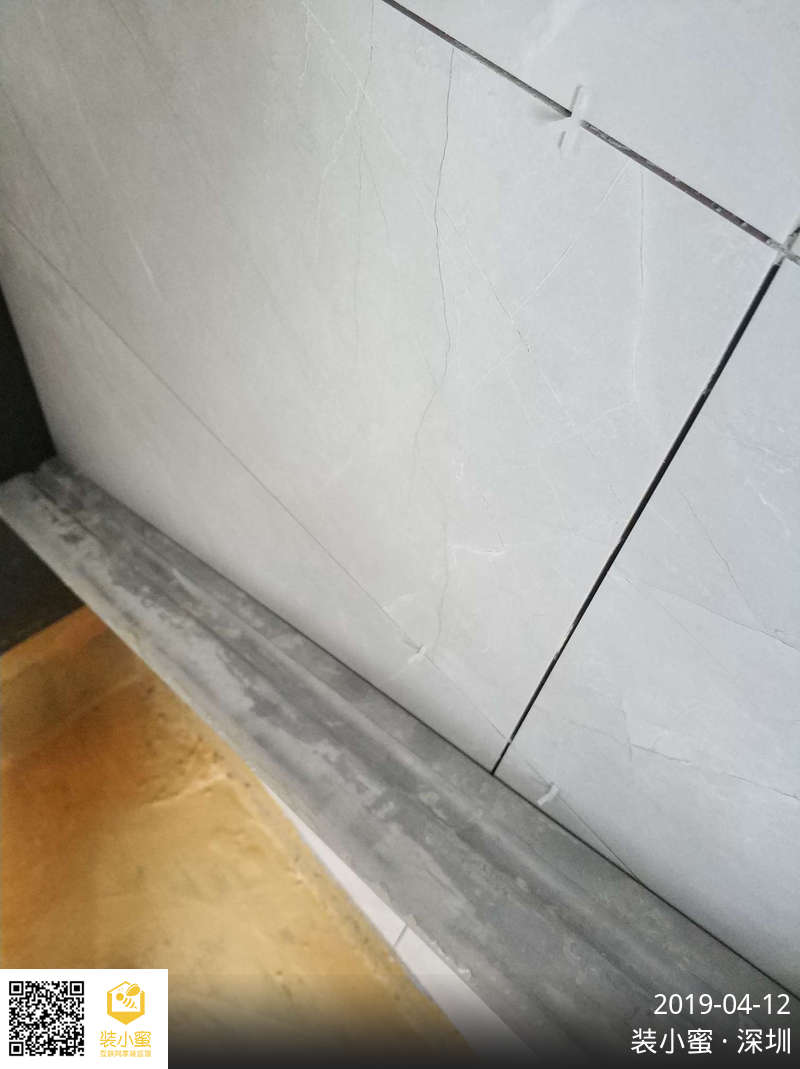

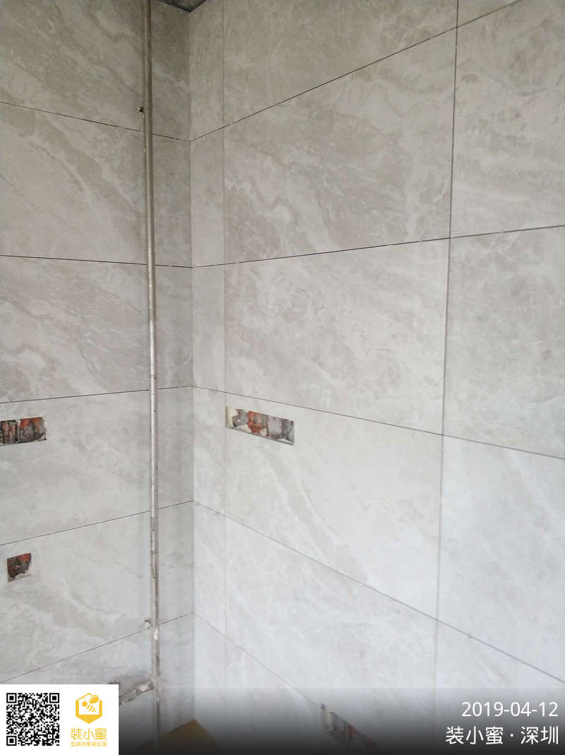

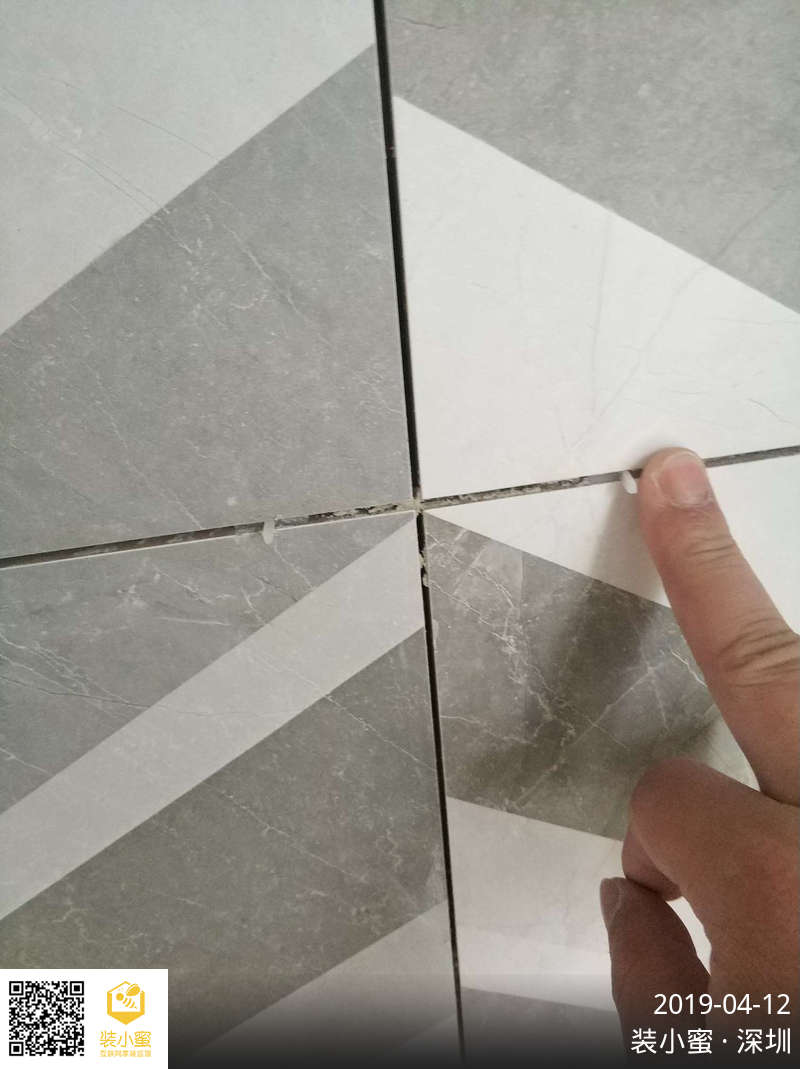

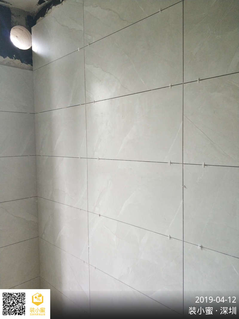

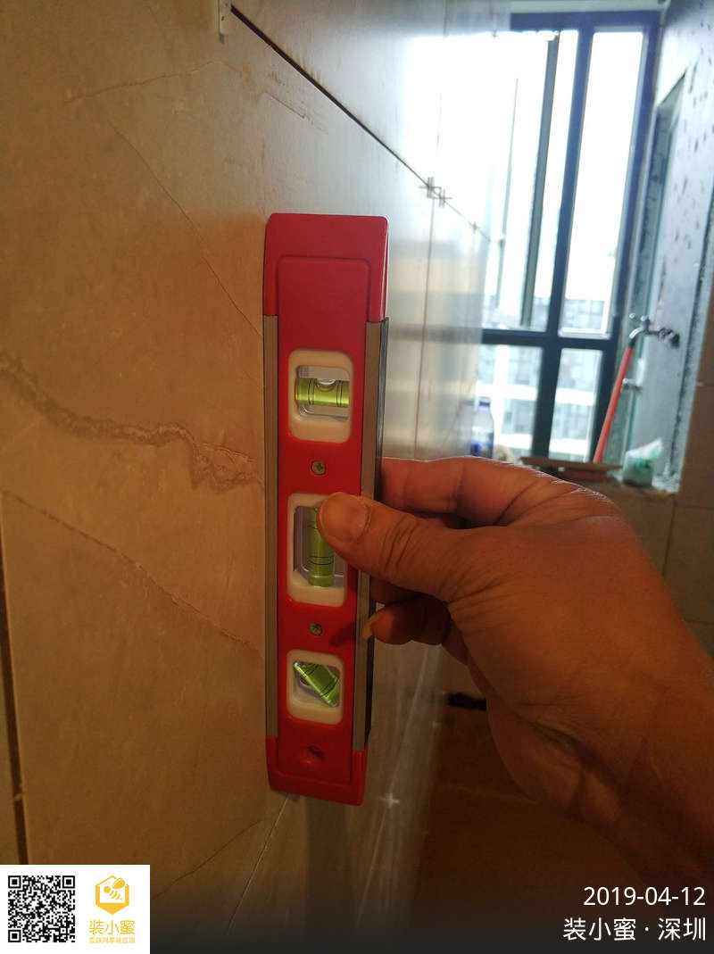

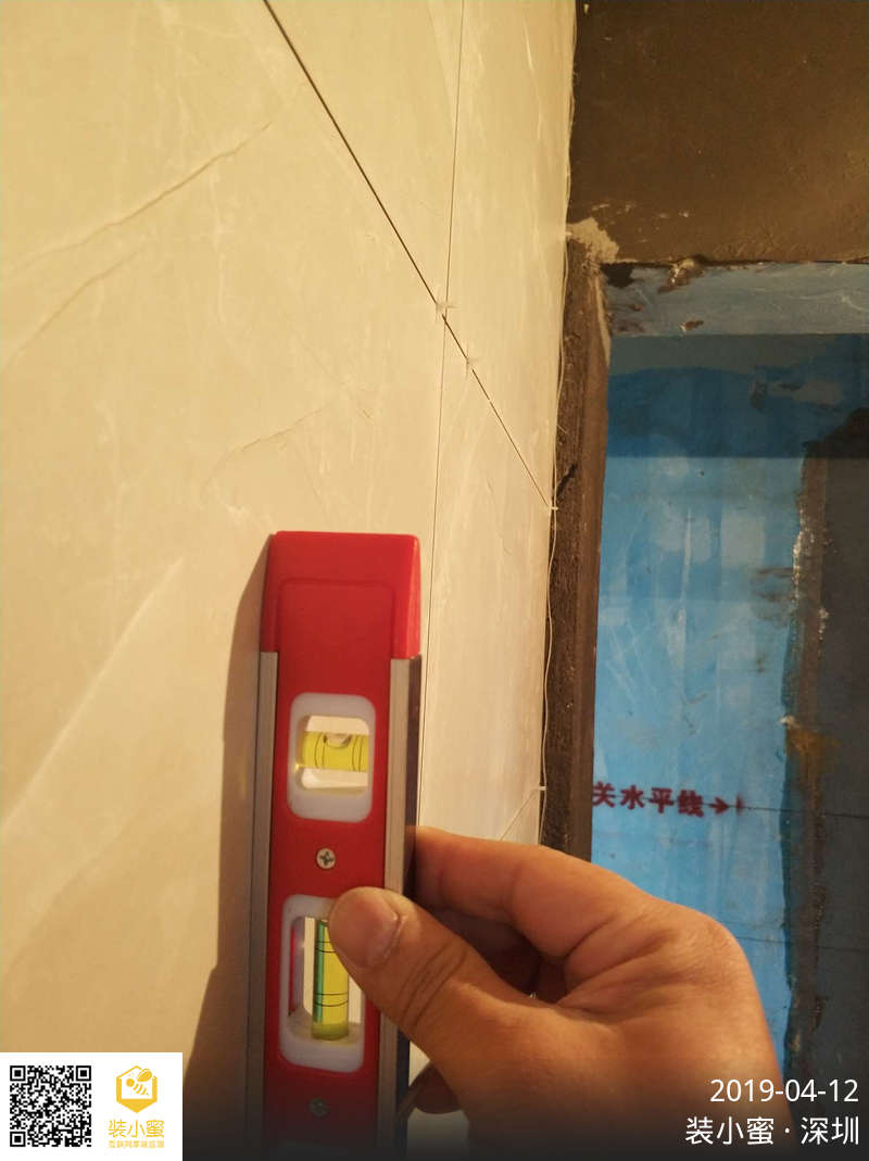

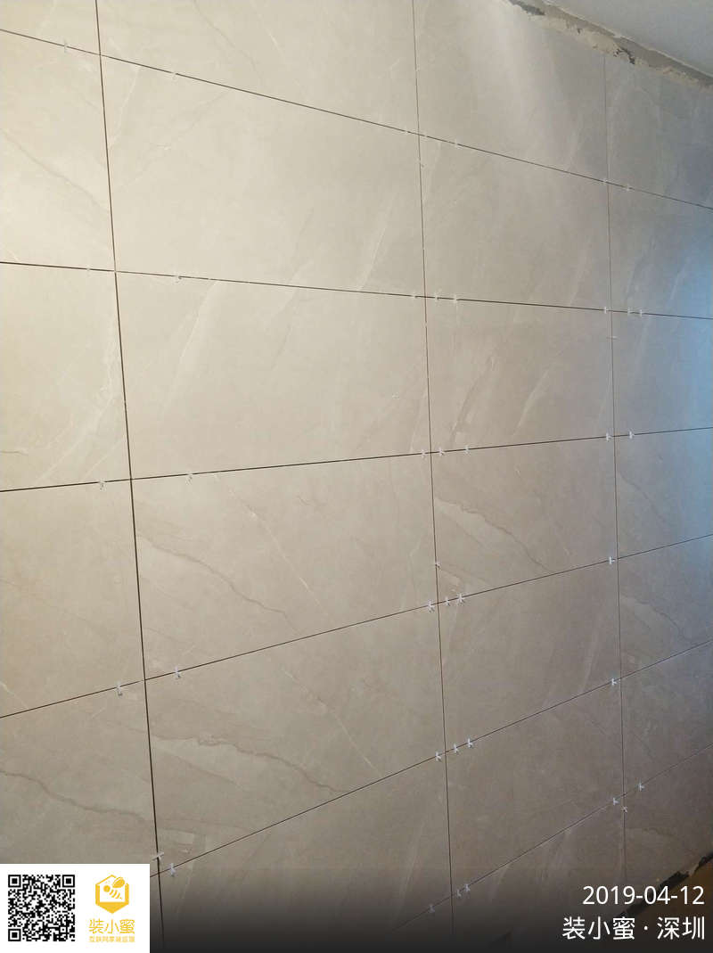

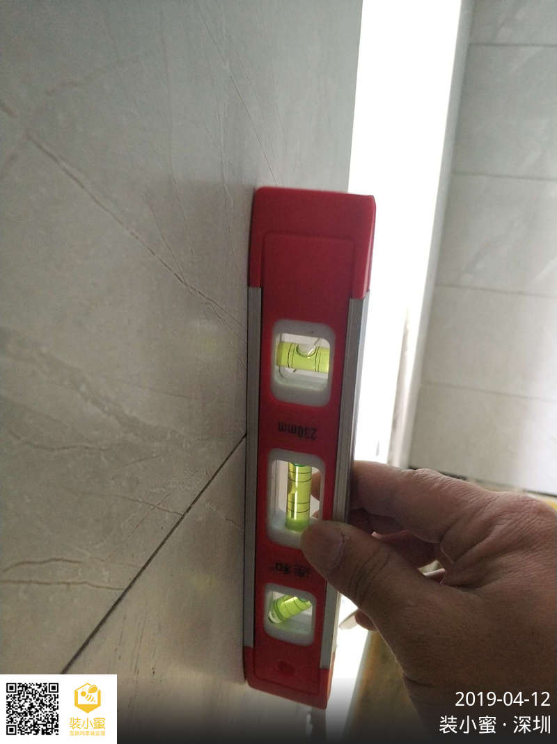

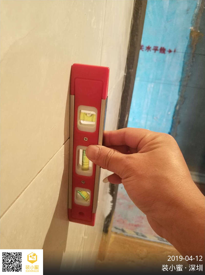

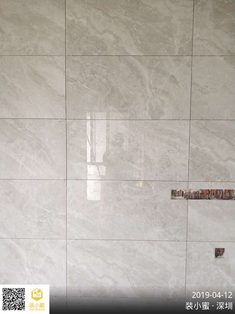

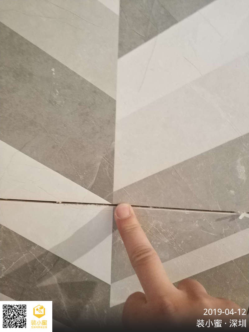

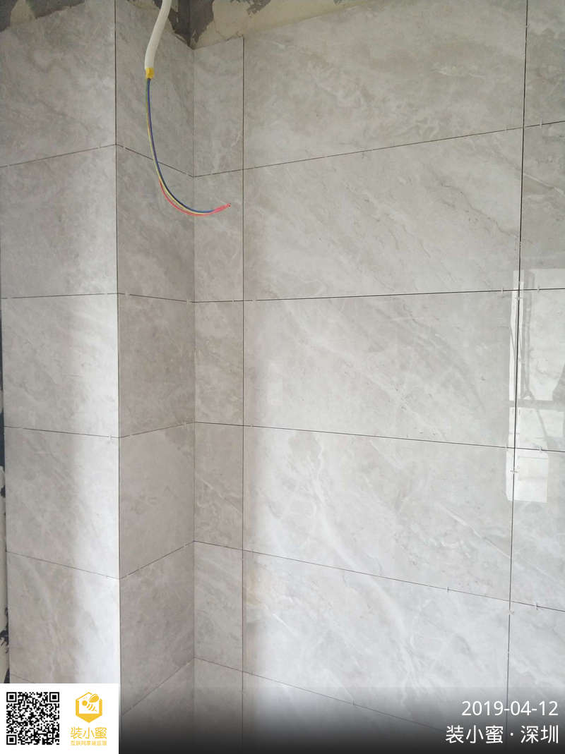

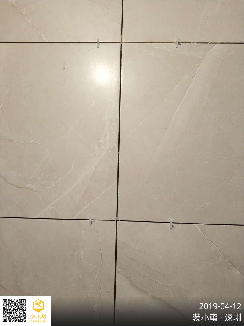

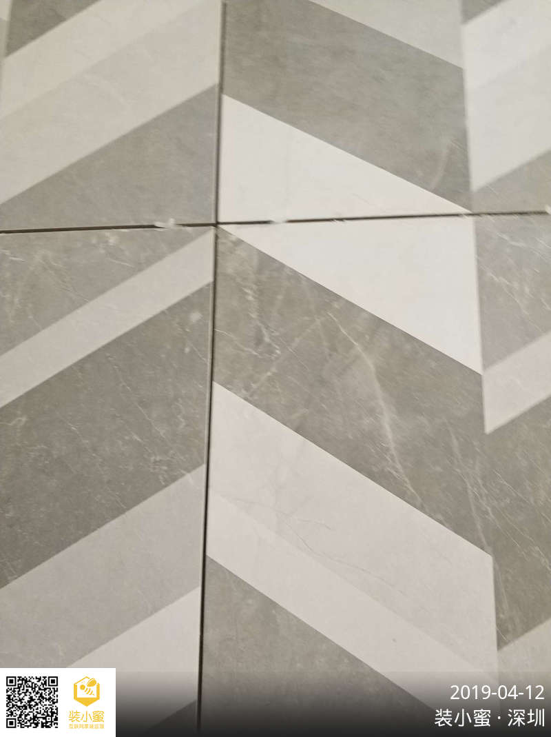

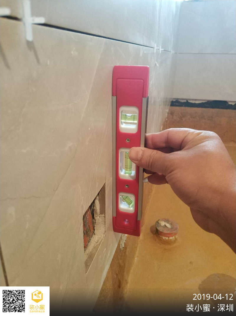

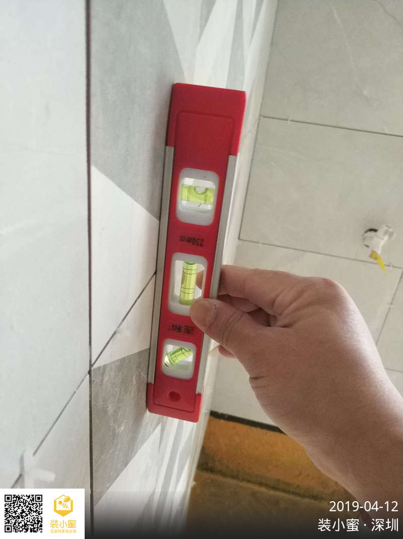

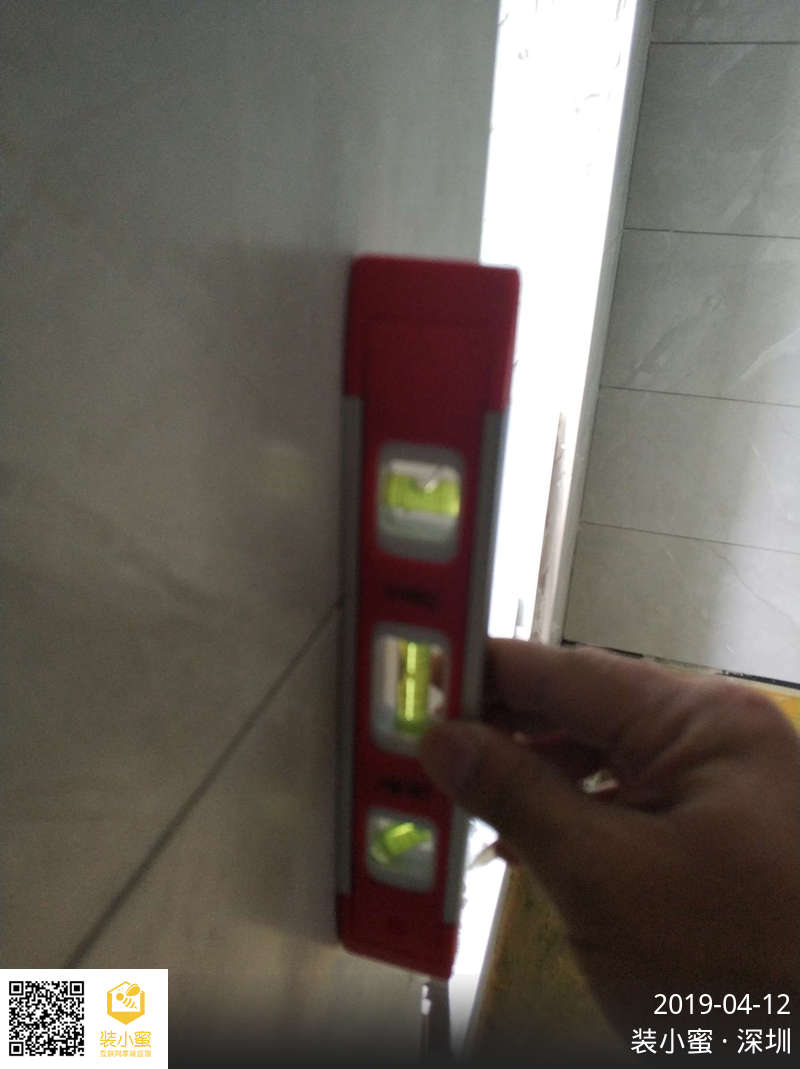

①本次巡检泥工墙面砖完成部分,公卫墙面砖有两处空鼓(建议整改处理)。未完成部分及地面砖待检查。

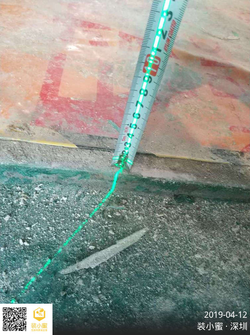

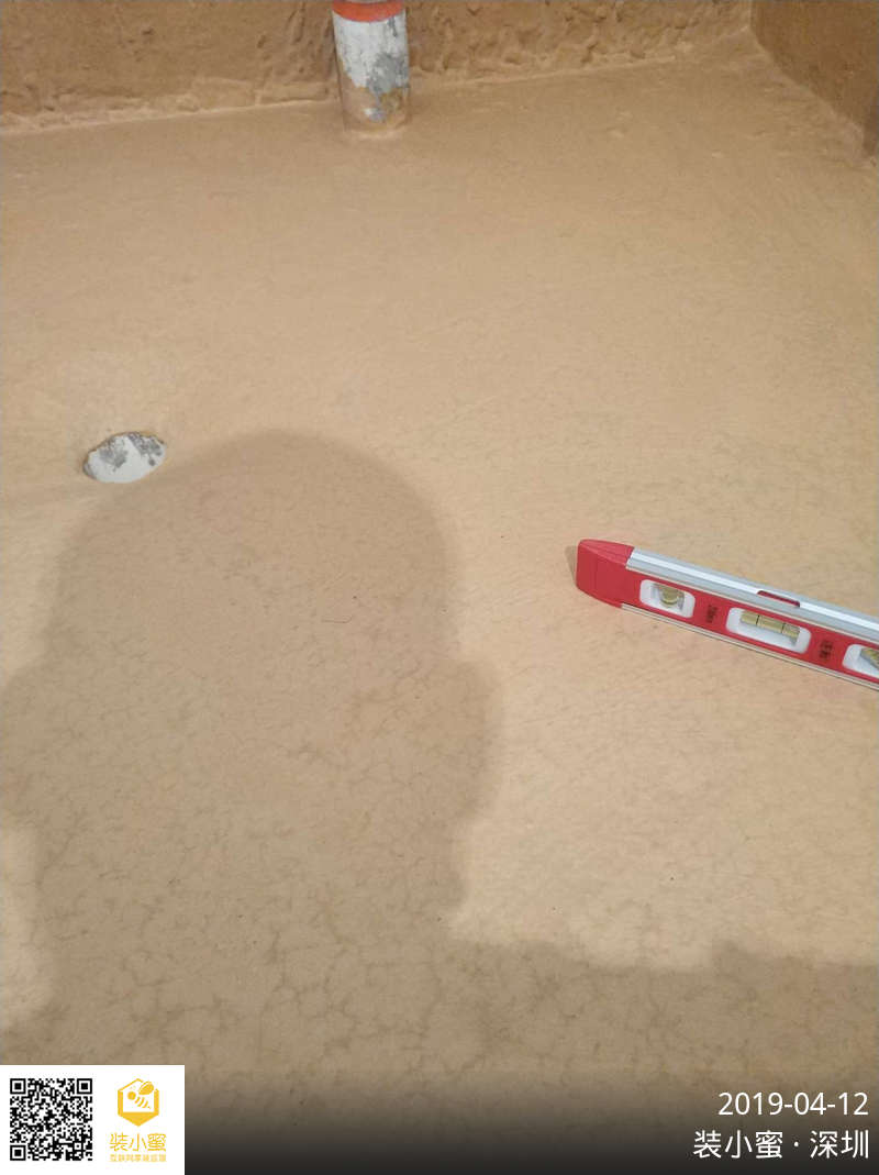

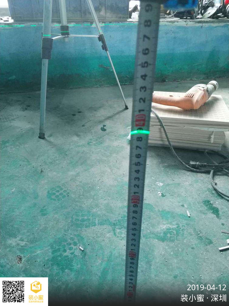

①地面找平(木地板)检查为合格。

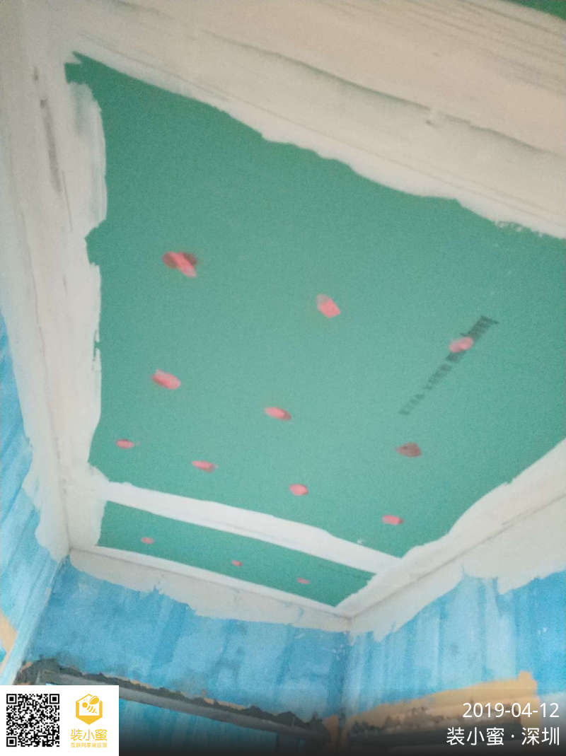

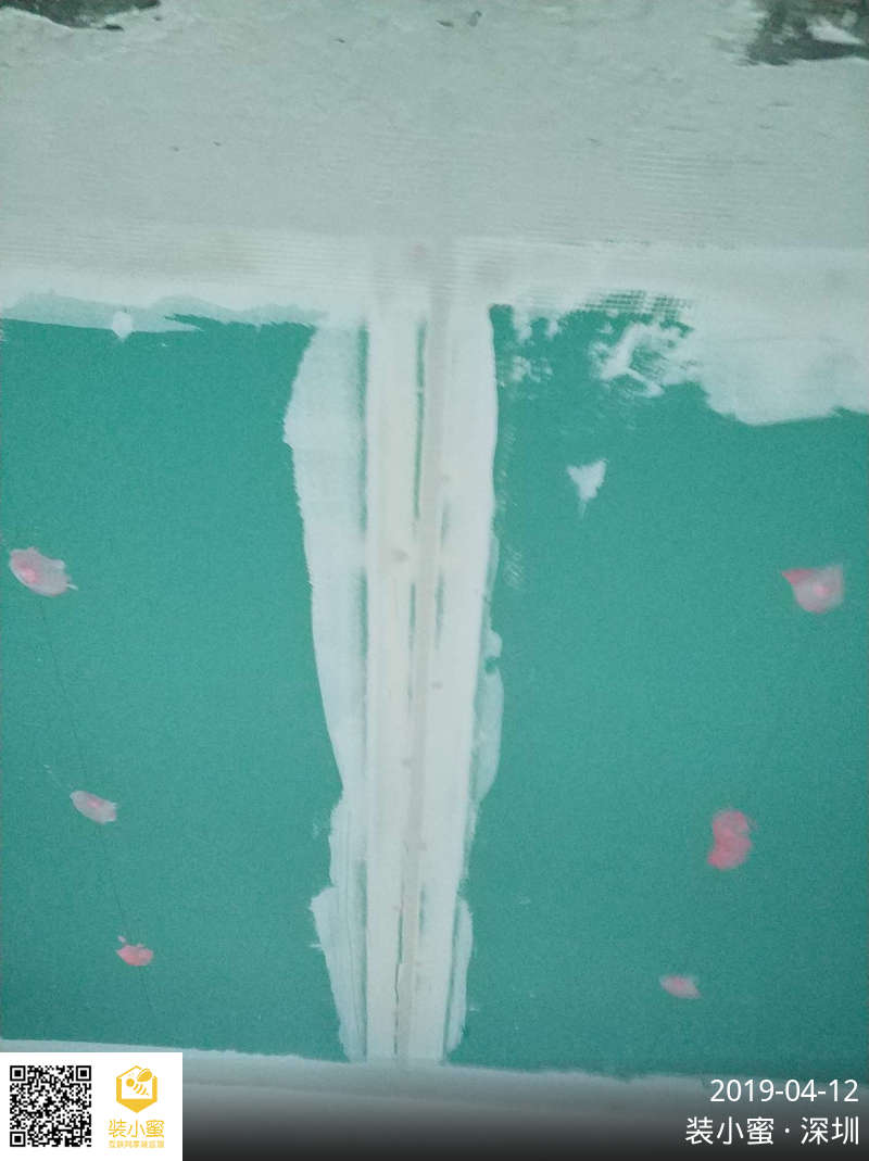

②本次巡检油工前期施工为合格。

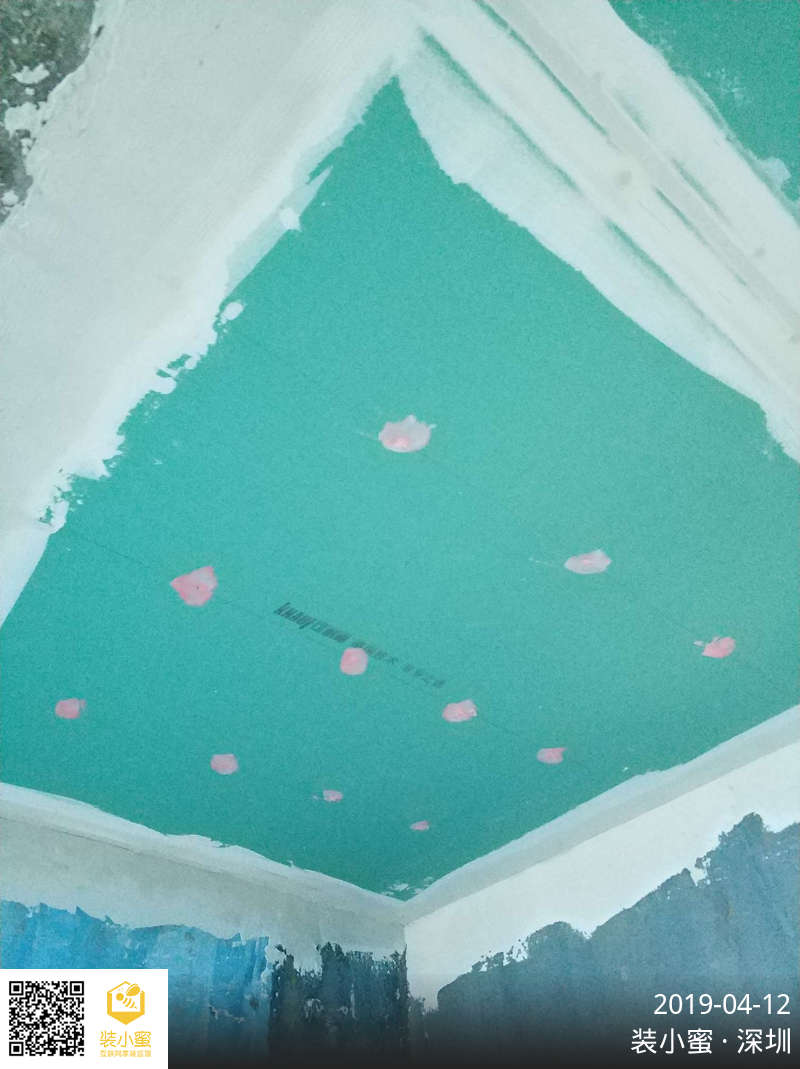

③辅料核对:腻子粉为卓邦(内外墙)、石膏板为可耐福、建筑为龙马、瓷砖砖粘合剂为东方雨虹。

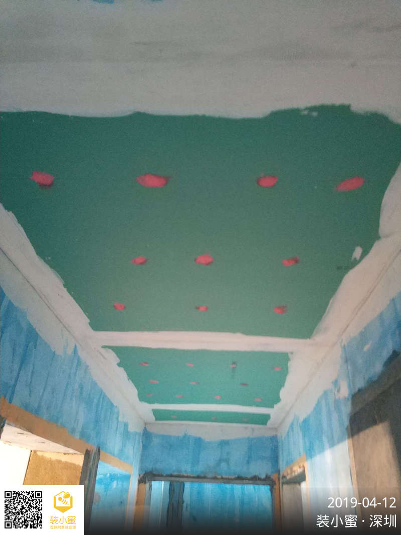

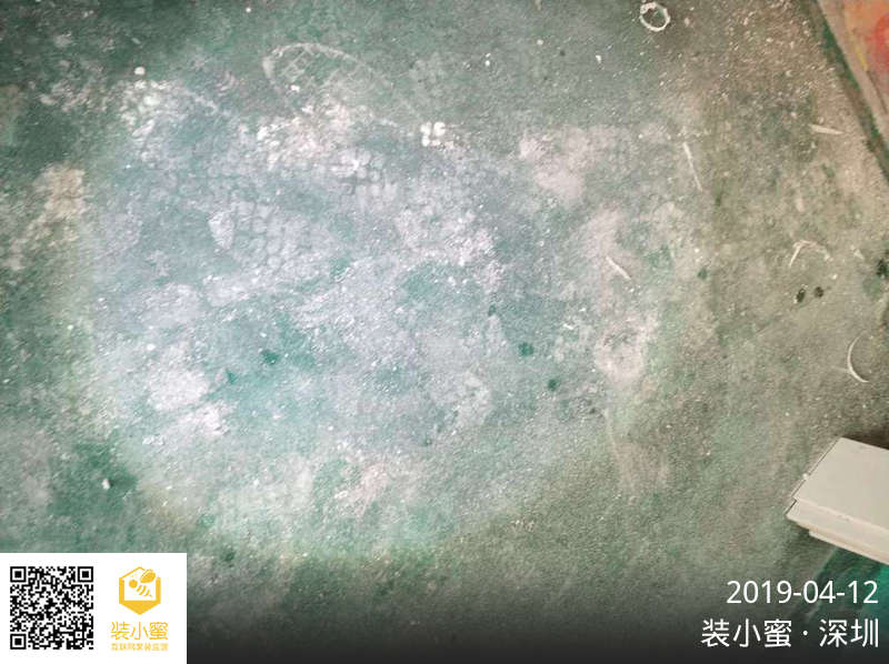

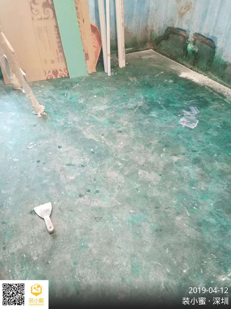

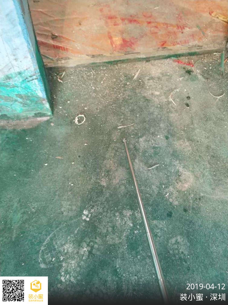

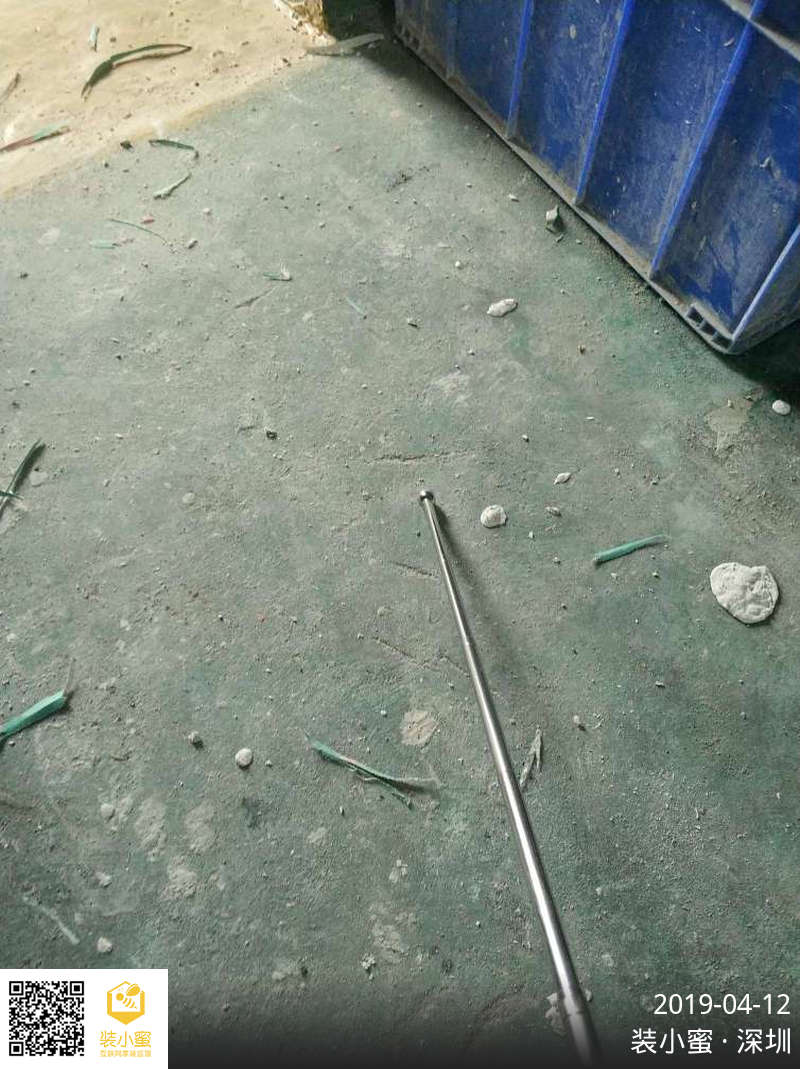

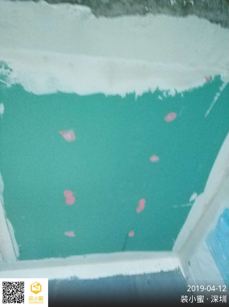

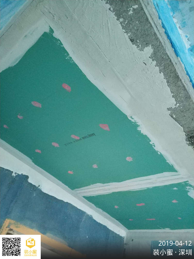

①油工已进场施工,原检查顶面杂物还有少处未清除完,建议及时清除。

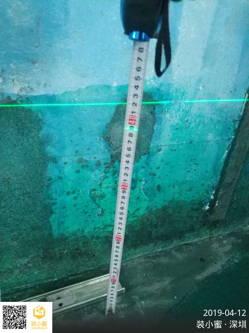

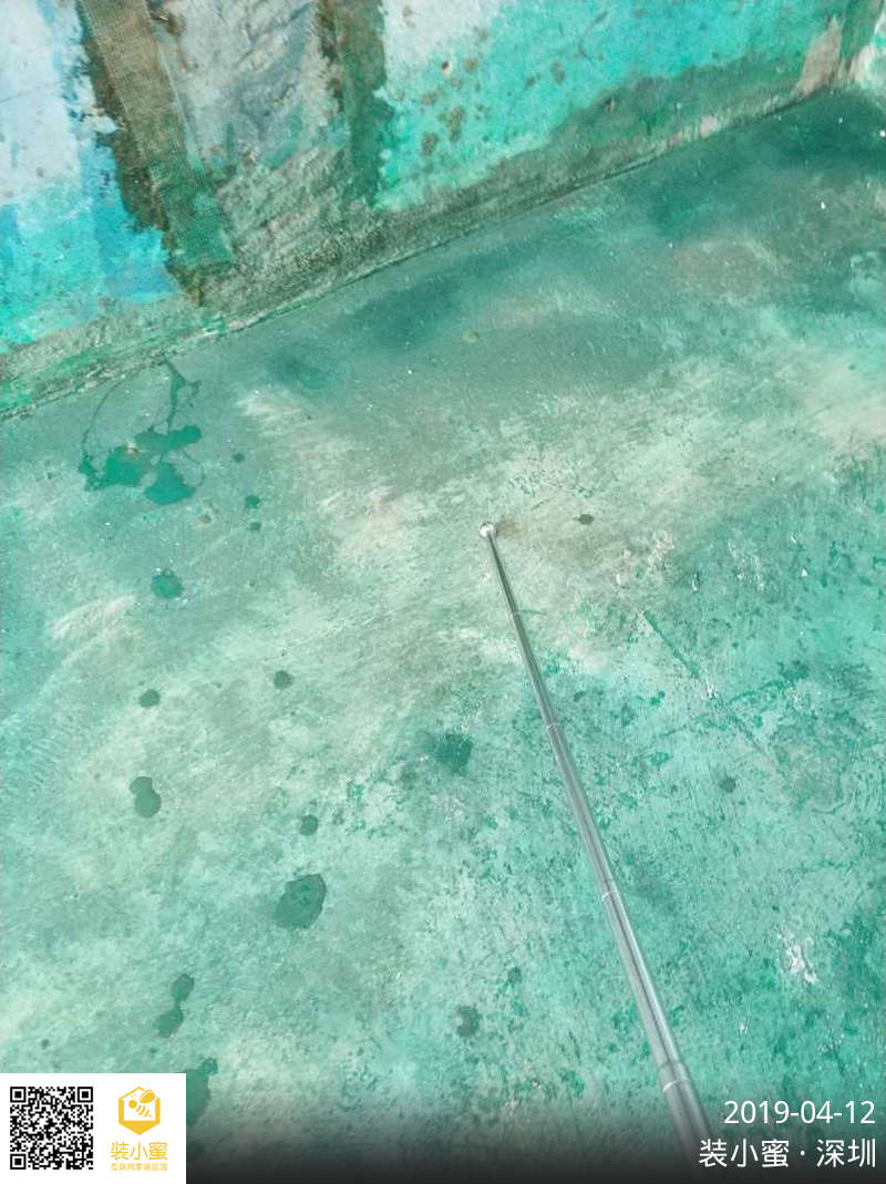

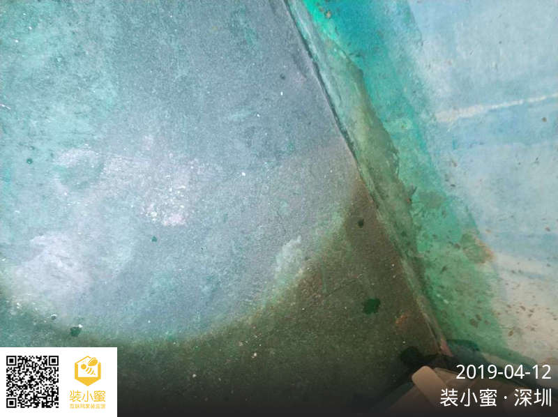

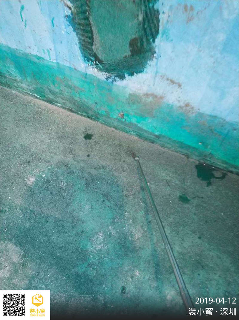

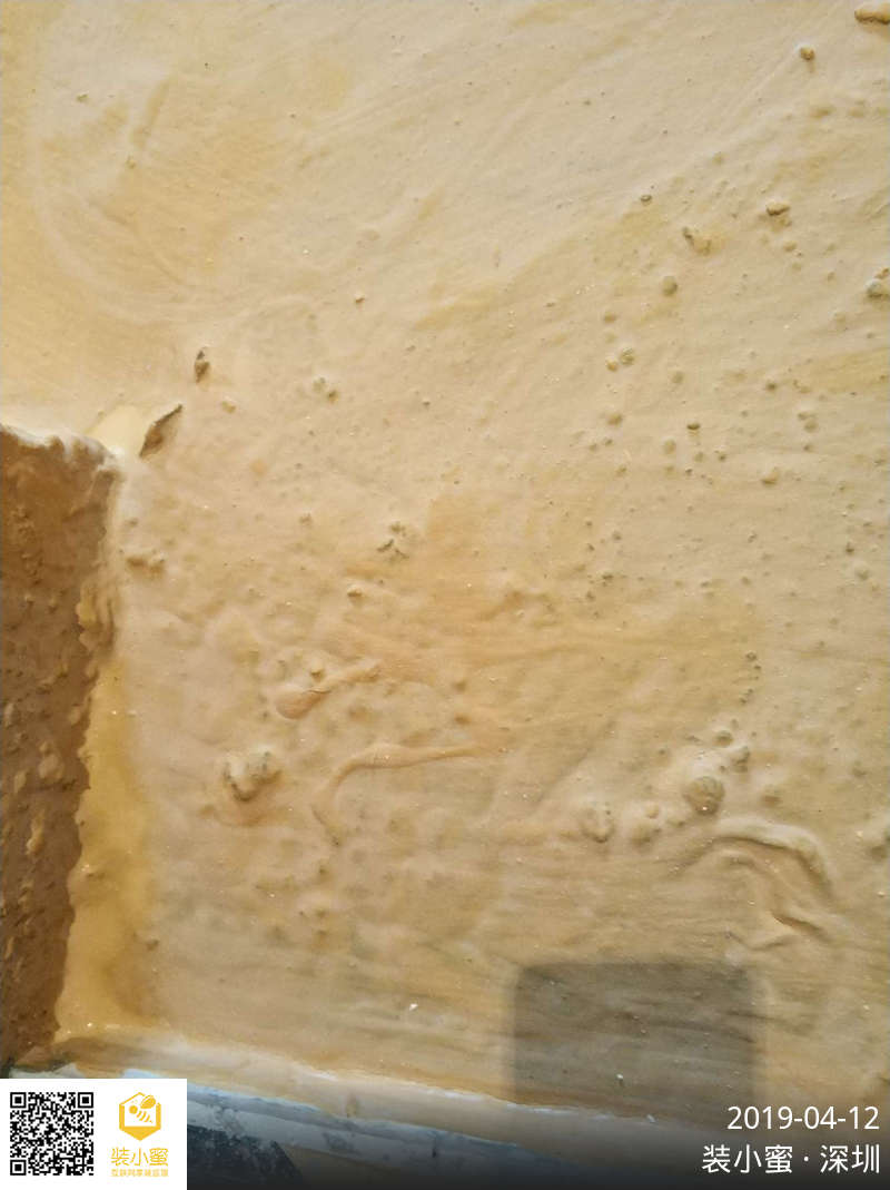

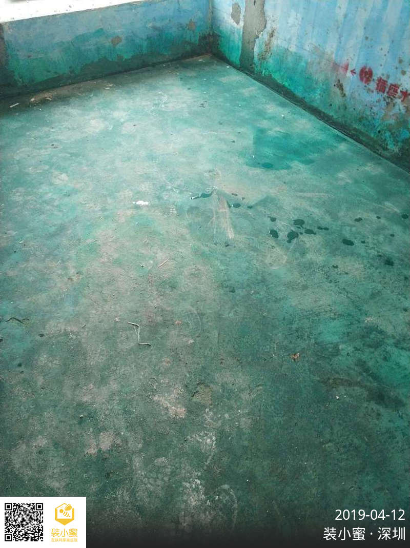

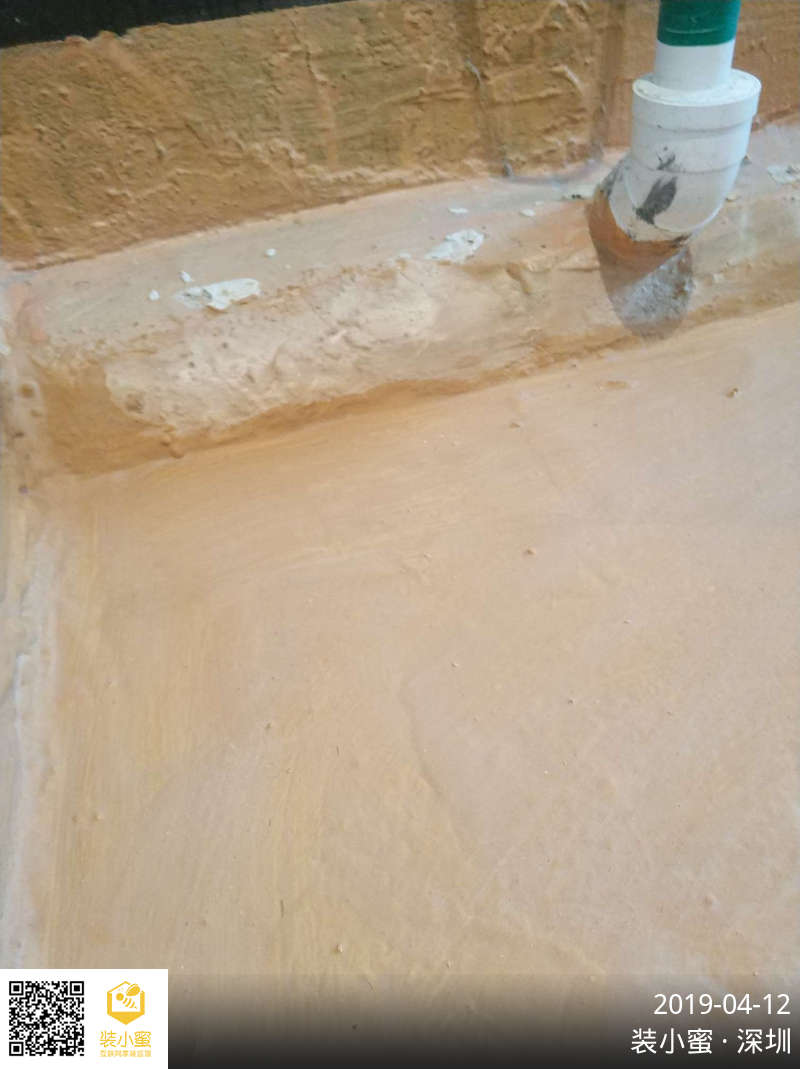

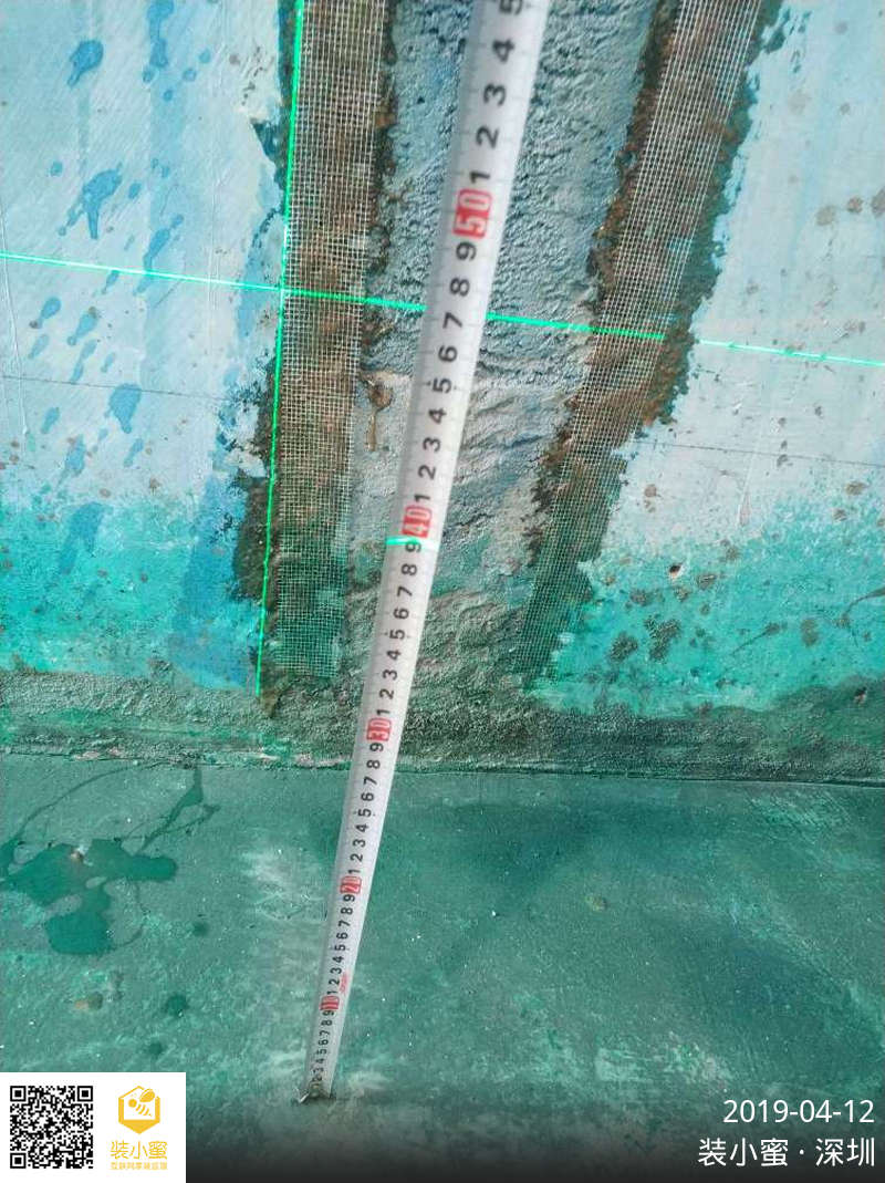

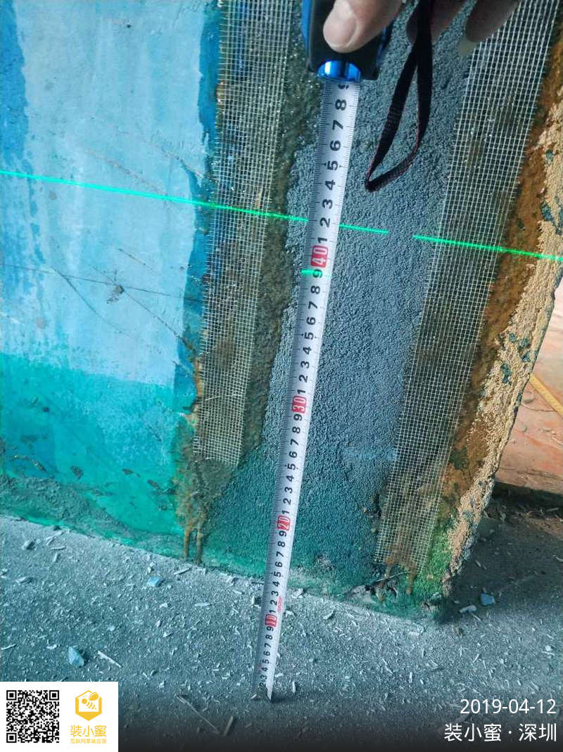

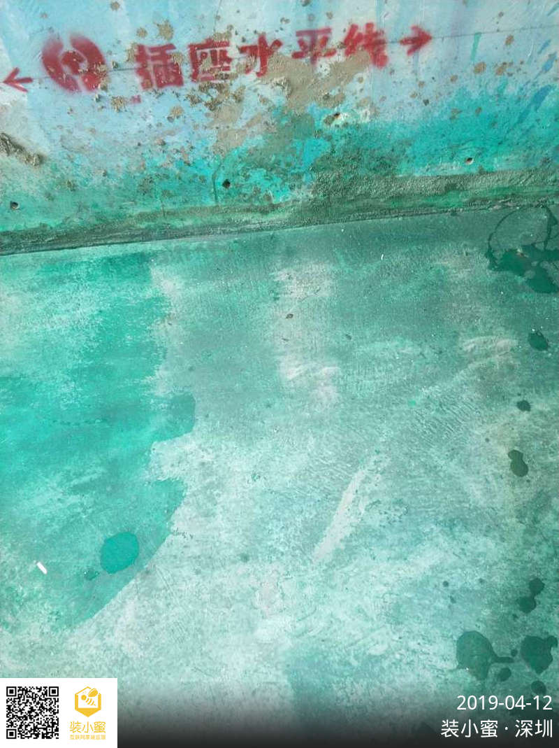

②建议卫生间回填面再一次做闭水试验。(重点)

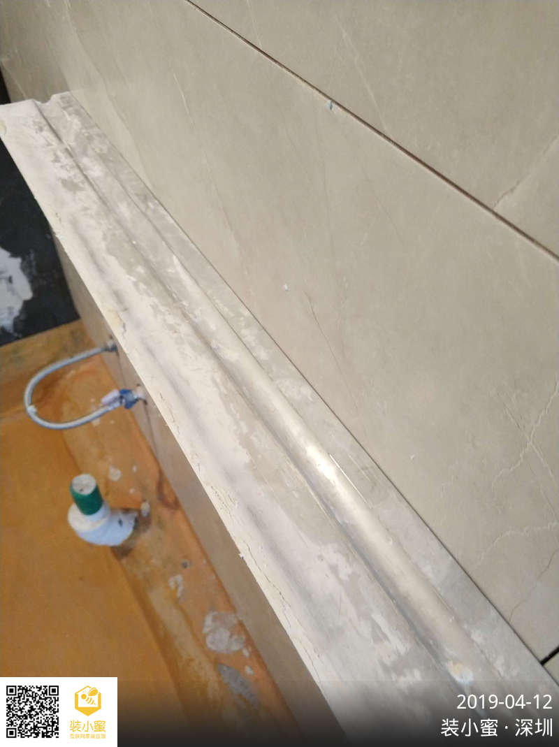

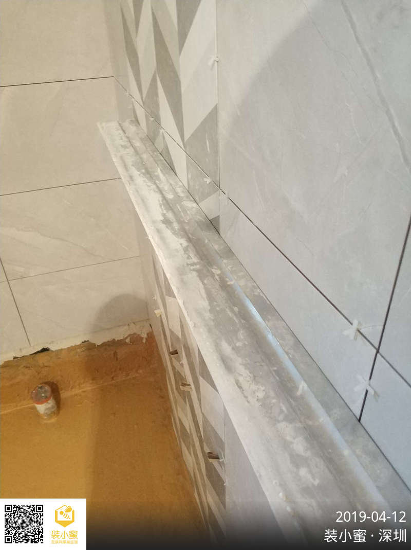

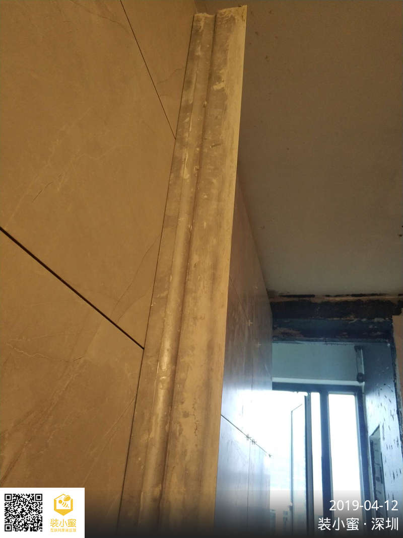

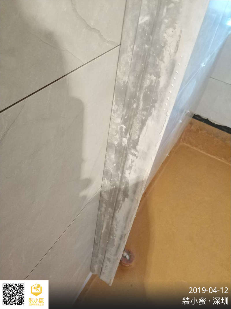

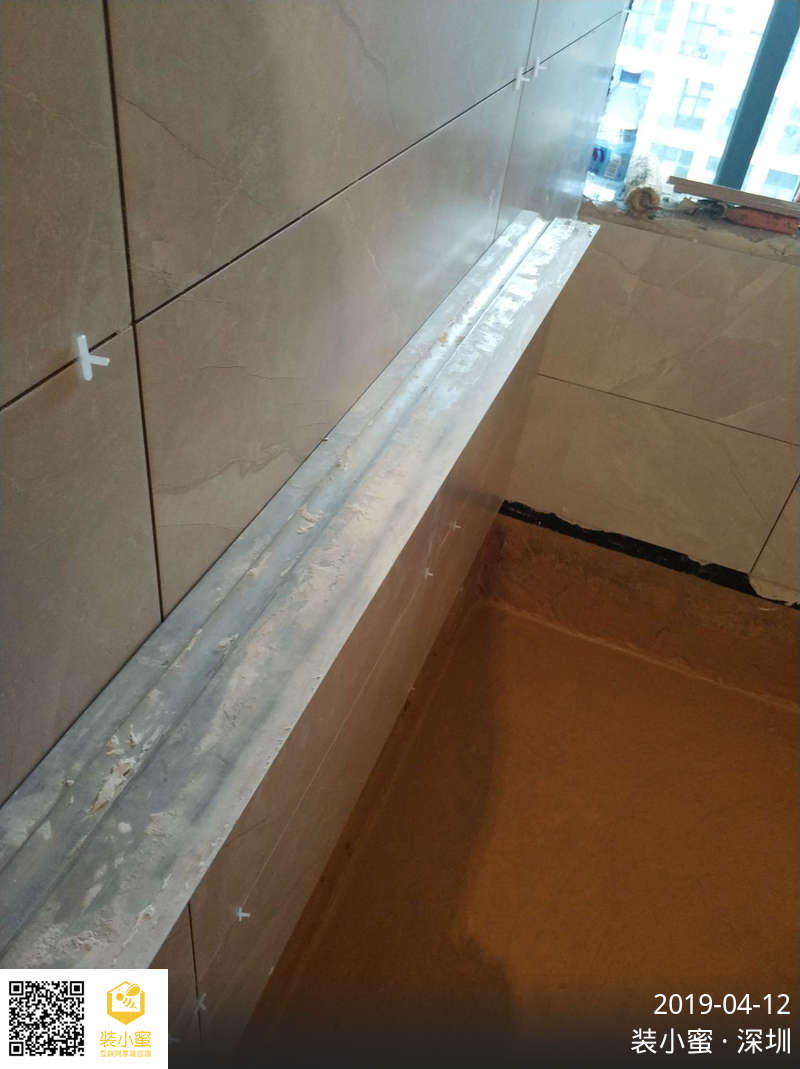

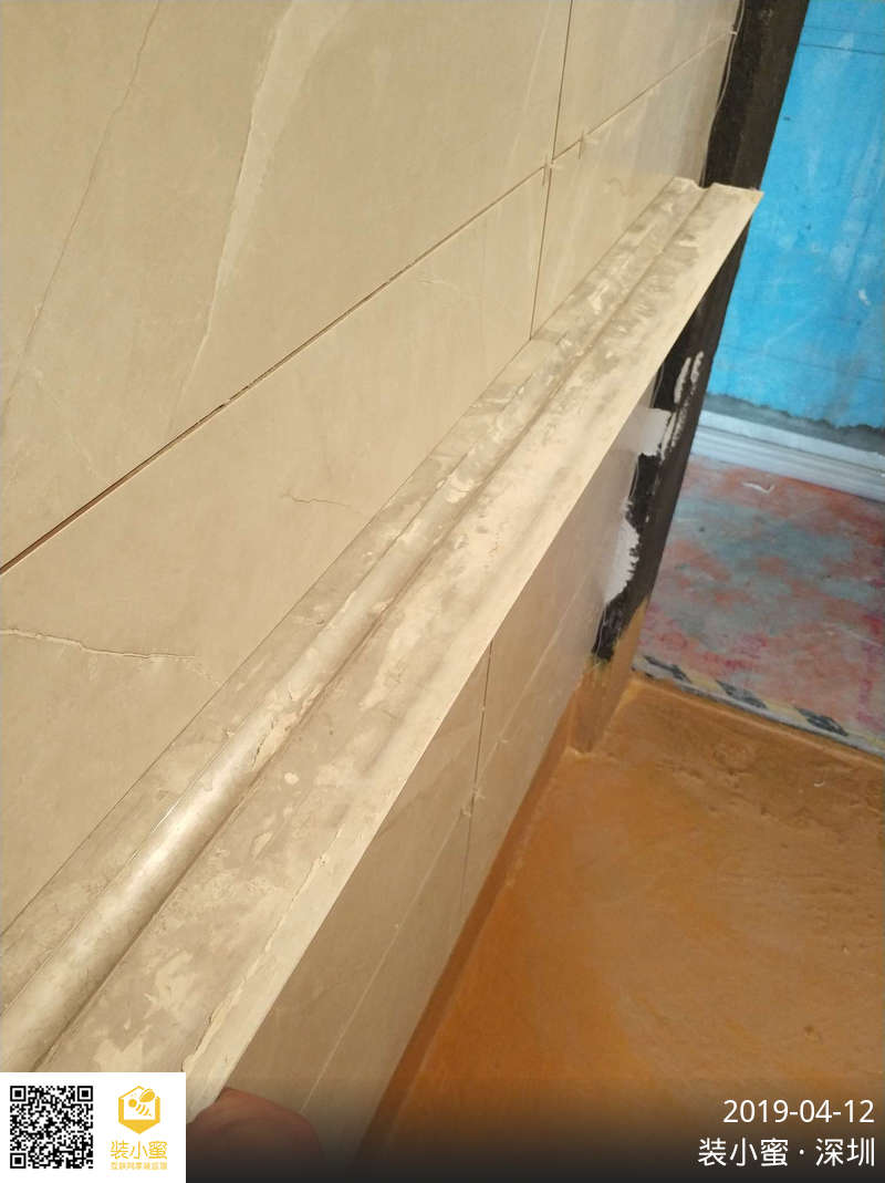

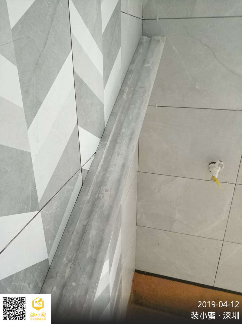

③建门湿区槛石铺贴完成后,水侧防水需加强处理。

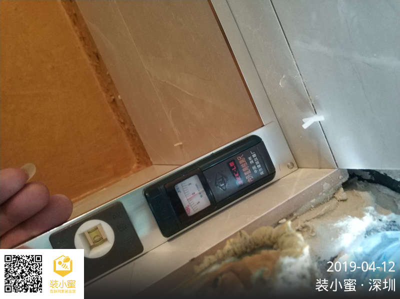

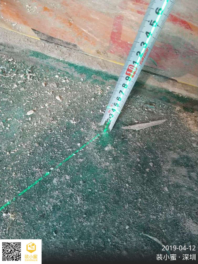

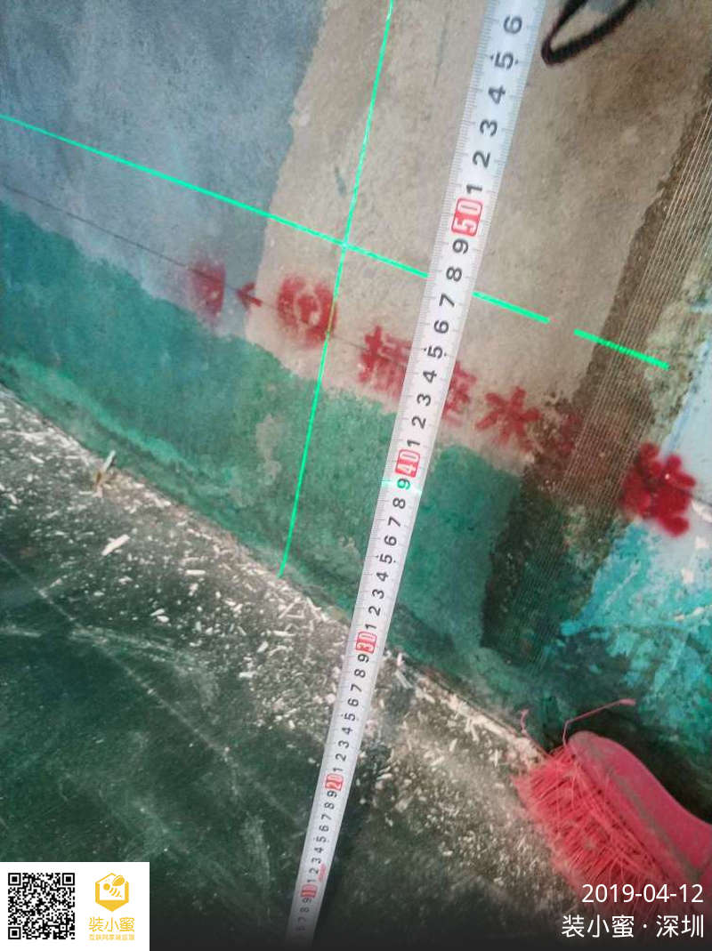

门槛石与安装符合要求
符合标准:13项

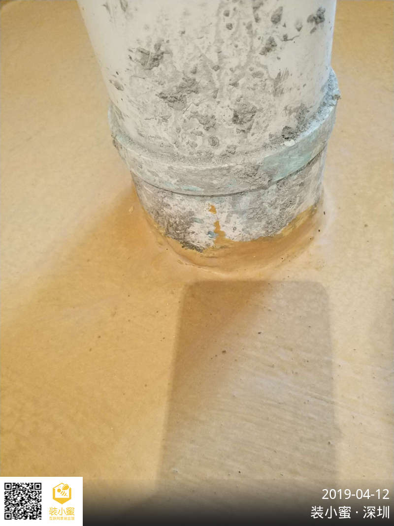

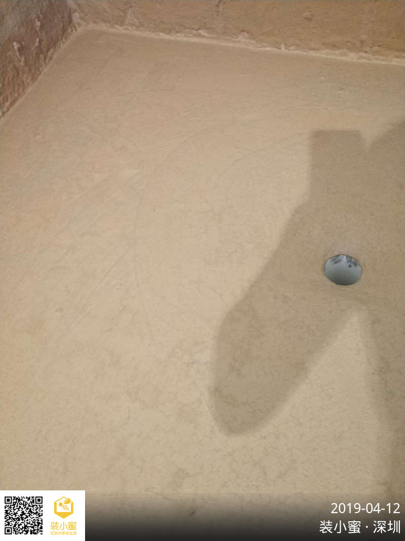

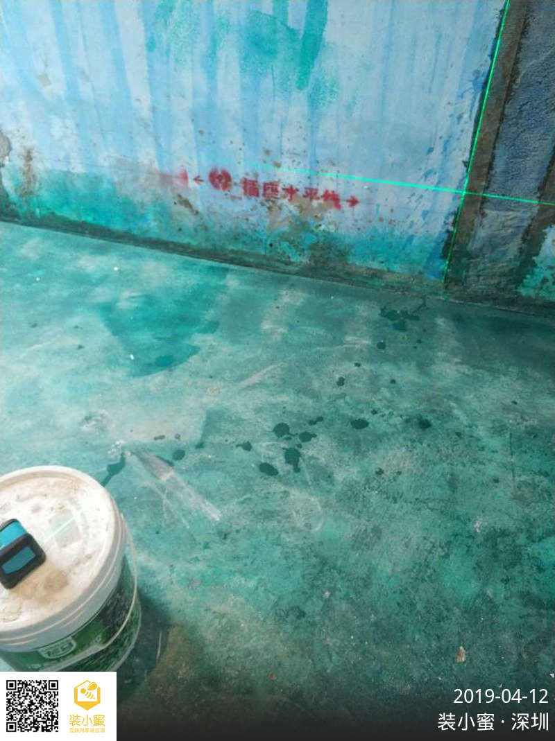

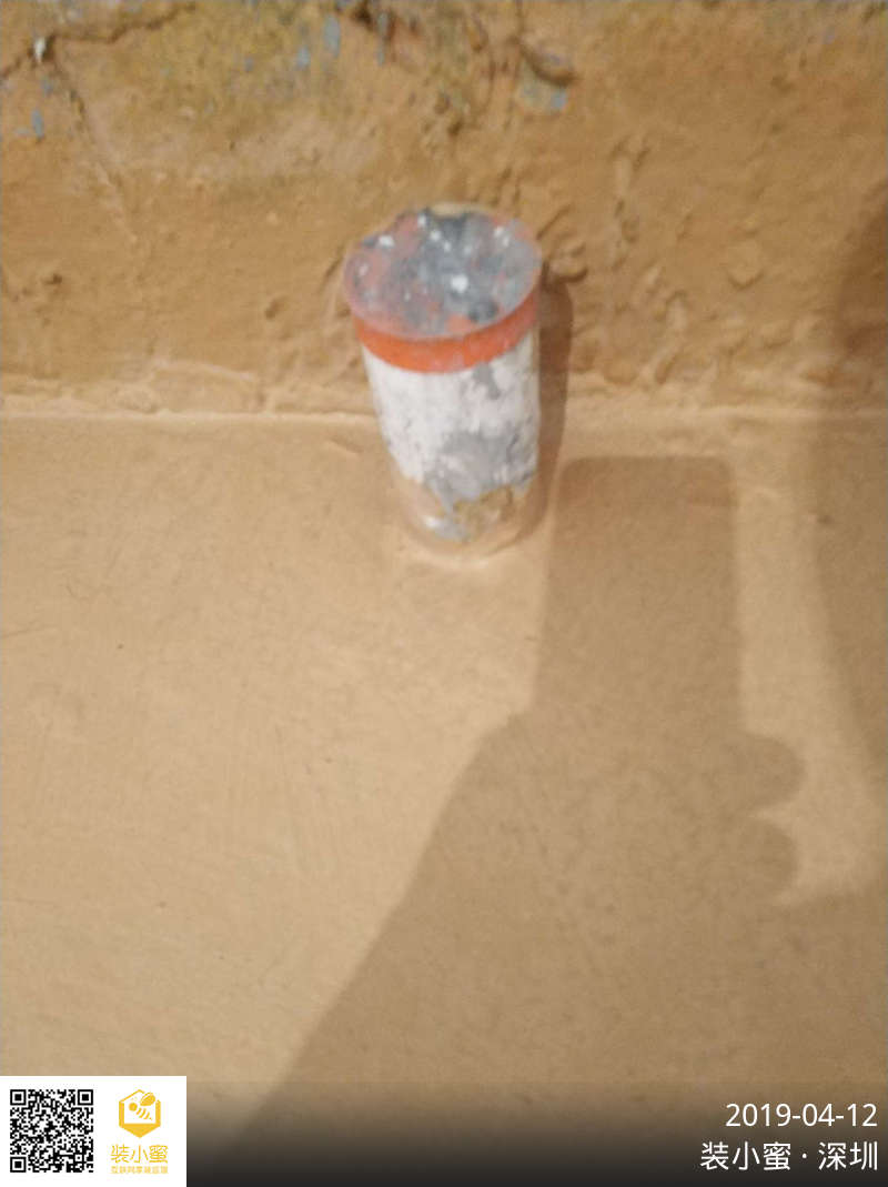

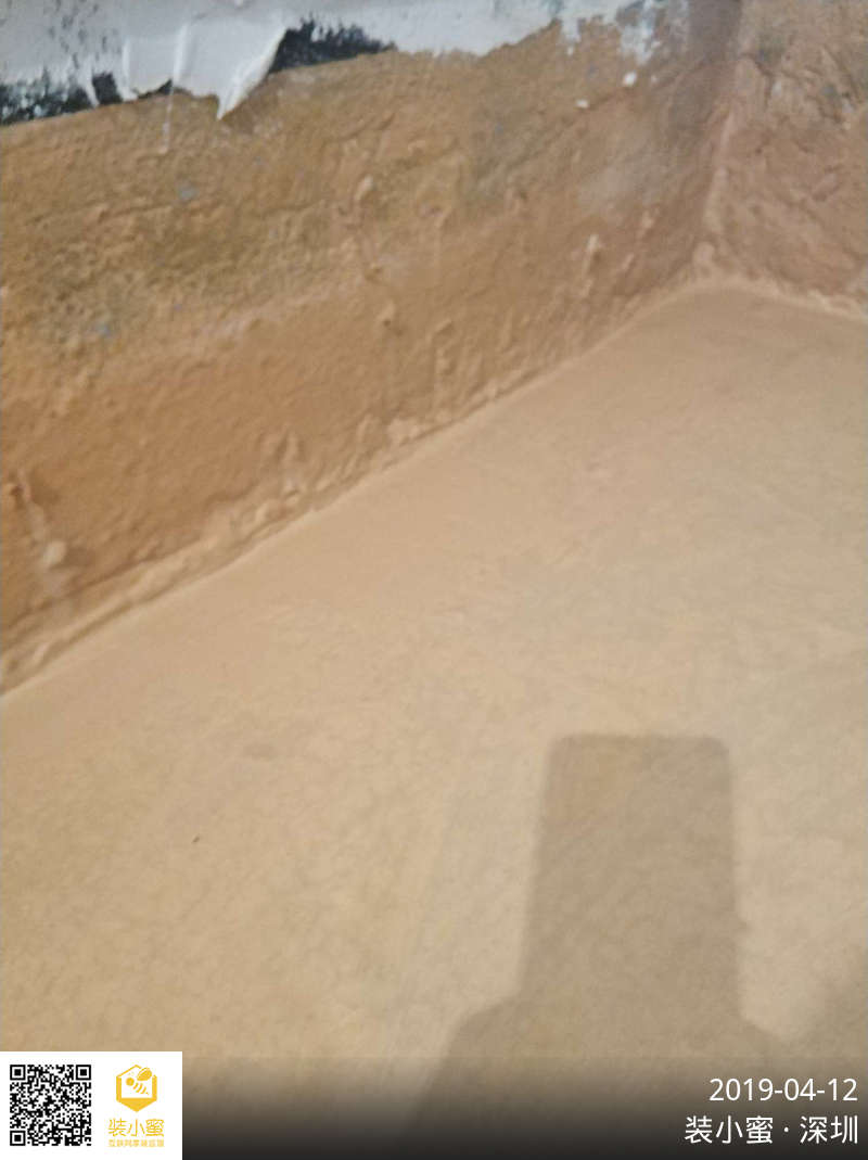

地面防水层涂膜质量符合要求

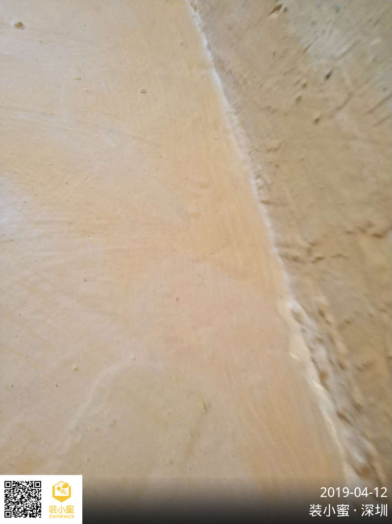

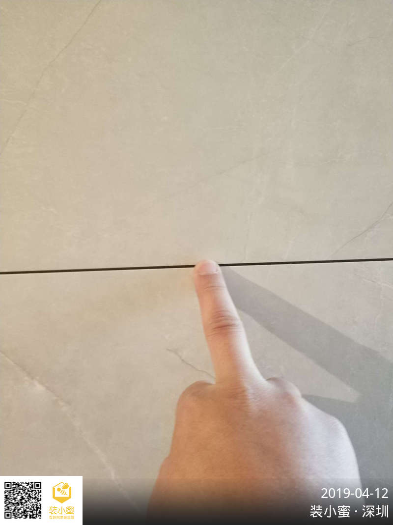

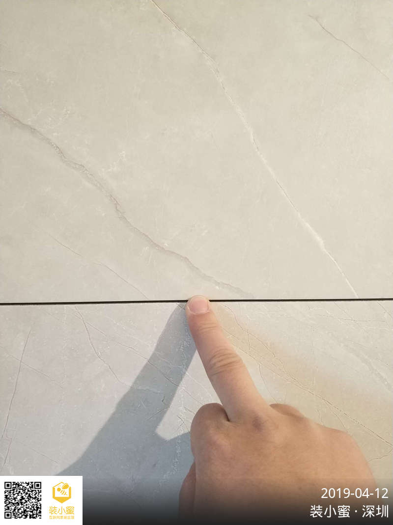

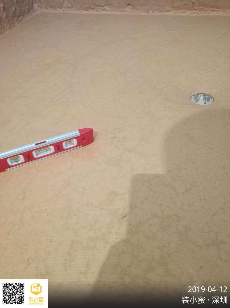

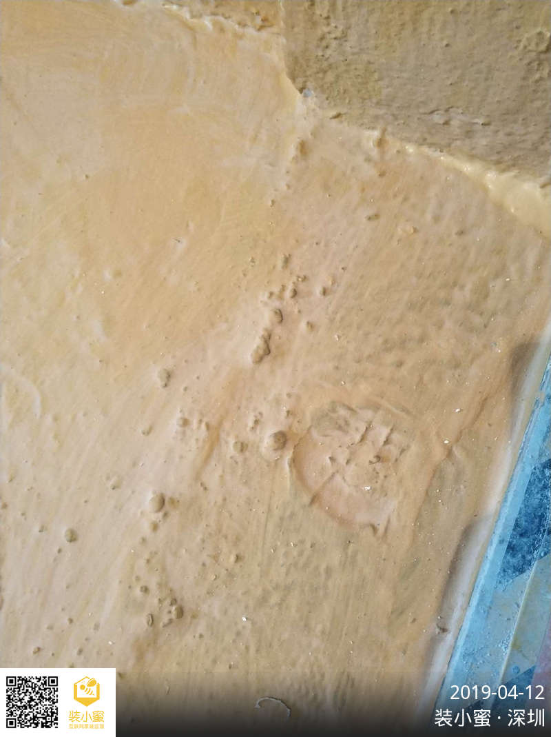

精找平层(地板)表面质量符合要求
精找平层施工无明显缺陷

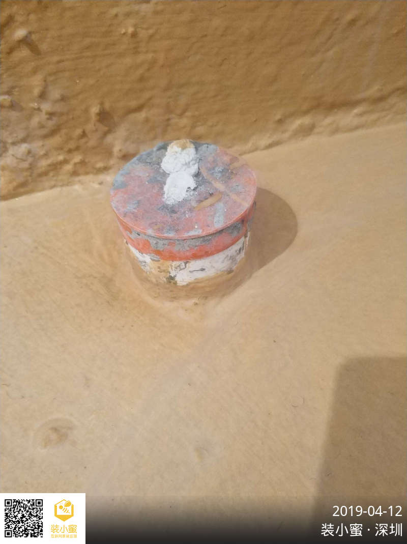

管根部位加强防水
