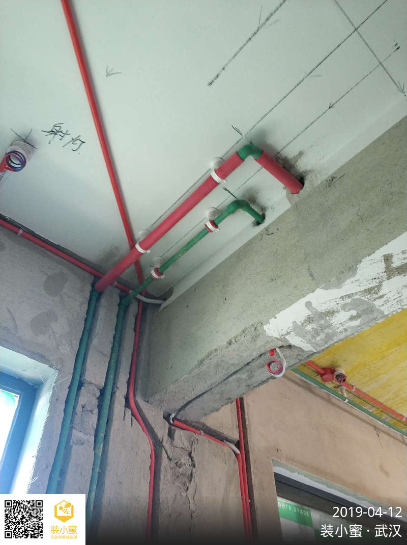

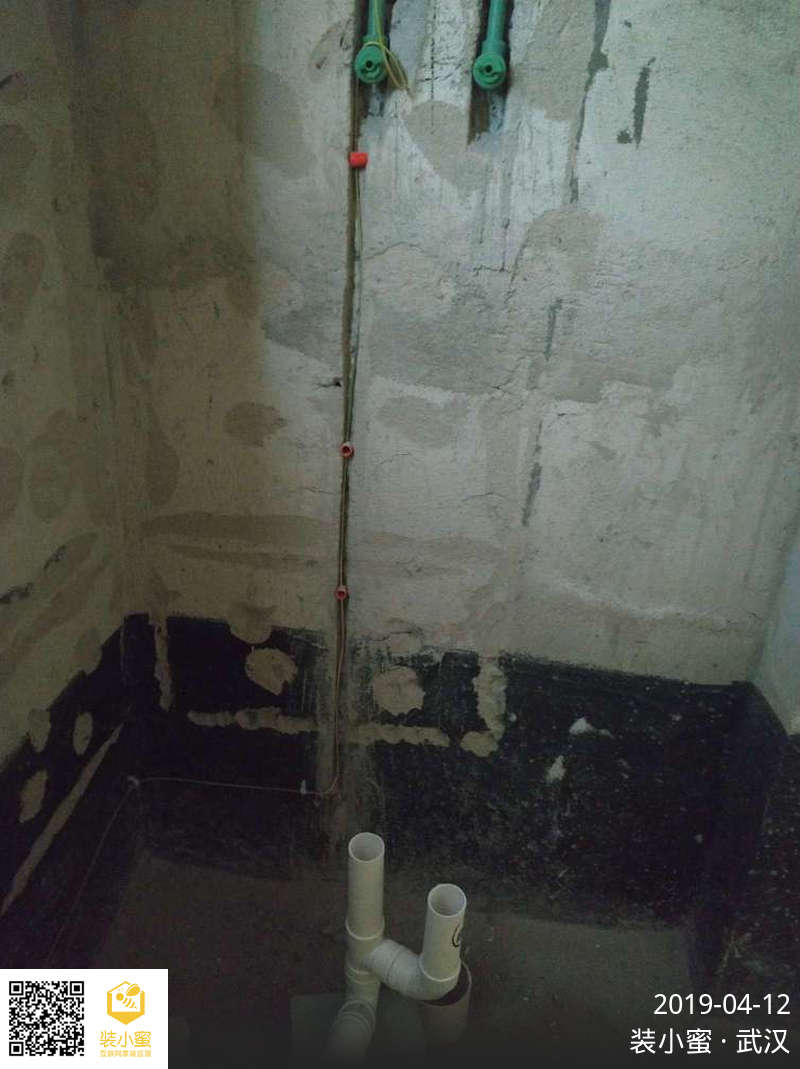

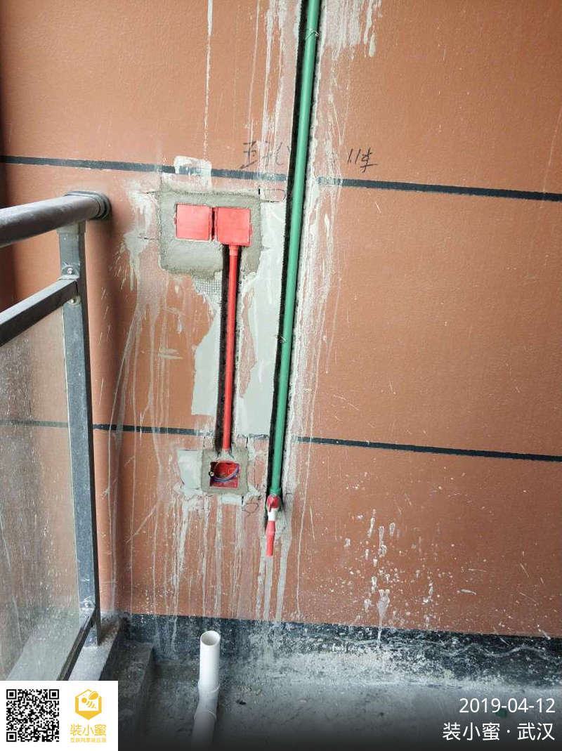

1.墙面部分空鼓未修复。
2.主卧窗户启闭异响,需调节五金件。

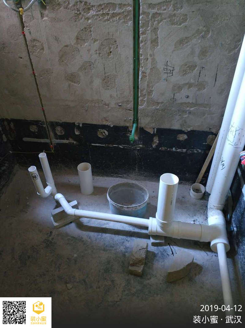

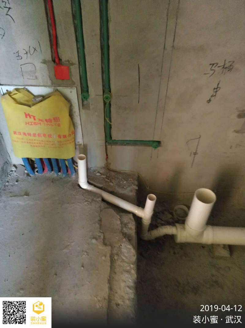

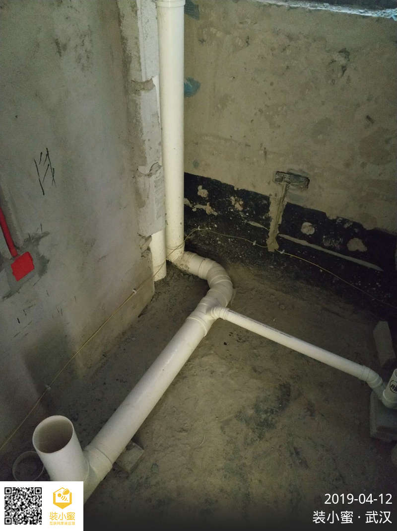

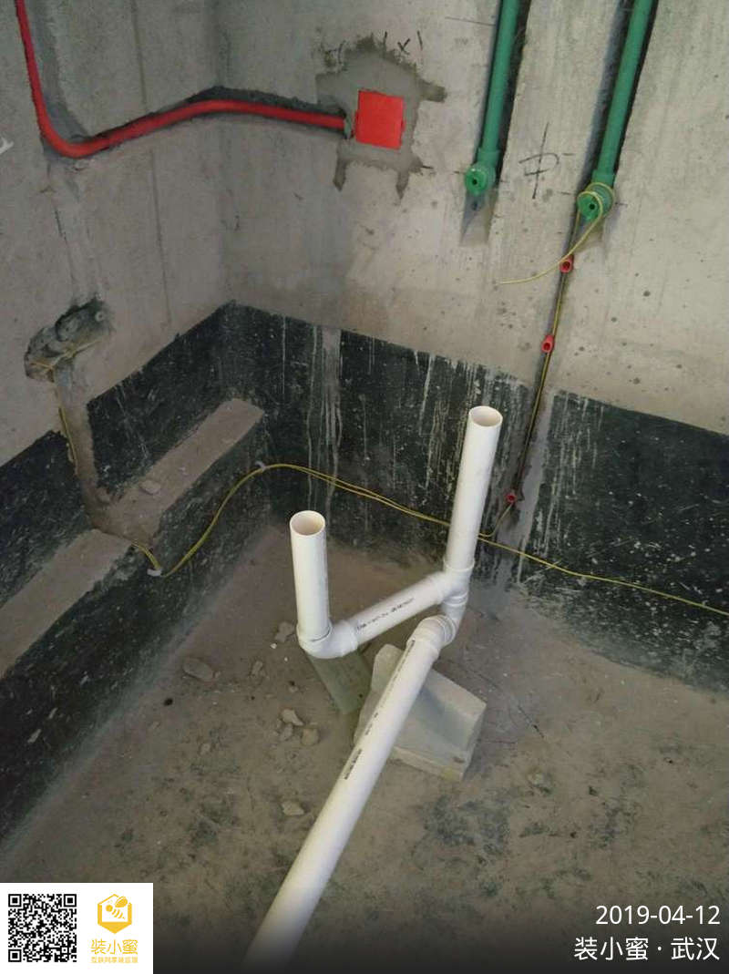

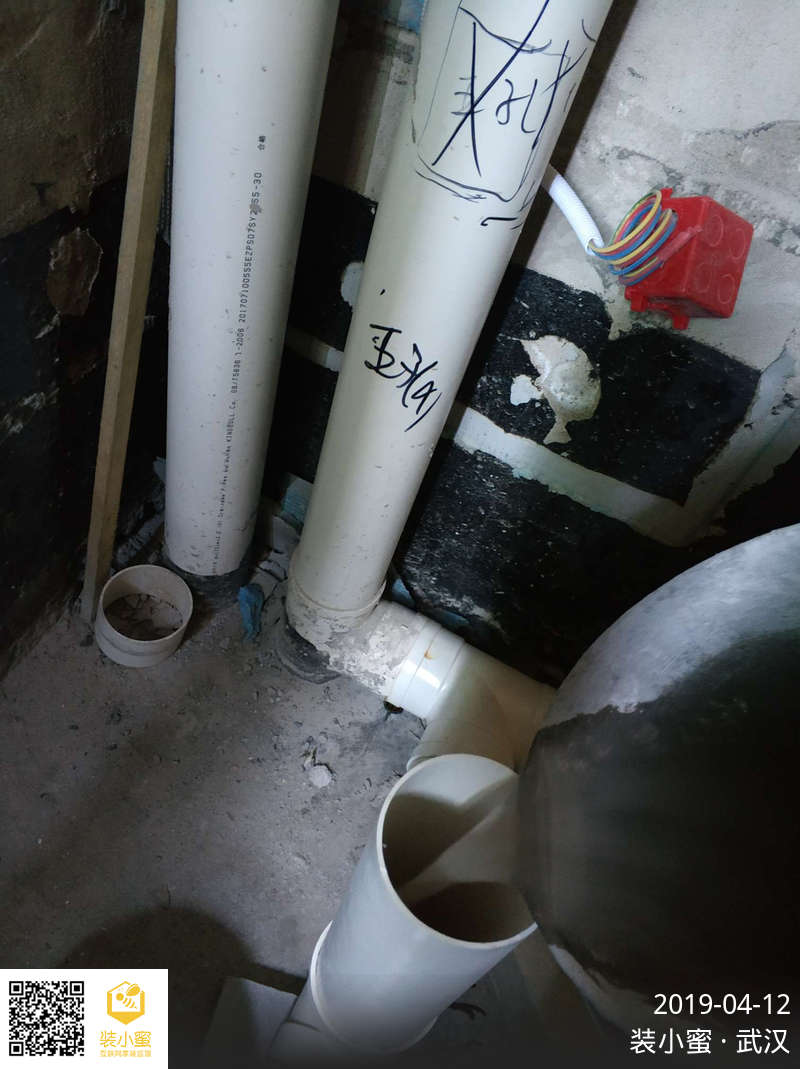

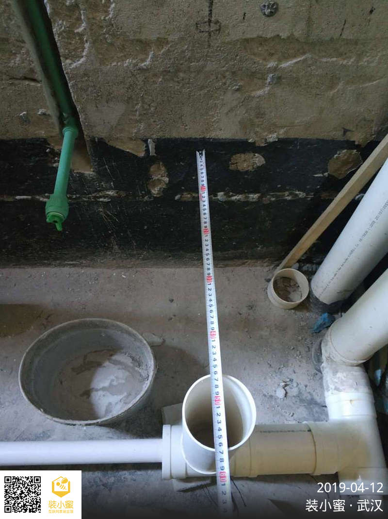

3.公共卫生间基坑有新砌墙体,公共卫生间需重新做底层防水。

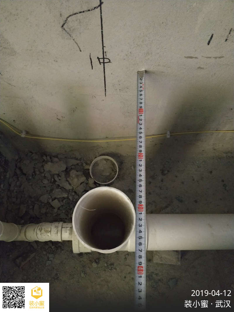

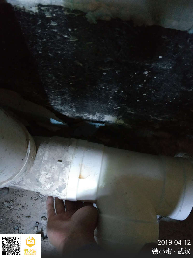

4.公共卫生间排水管阻火圈松动,需固定。
5.烟道上方未开孔,未安装止逆阀。

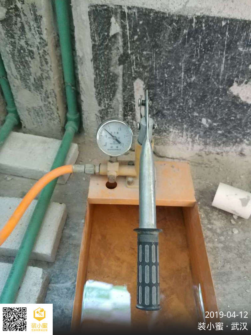

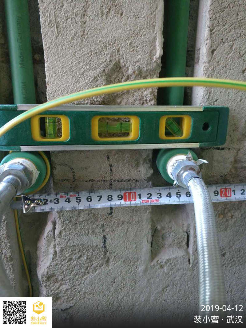

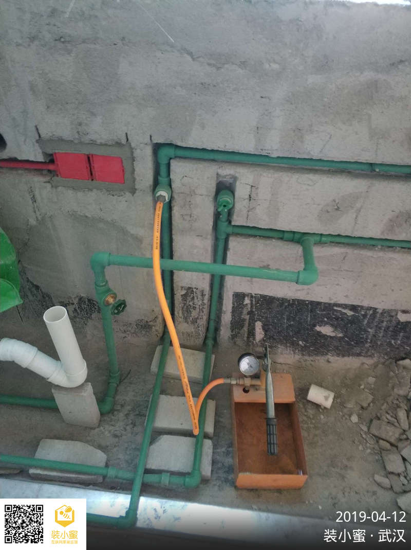

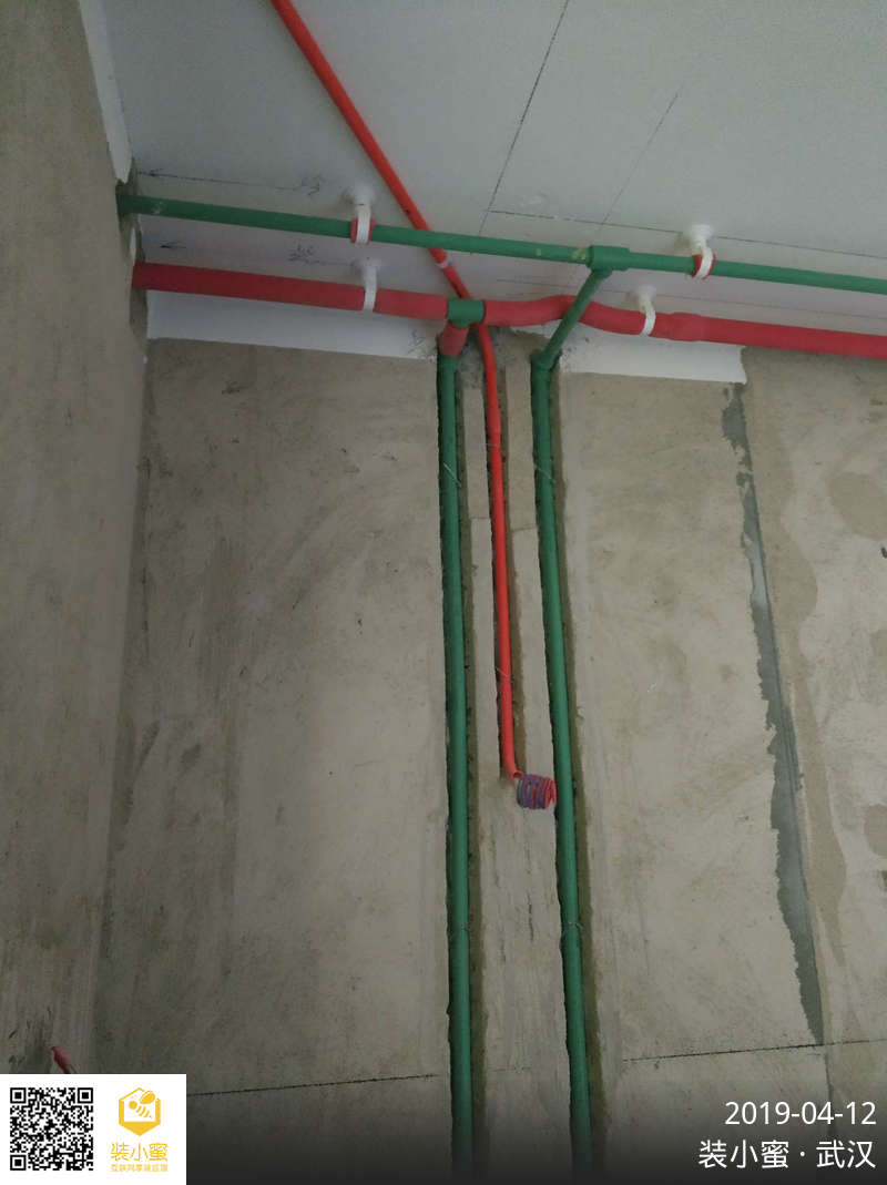

水管打压测试合格。

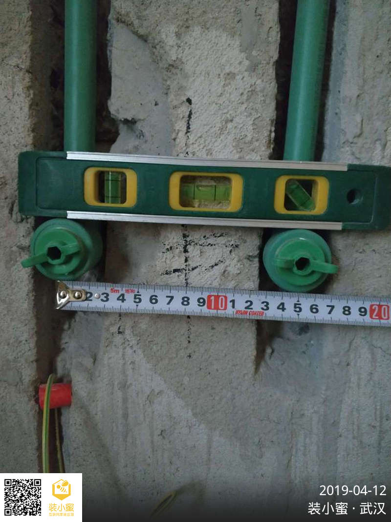

符合标准:36项

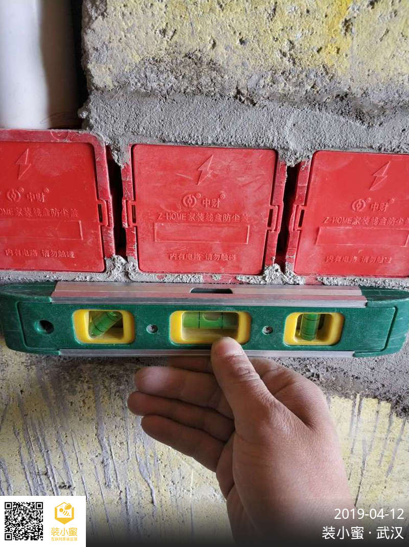

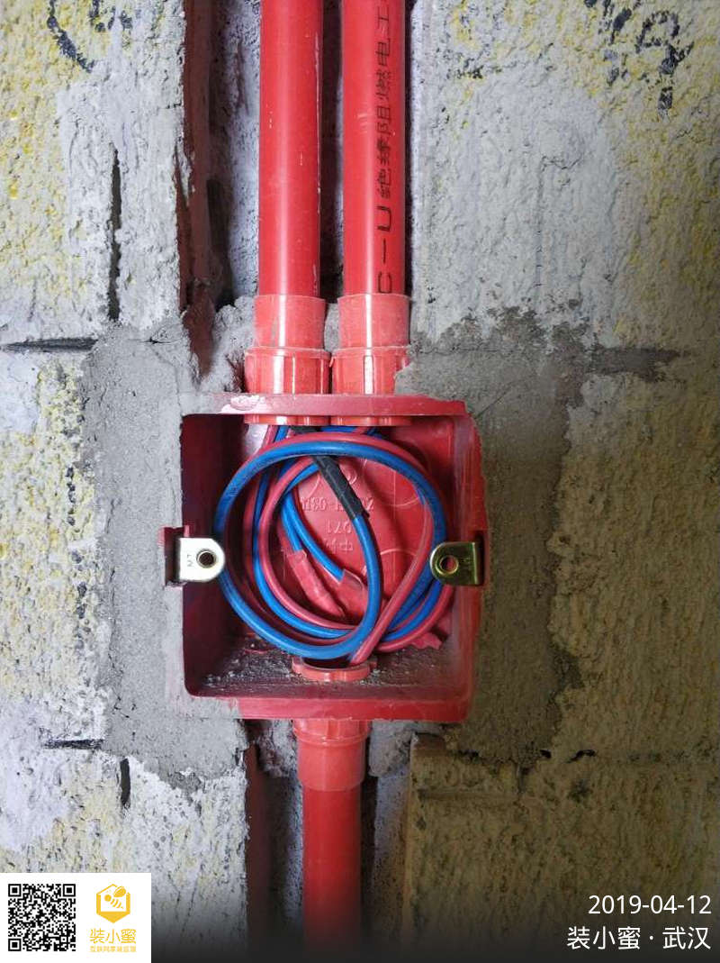

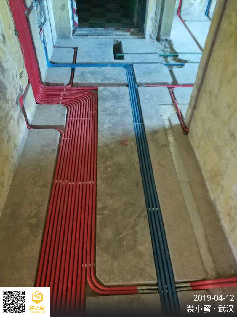

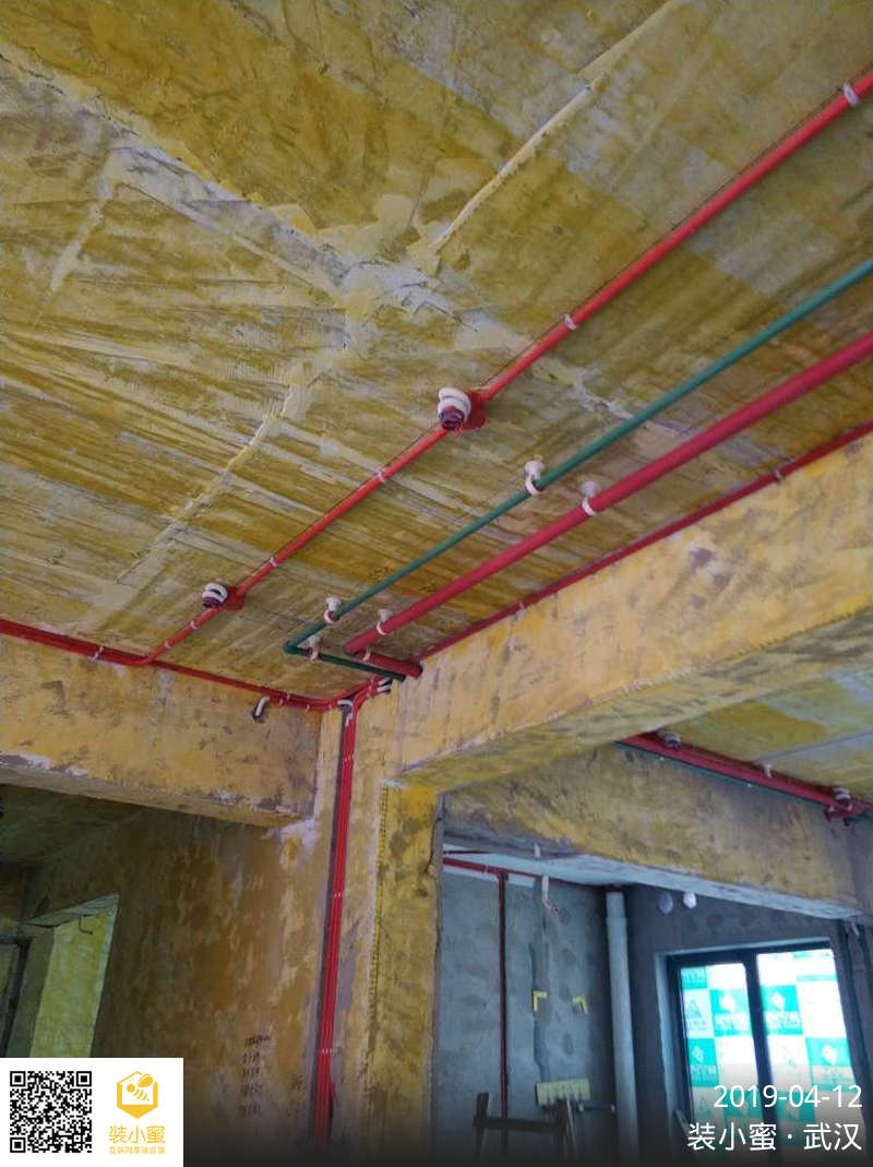

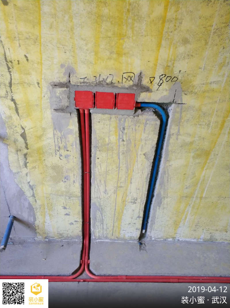

灯头盒固定牢固,安装符合要求

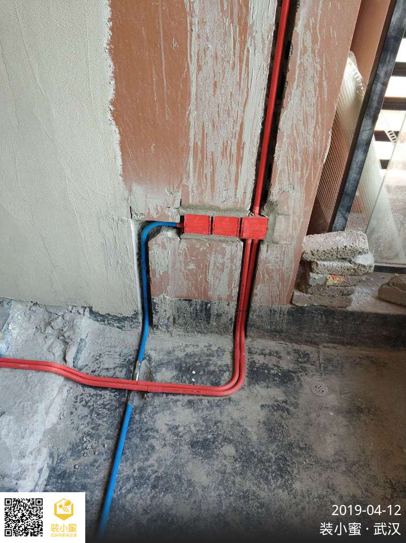

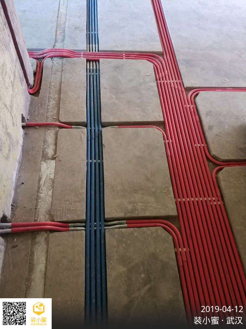

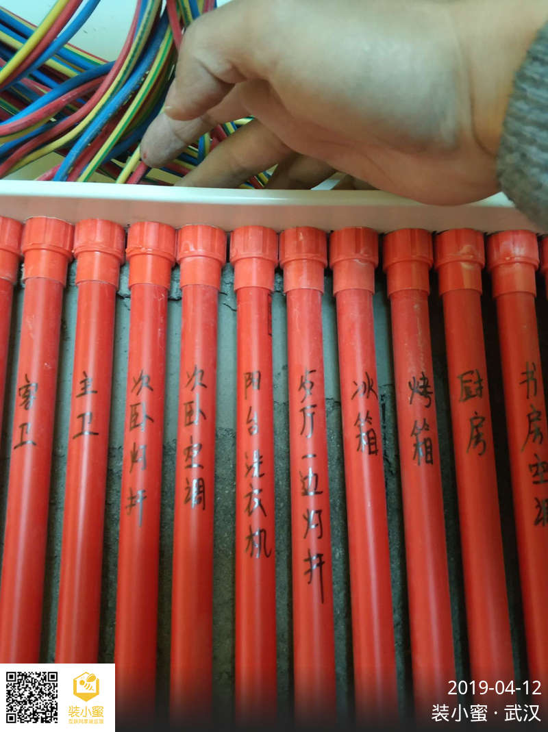

线管(软管)线盒阻燃性能符合要求
等电位装置原建筑已配备

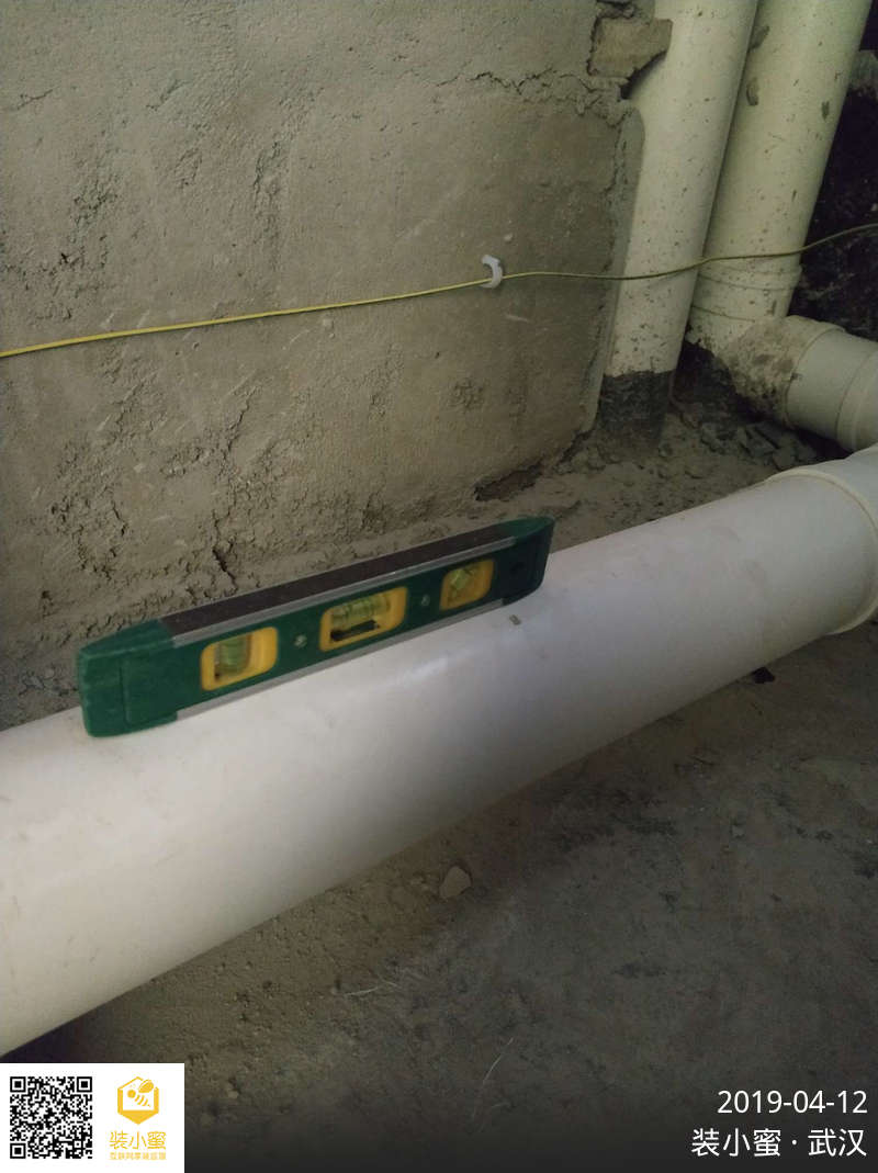

排水管道连接与位置符合要求
排水管道固定牢固,符合要求
排污管与排水管已经分开布设

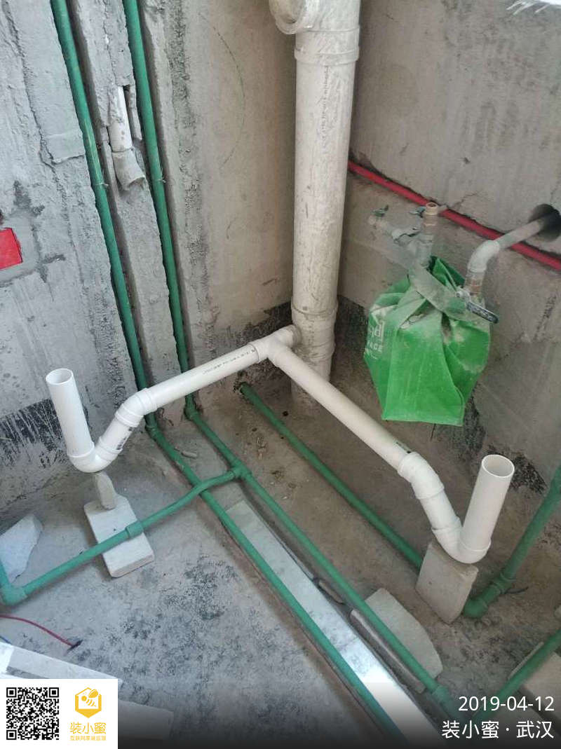

地漏设置与位置符合设计要求
下水管道经通水试验,排水畅通
厨房排水管安装符合要求
