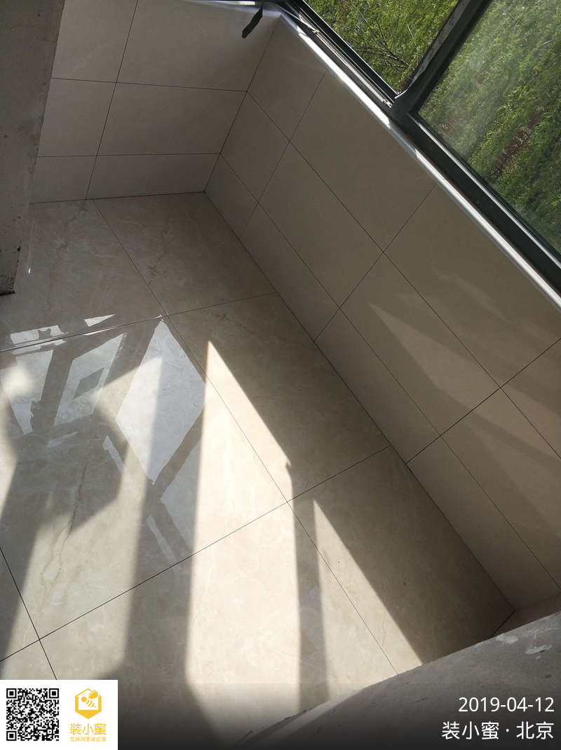

施工进度正常,瓦/木工施工完毕,油工基层石膏找平完成,准备粘贴石膏线、批嵌腻子施工。

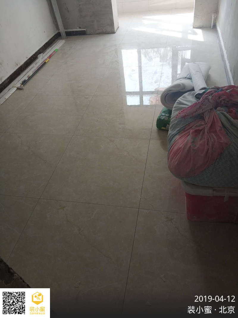

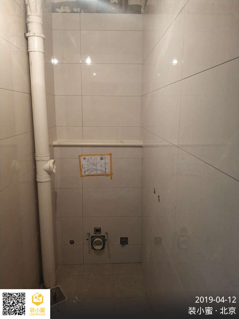

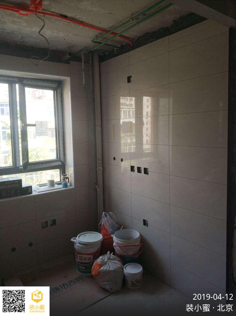

1,部分墙砖空鼓,需要处理。

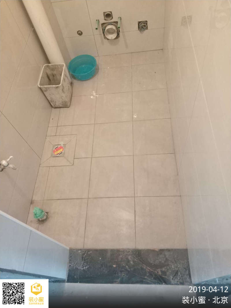

2,部分地砖边角空鼓,需灌浆处理。

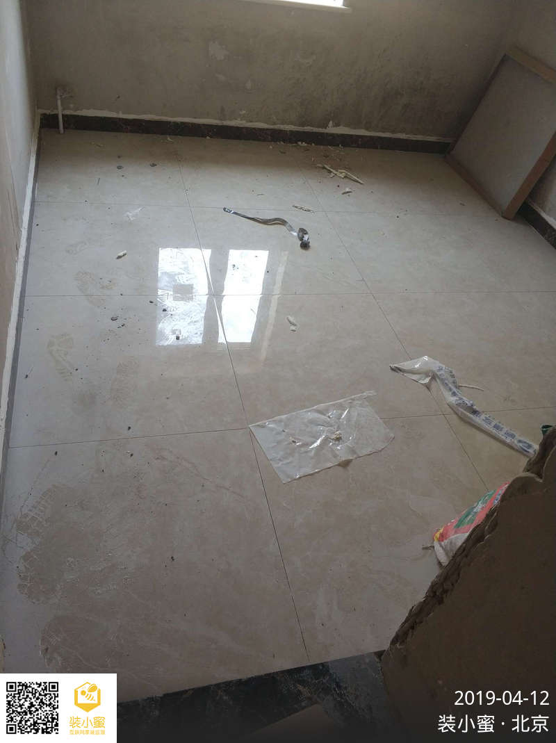

3,次卧地砖平整度误差偏大,需要客户确认处理。
4,墙面石膏找平平整度误差偏大,需要处理。

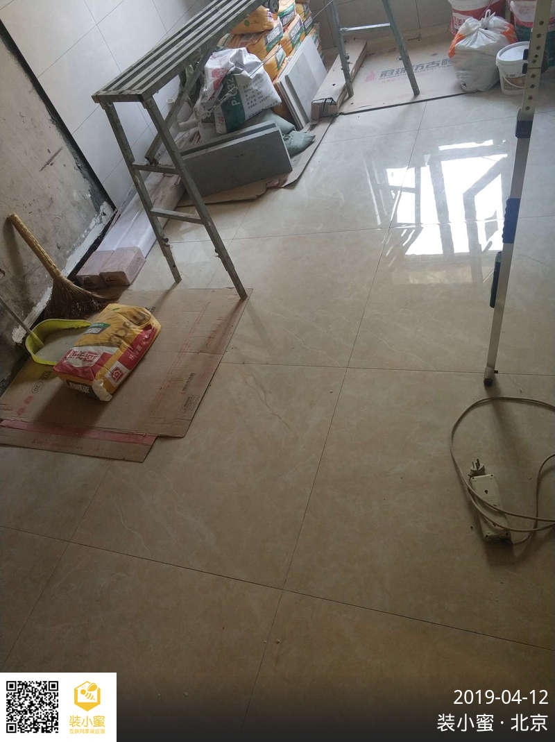

地砖需做好成品保护,施工用铁架子脚需包裹防护,避免划伤地砖。

地面砖(石)铺贴平整,符合要求
石膏(墙尼)找平平整检查,可进行下一道施工
符合标准:1项
现场铺贴与设计排版方案相吻合

监理重新认真检查了所有的墙砖和地砖,并发现多处问题
