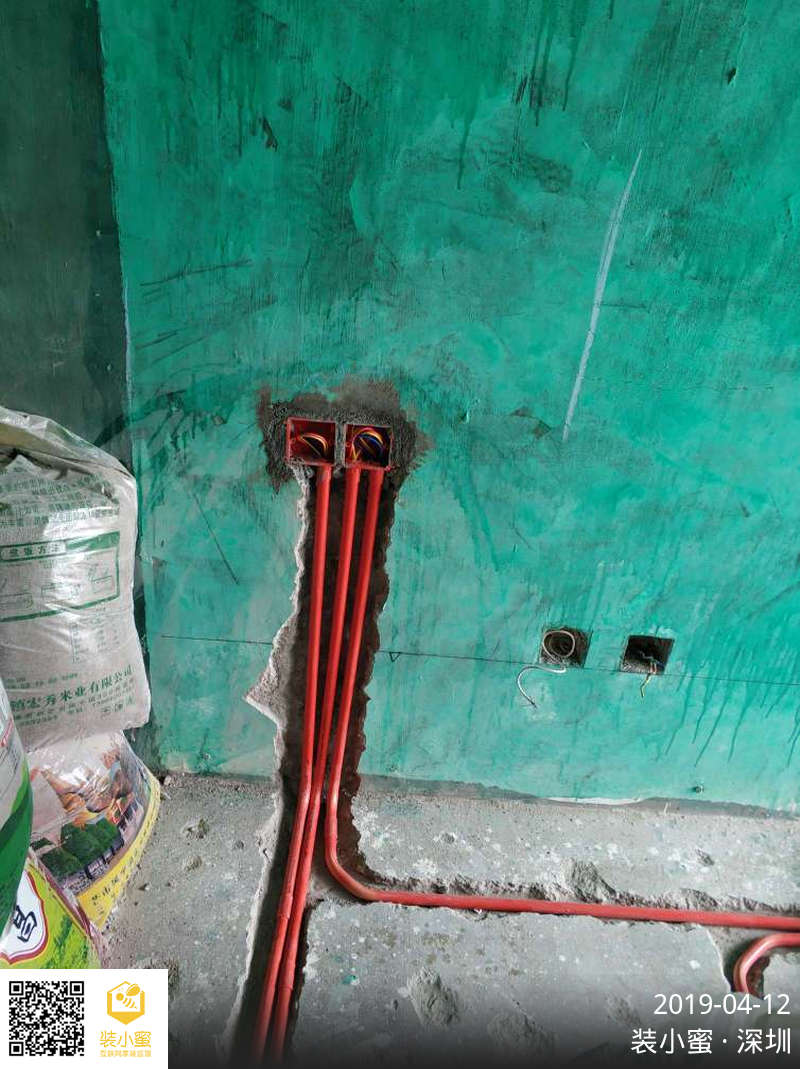

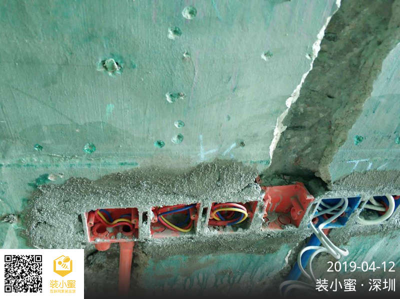

现场有水电工仅母亲,客户妈妈在场,需注意以下事项。

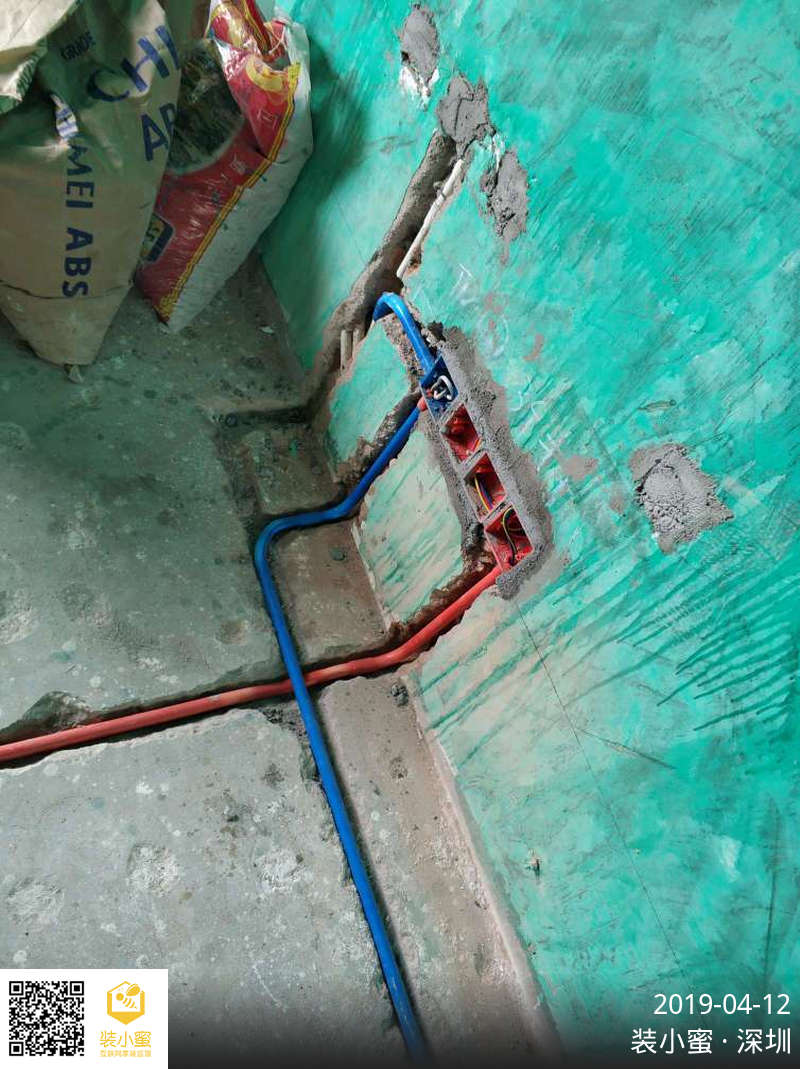

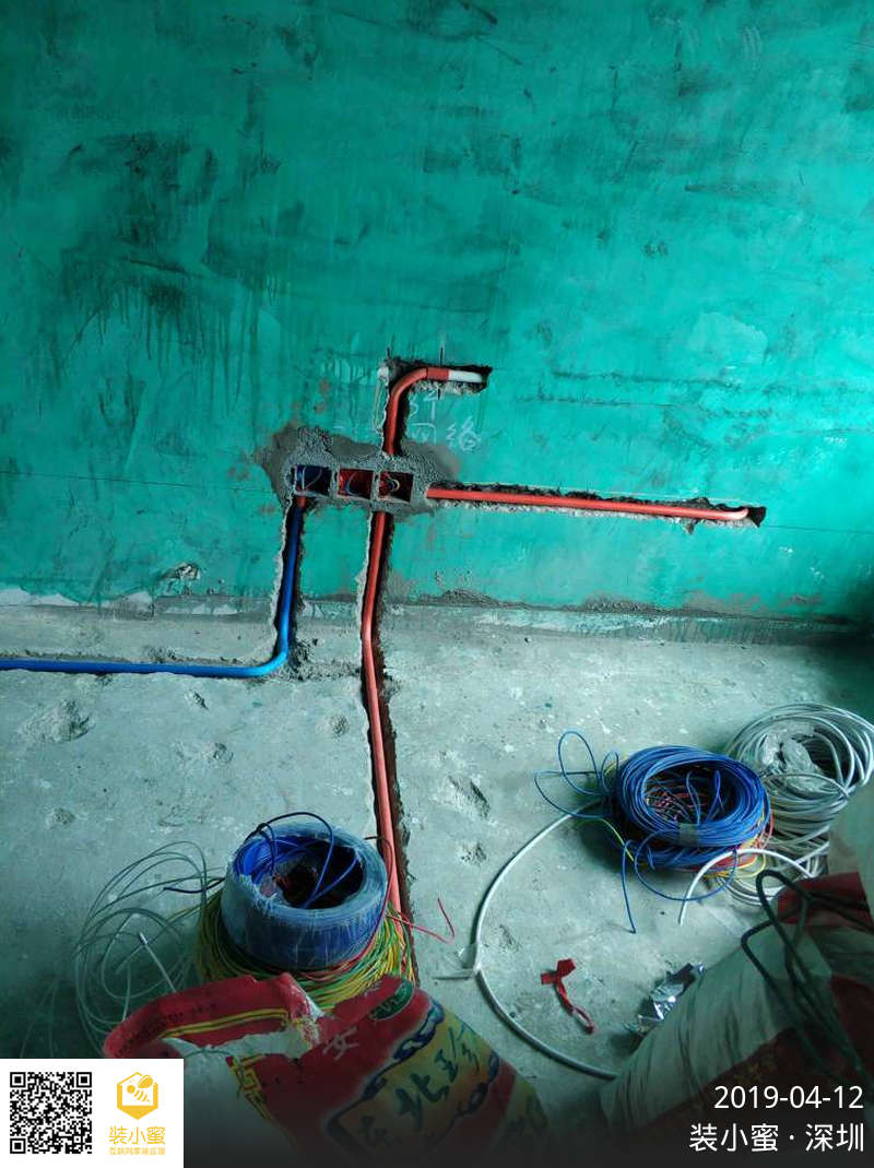

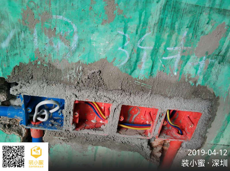

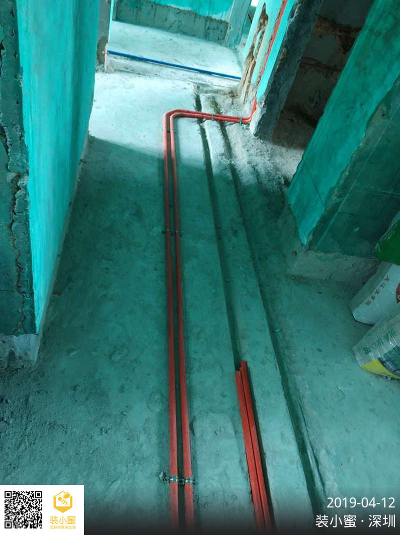

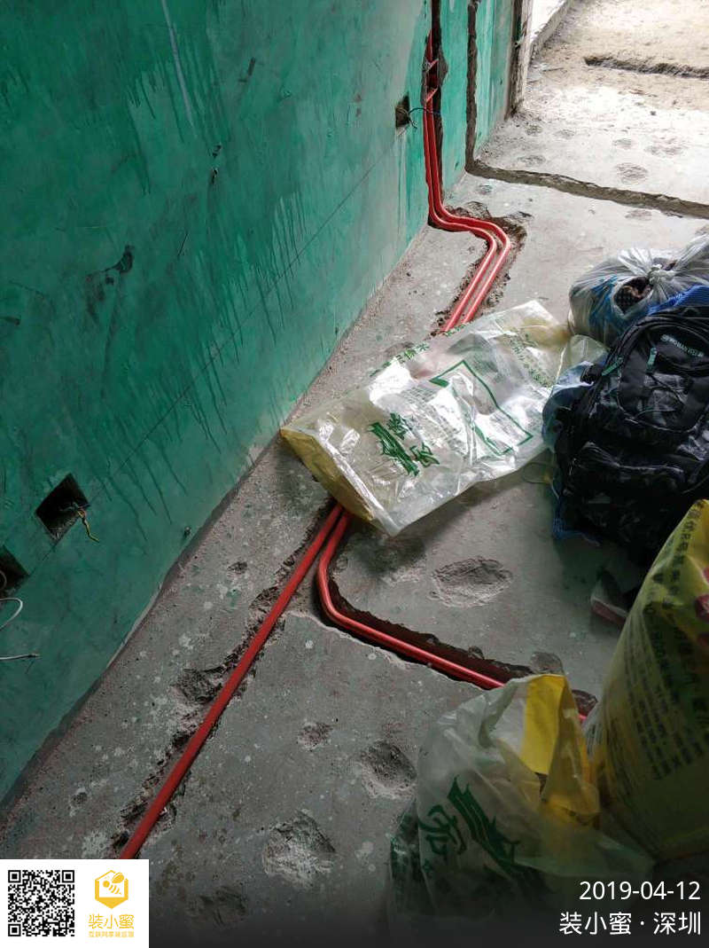

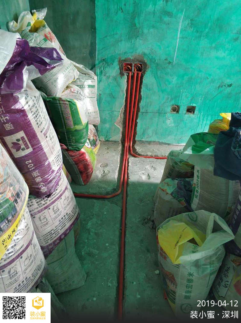

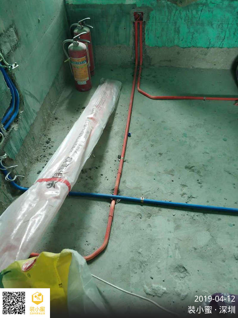

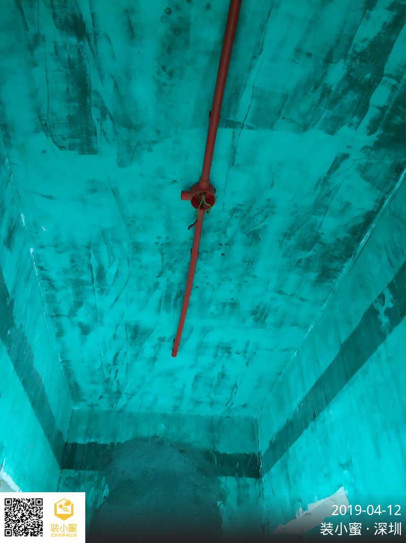

①强弱电间距不少于15cm,交结处包好锡箔纸,长度不少于30cm。

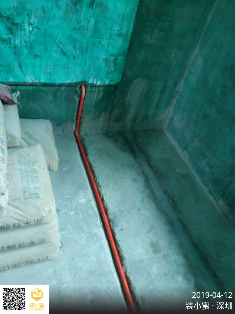

②排水管底部有露筋处,需涂刷好防水,或防锈处理,然后铺设。
③给水管主管必须是六分管,分支可以用四分走管。
④给水管间距不少于十厘米,需水下电上,所有线管水管固定不超出80cm。
冰箱需预留独立回路,及主表箱如若不够位置,尽快更换及购买。
——来自装小蜜监理 杨则喜

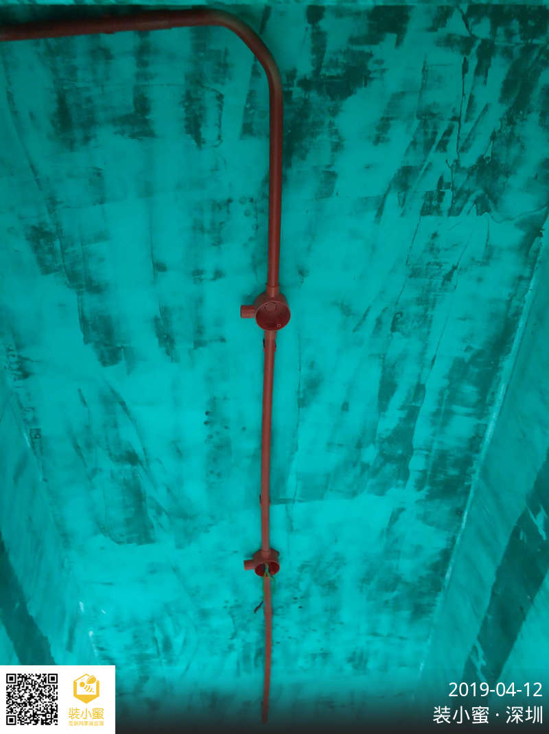

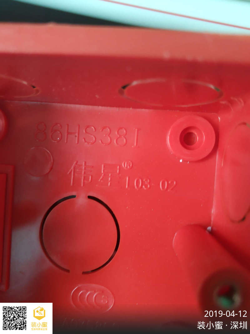

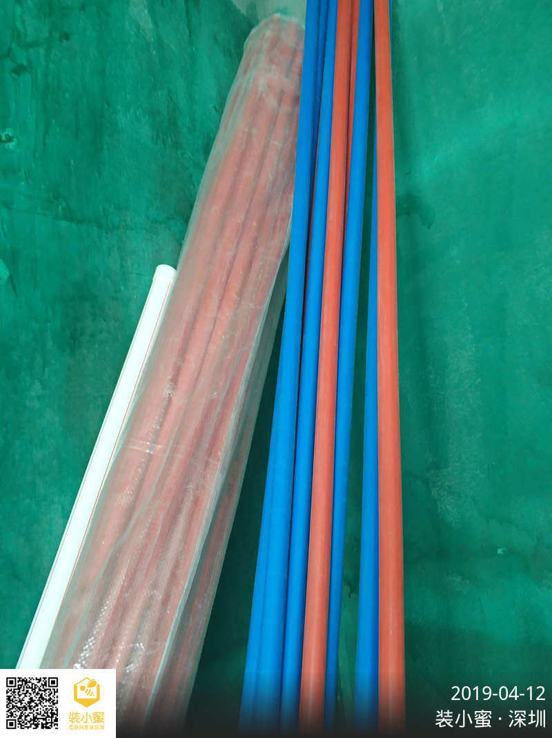

线管(软管)线盒阻燃性能符合要求
灯头盒固定牢固,安装符合要求
