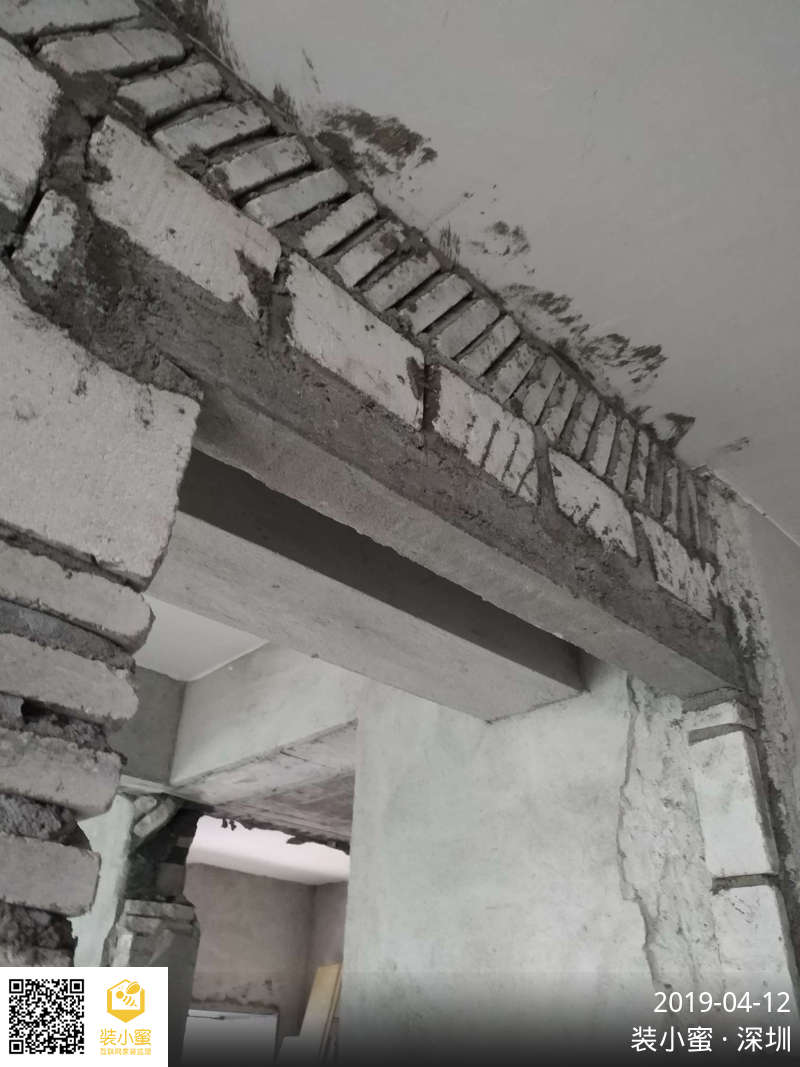

本次为【墙体改造巡检】是第3次上门

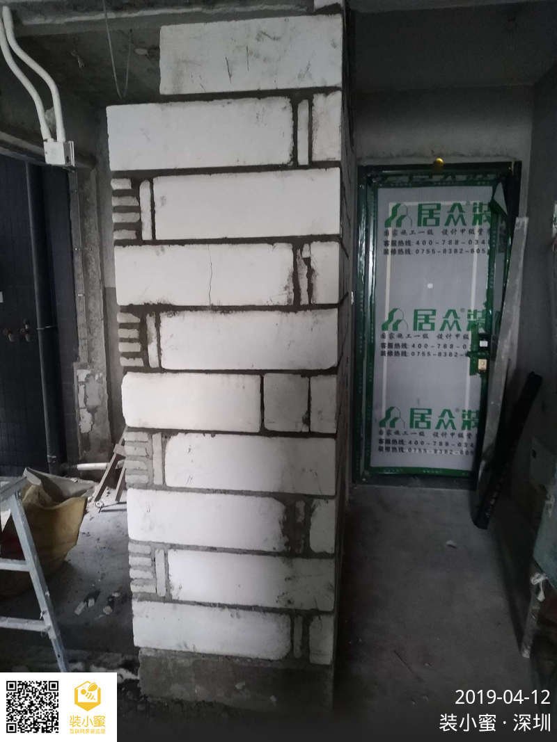

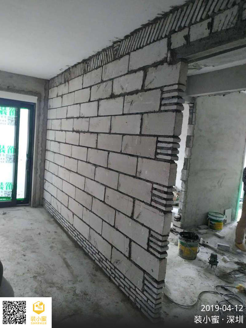

1.现场墙体改造 进度正常

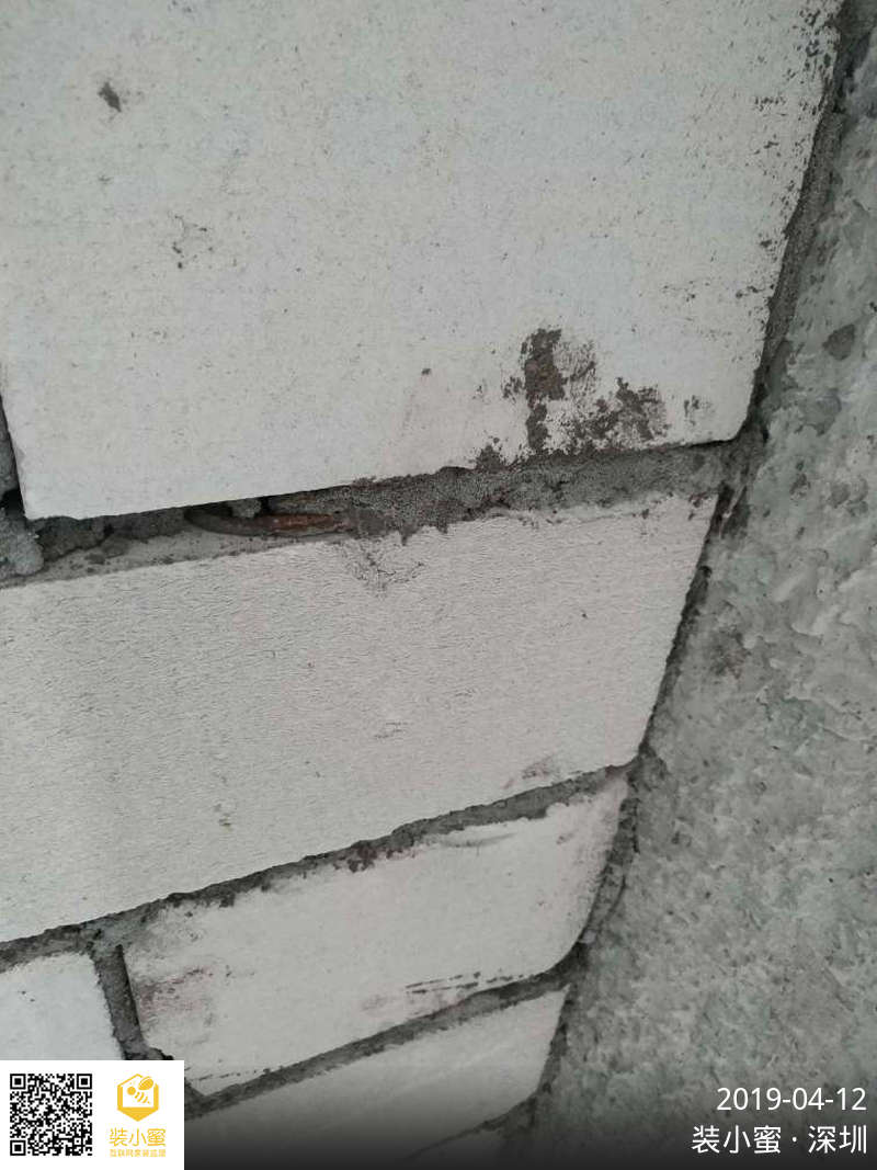

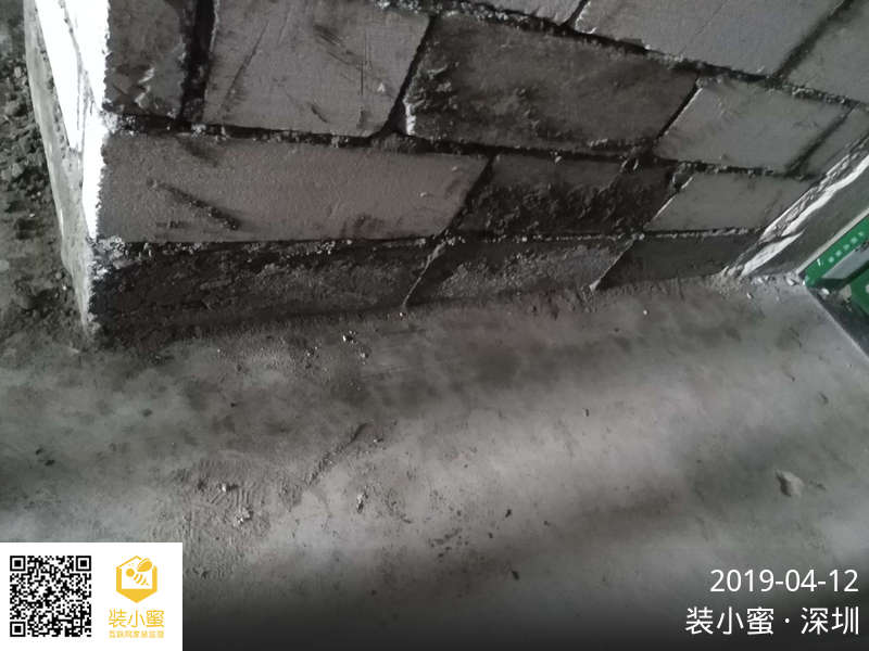

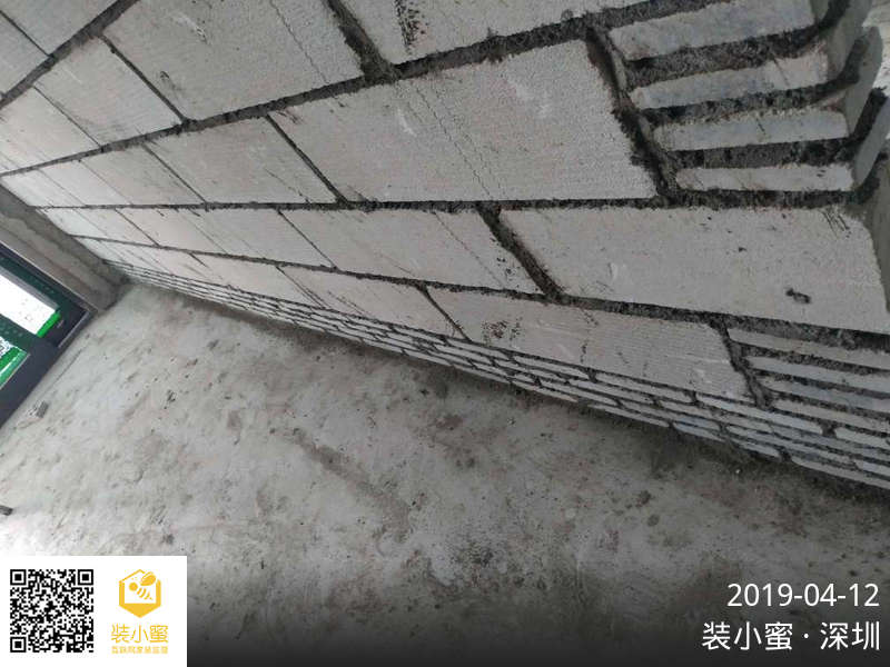

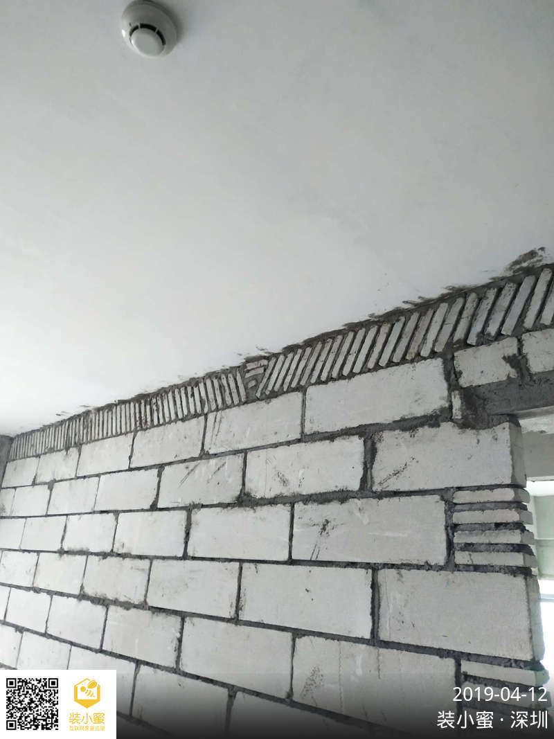

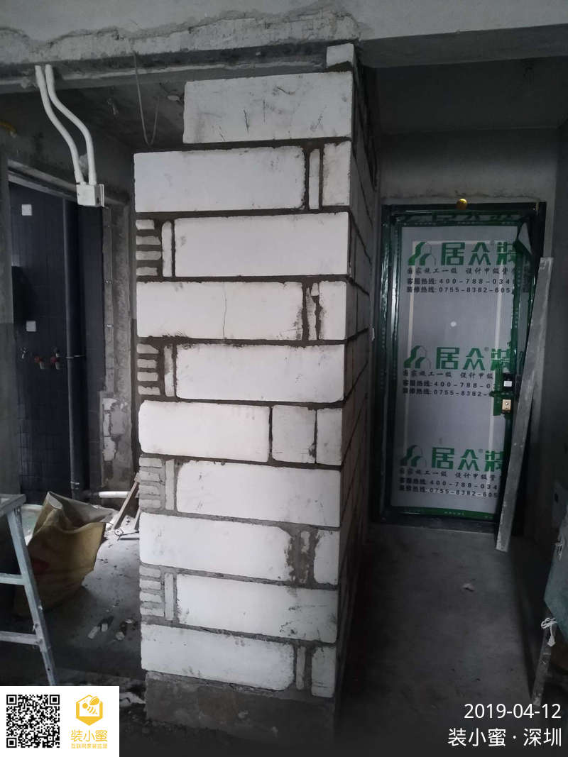

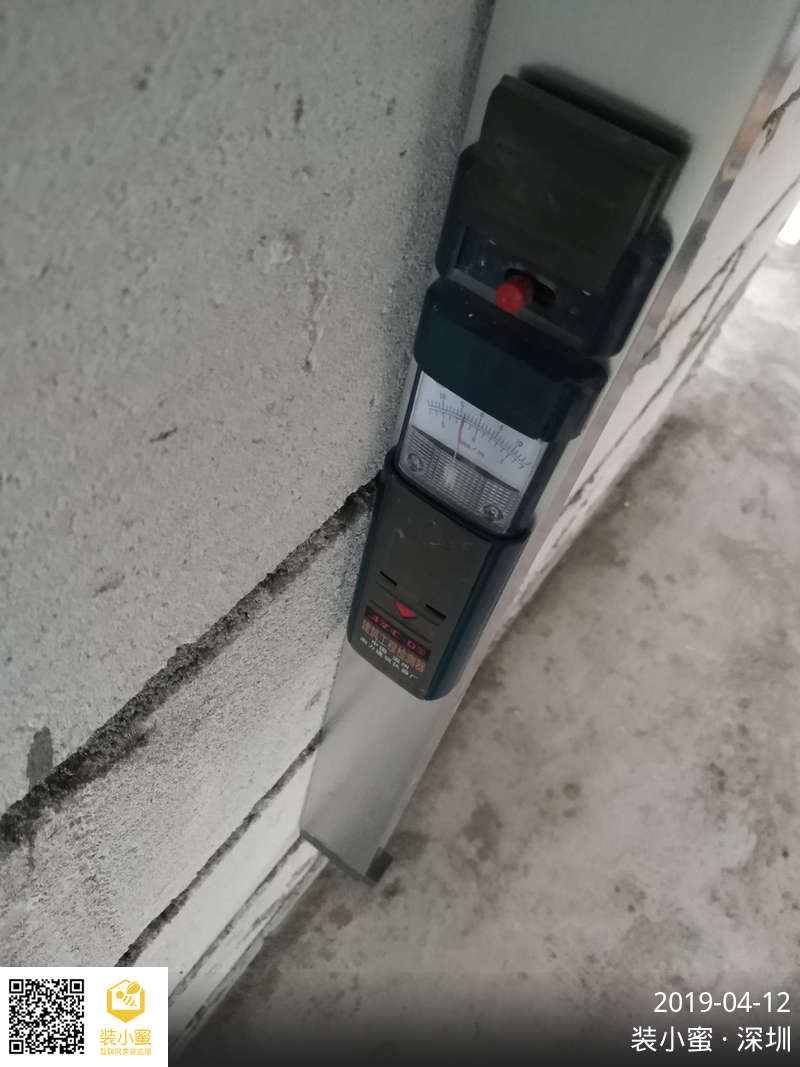

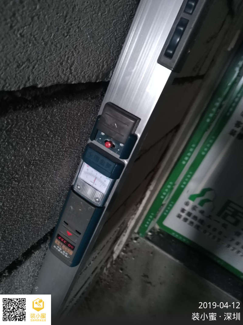

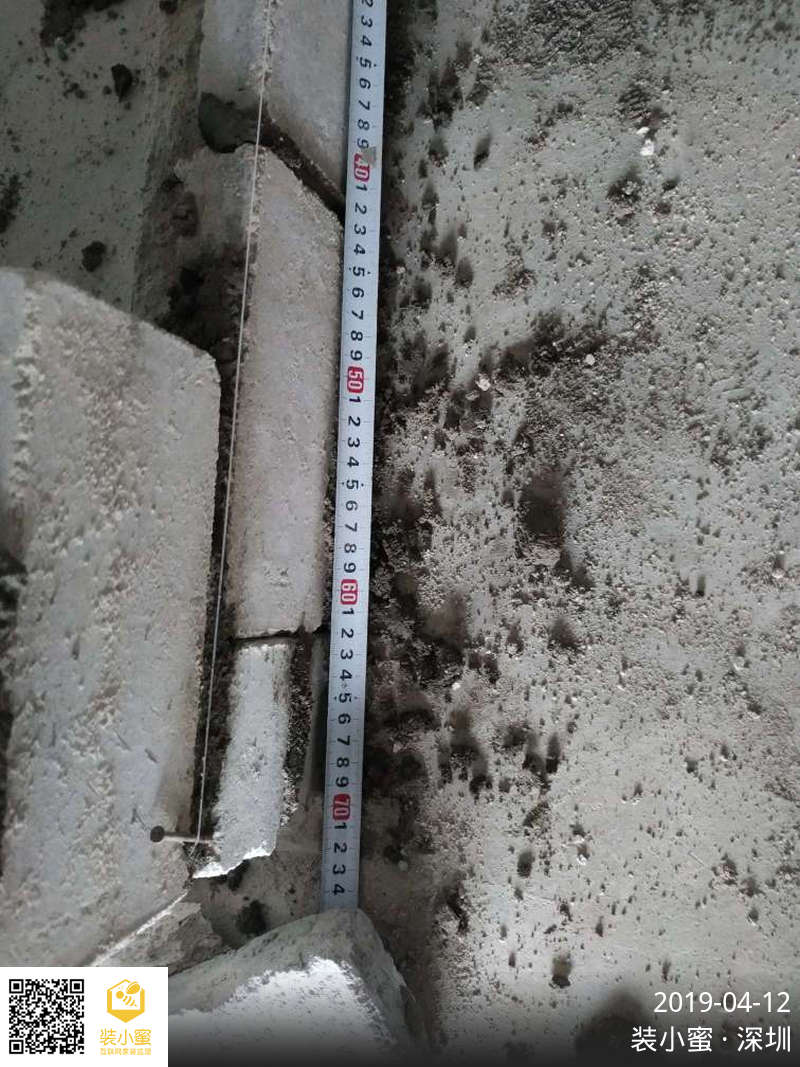

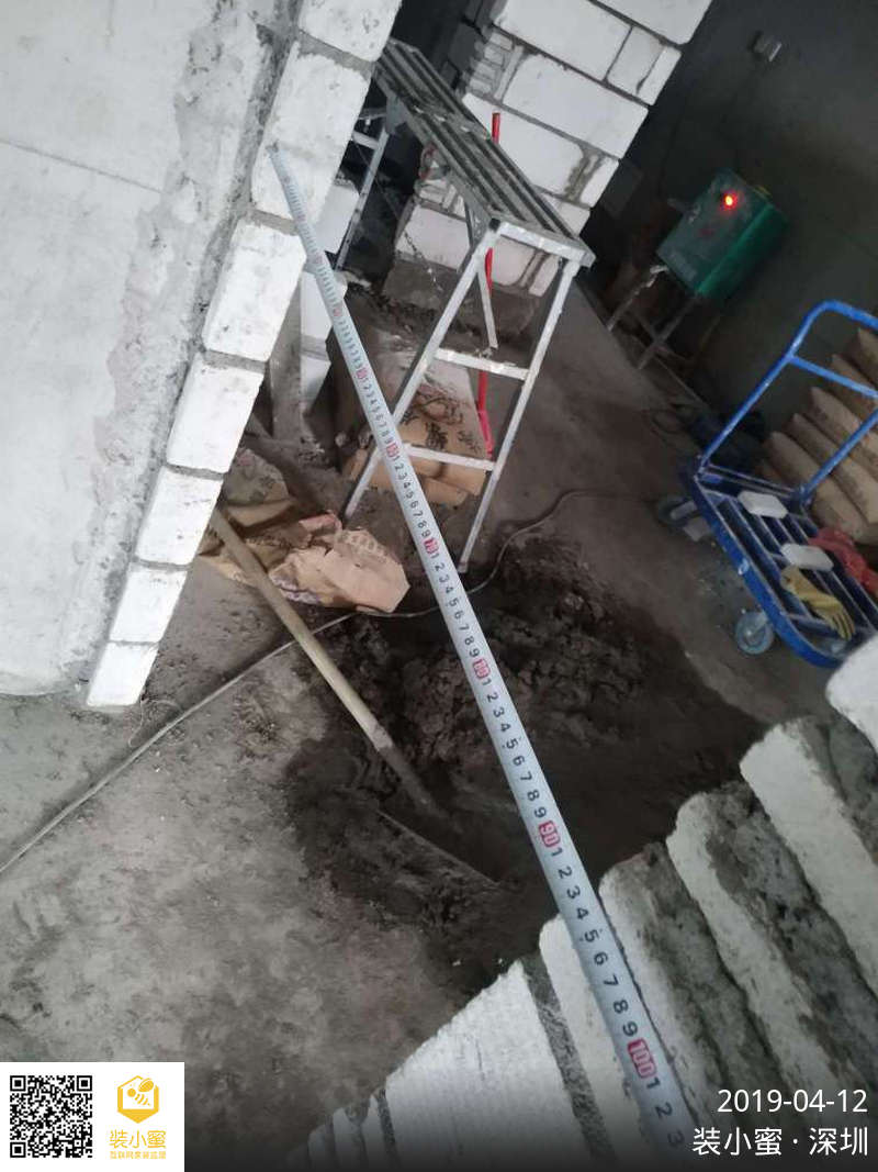

2.新墙墙体位置及尺寸已核对现场图纸正确

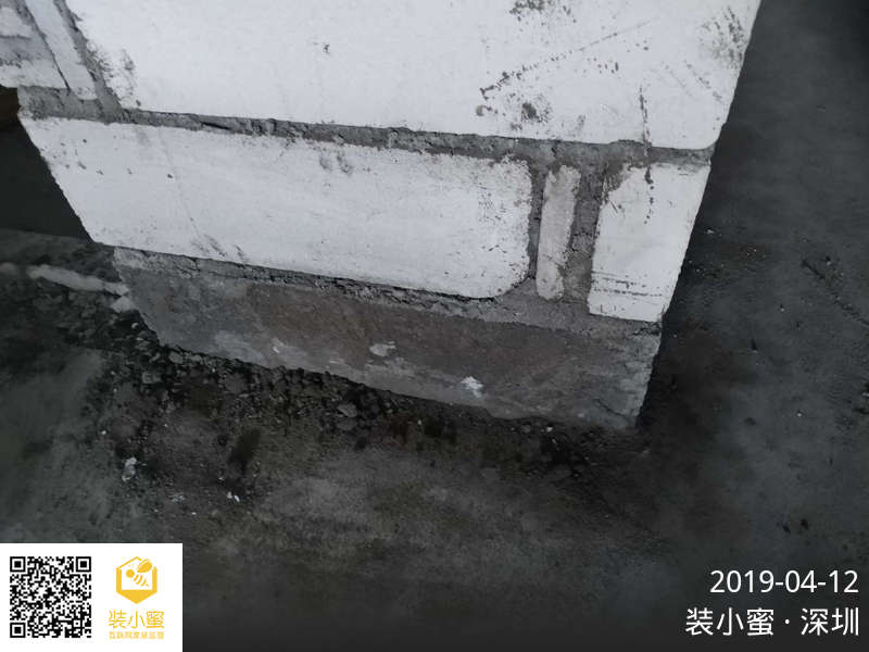

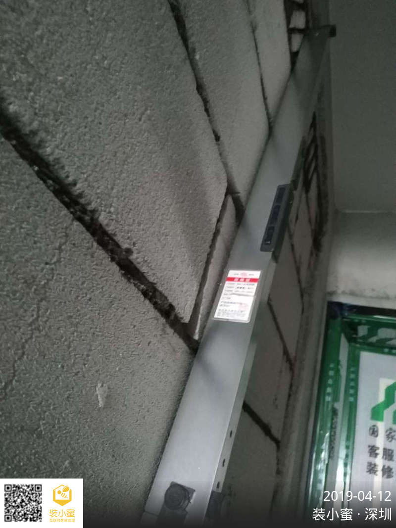

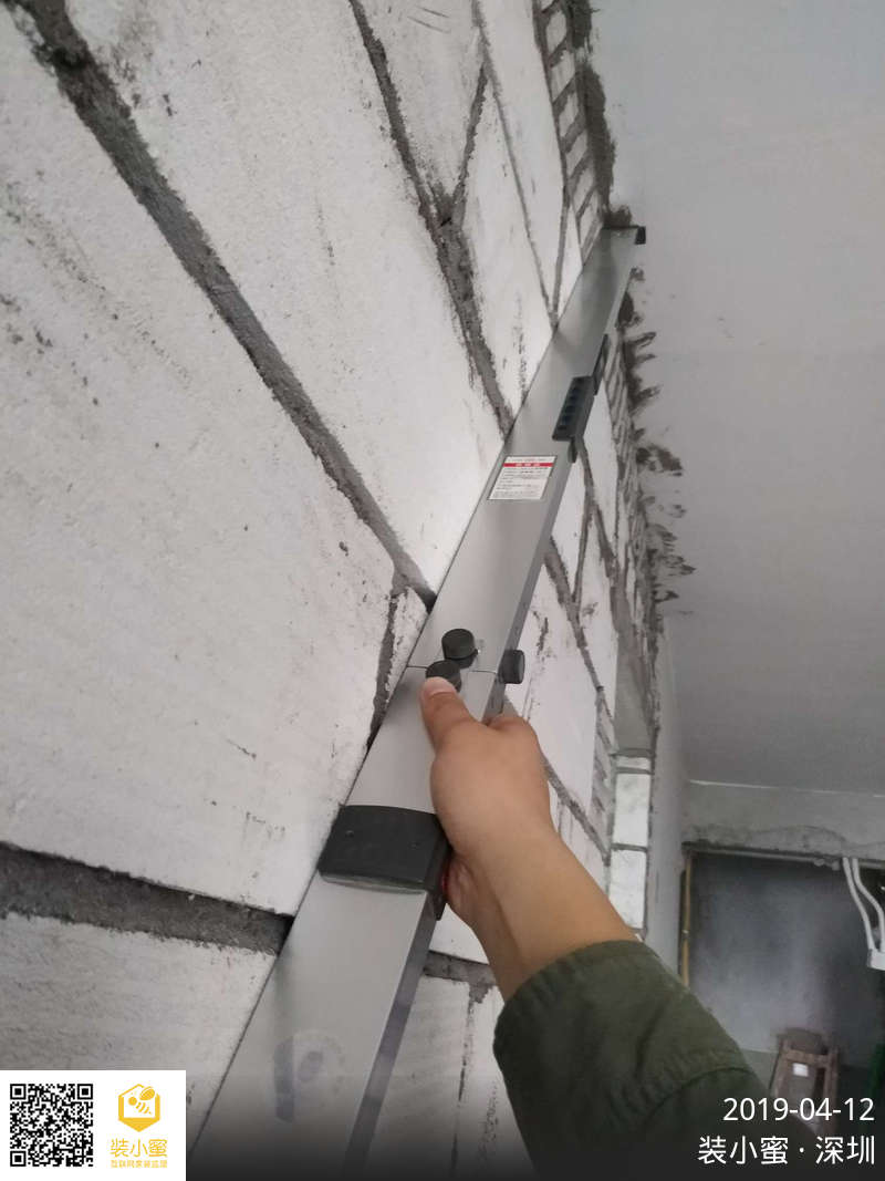

3.砖块表面平整 灰浆饱满
4.门洞口已设置过梁
本次检查项目合格
1.新老墙体结合处需加设钢丝网防裂
2.湿区新墙墙体需施工混凝土防水带
3.抹灰完成后需湿水养护墙面一周
4.隐蔽工艺需拍照 业主确认

新砌墙体位置及尺寸正确
砌块表面平整,灰缝饱满
门窗洞口的过梁已设置
新墙与砼墙结合处已设置拉结筋
轻质砖墙体底部已施工砼(红砖)基础
