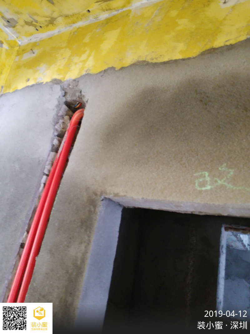

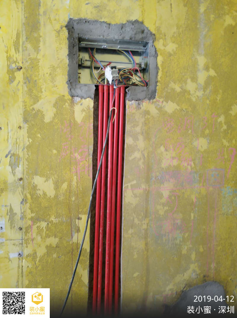

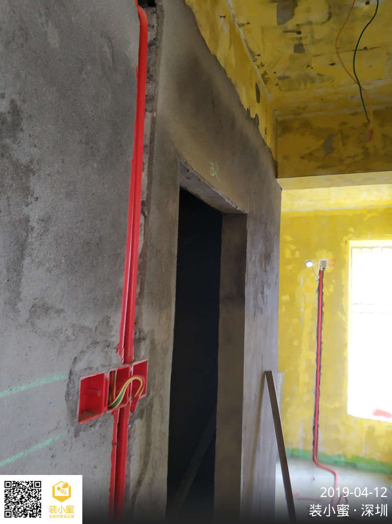

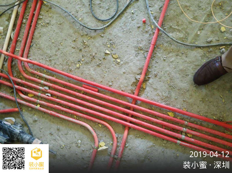

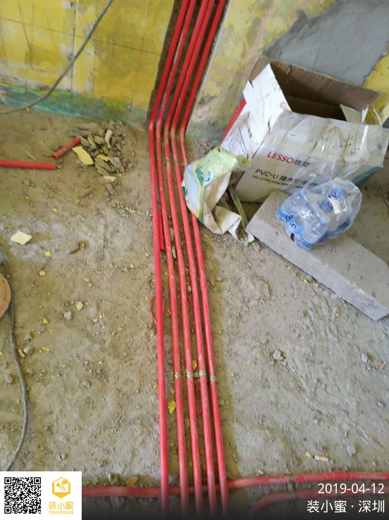

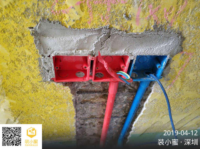

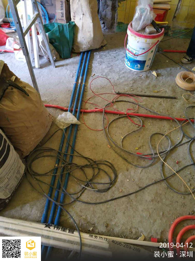

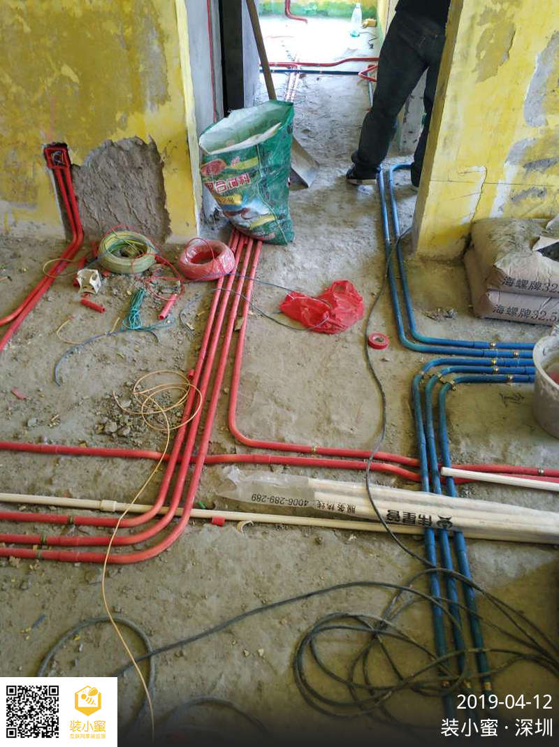

①线管的间距必须分开,以防后续空鼓。

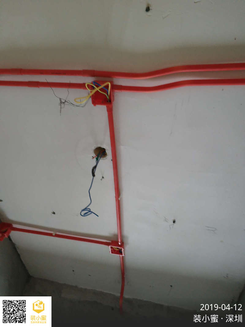

②厨房世水器电线管,尽快更改处理。

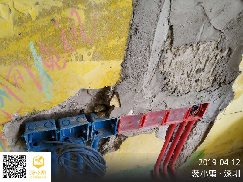

③强弱电交接处,包好锡箔纸,长度不少于30cm。

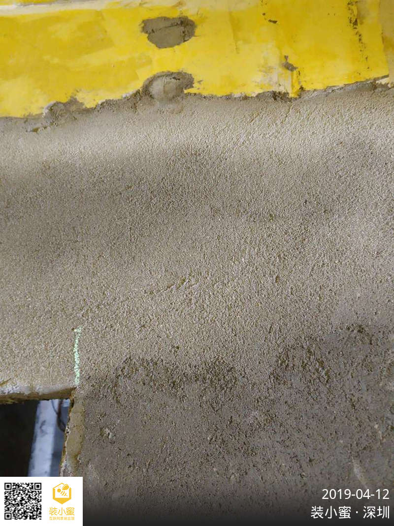

④剪力墙有漏筋处,需涂刷防水,或防锈漆处理。

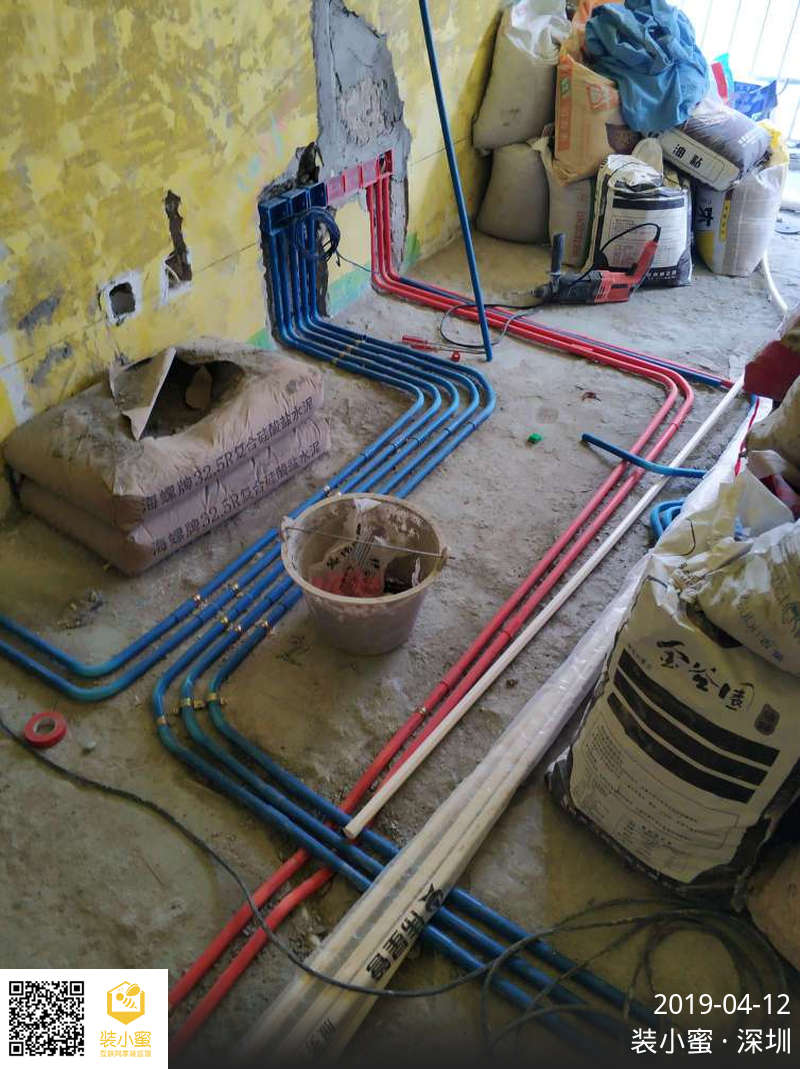

⑤阳台洗衣机伴侣,需加一个斜三通。地漏同样整改。
新旧管交接外用黄腊管包好,及线槽封平处理。

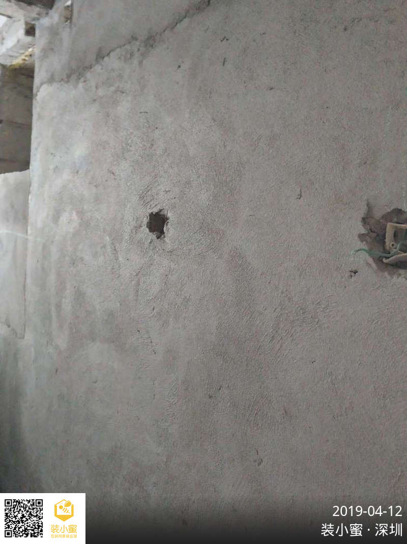

厨卫有空鼓部份需整改处理。

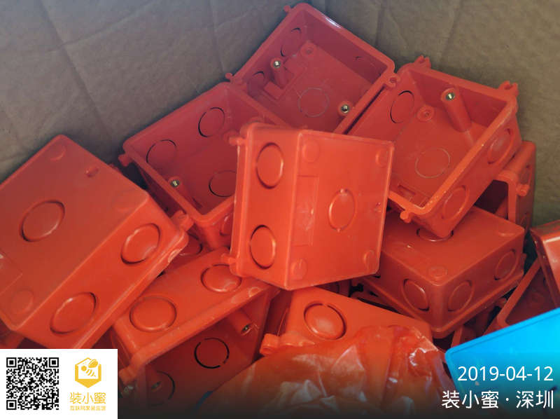

灯头盒固定牢固,安装符合要求

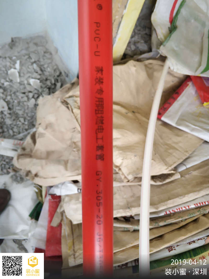

线管(软管)线盒阻燃性能符合要求

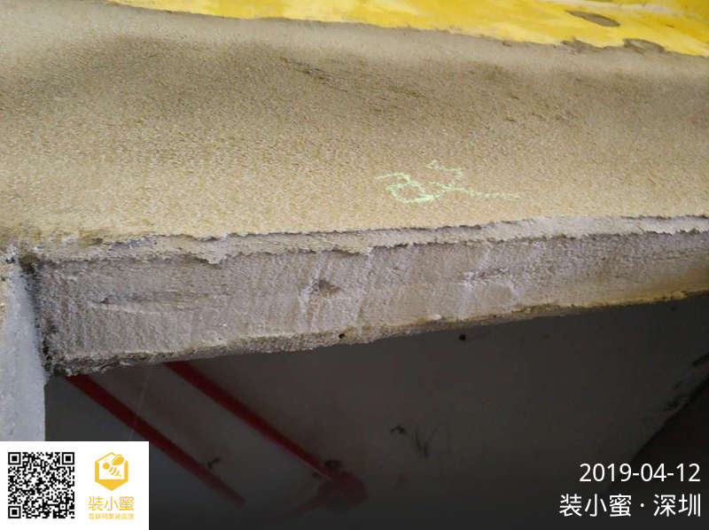

抹灰层表面牢固无明显开裂现象
