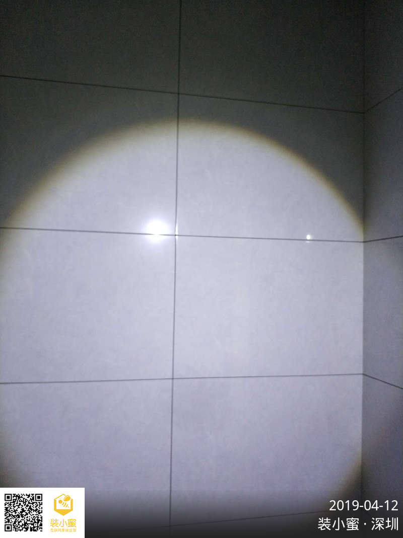

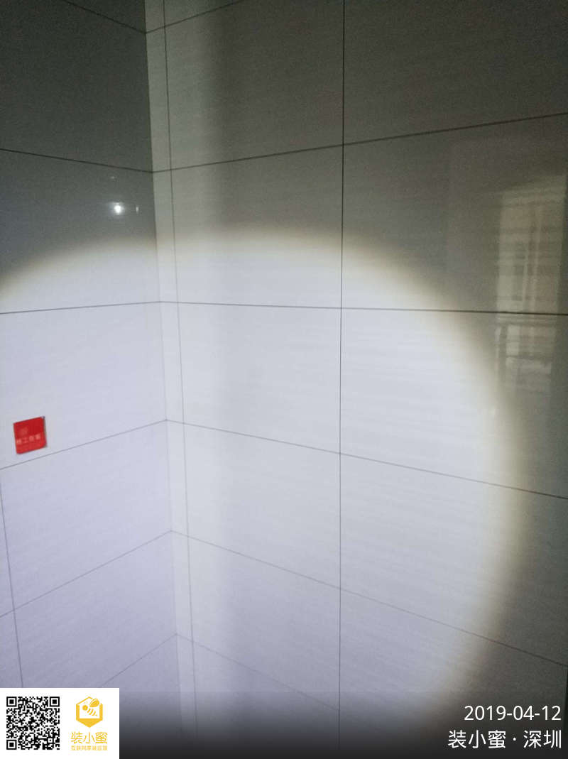

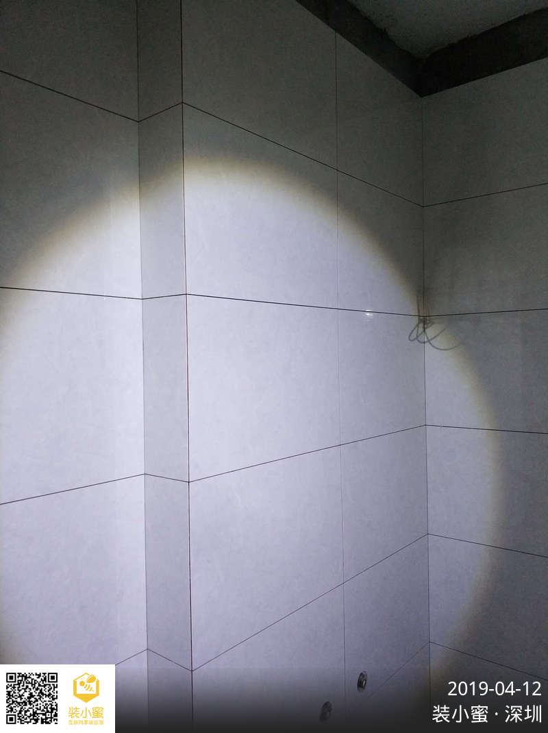

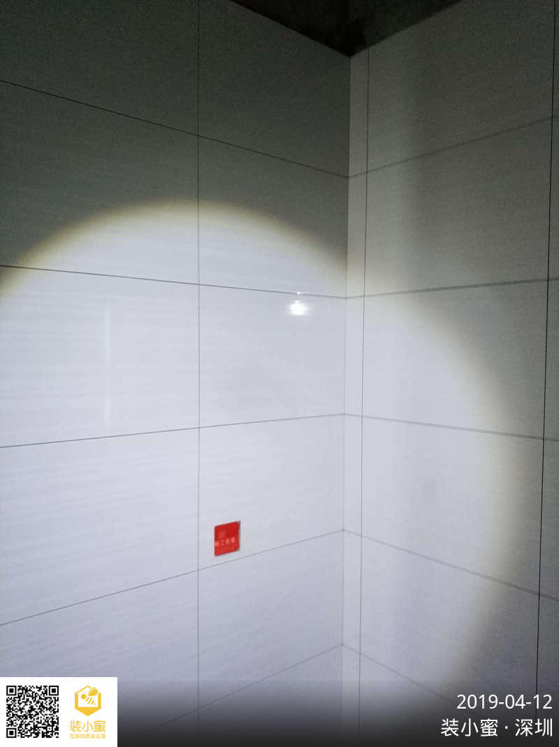

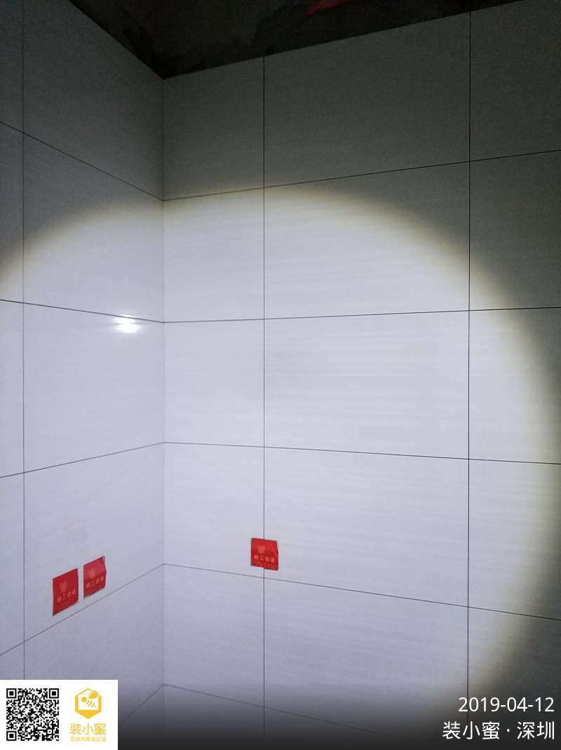

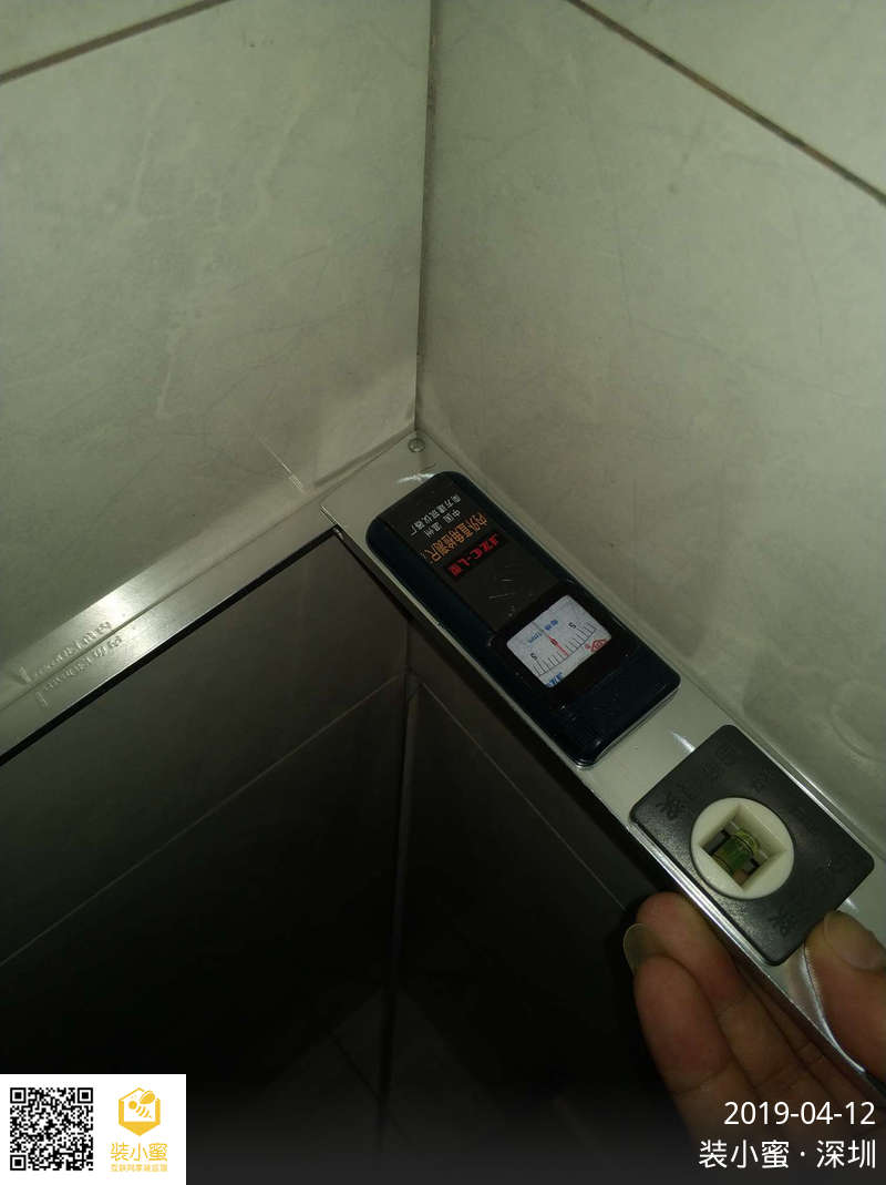

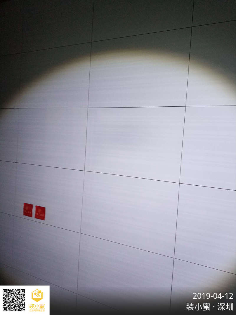

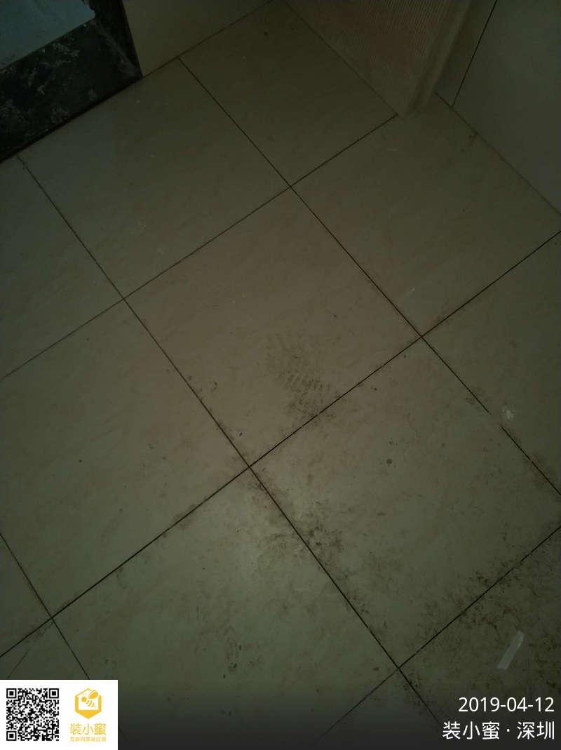

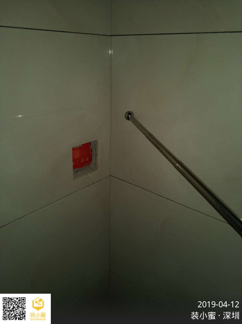

①检查墙面砖已完成部分,厨房墙面砖阳角处有两处小破角(建议调整处理)。

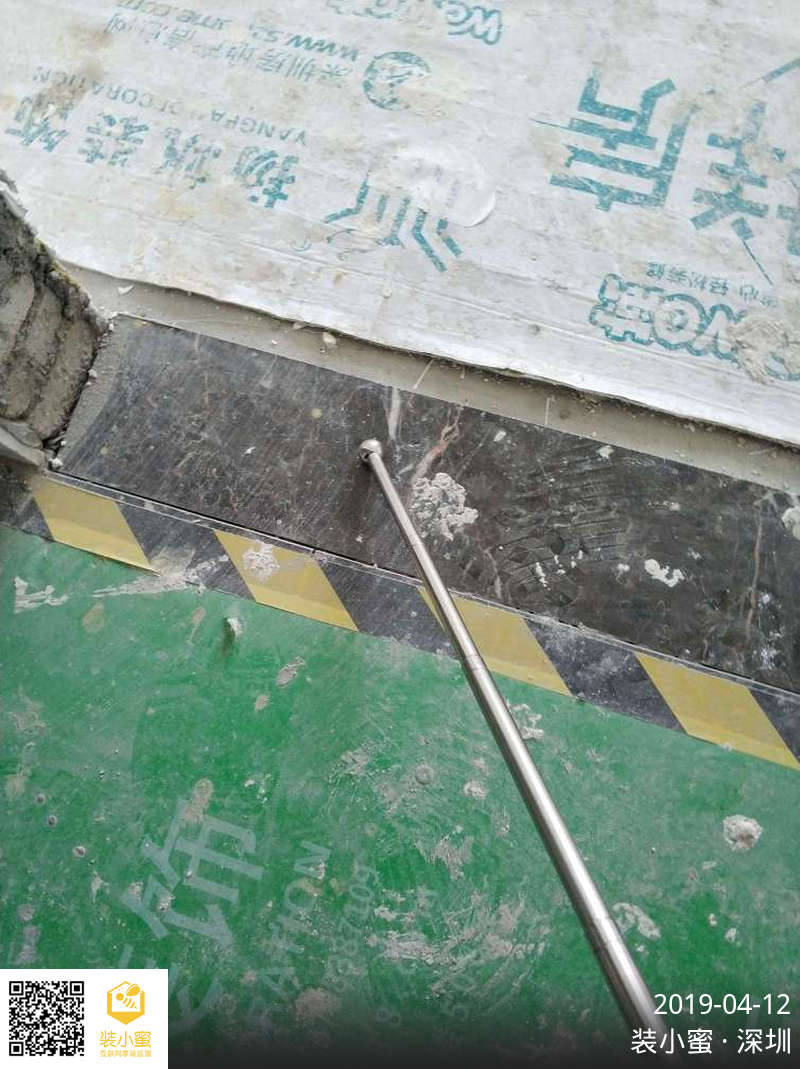

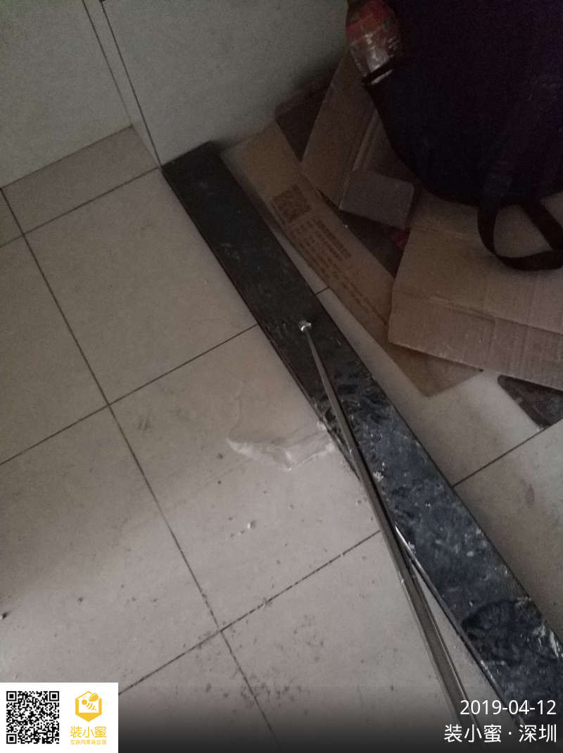

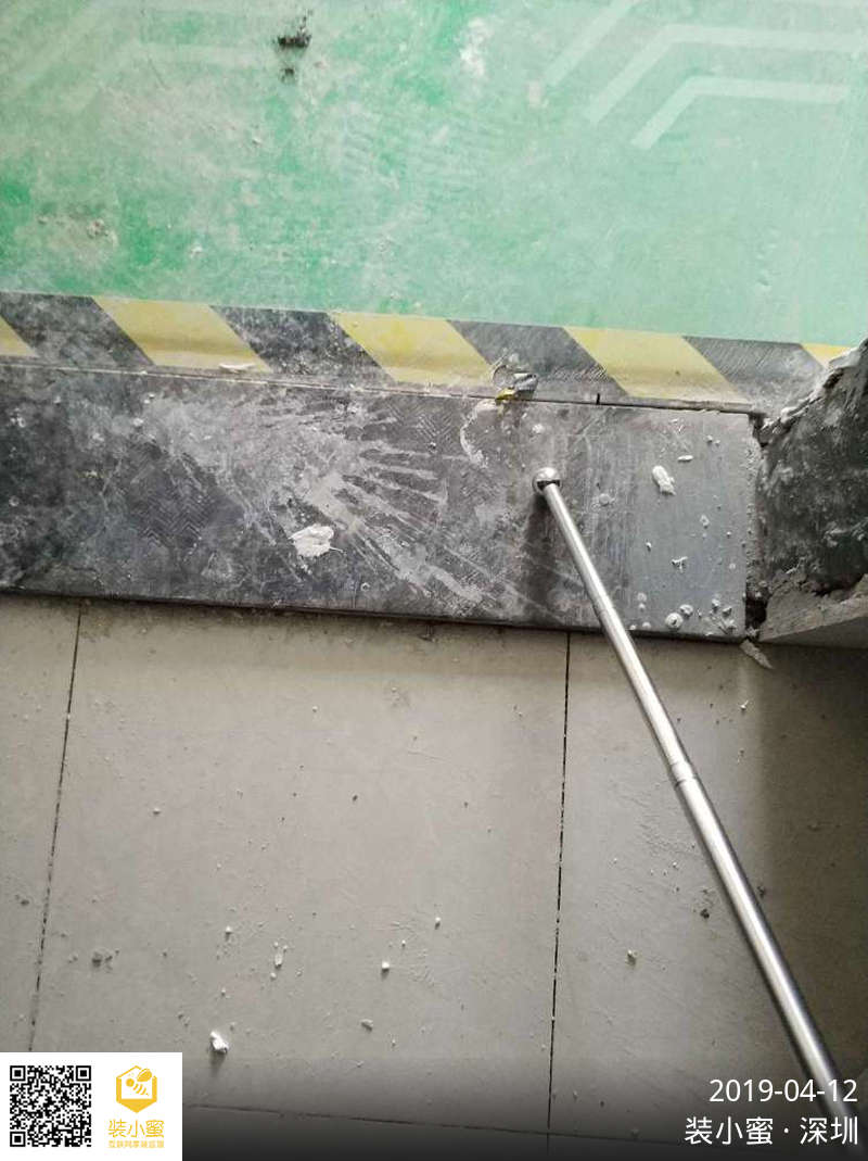

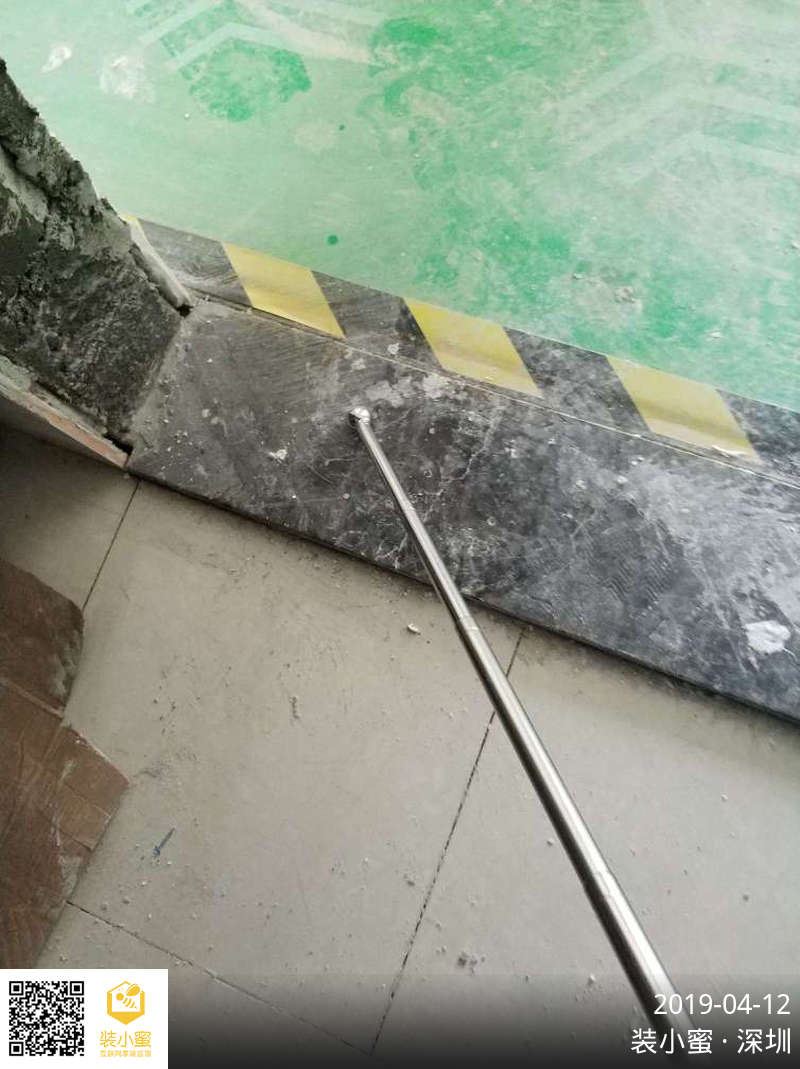

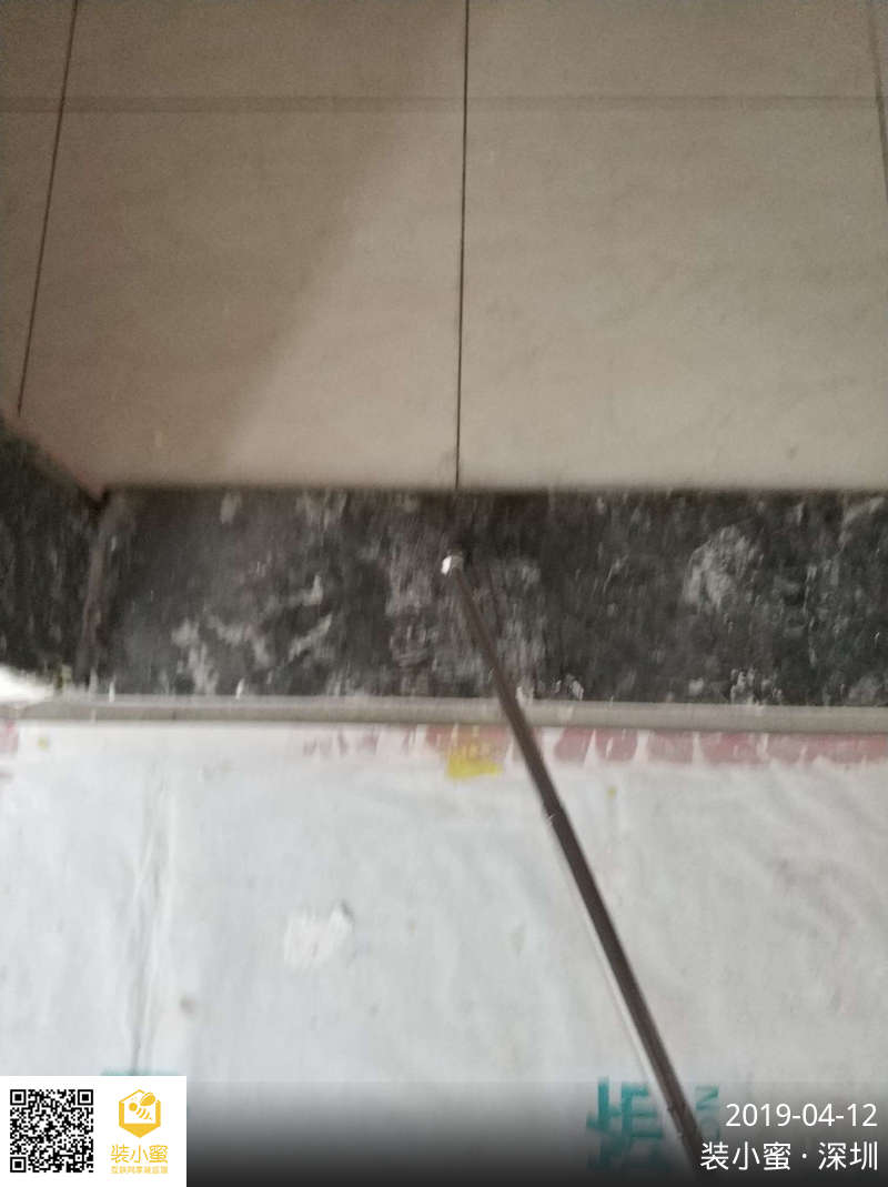

②公卫门槛石有裂纹及客厅阳台门槛石有一条未磨边(建议整改处理)。
②有少处门槛石表面有刮痕未保护(建议加强及时保护)。

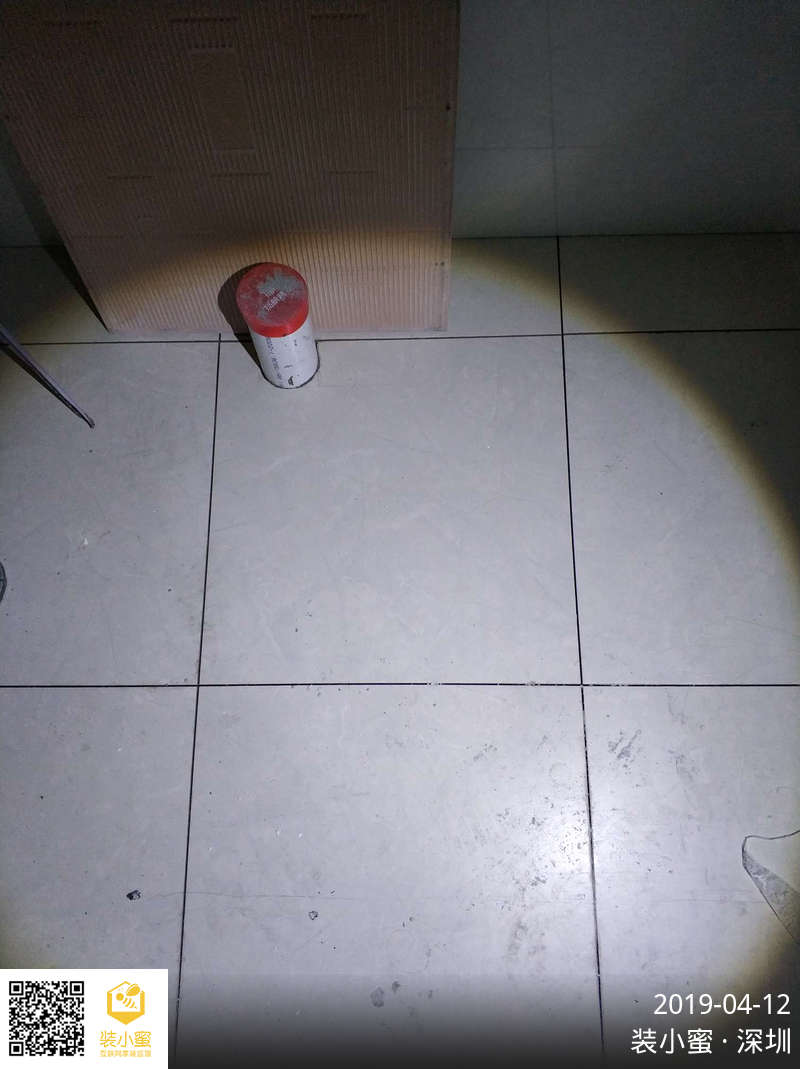

备注:地面砖及地面找平因有地保,待检查。

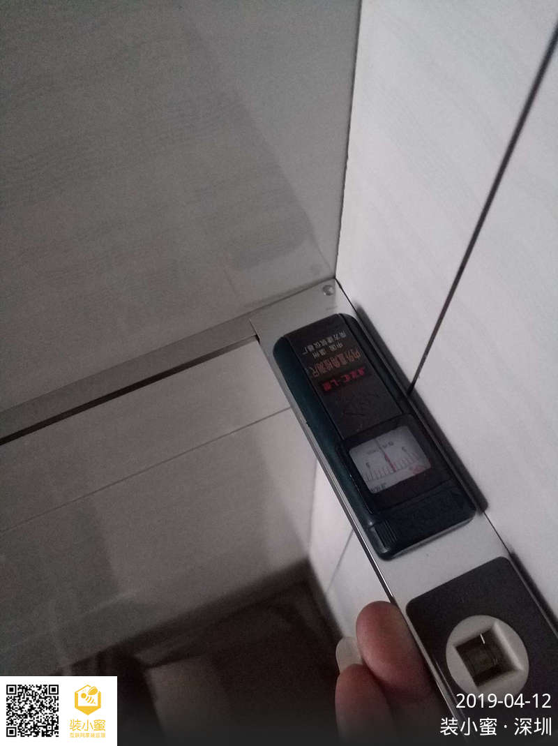

②建议油工需注意所有顶面面平整、垂直度,误差三毫米内。

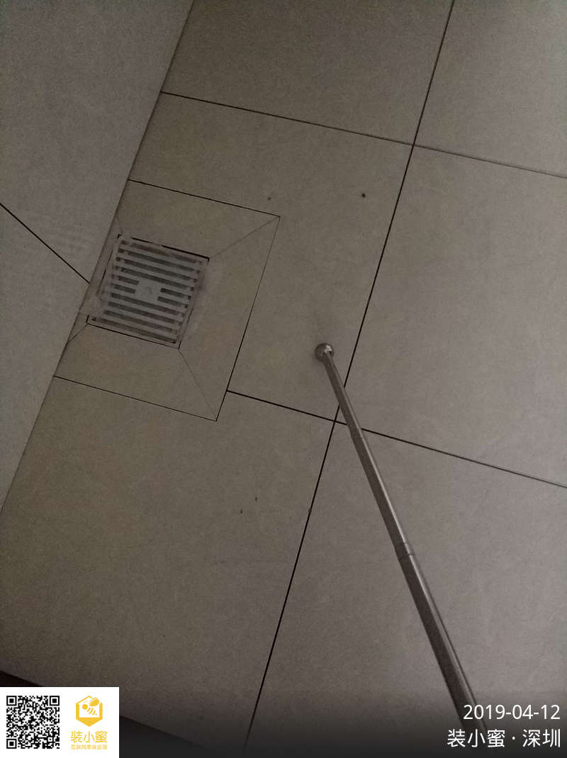

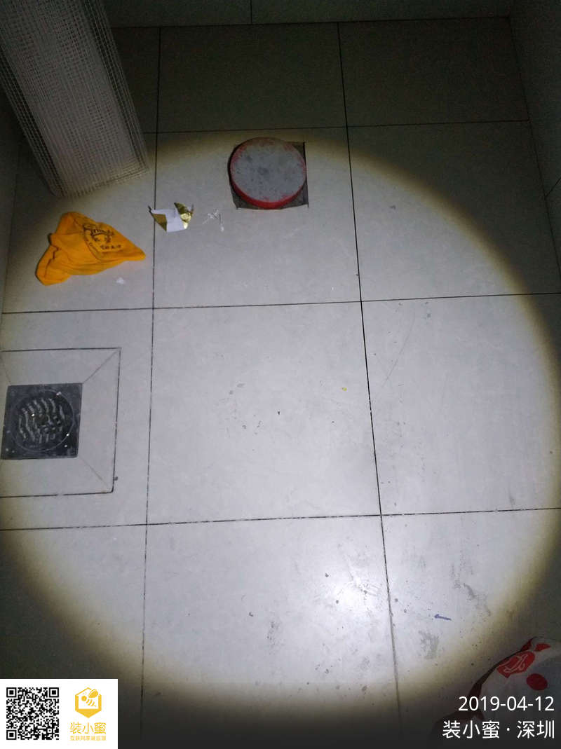

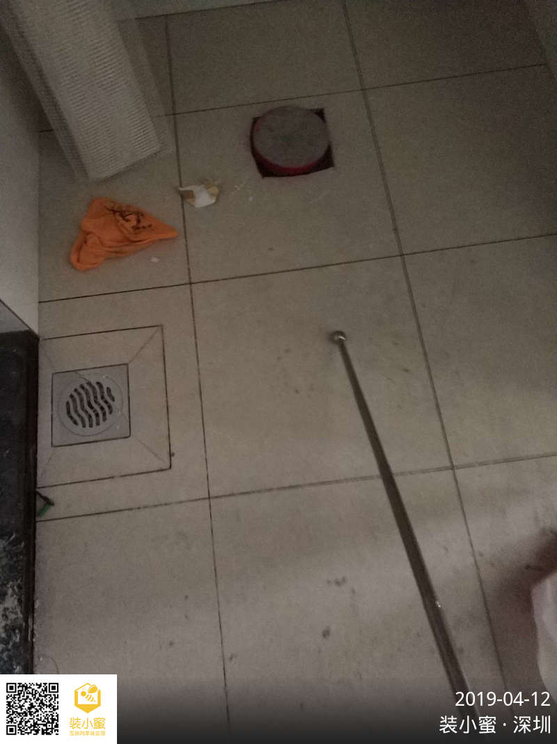

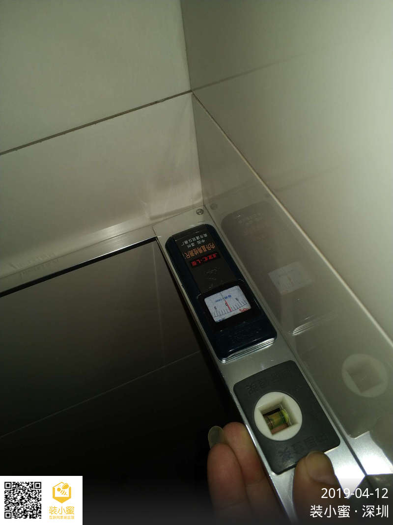

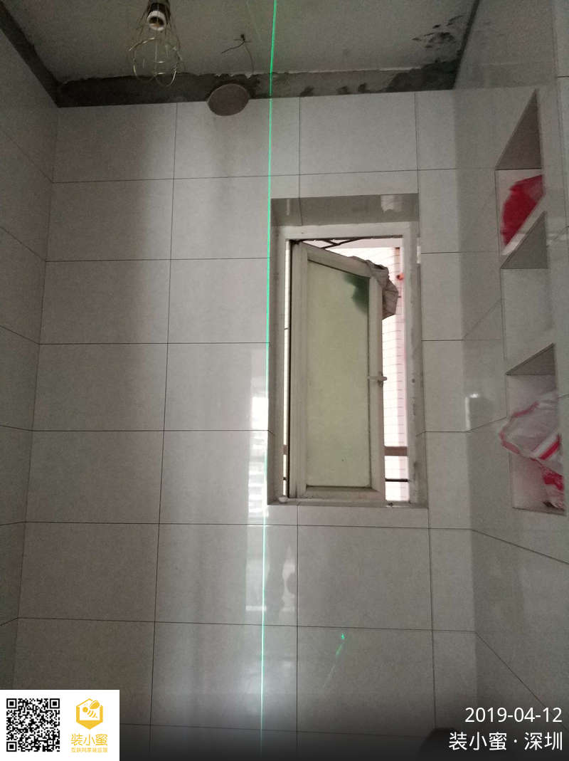

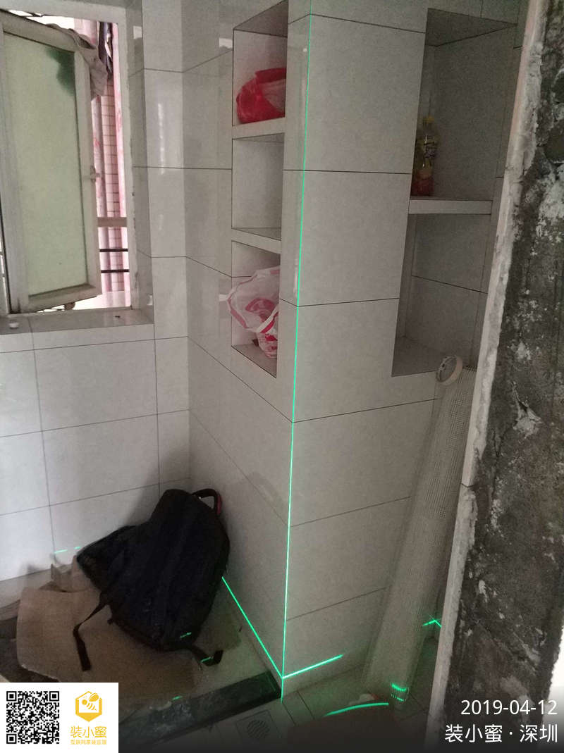

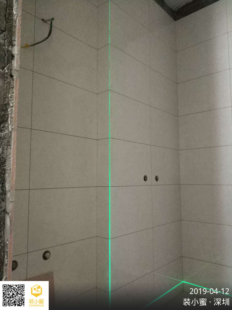

墙面砖铺贴施工符合要求

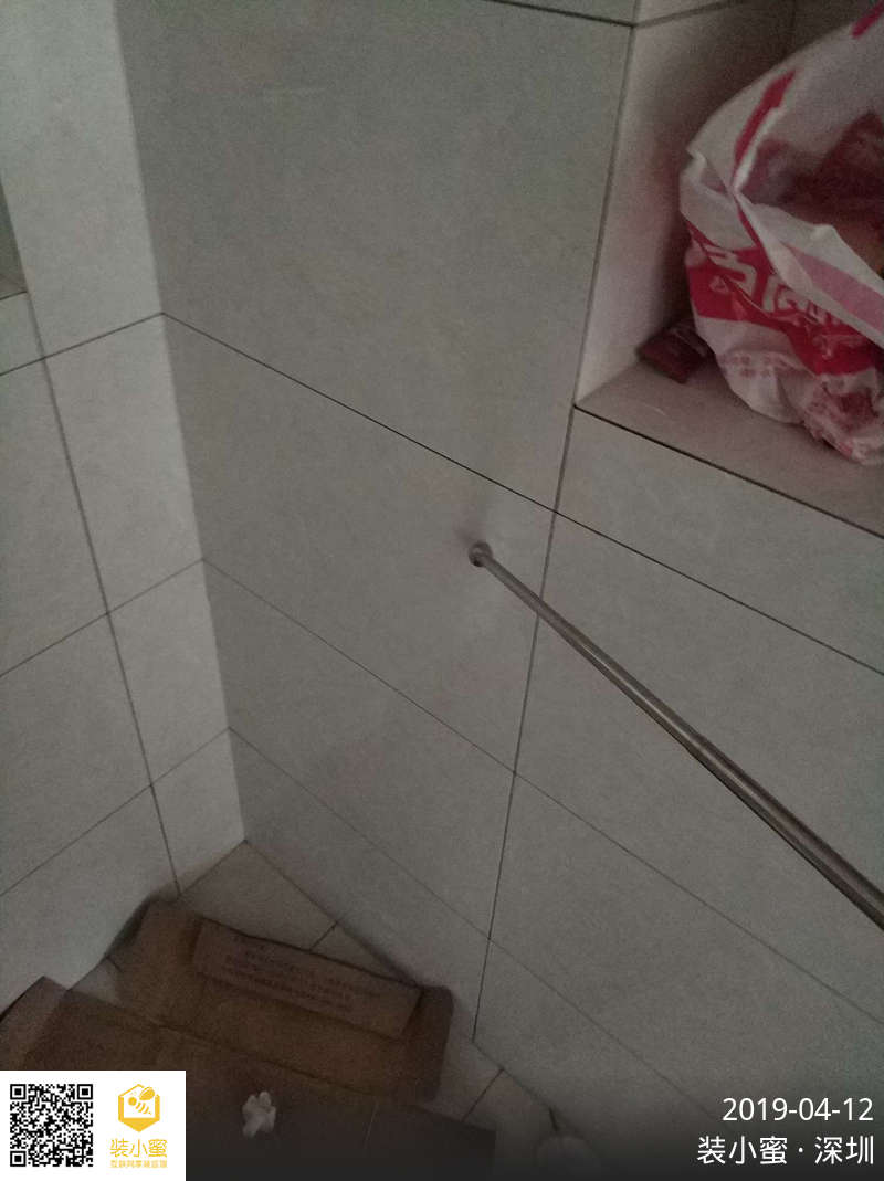

给水管道固定牢固,无松动
给水管道固定牢固,无松动

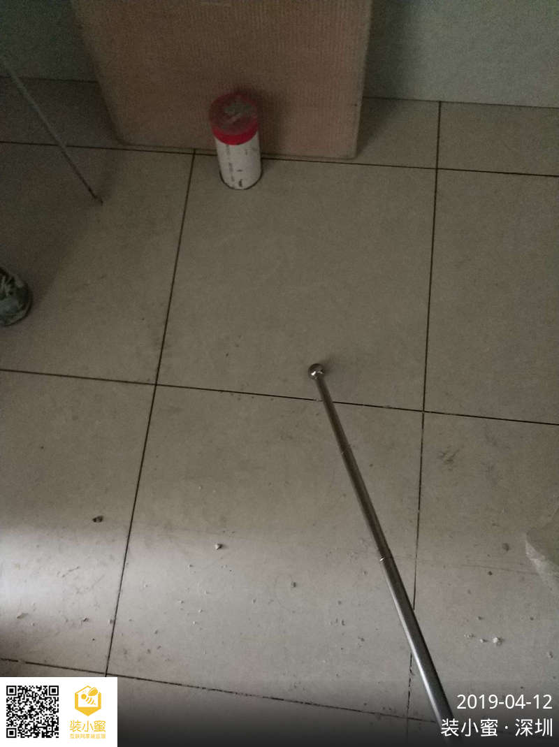

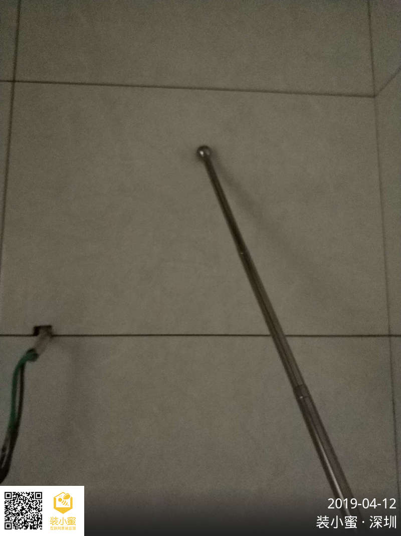

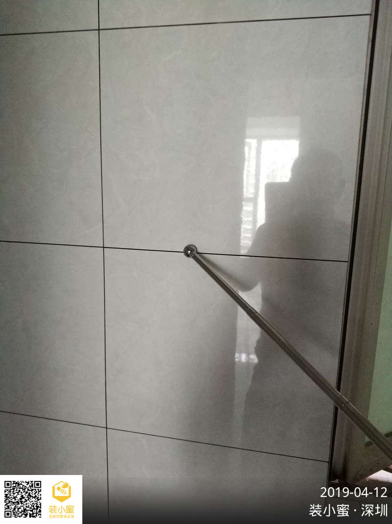

墙砖无明显的空鼓,符合要求

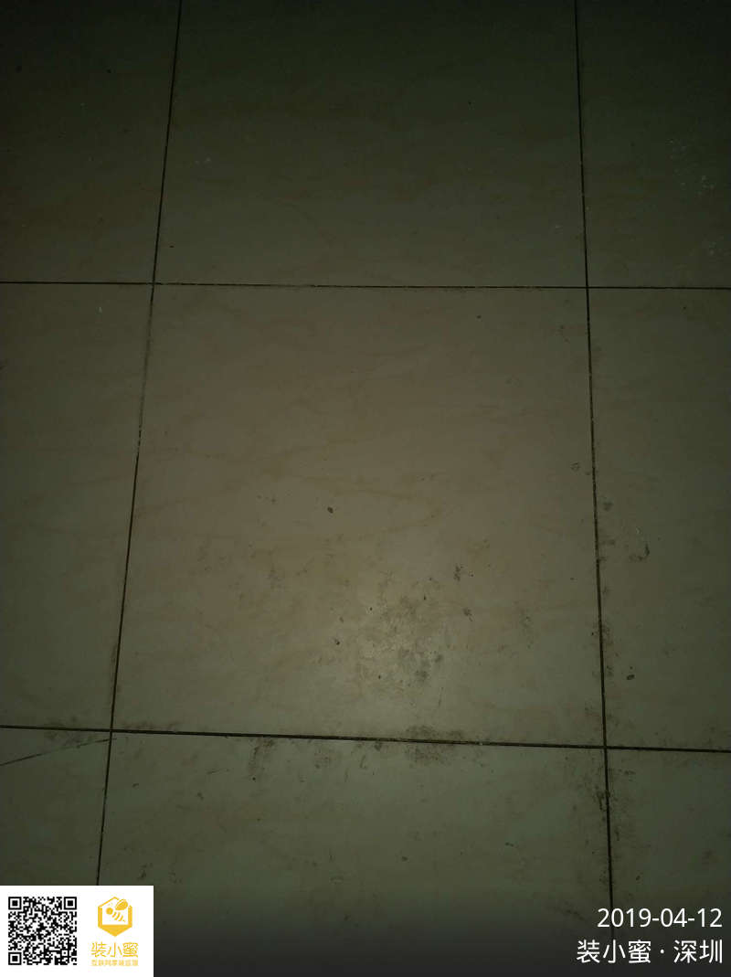

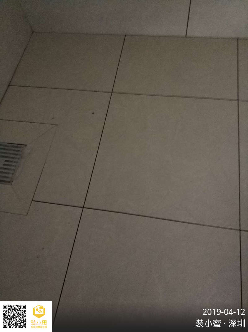

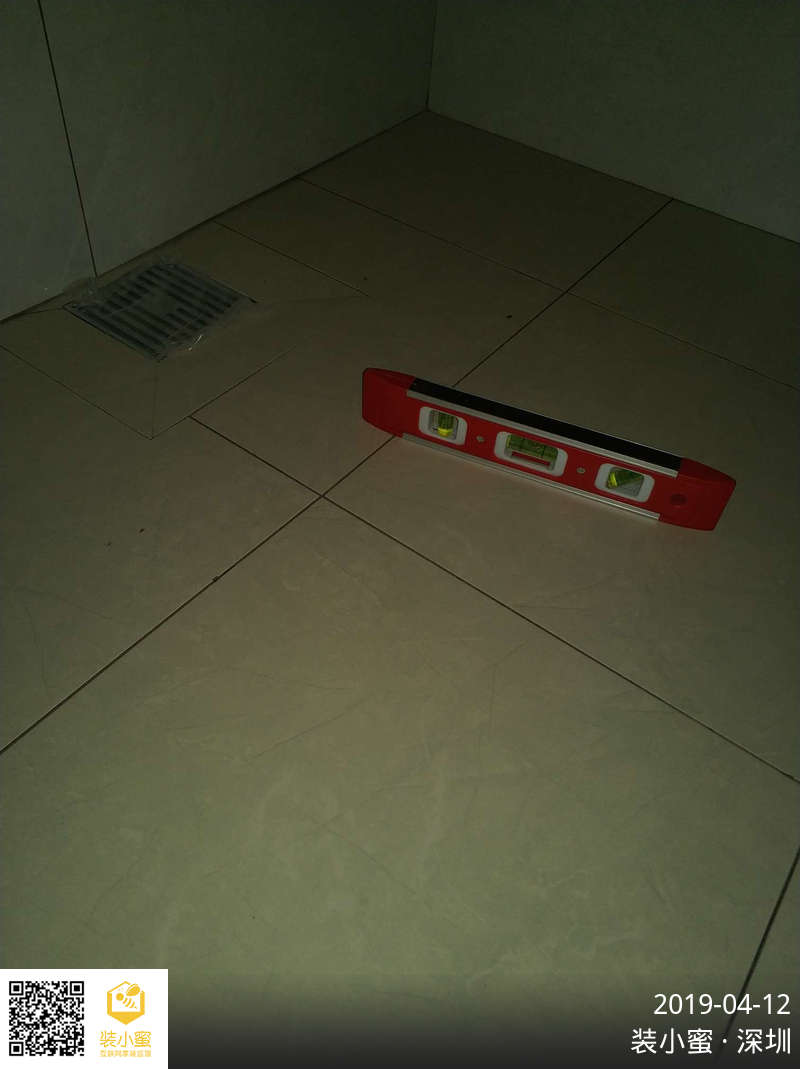

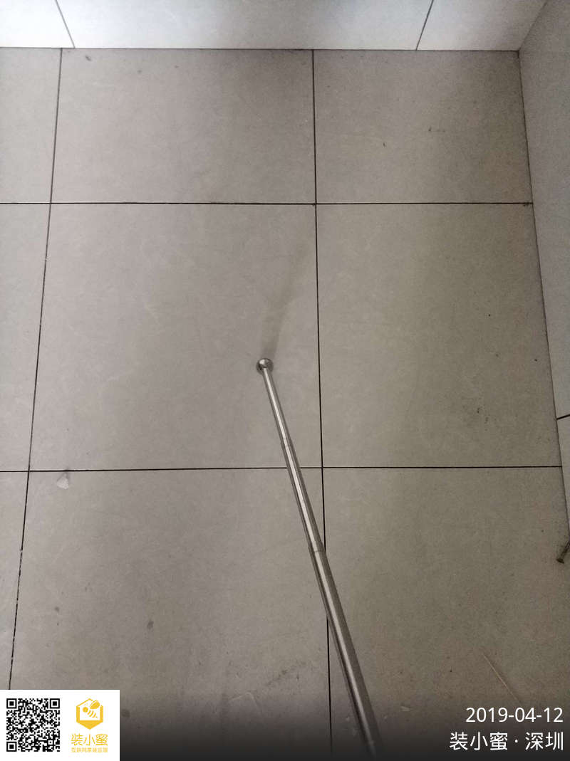

地面砖(石)无明显的空鼓,符合要求

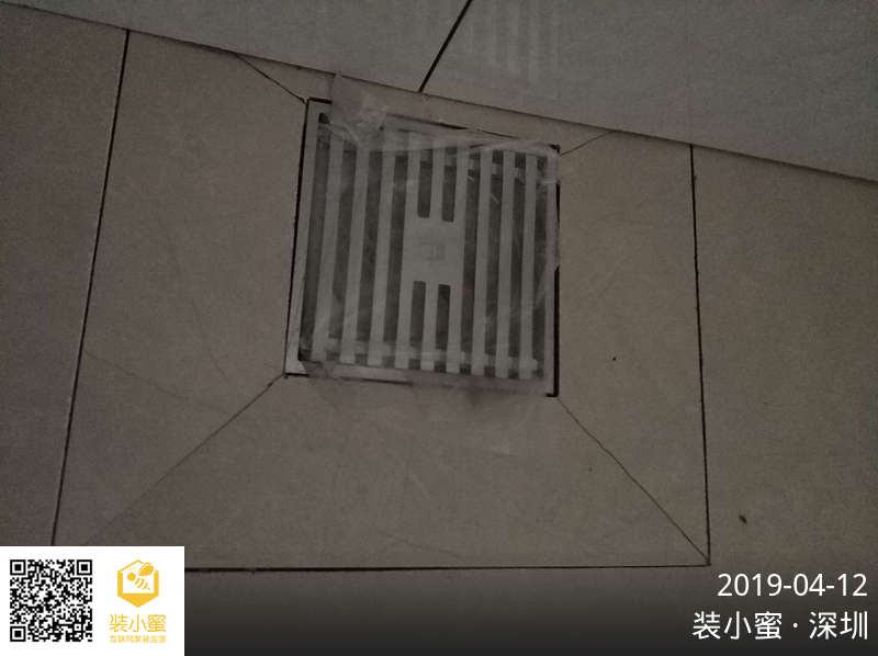

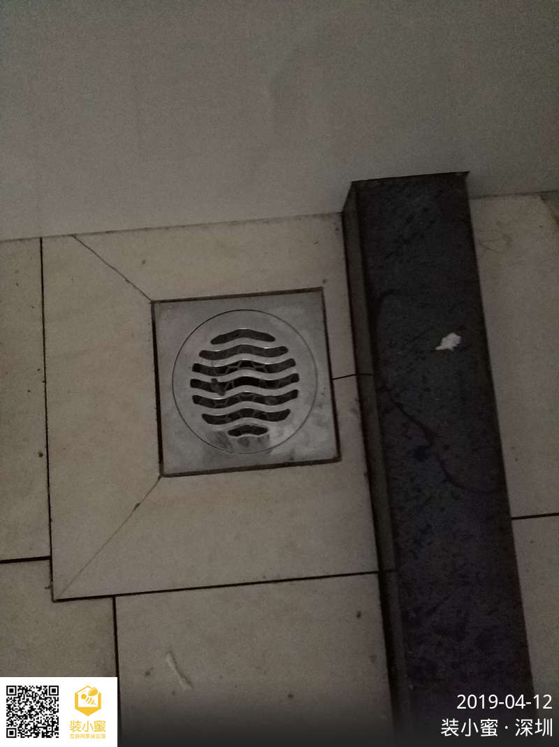

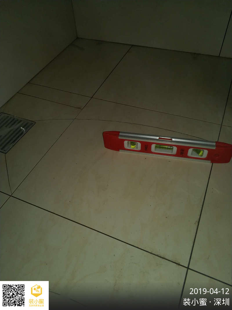

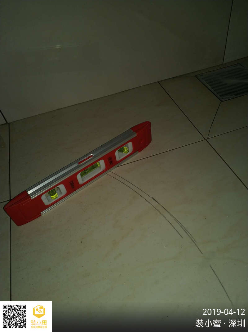

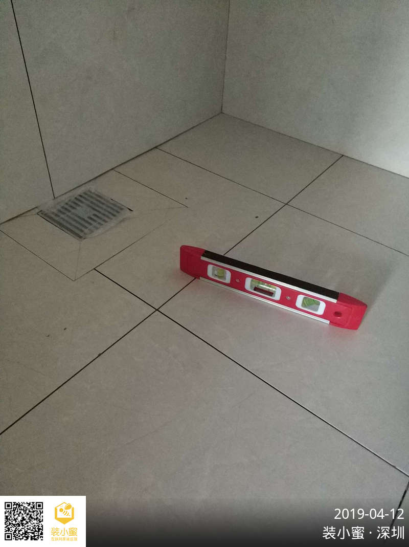

淋浴房(阳台)地面坡向符合要求

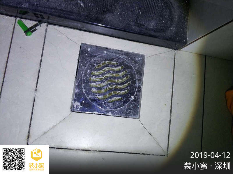

地漏与下水管结合良好

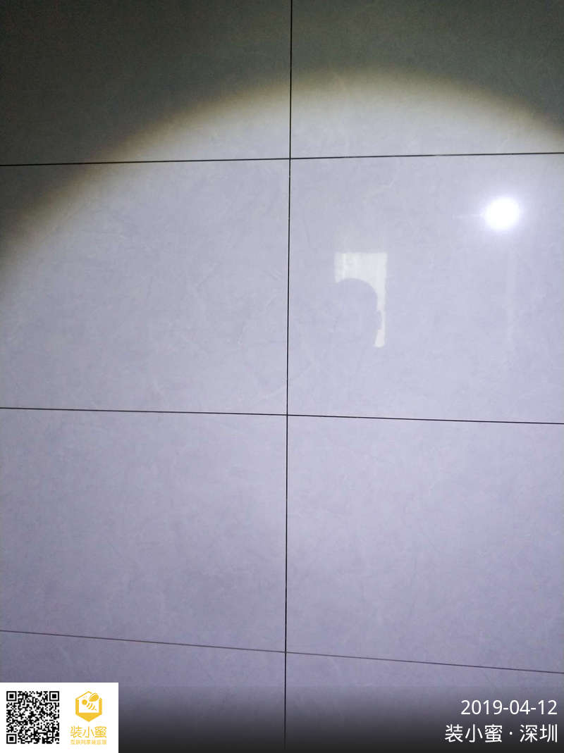

墙地砖表面质量符合要求
墙地砖表面花色符合要求
