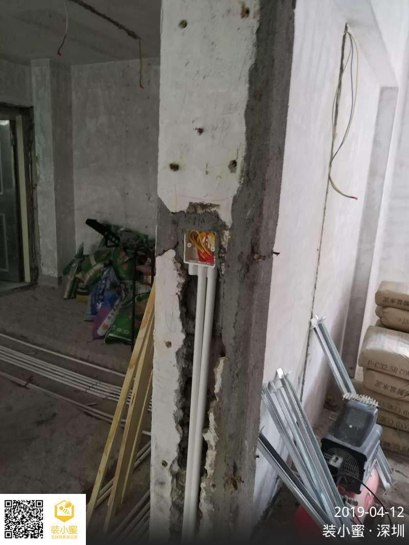

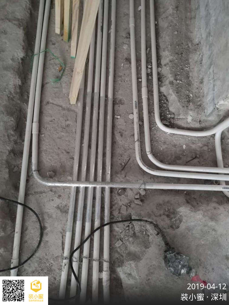

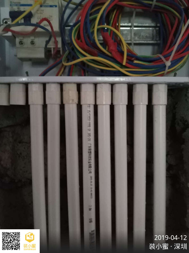

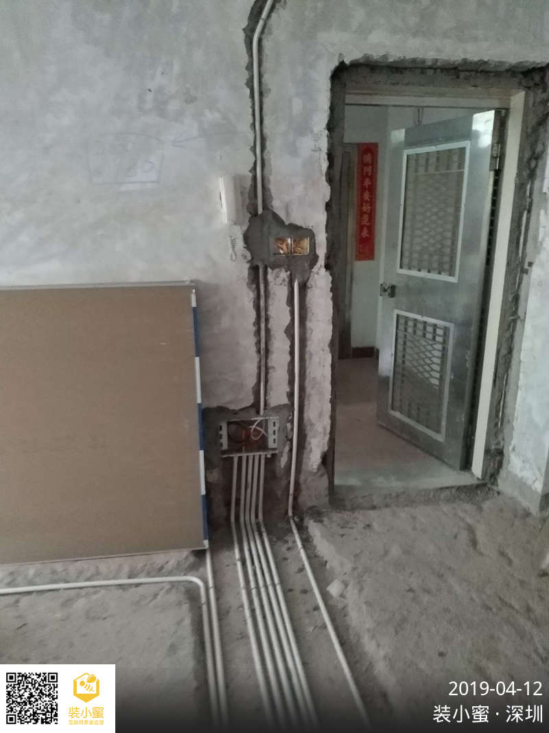

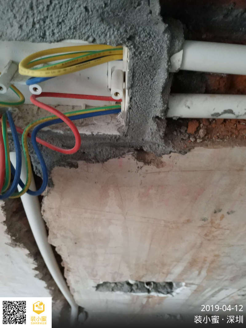

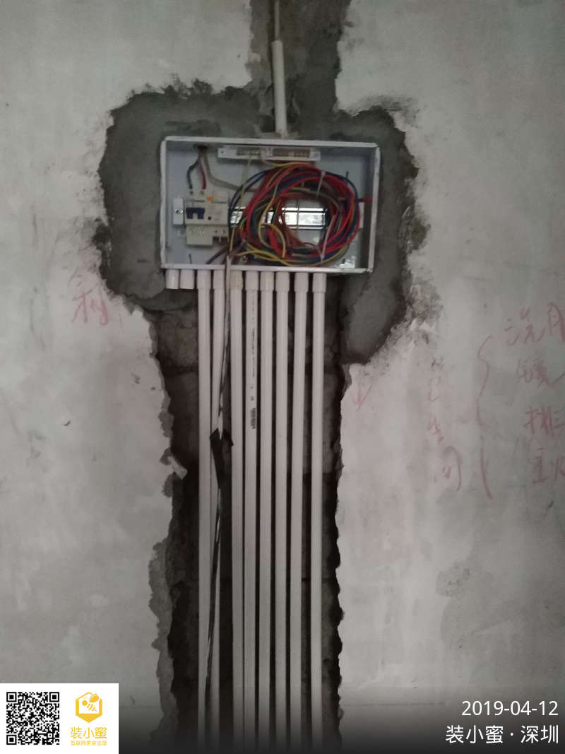

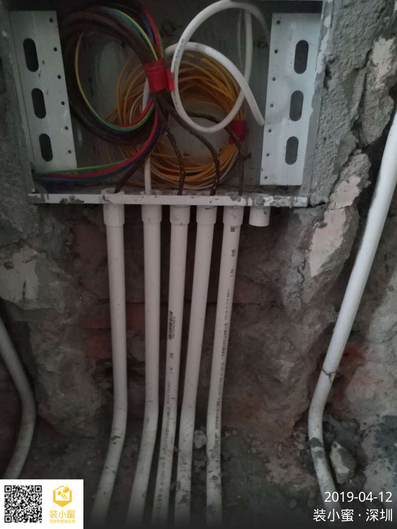

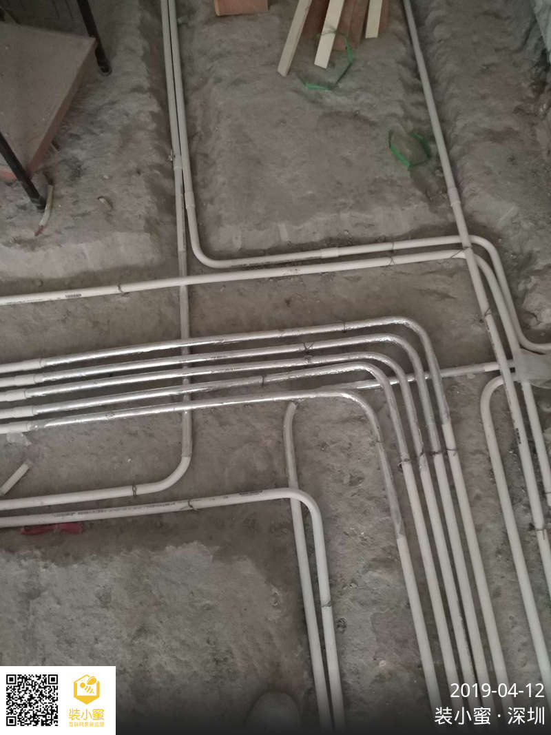

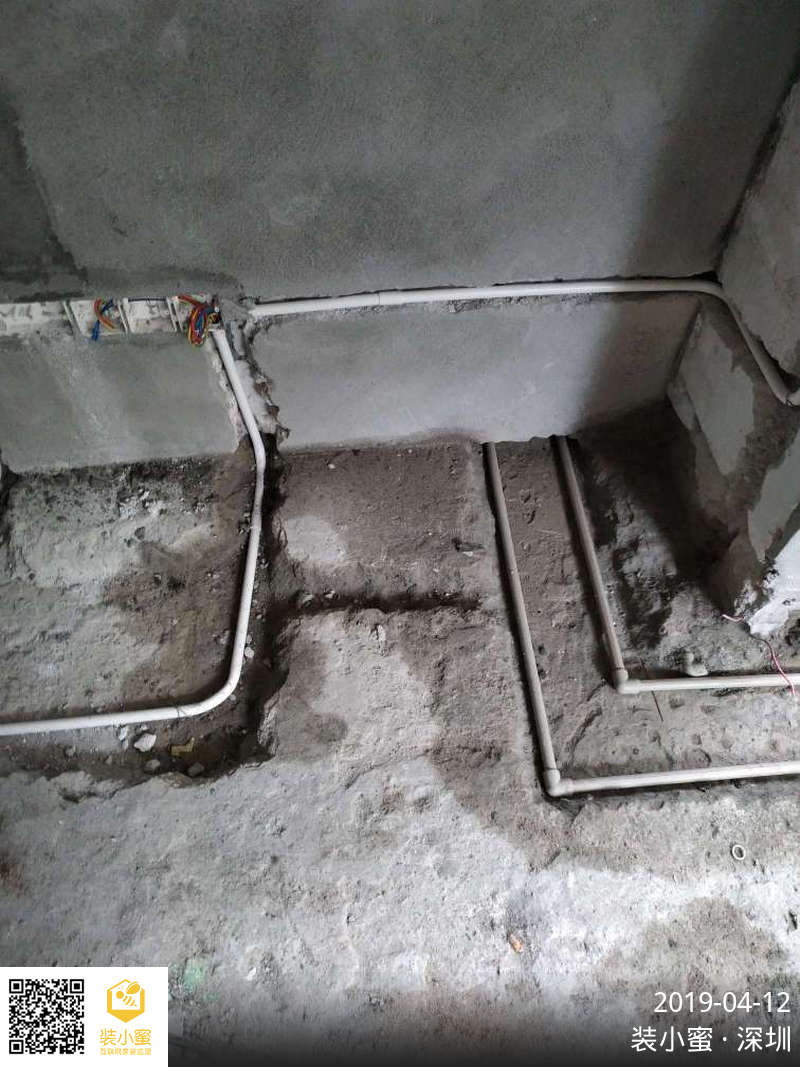

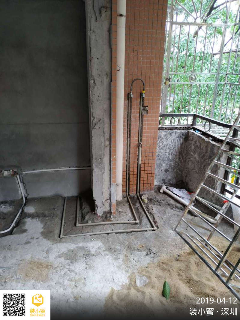

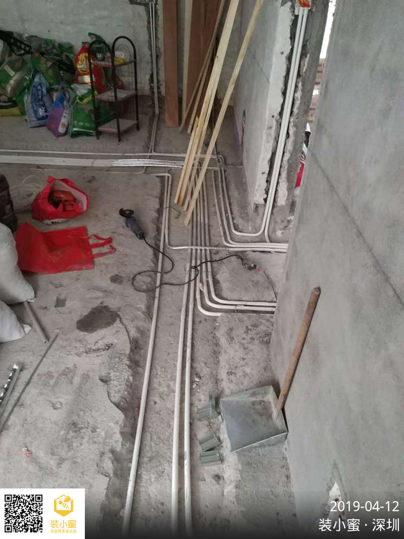

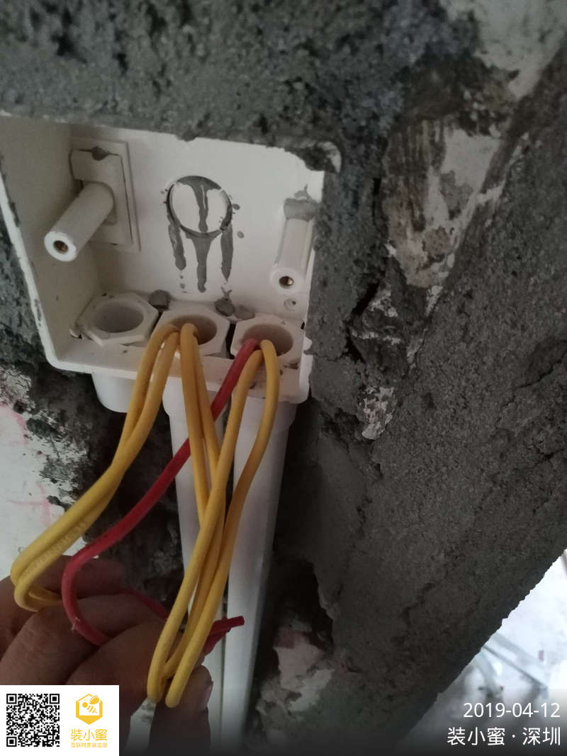

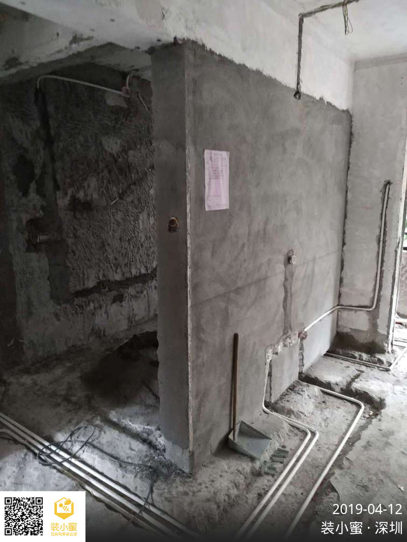

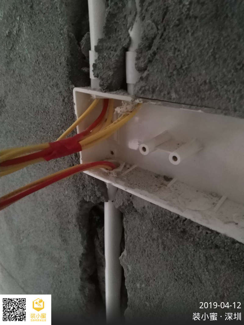

现场水电验收 进度正常

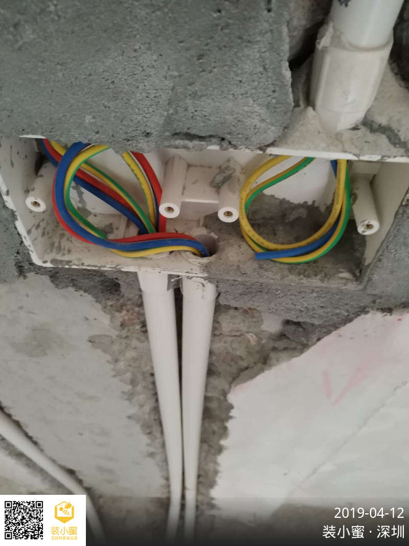

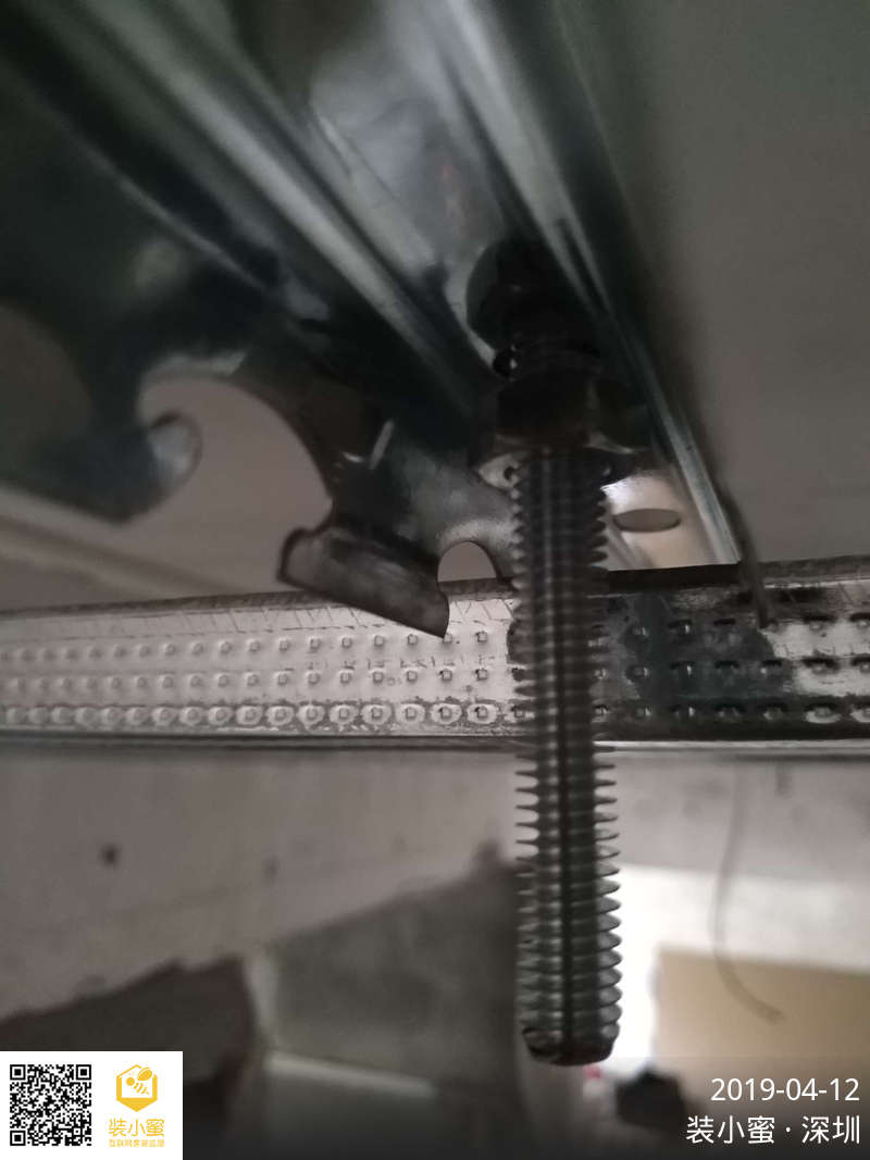

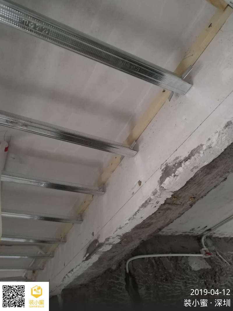

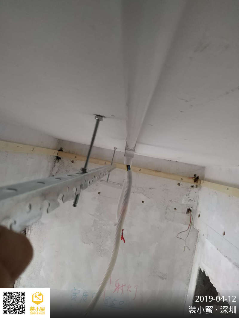

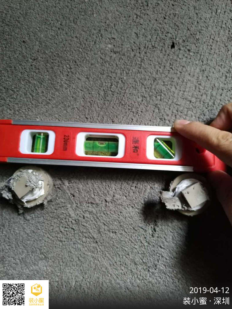

1.边龙骨固定未使用膨胀螺丝 需处理

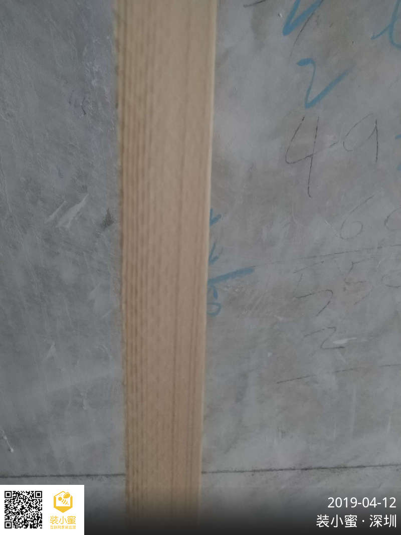

2.木龙骨未涂刷防火涂料 需处理

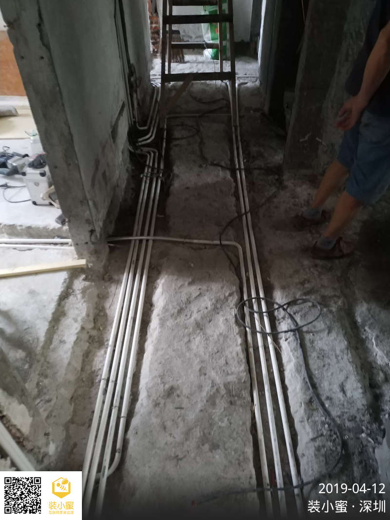

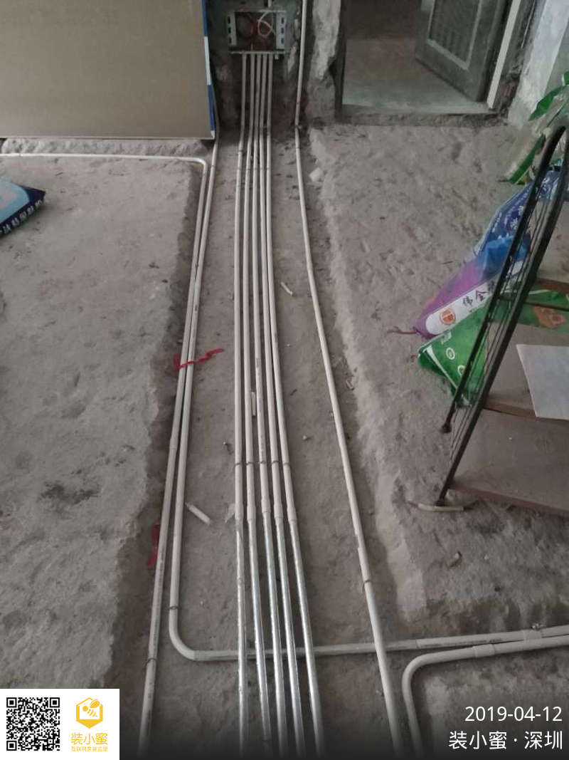

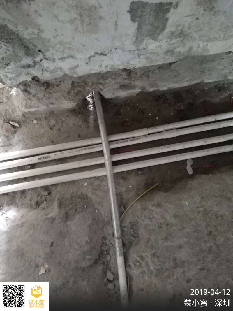

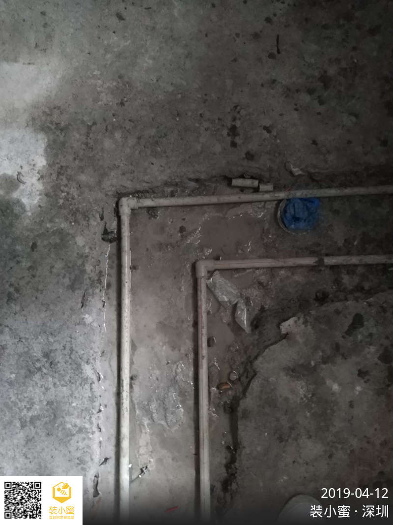

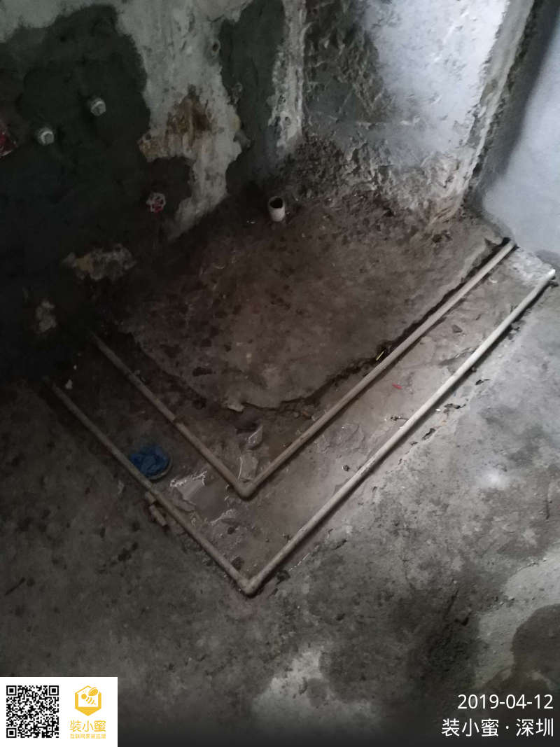

3.水管需打压测试确认无渗漏

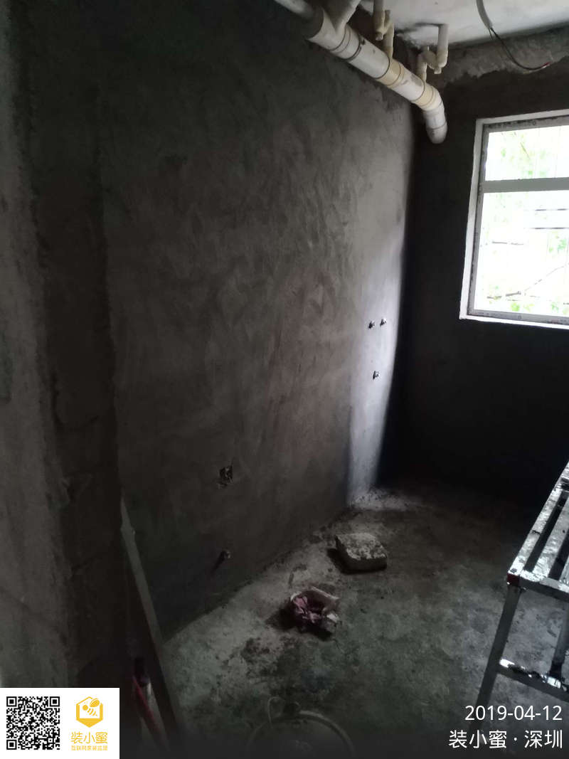

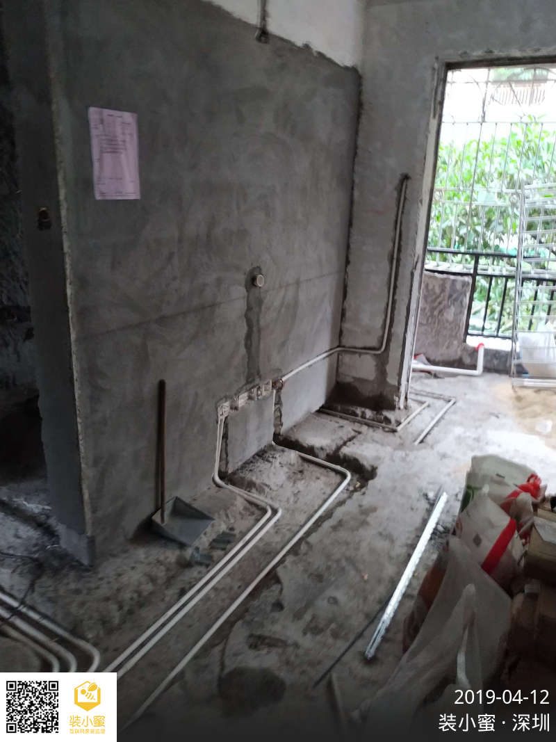

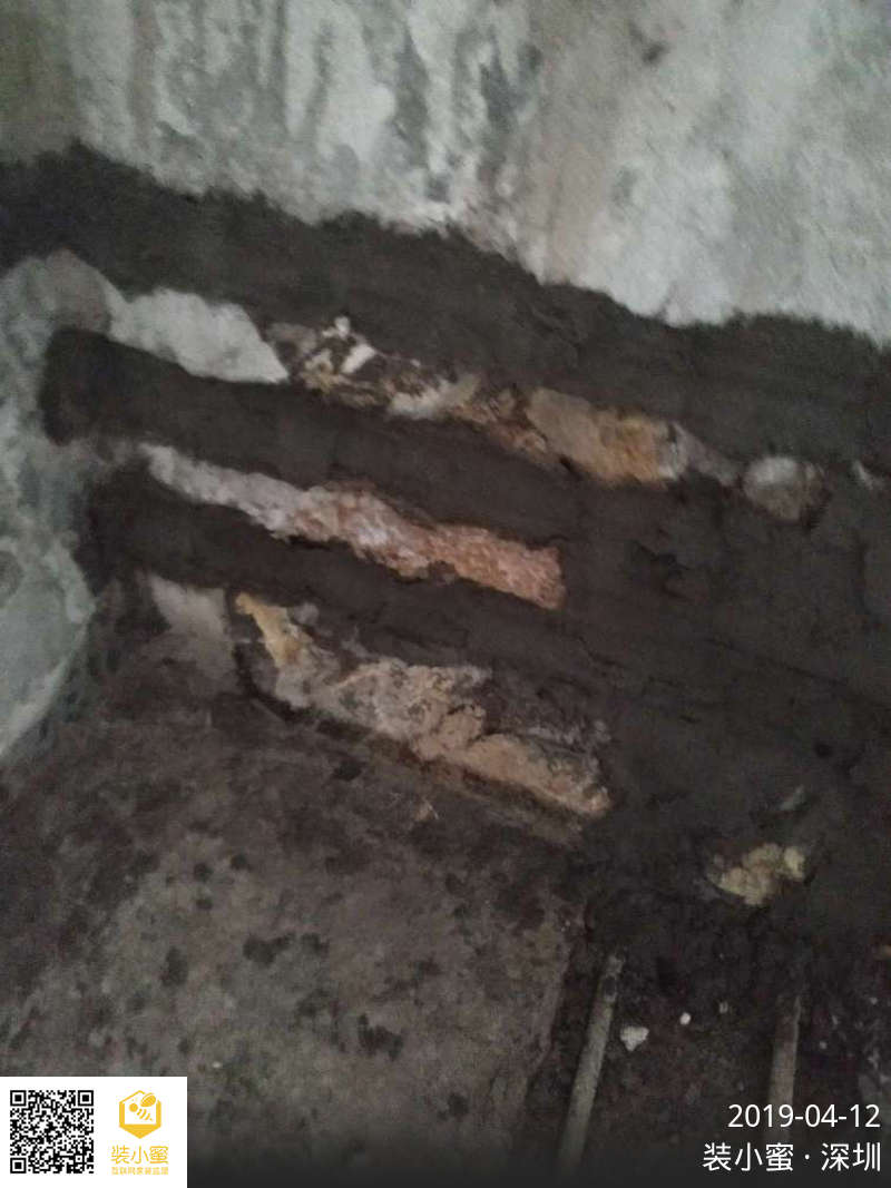

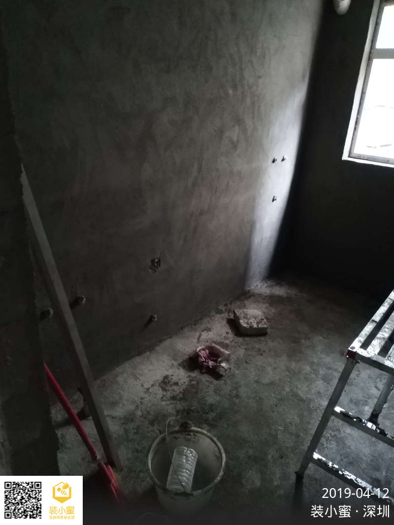

防水施工要求:
1.防水涂料施工前 隐蔽工程的管槽必须先填补 表面毛糙不平的应做找平平整处理 检查原墙表面是否有疏松层 空鼓 开裂
2.湿区防水高度不应低于1.8米 防水比例配比正确
3.必须进行24-48小时的闭水实验(可根据管理处要求时间进行) 在开始闭水实验前通知监理

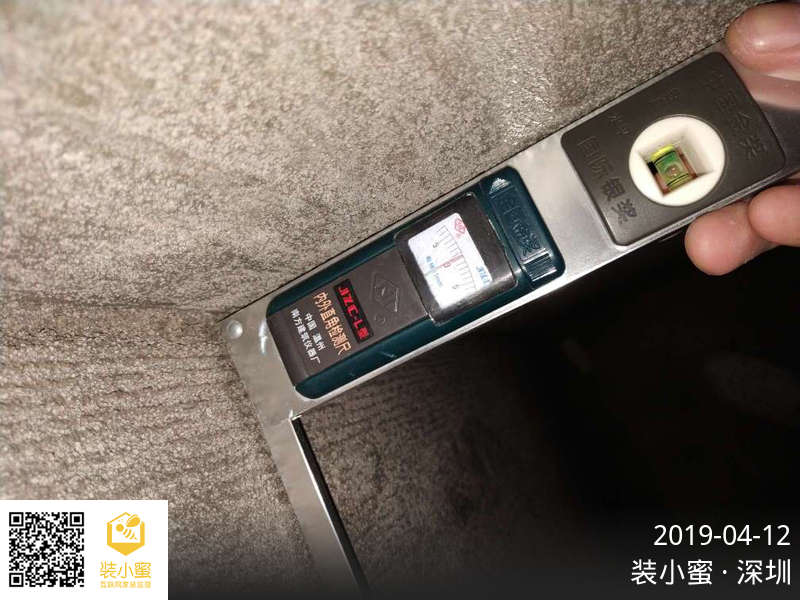

龙骨施工固定符合要求
木龙骨(木基层)防火涂料已涂刷
符合标准:17项

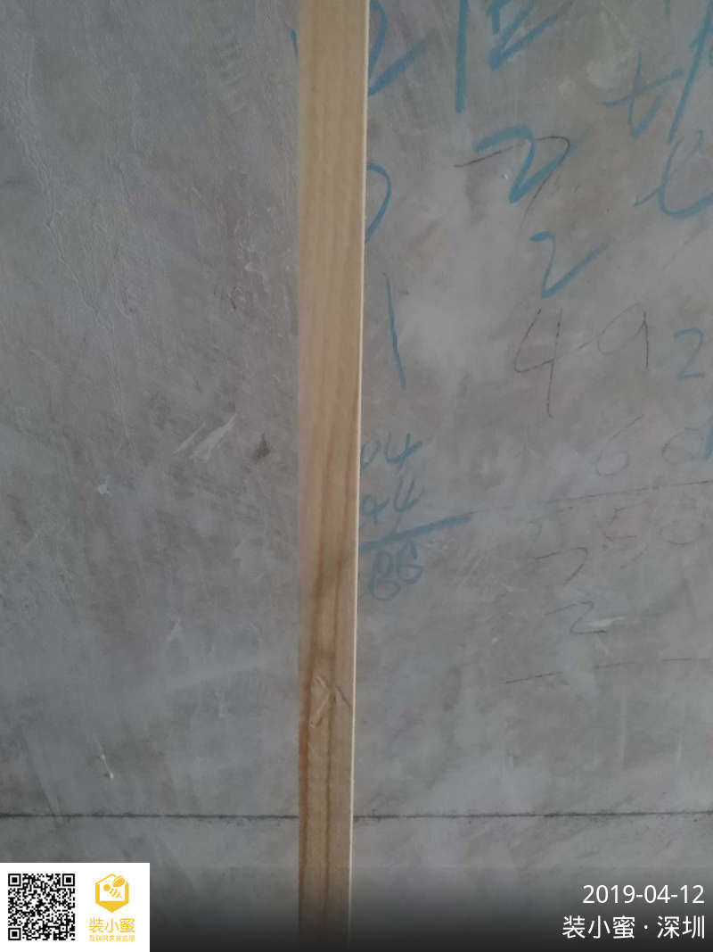

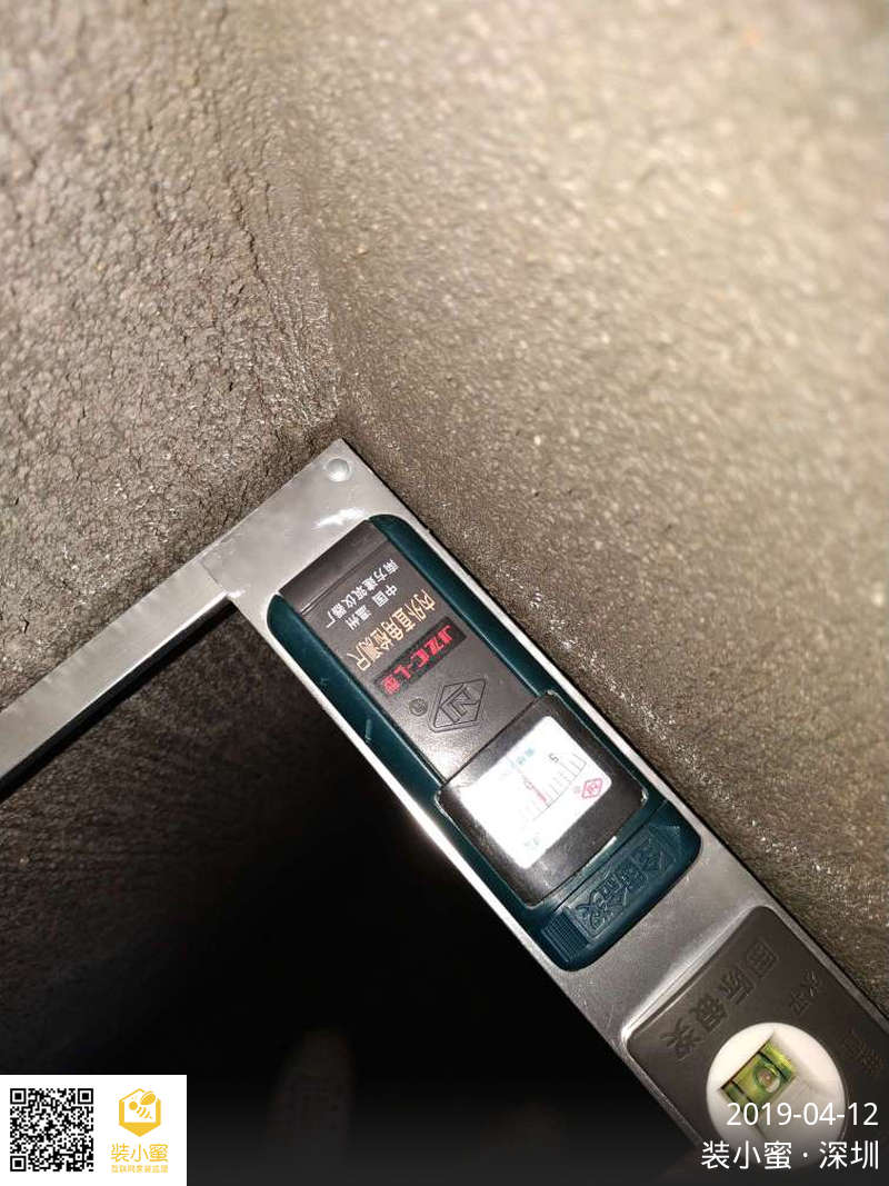

新砌墙体位置及尺寸正确
抹灰层表面平整垂直,阴阳角方正

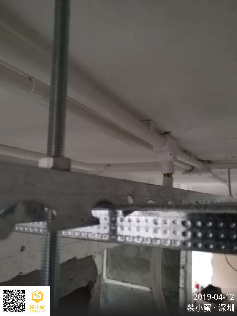

木吊杆规格与使用符合要求
吊杆施工固定符合要求
