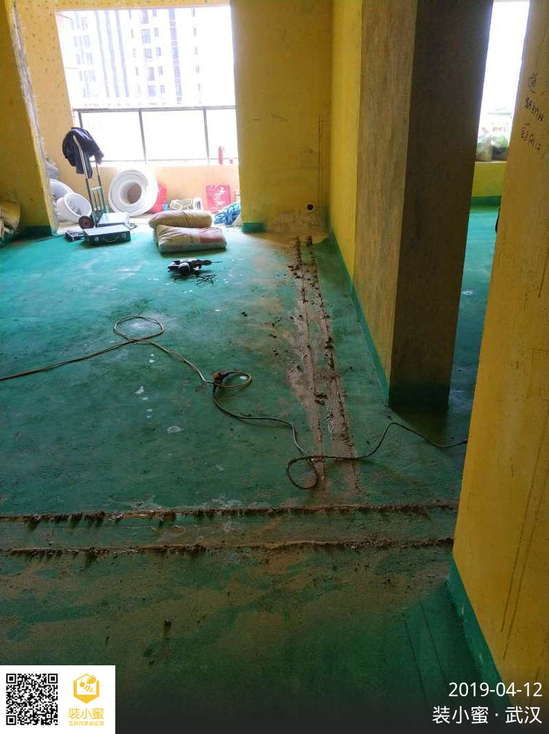

按与客户预约进行本次上门服务。本次进行水电施工交底与砌体粉刷质量检查。客户及设计师,项目经理,水电工在场。水电施工位置设计师和客户现场交底,开关及插座位置确认,调整部分开关插座位置,增加备用插座,因局部有调整,按现场交底内容施工。与施工方对接工艺确认如下:地线2.5平方,网线六类线,厨房,卫生间,空调单独回路进线4平方,冰箱单独回路。厨房要求并联分线,不得多插座串联走线。卫生间水管走天,热水保温处理,冷热水保持间距。主水管25,分水20。下水工艺要求清水冲污水,或清污分流,要求其卫生间加设干区地漏和暗地漏,增设阳台地漏确保不返水。
主卧门洞口不直,需修补处理。
点位和布局方案需再次考虑清晰,确认无误,布线施工后不便于临时调整。
——来自装小蜜监理 魏文浩
抹灰层表面平整垂直,阴阳角方正
排水点位置及施工方案确定,可以实施
给水点位置与水管安装方案确定,可以实施
水电管线的走向设计合理,可以实施
地面布管符合面层材质的相应要求
