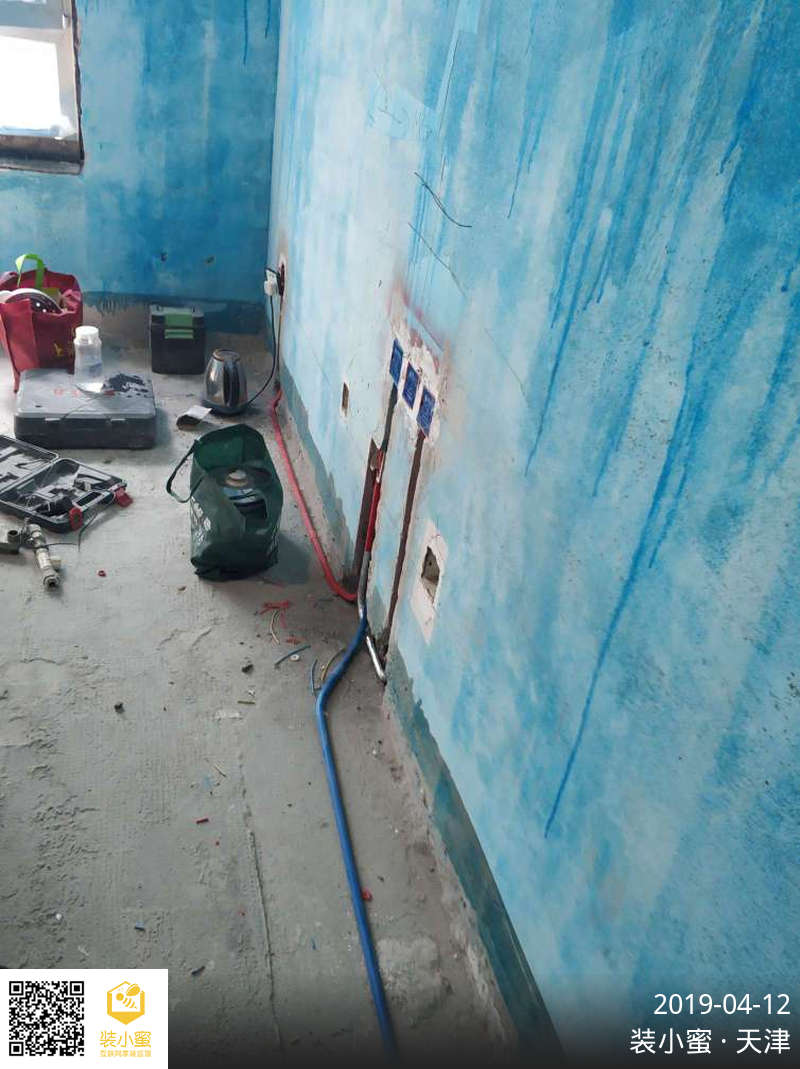

施工进度正常,正在进行水电施工和吊顶施工。

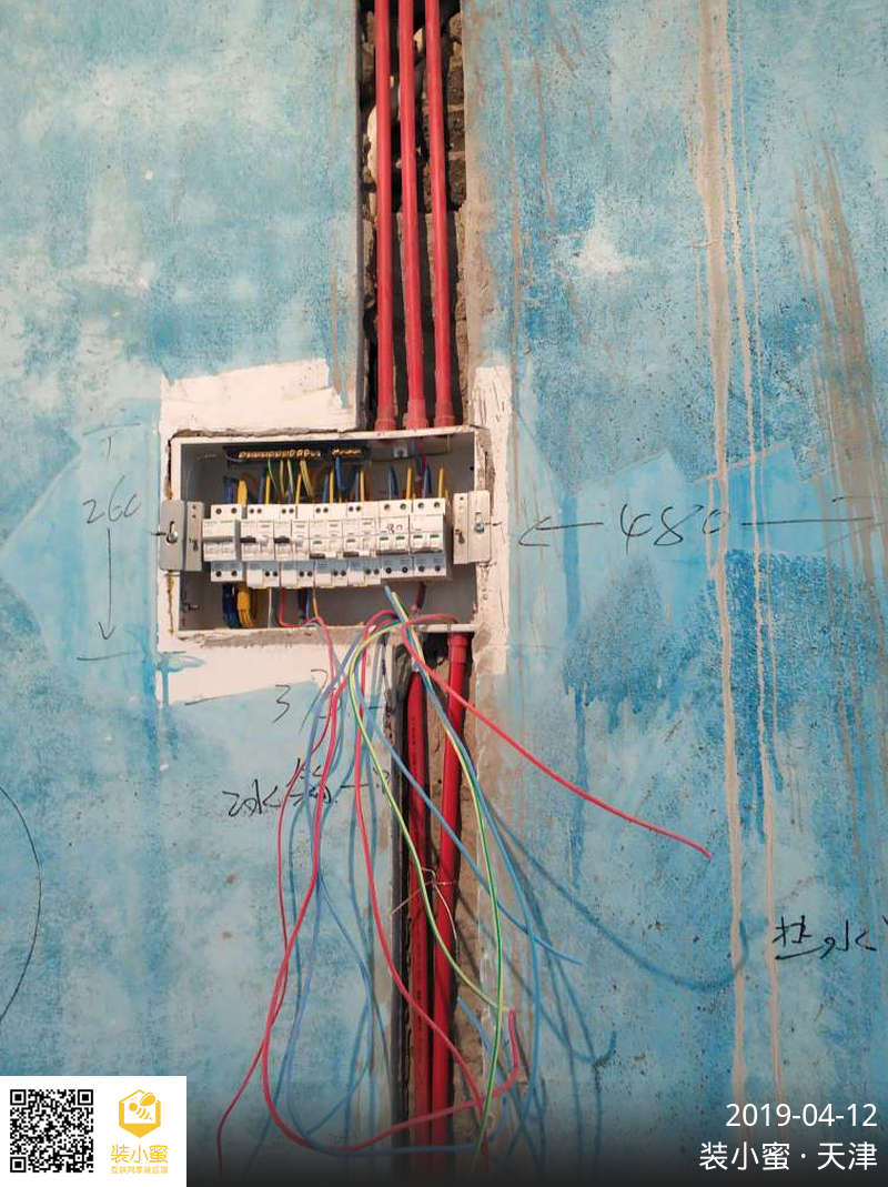

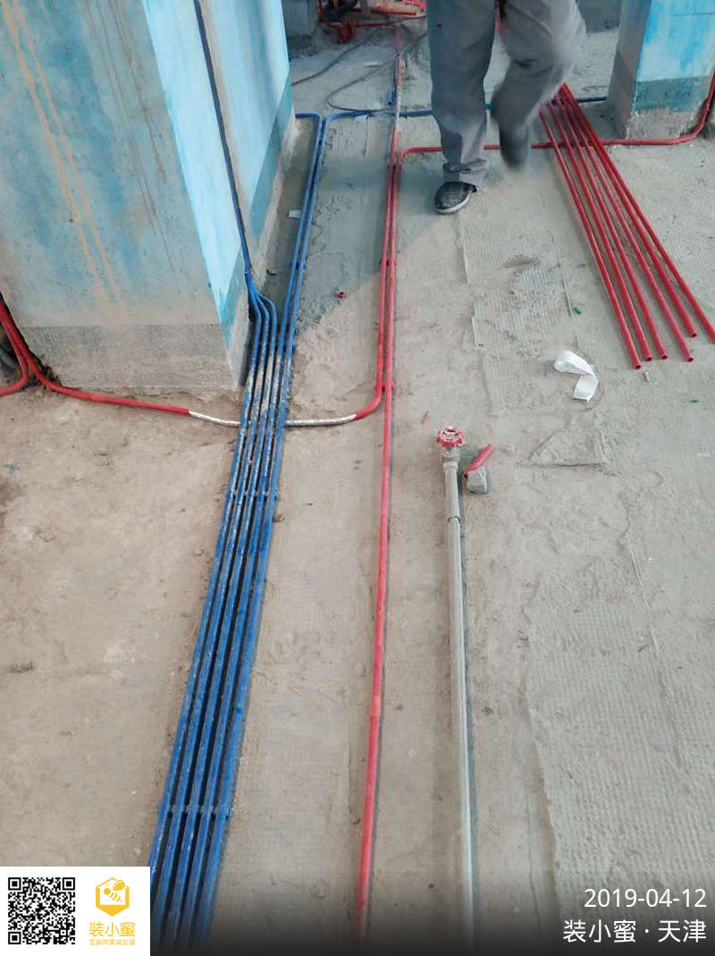

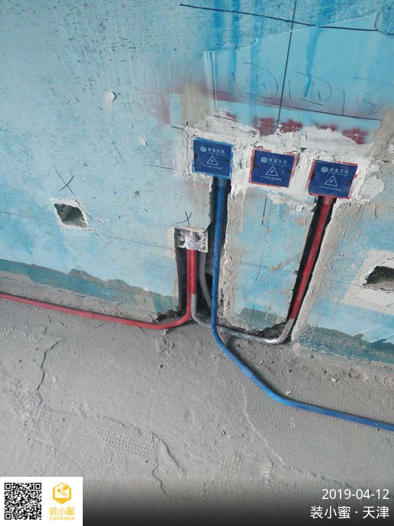

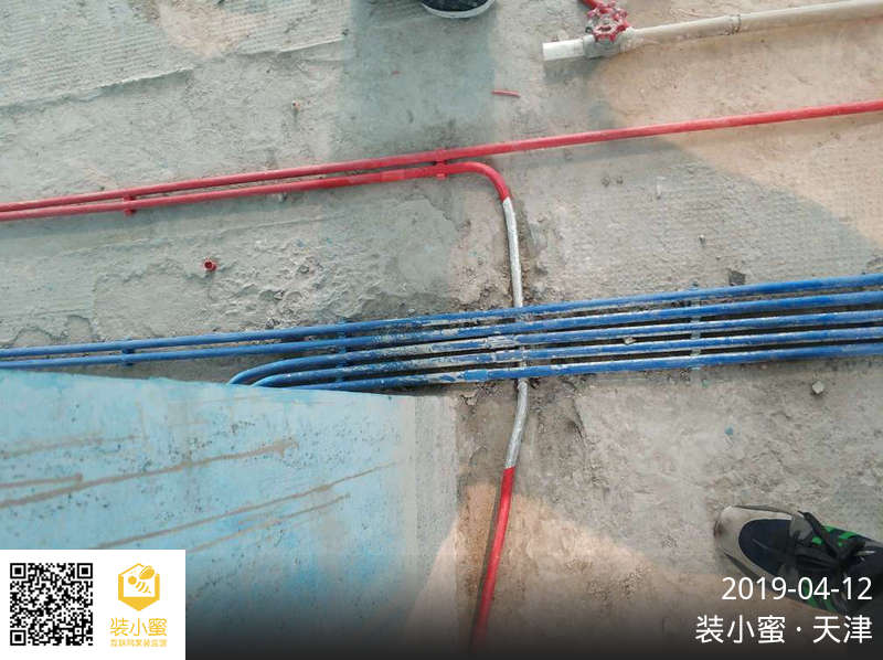

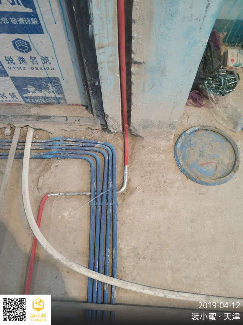

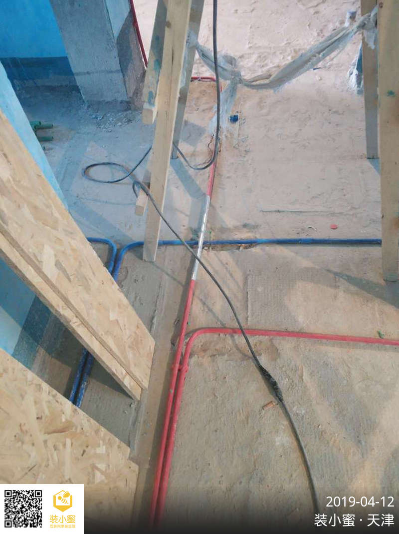

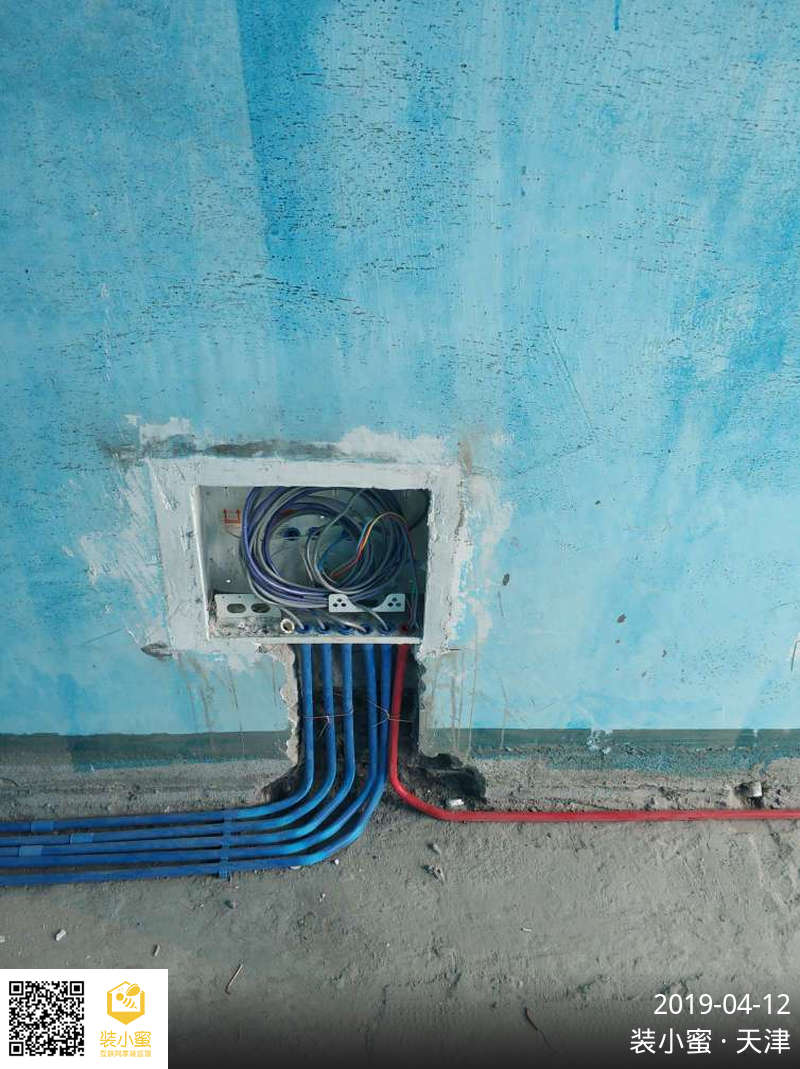

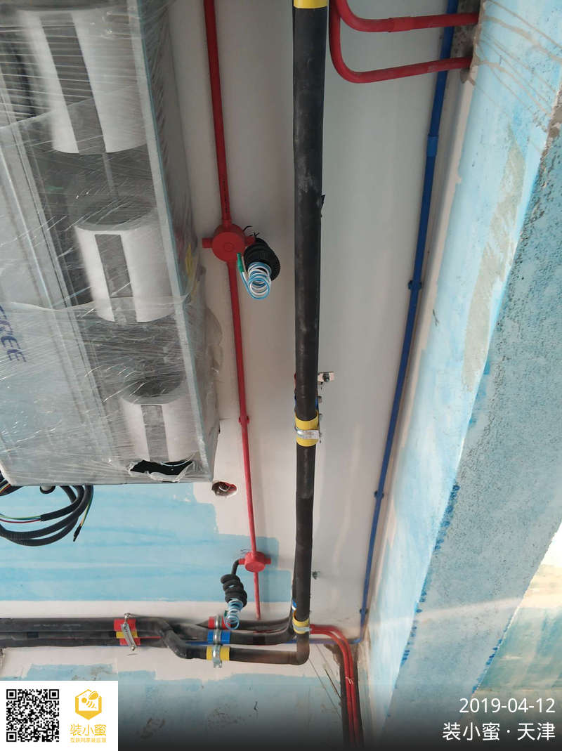

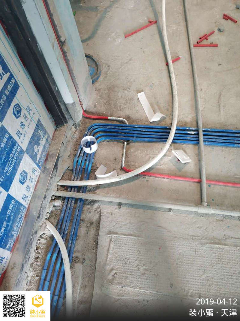

1.部分强弱电平行间距偏小,建议后期施工检查做好屏蔽处理,锡纸包裹不得低于30公分。
2.排水管道还未改造,建议后期施工留相应坡度。
建议后期及时整改问题部分。

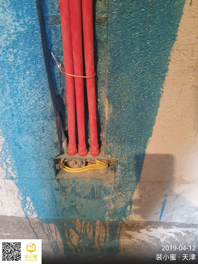

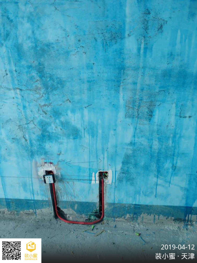

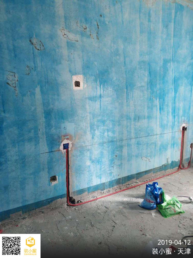

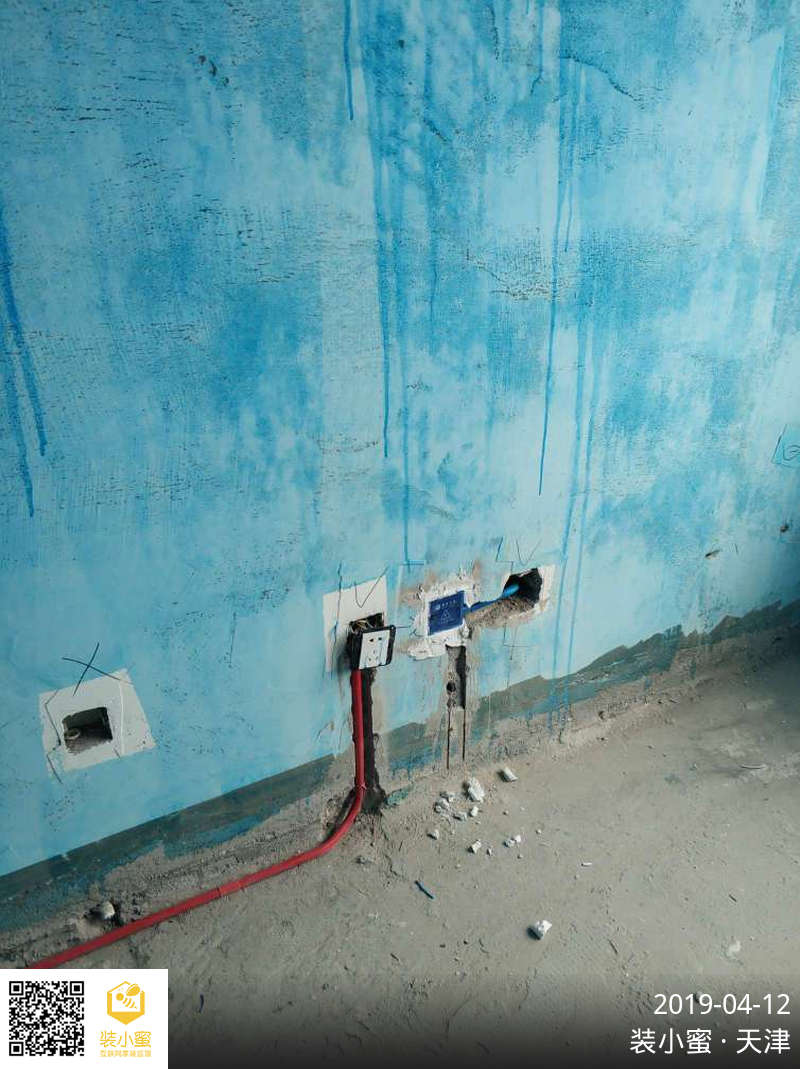

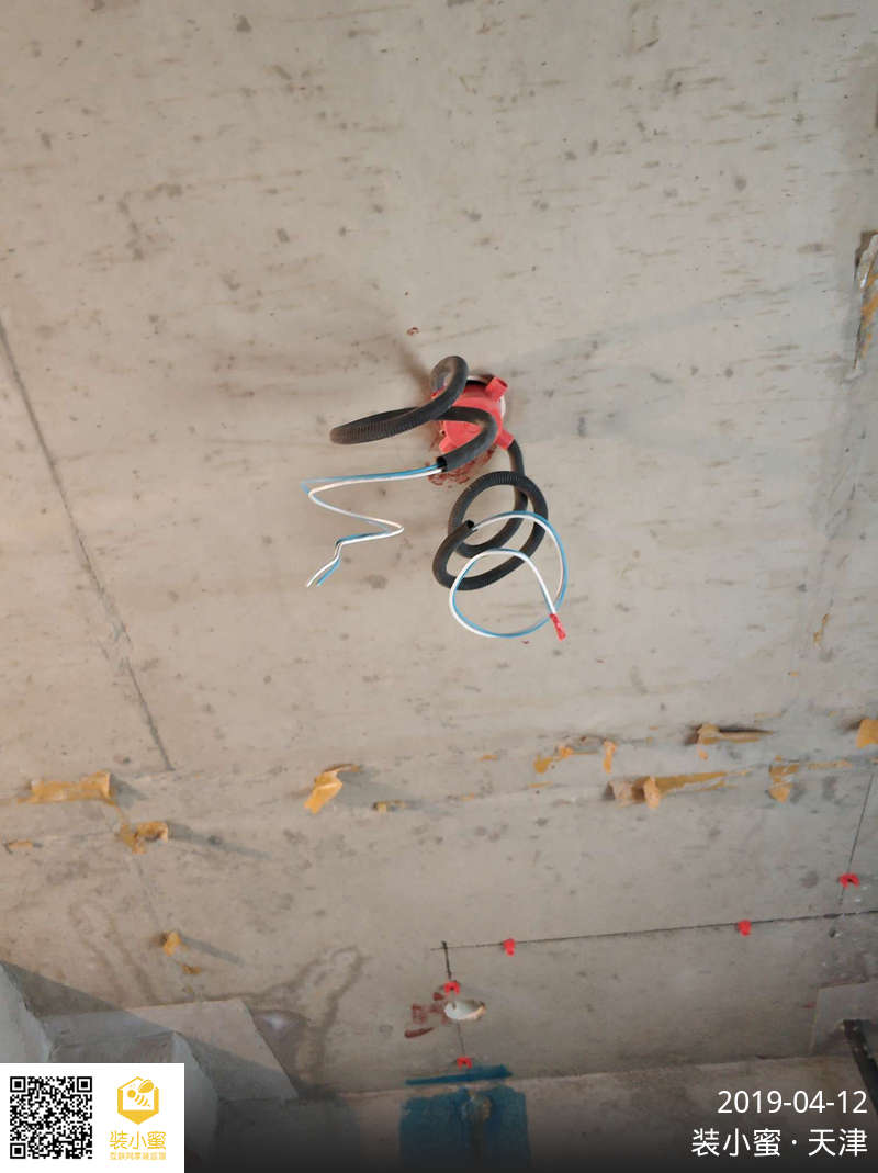

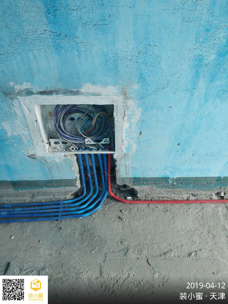

灯头盒固定牢固,安装符合要求
线管(软管)线盒阻燃性能符合要求
等电位装置原建筑已配备
