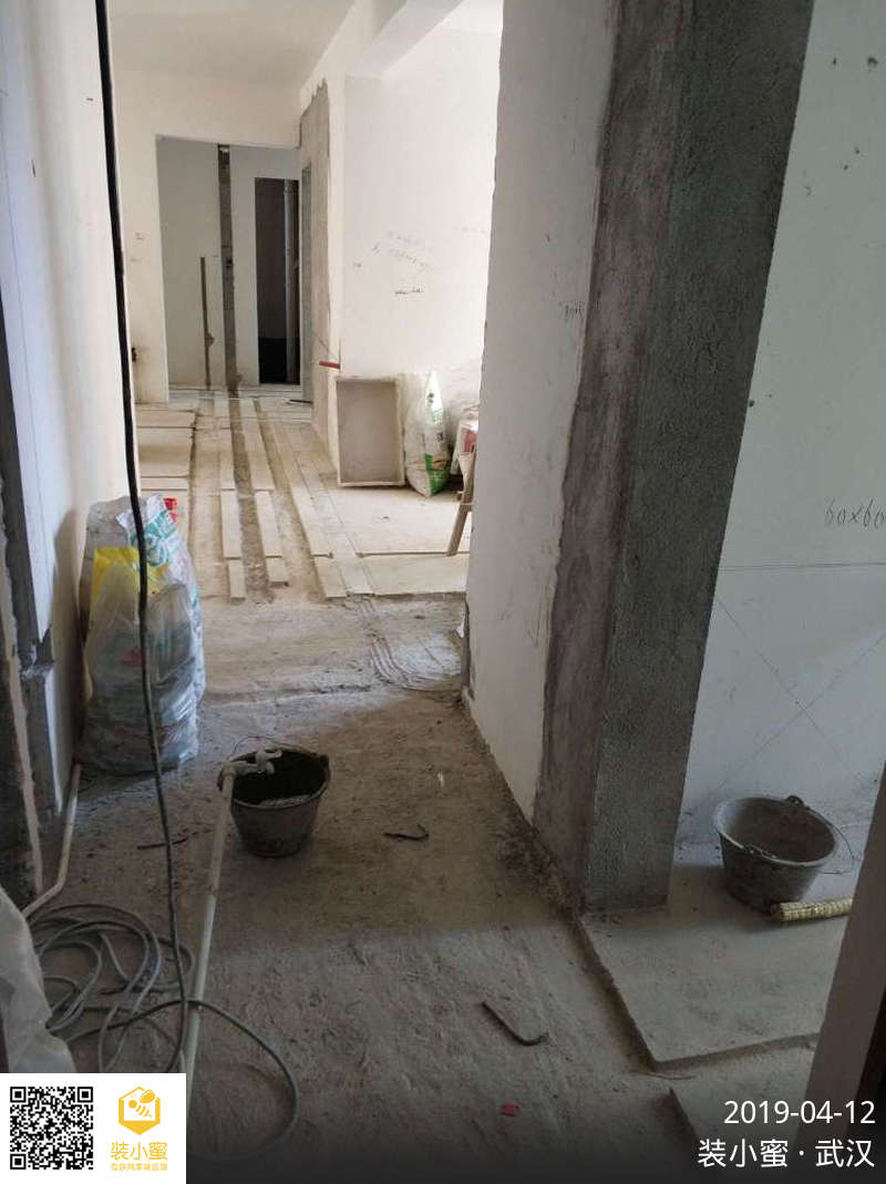

全房开槽完成,底盒预埋施工。
1.未弹线,开关插座高度有偏差,需弹水平线并调整底盒高度
2.阳台下水管设置不合理,地漏有反水可能,建议调整下水管布置方式。
3.墙面粉灰层局部有裂纹,建议修补。
点位和布局方案需再次考虑清晰,确认无误,布线施工后不便于临时调整

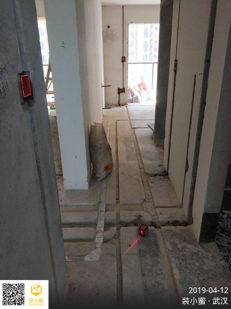

水平标准线已弹,水平检测正确
