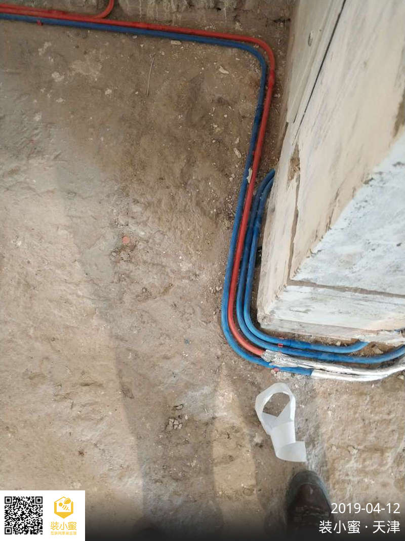

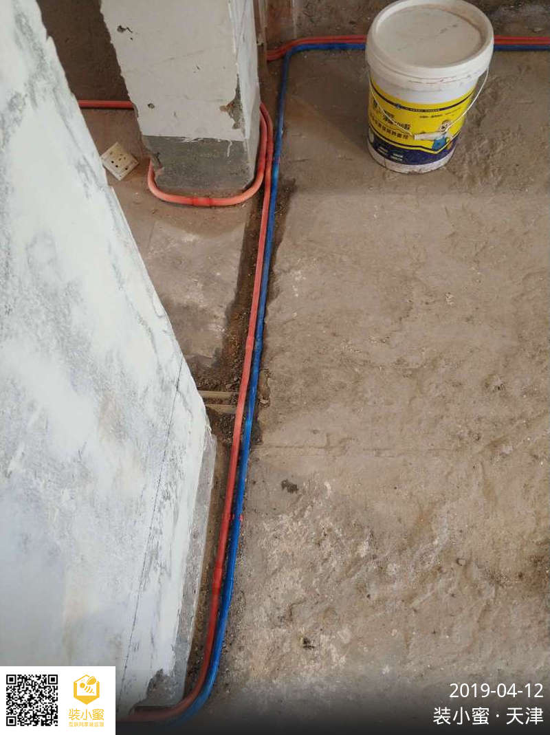

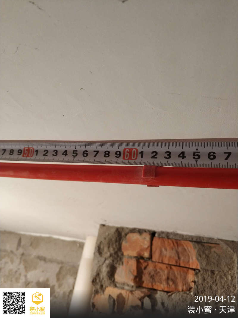

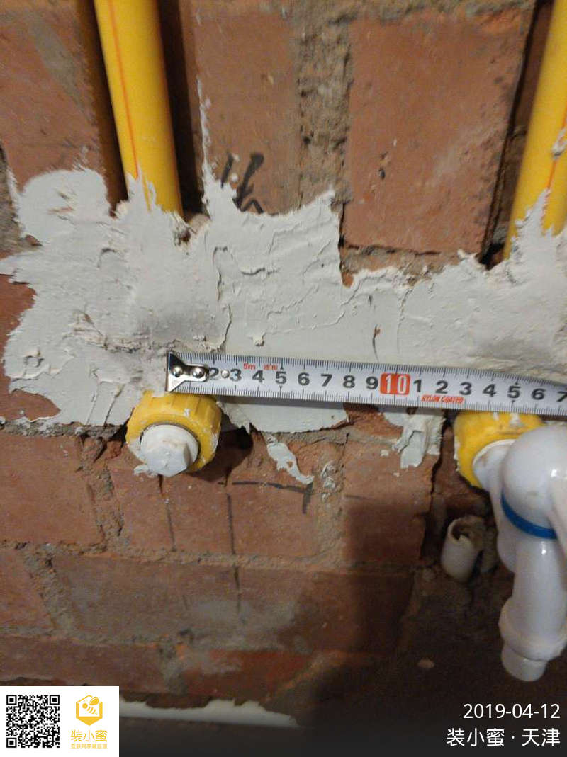

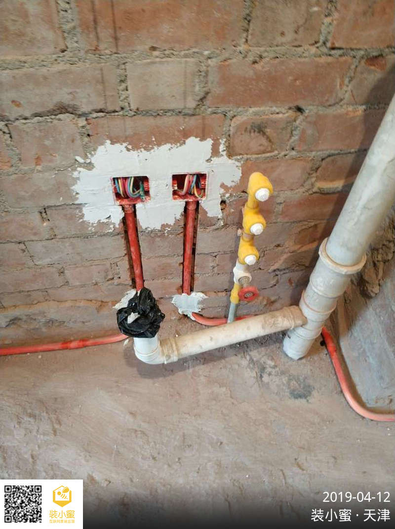

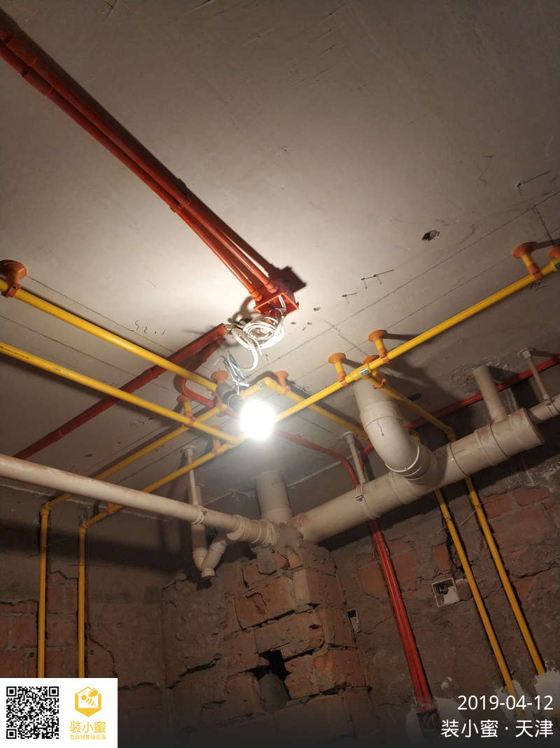

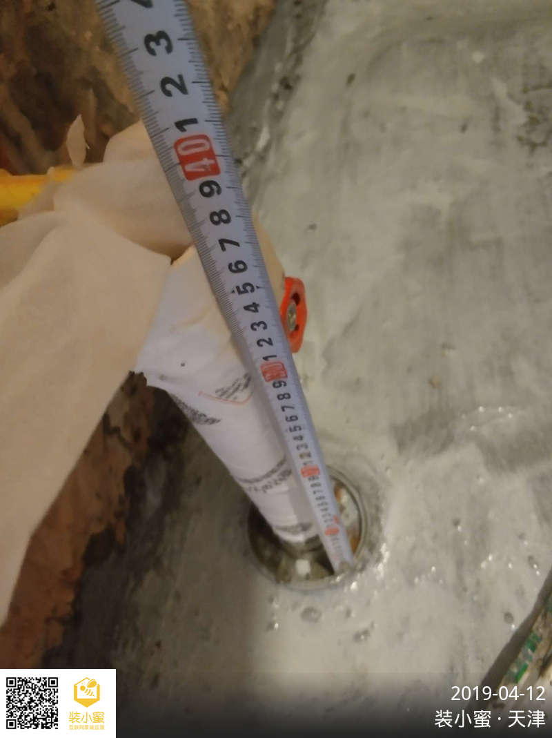

①管道端头高低/水平不一致,需要调整。

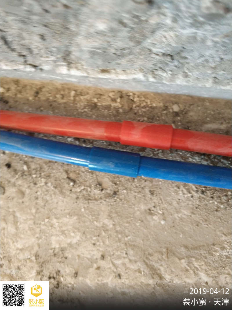

②管道固定有松动,需要调整。

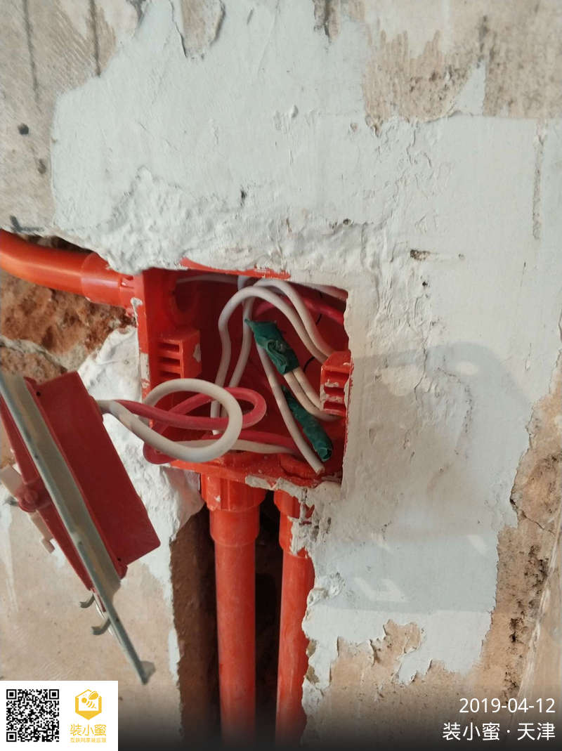

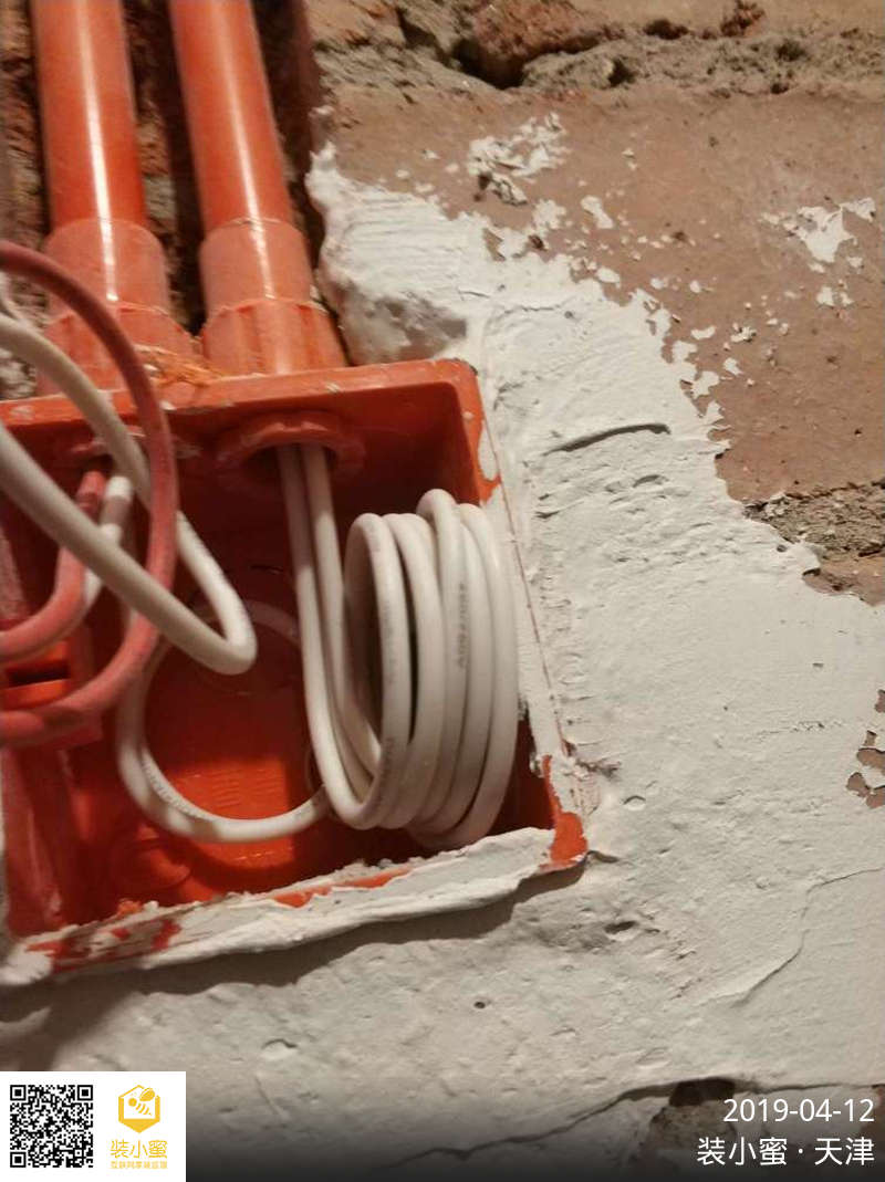

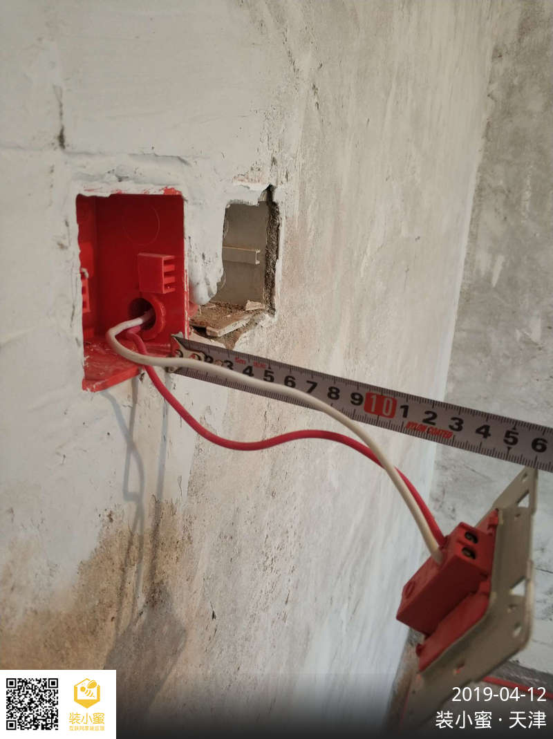

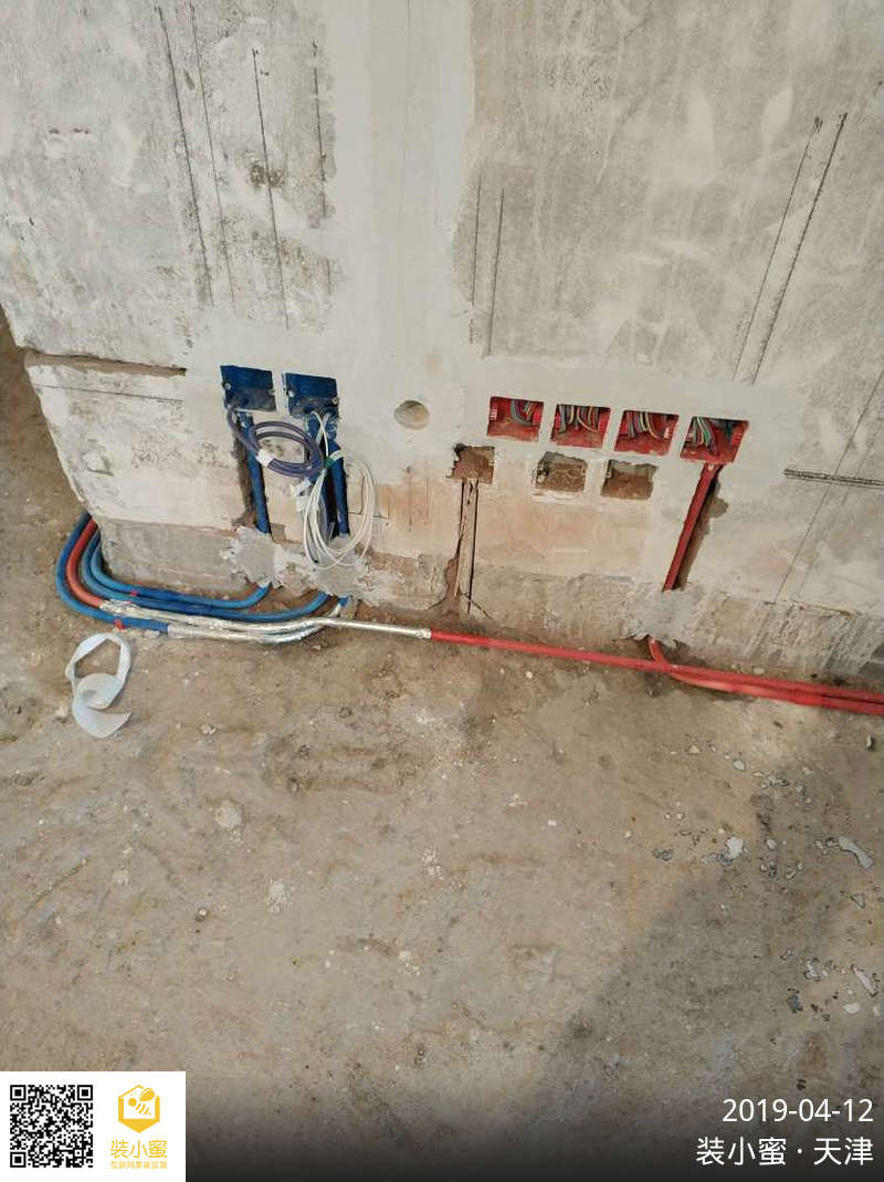

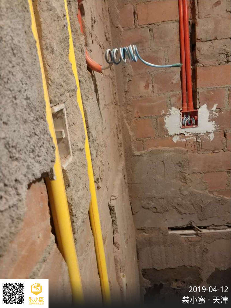

③卫生间镜前灯线无套管保护,需要加强。

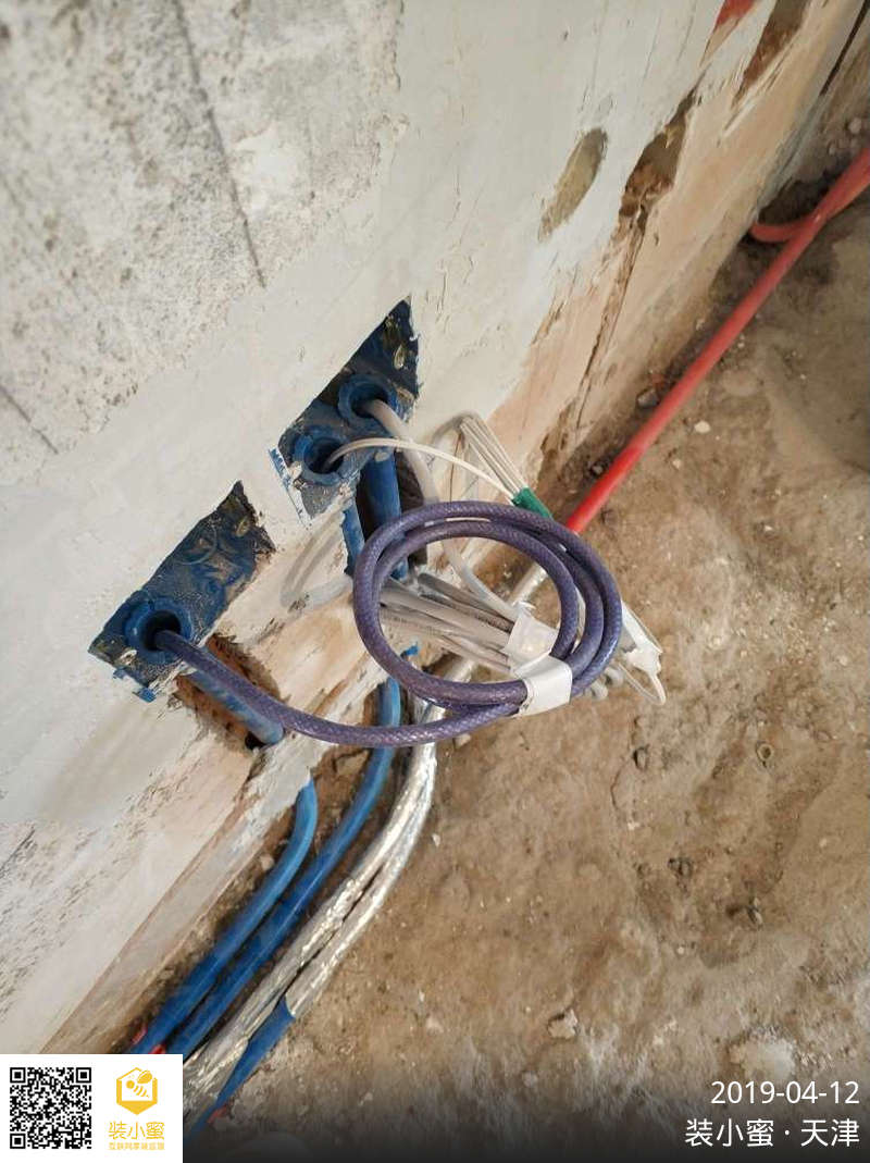

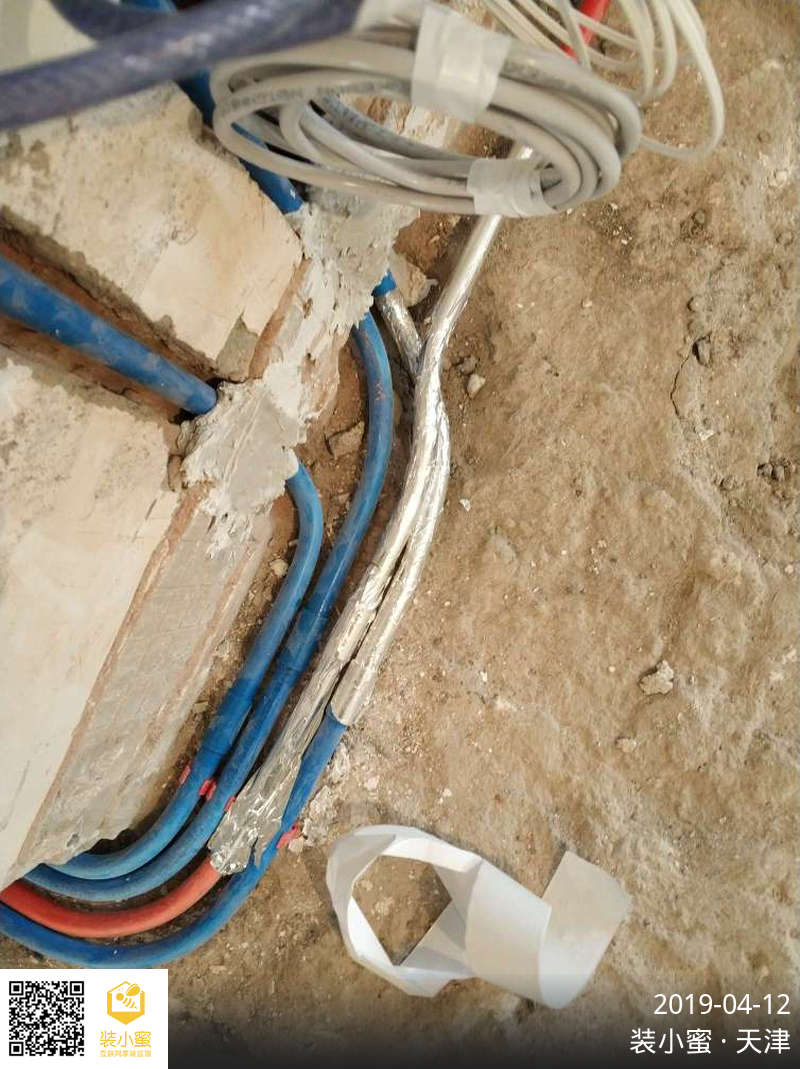

④弱电线保护措施不足,需要加强。

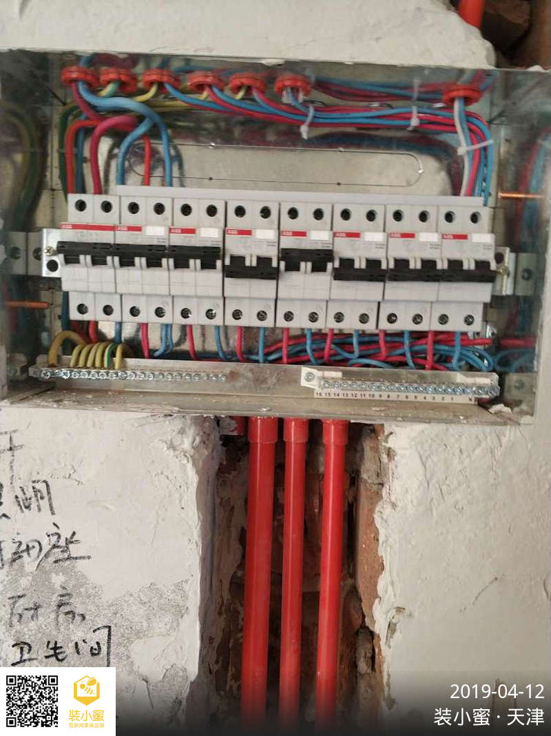

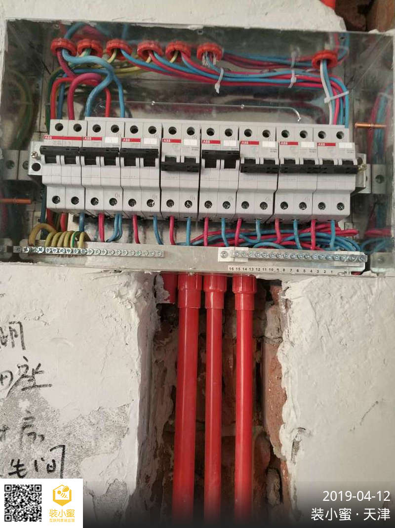

⑤ 原建筑 未配备等 电位 ,如需加装需联系等电位端子厂家。
⑥进户主线为多股线,建议作并头或焊锡处理。
以上 问题 我 已 向 施工方 传达 告知 。

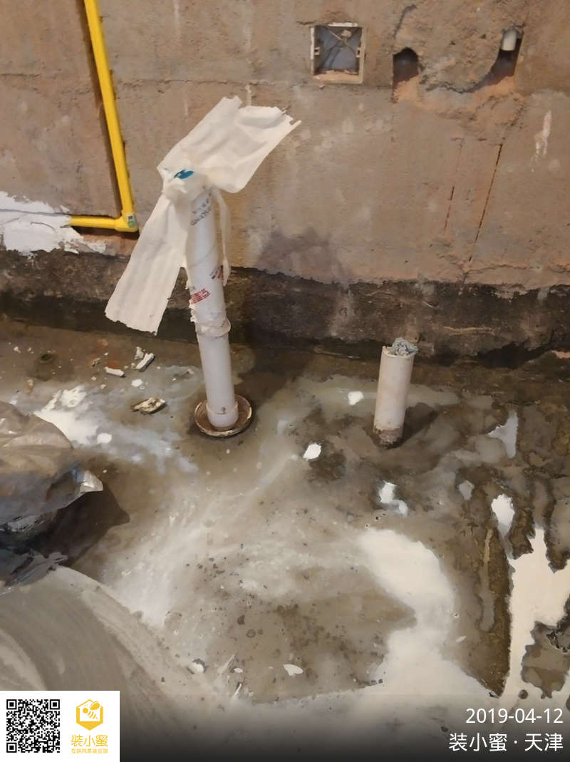

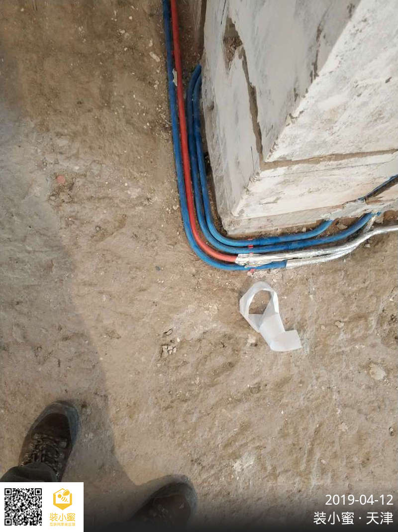

水电施工完成后,建议对水电走向拍视频保存,方便后期安装维修。水管需联系厂家上门打压测试。

弱电线两端已编号并保护

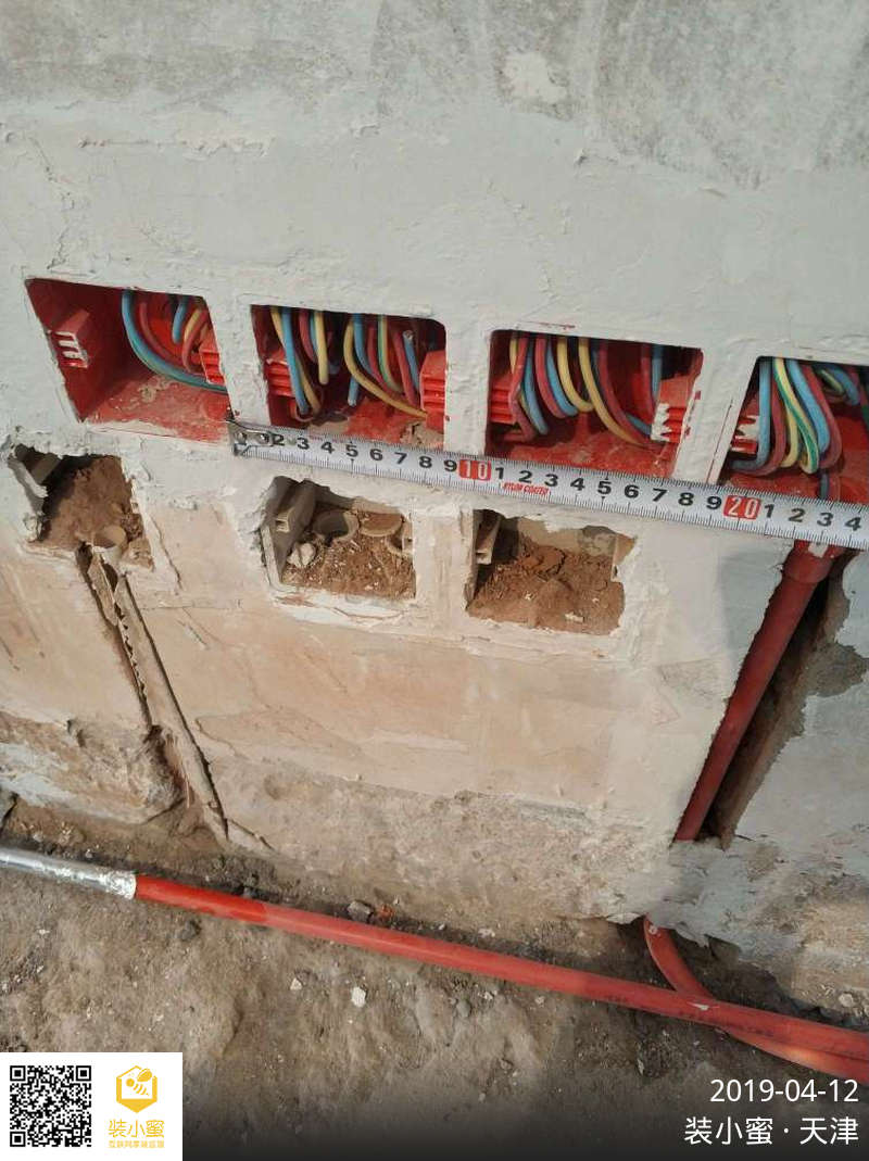

断路器接入导线的数量符合要求

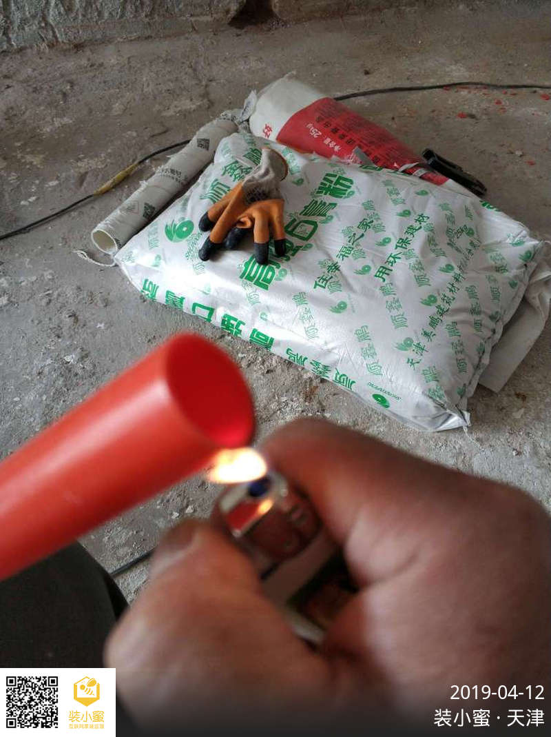

线管(软管)线盒阻燃性能符合要求
导线与断路器匹配符合要求
断路器漏保设置合理

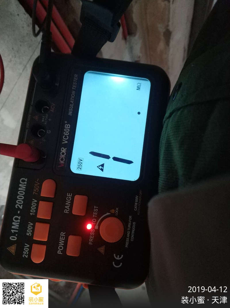

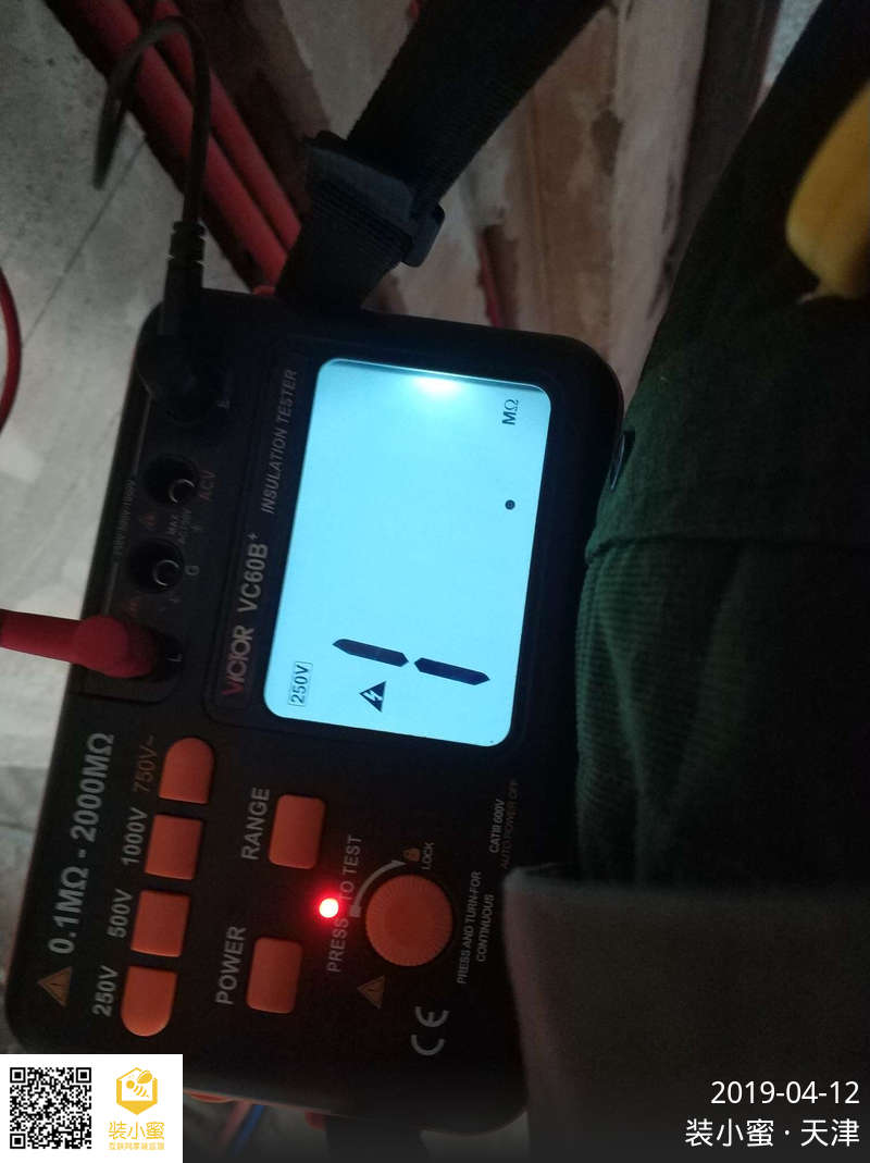

经绝缘检测:导线绝缘性能合格
