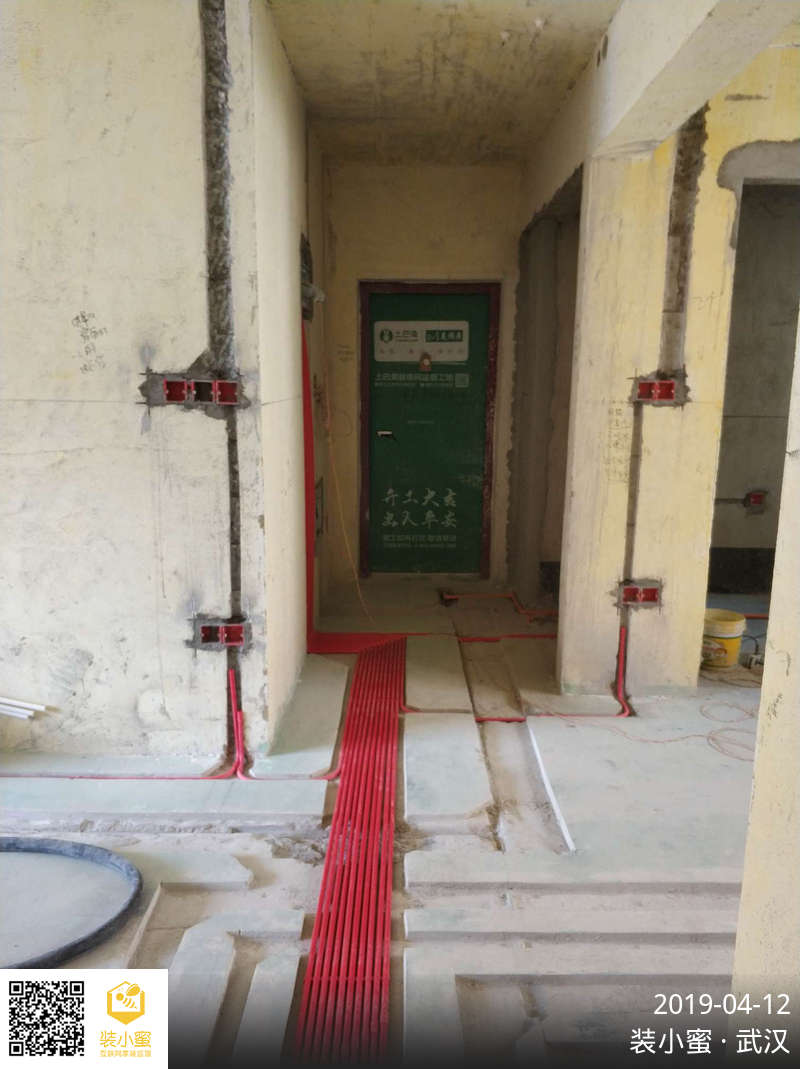

水电工:1人

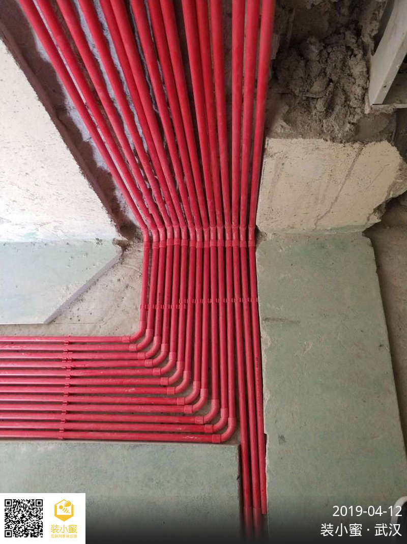

全房开槽完成,水电工布管穿线施工中。

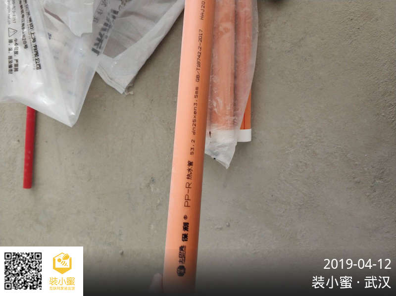

水管热熔焊接施工,打孔完成,除厨房外,全房水管走天。

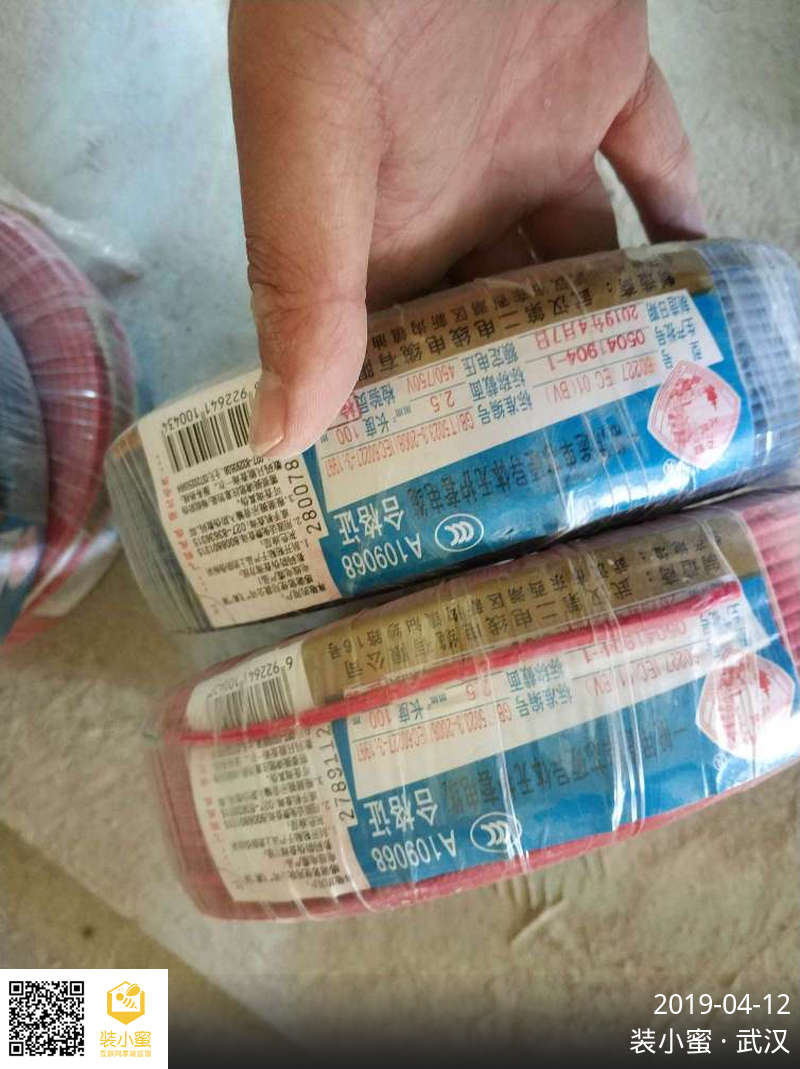

现场施工有使用花线,需整改,建议使用护套线,减少安全隐患。
1.点位和布局方案需再次考虑清晰,确认无误,布线施工后不便于临时调整
2.网线及地线未送达,需与施工方确认,网线为6类或以上,地线需使用2.5平方或以上

开槽宽度与深度符合要求
开槽平直,符合要求
开设墙面横槽,符合技术交底要求

线管(软管)线盒阻燃性能符合要求
电线
PPR水管
电线管
