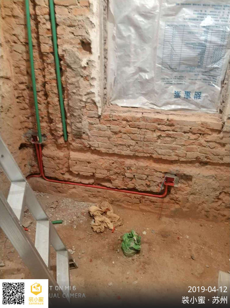

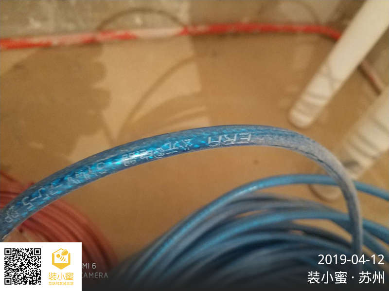

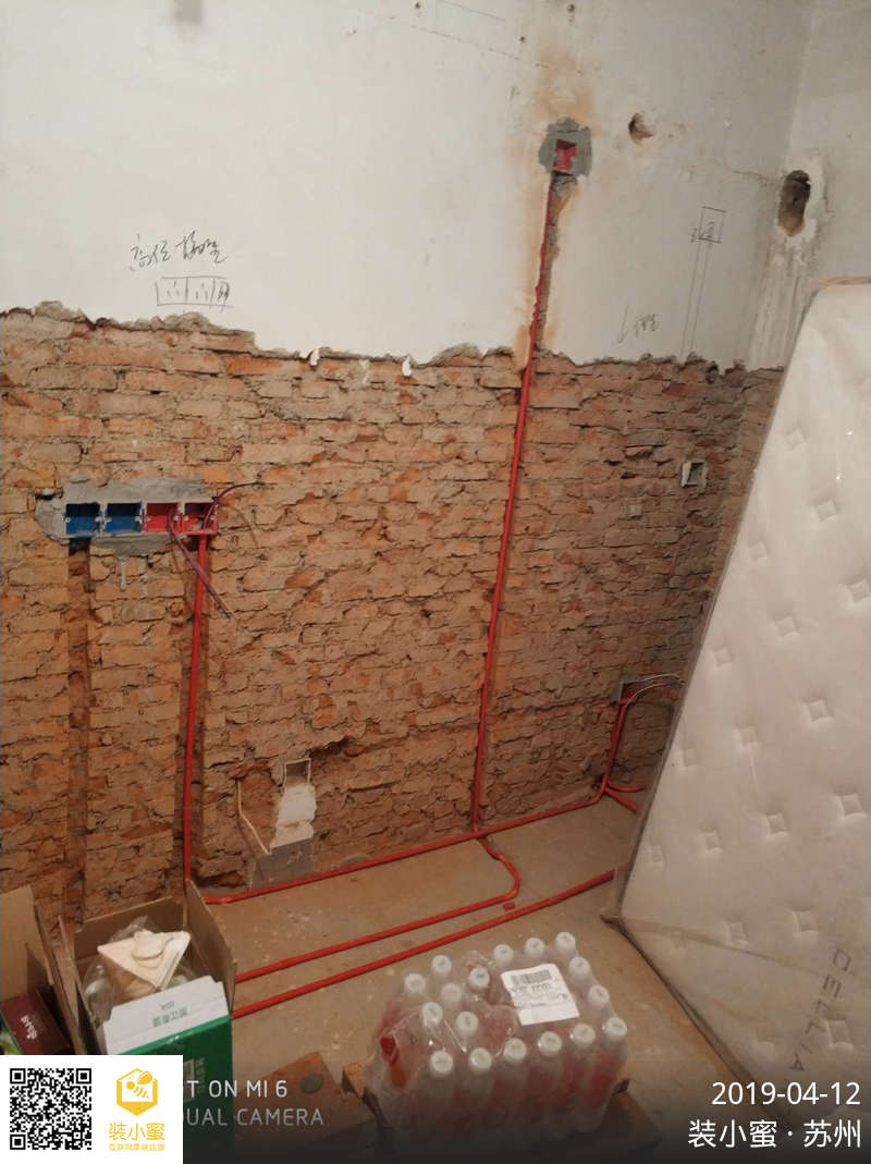

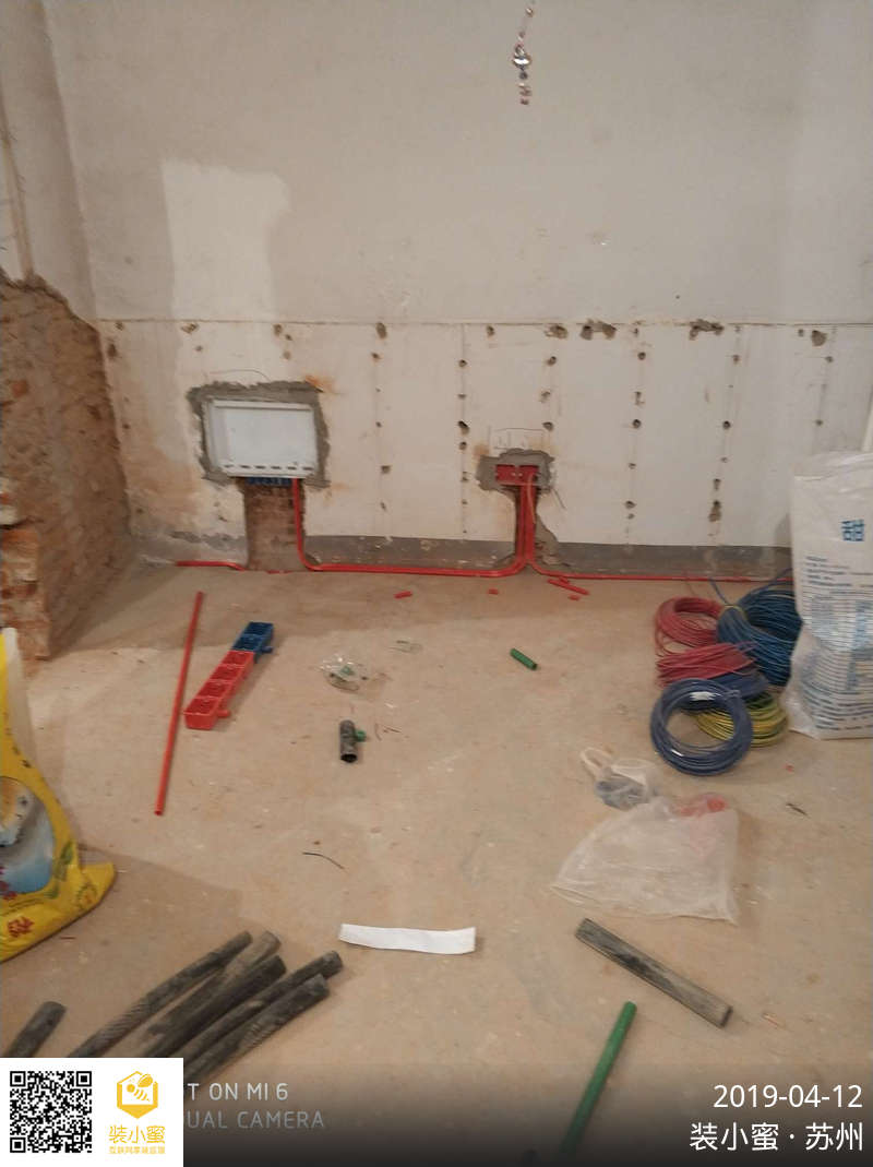

现场施工情况:水电管线排放。

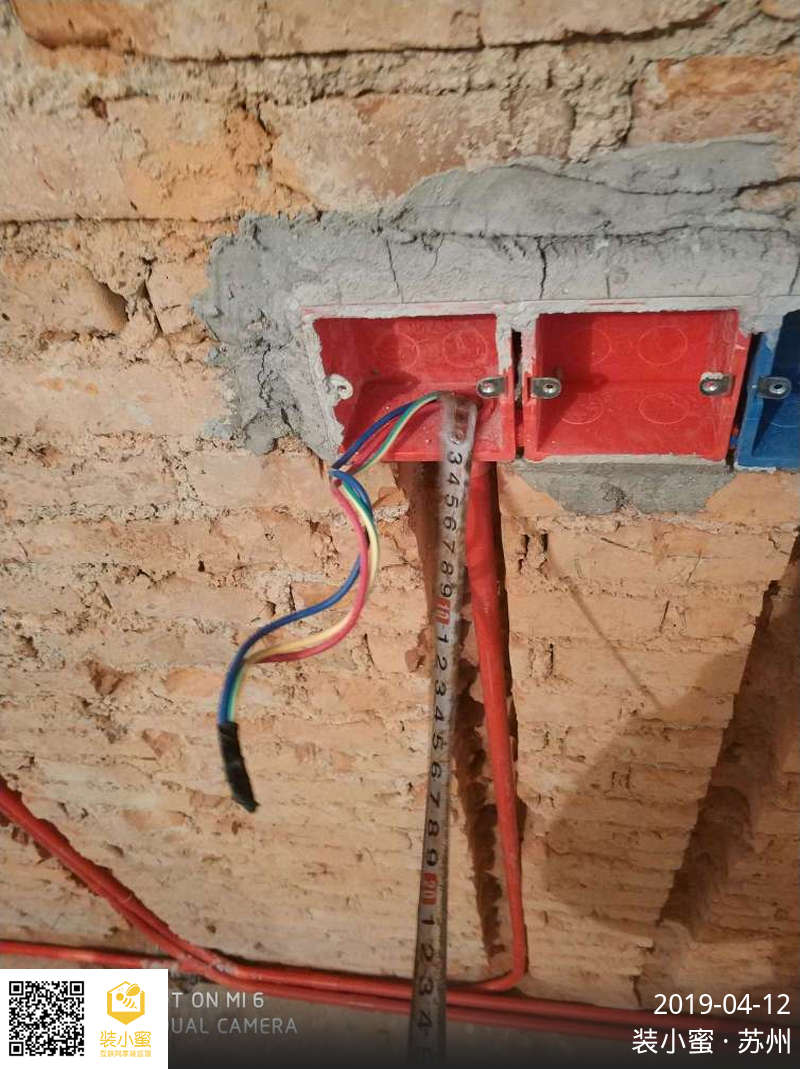

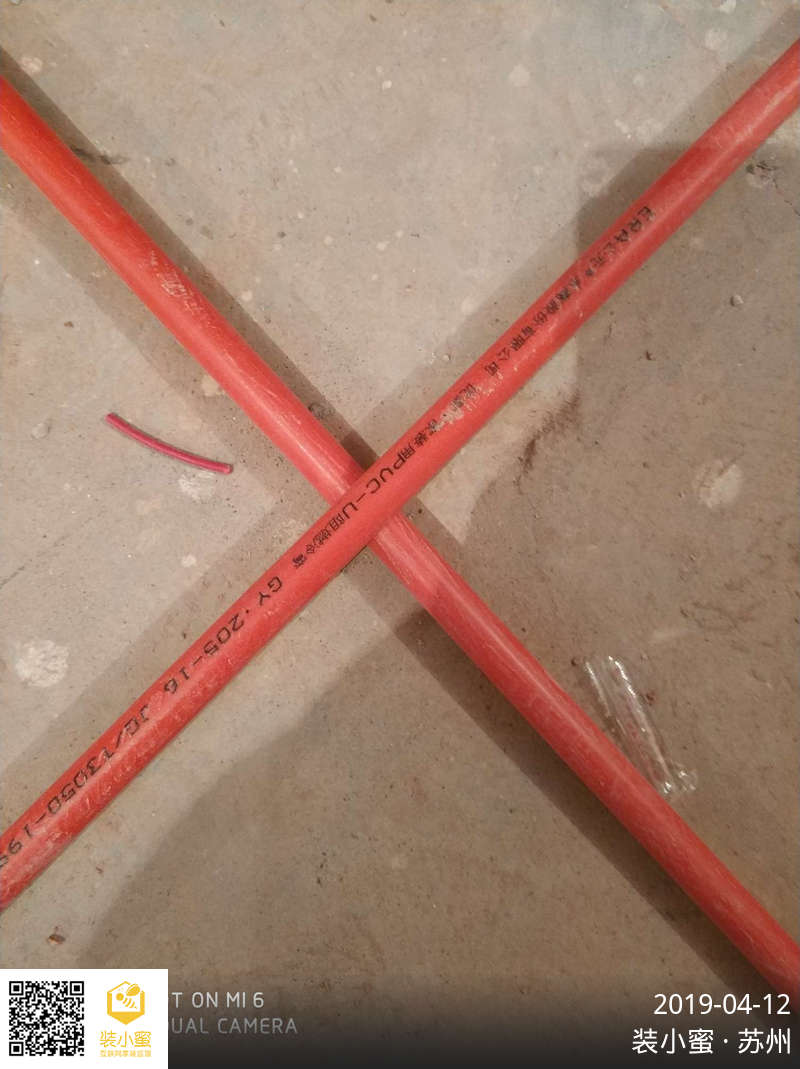

1.卫生间马桶插座离淋浴房太近,建议移位。
2.主卧室新老管处电线裸露,需套管处理。
3.根据现场排线观察,阳台照明线连接在插座线路,需确认。
4.现场观察油烟机,热水器管道排放不方便后期使用,需现场确认。
5.现场观察餐厅灯不在餐桌上方,需确认移位。

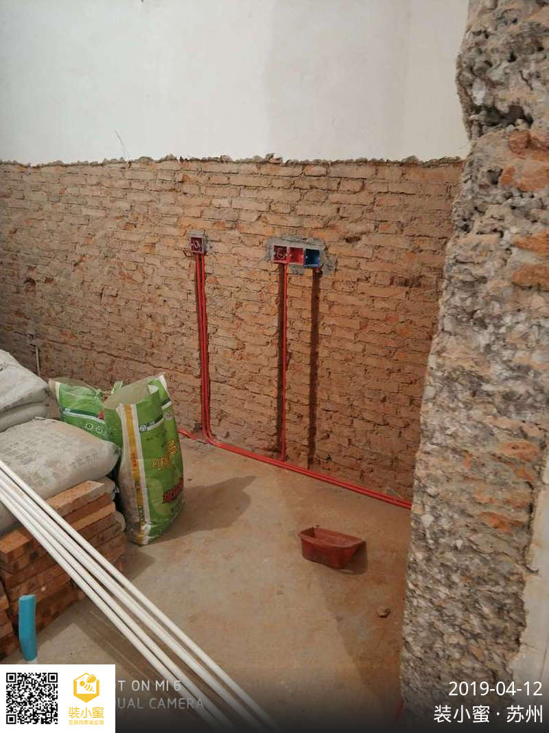

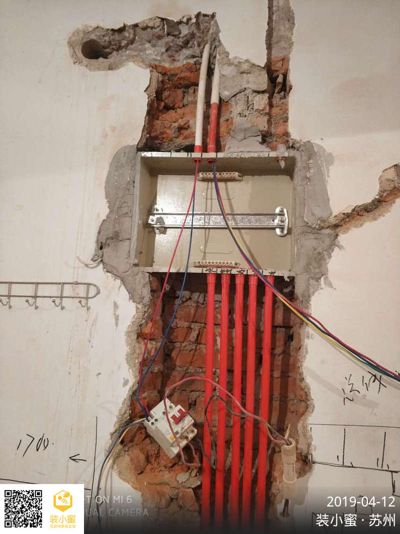

1.厨房大功率电器多,需排放两两路4平方线。
2.厅内空调排线需排放4平方。
3.强弱电交叉处需屏蔽处理。

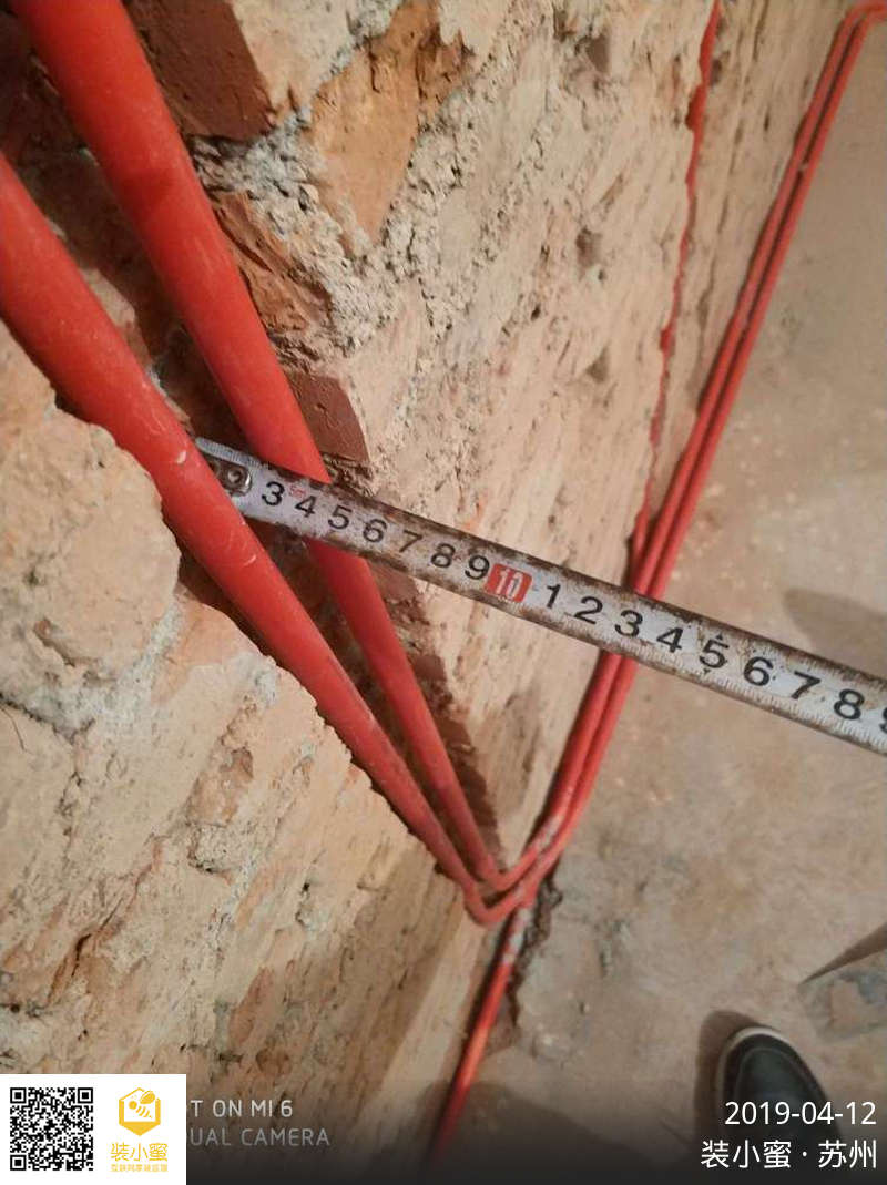

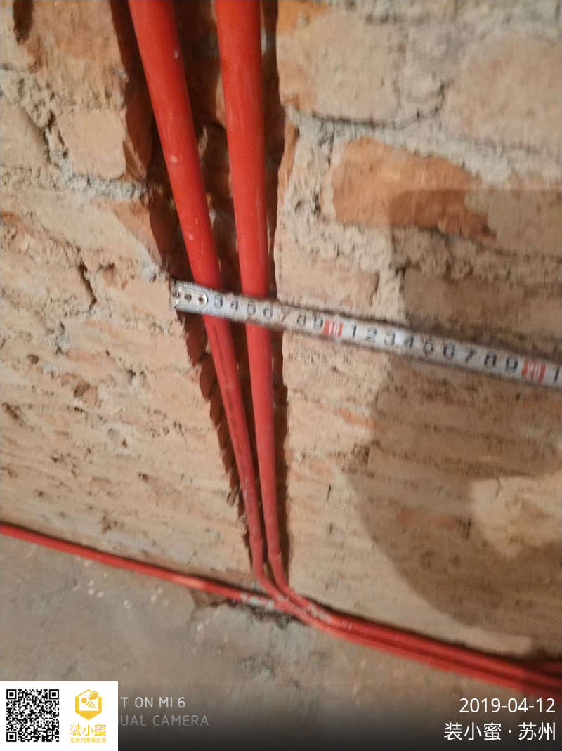

4.强弱电管并行间距大于15公分。
5.线管水管排放好需管卡固定。
6.自来水阀关不死,需更换水阀。

开槽平直,符合要求
开槽宽度与深度符合要求
开设墙面横槽,符合技术交底要求
线管(软管)线盒阻燃性能符合要求

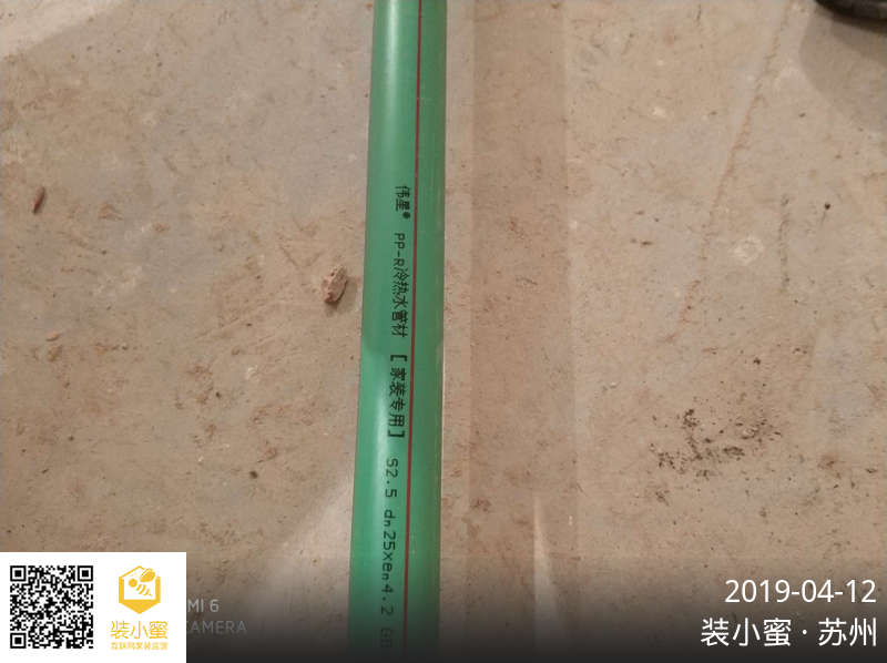

PPR水管

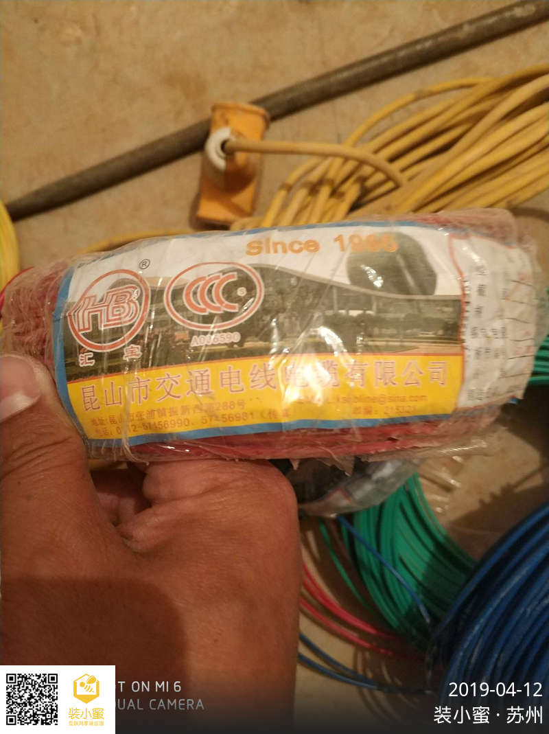

电线
电线

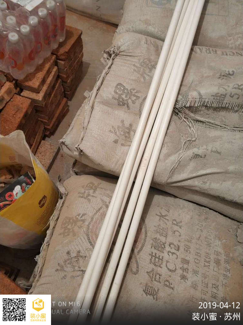

电线管
水泥
