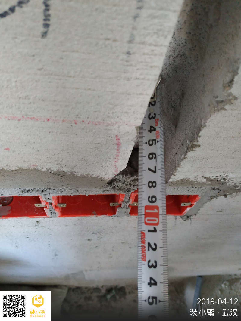

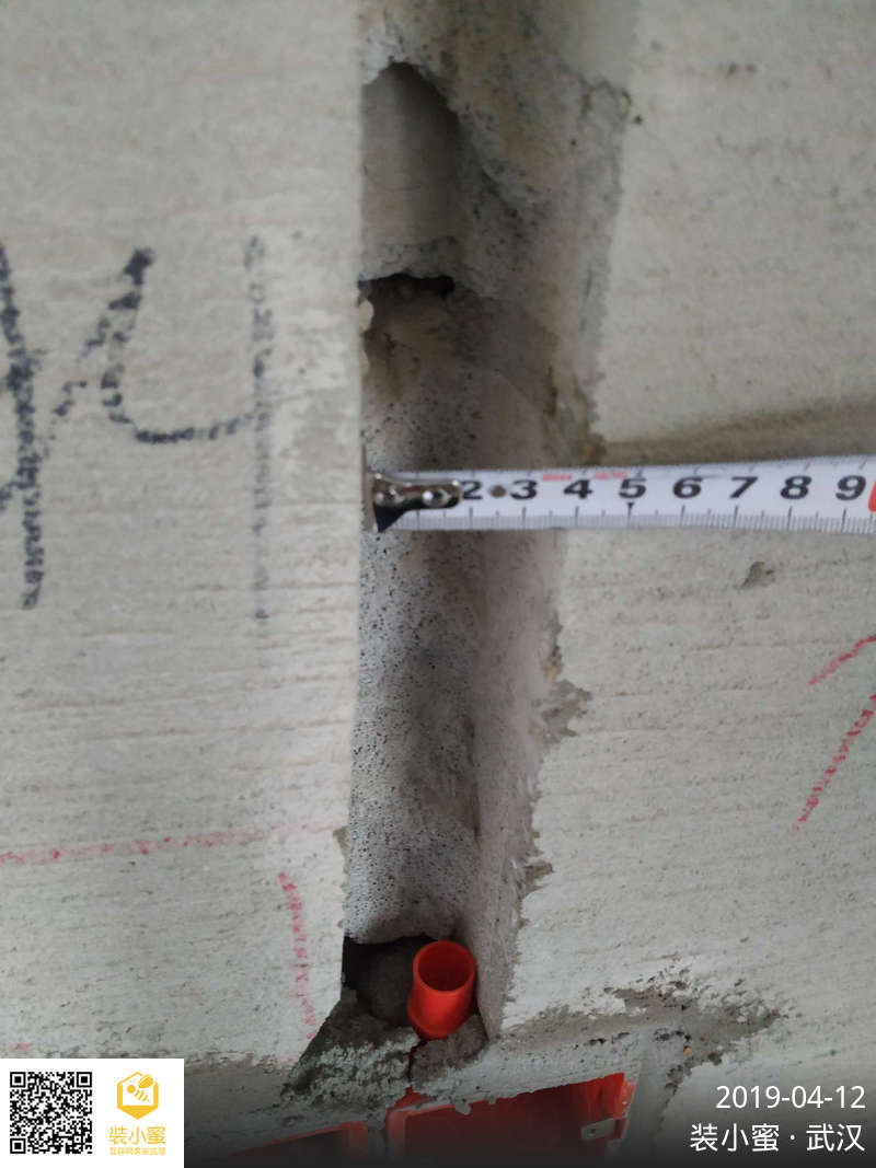

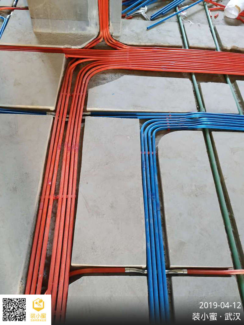

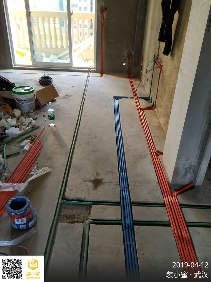

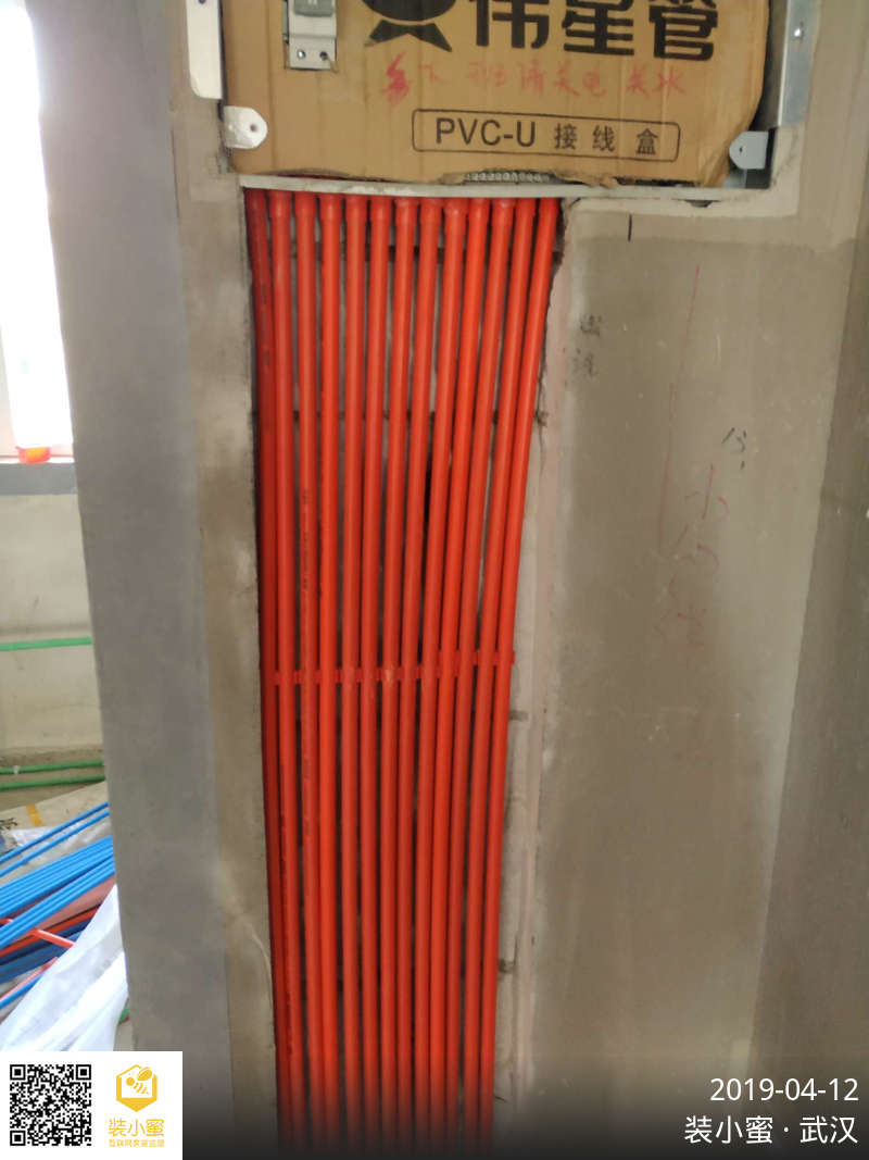

1.客厅电视背景墙处有开槽后空鼓。

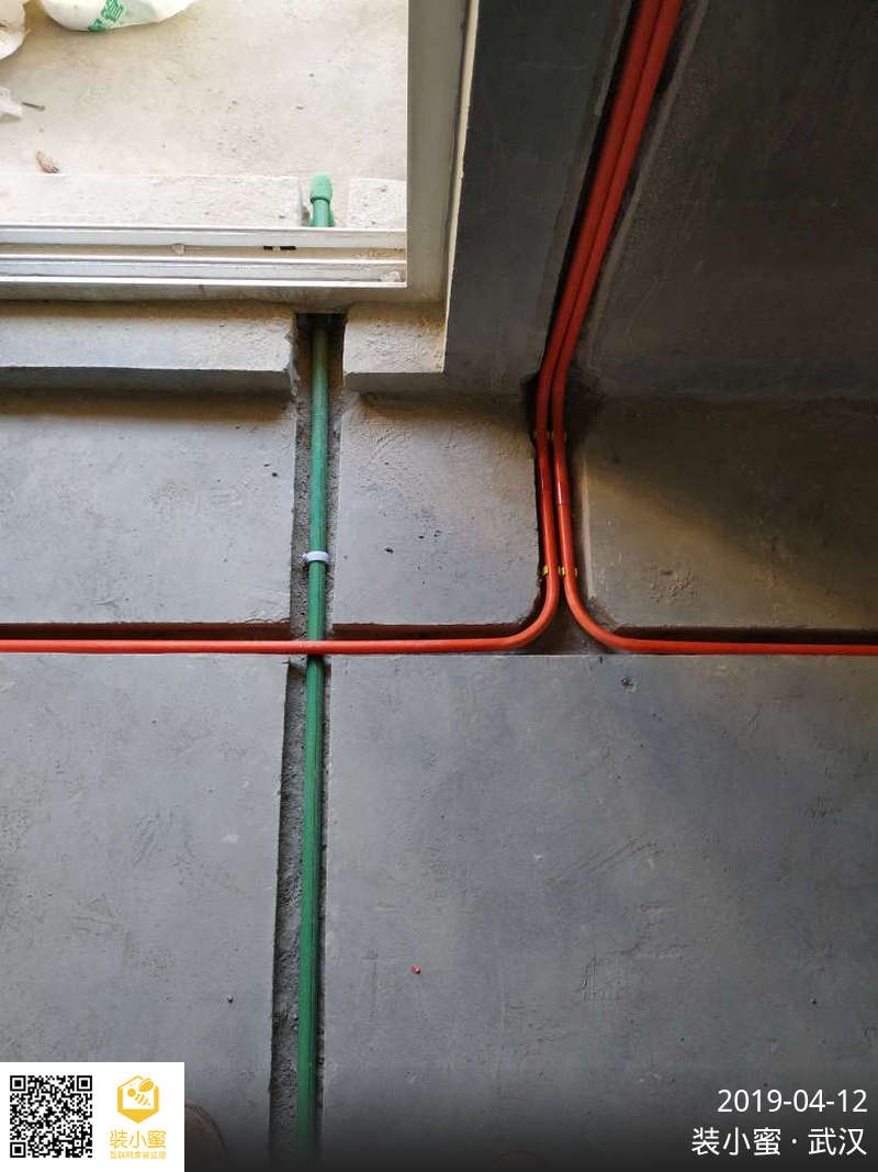

2.现场已沟通排水施工问题,干湿区隔墙底部开孔后需补刷防水。

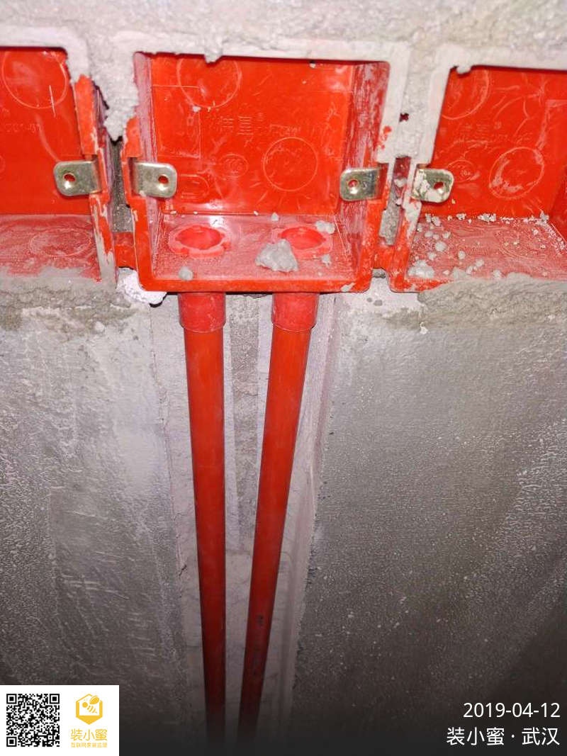

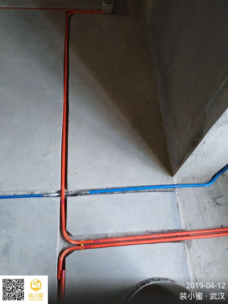

1.水电验收前不要封盖底盒盖板,管路固定牢固。
2.卫生间沉降池需重新做闭水试验。

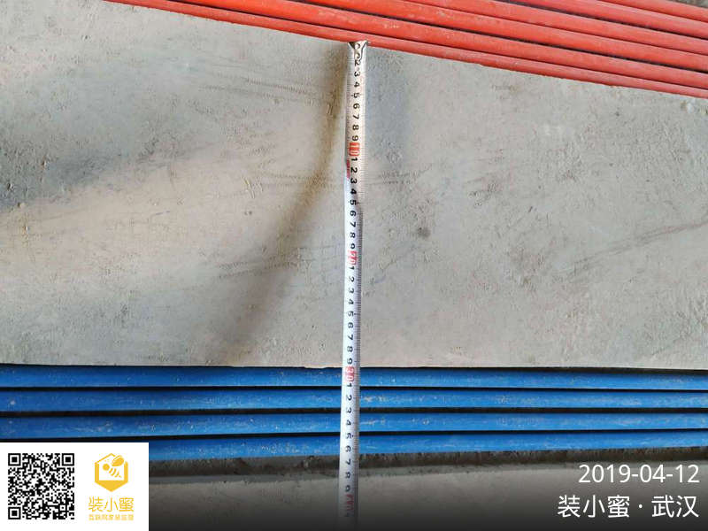

符合标准:11项
开槽平直,符合要求
开槽宽度与深度符合要求
开设墙面横槽,符合技术交底要求
等电位装置原建筑已配备

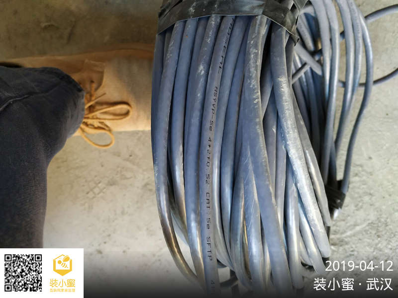

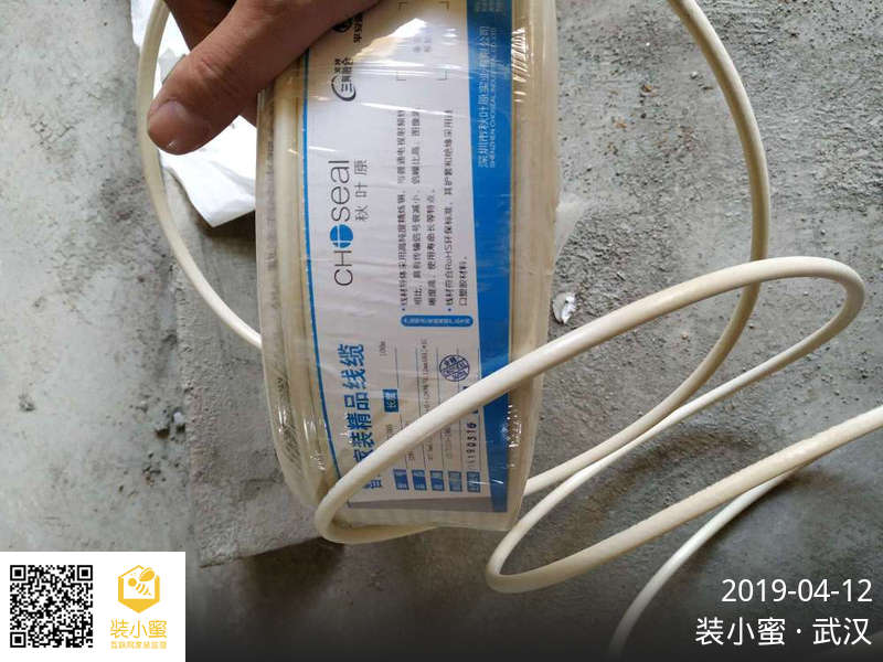

电线

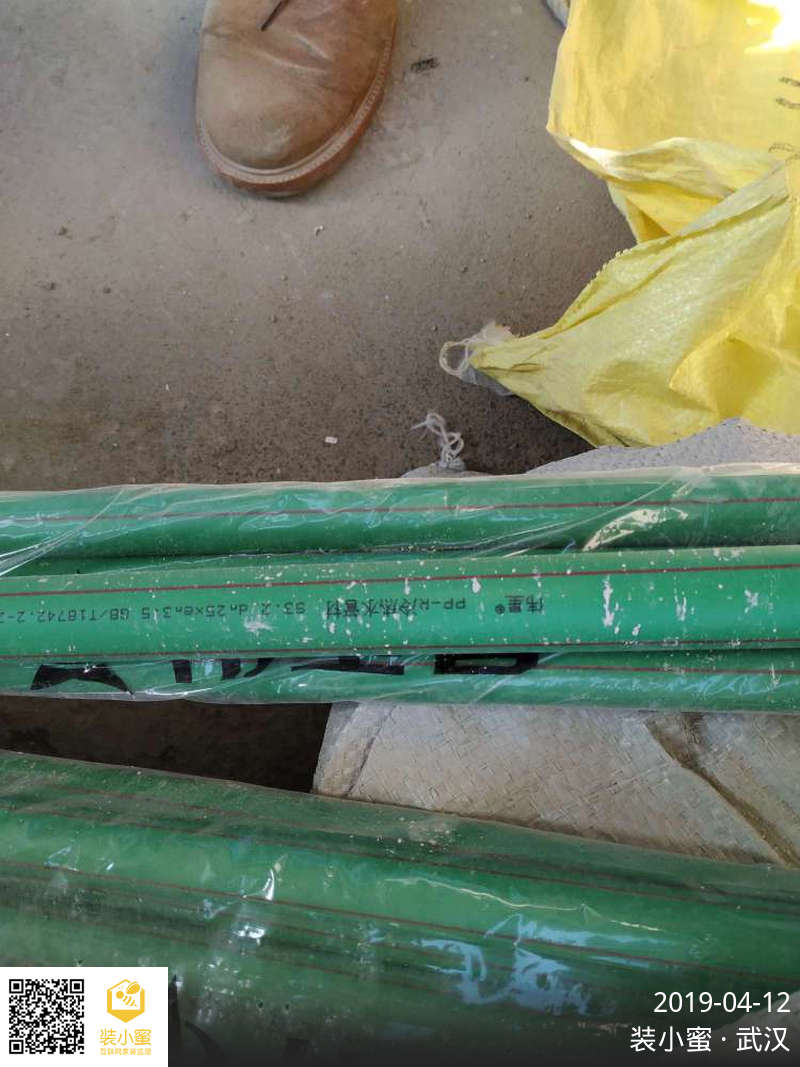

PPR水管
