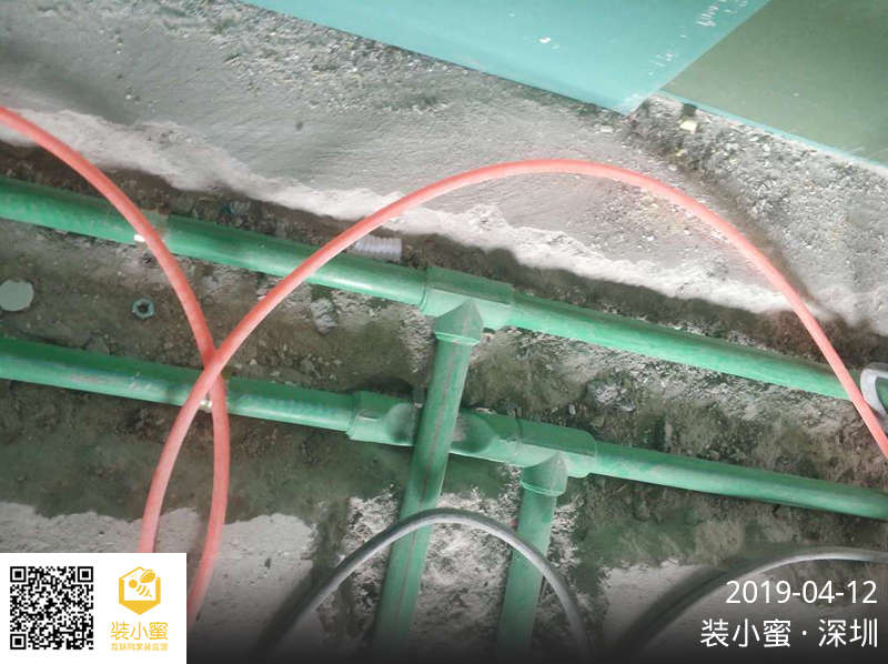

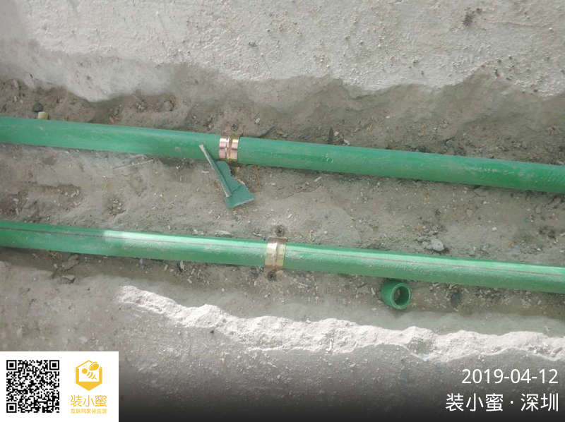

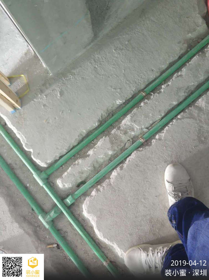

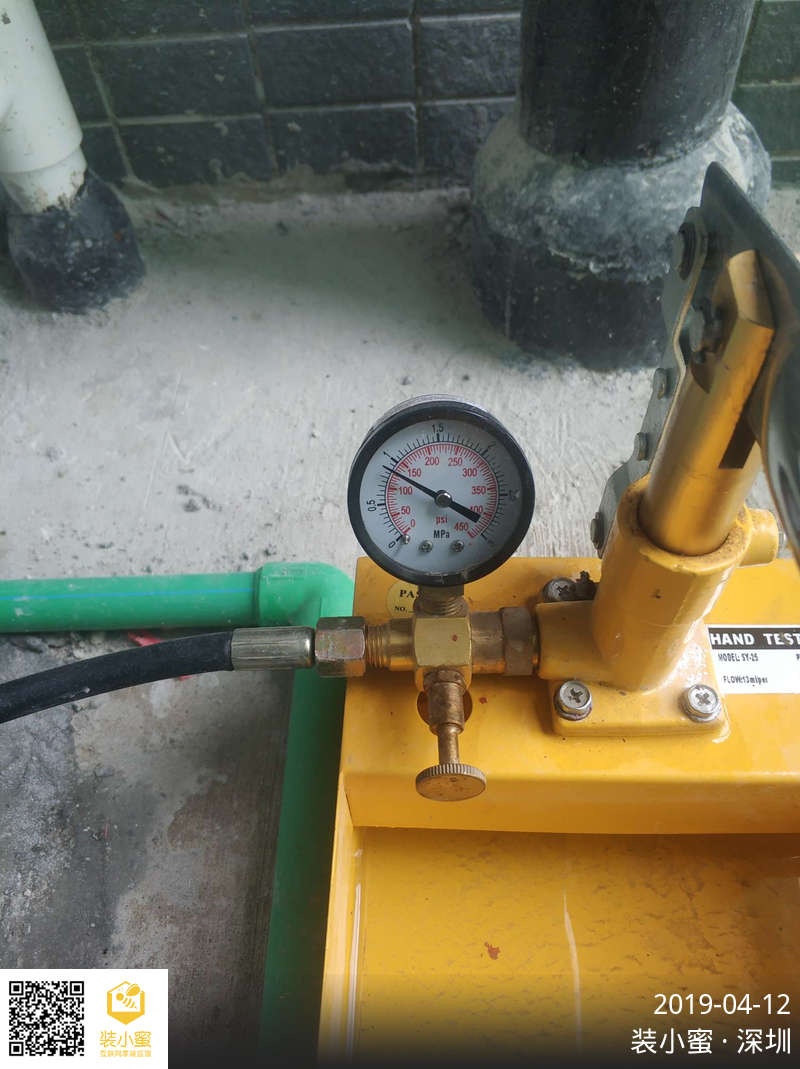

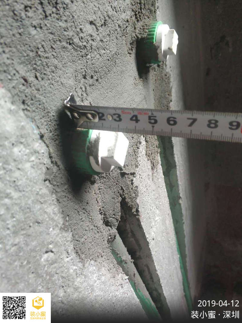

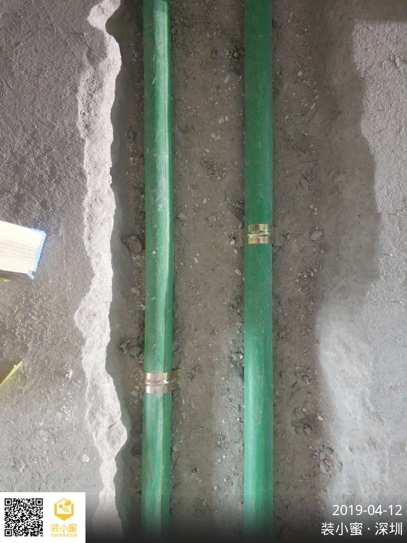

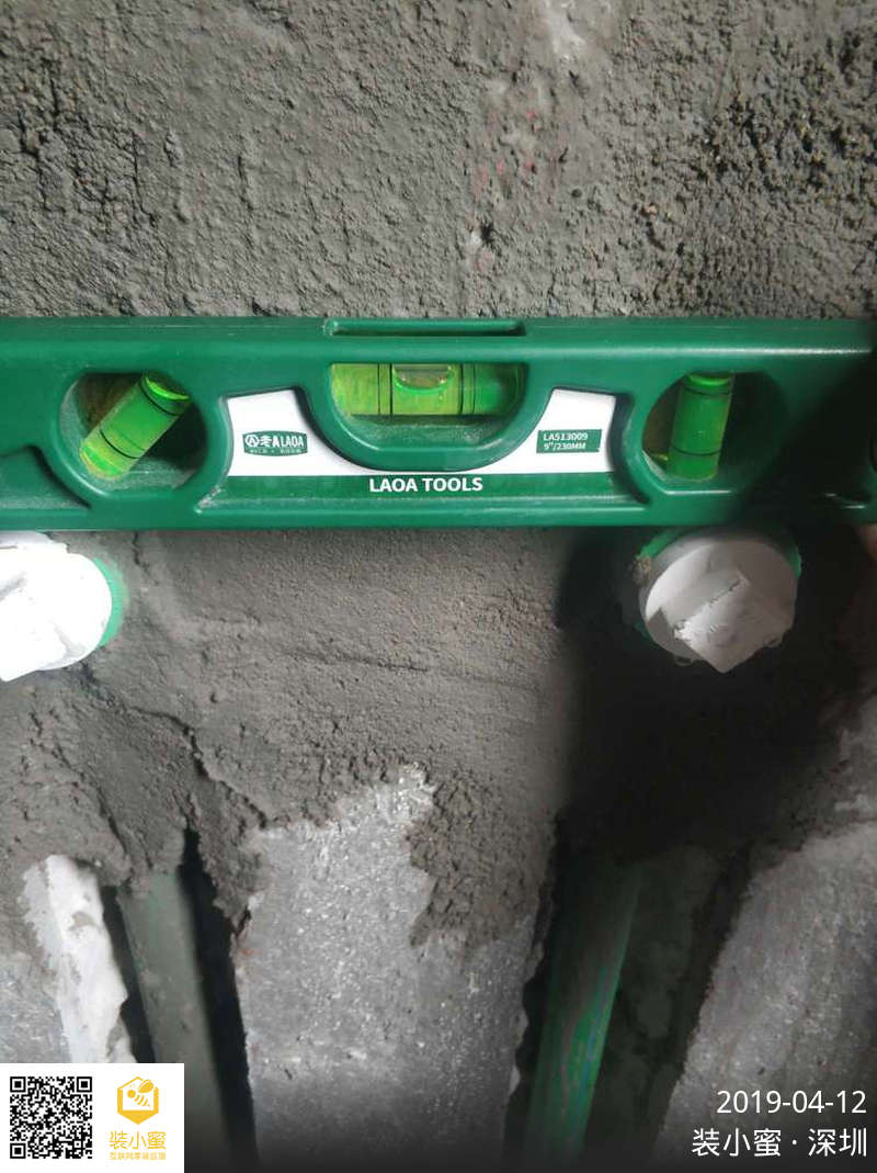

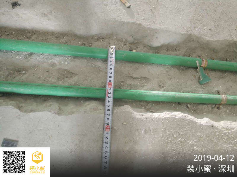

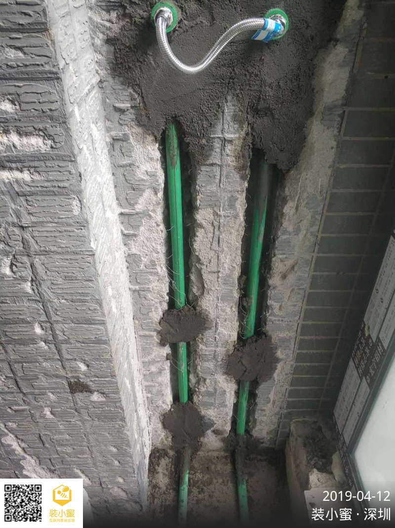

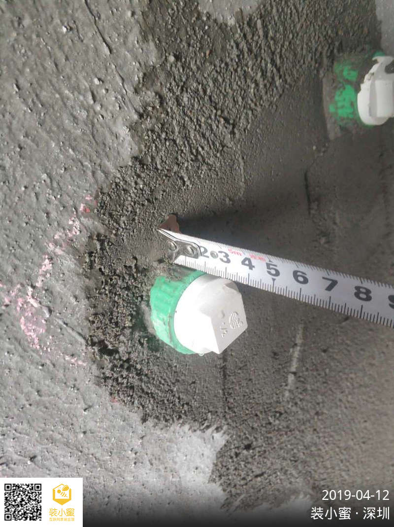

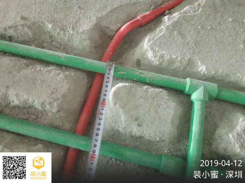

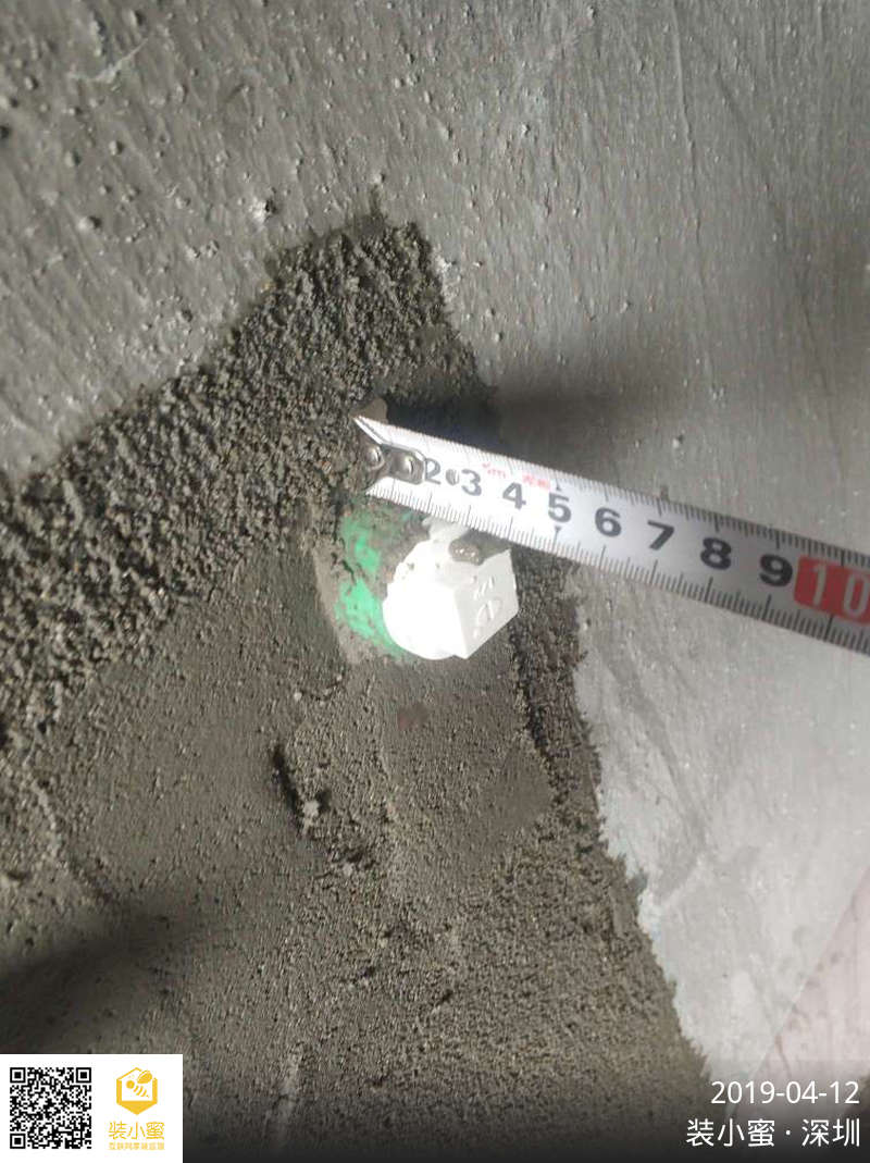

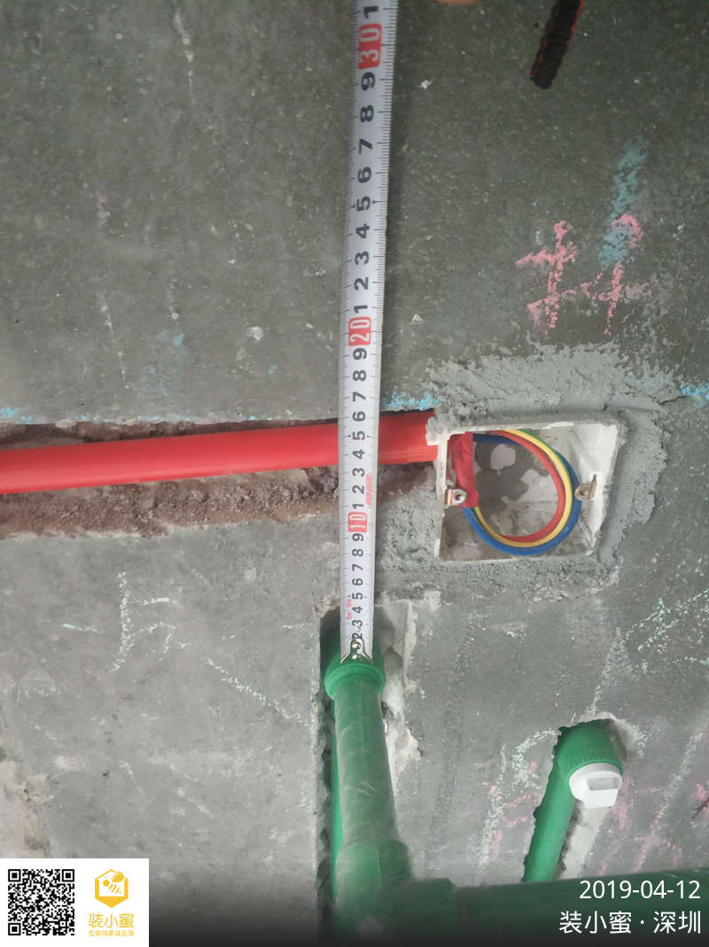

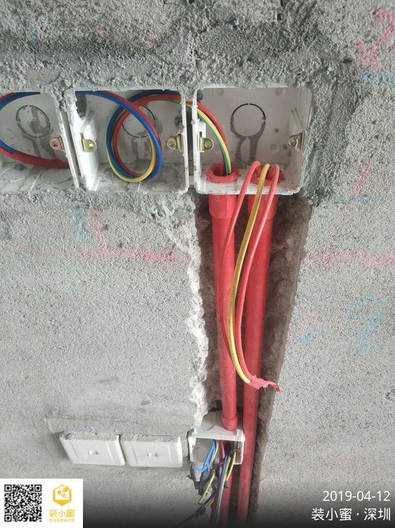

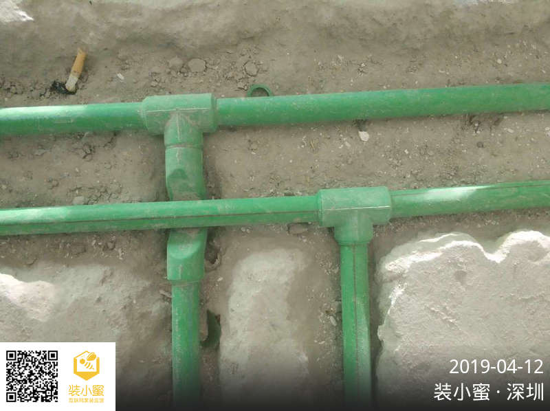

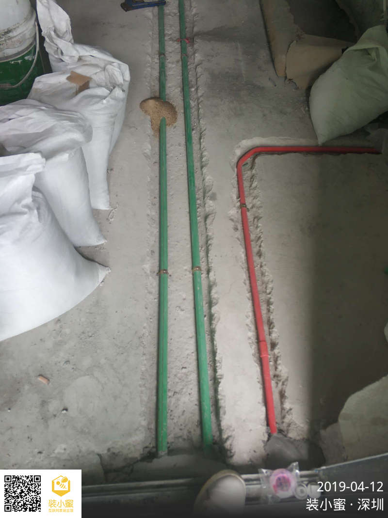

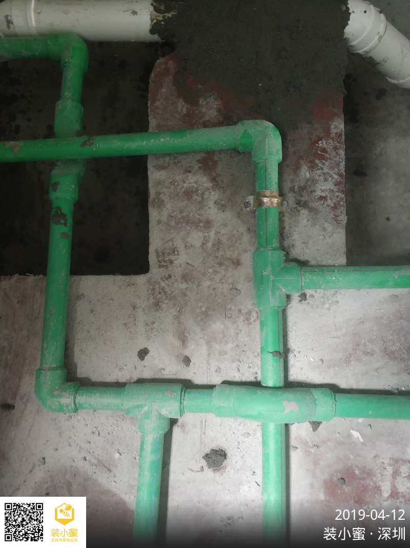

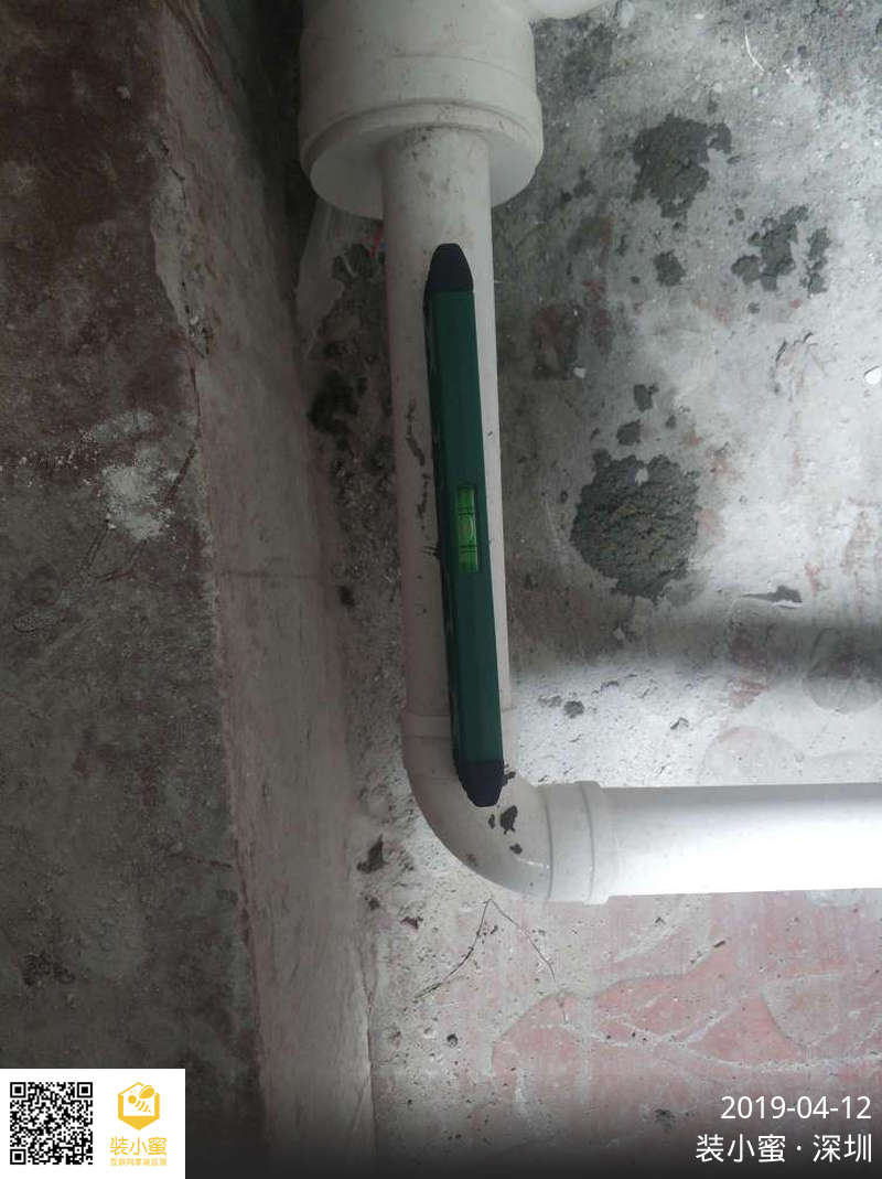

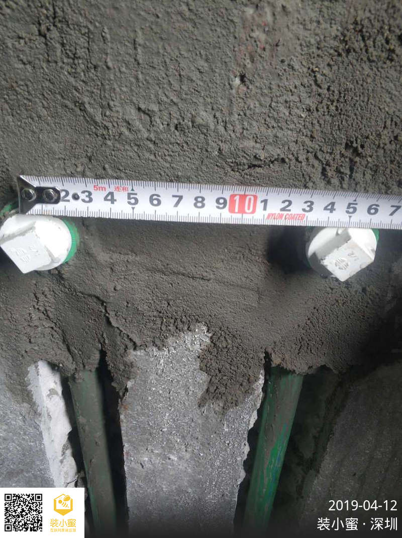

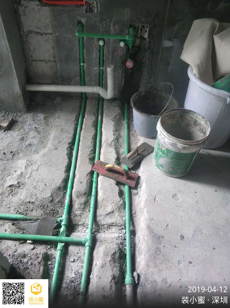

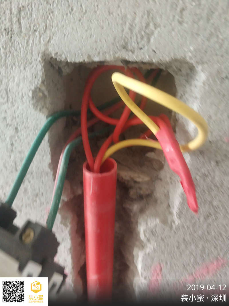

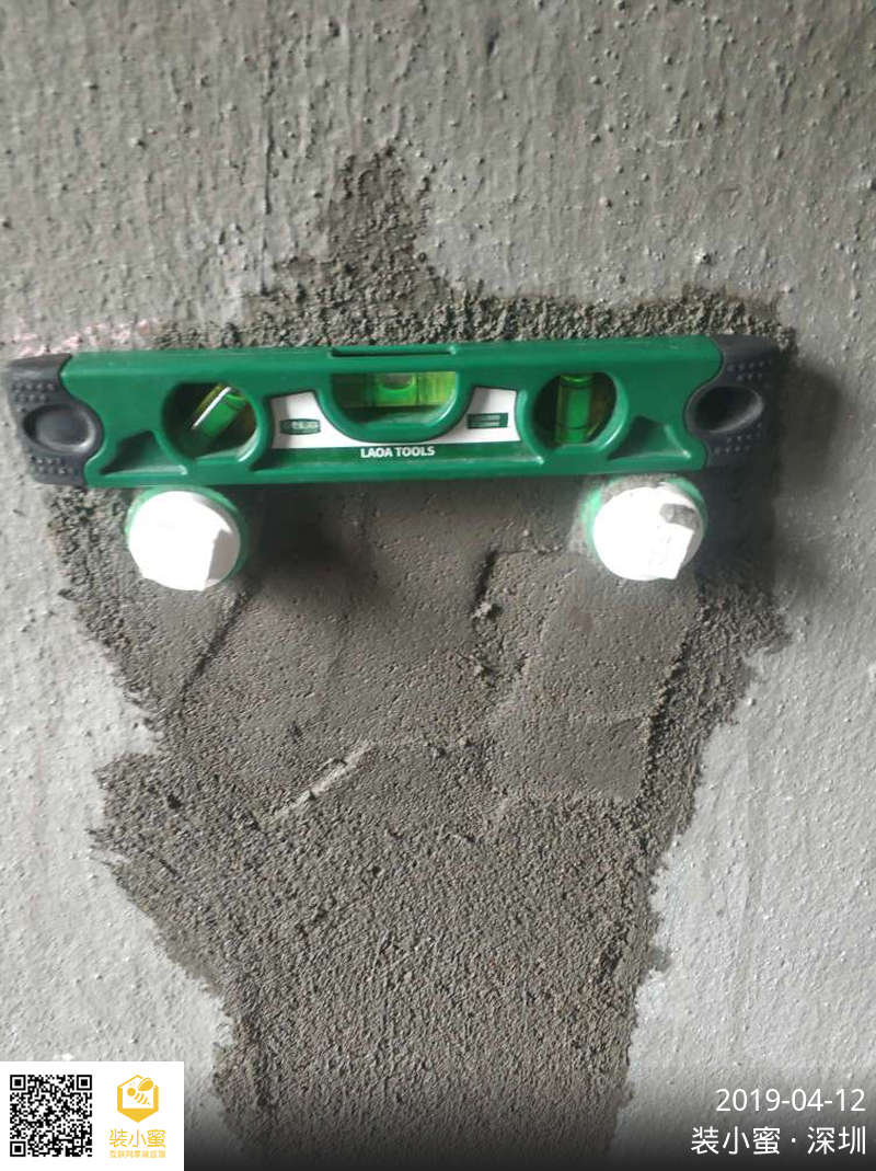

1.水管测压八个压,半个小时以上无掉压,合格

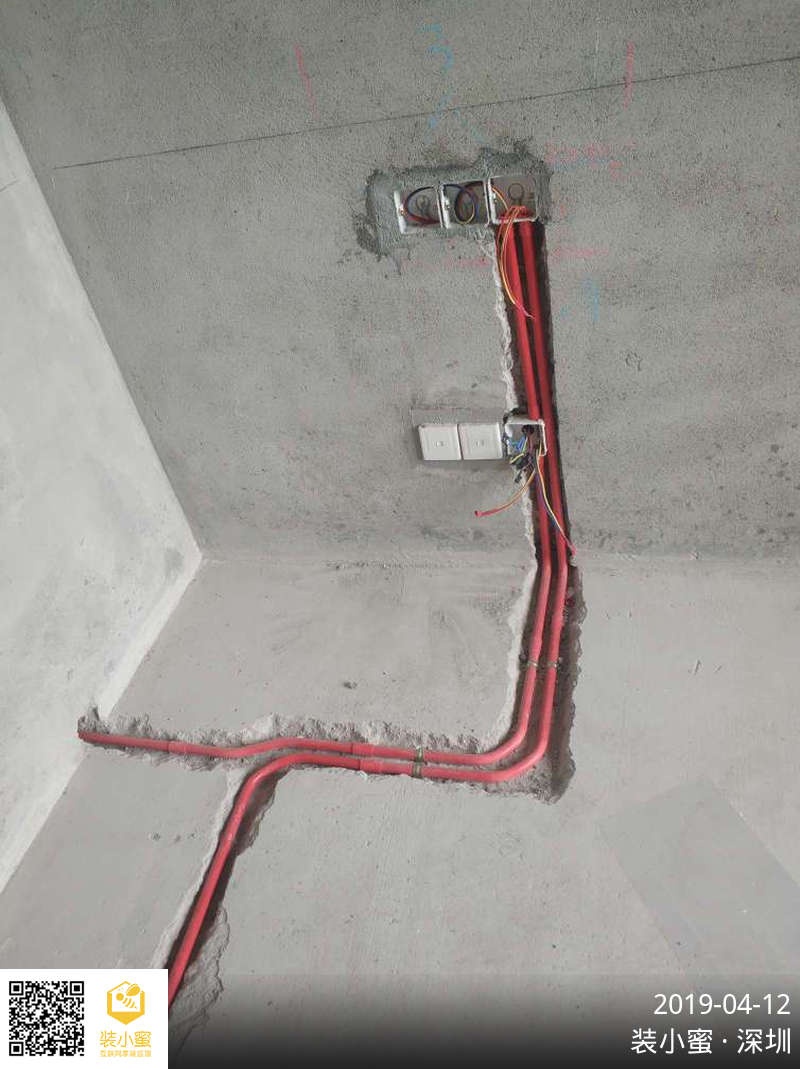

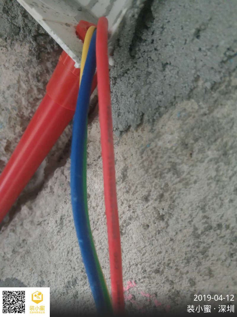

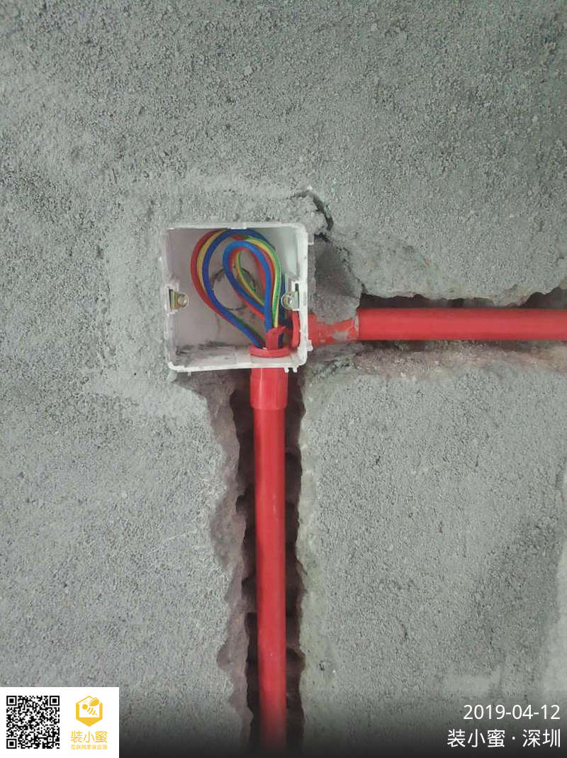

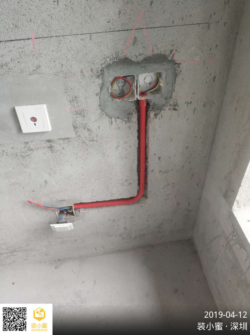

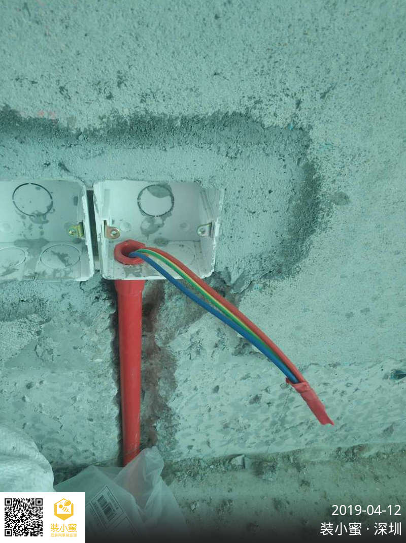

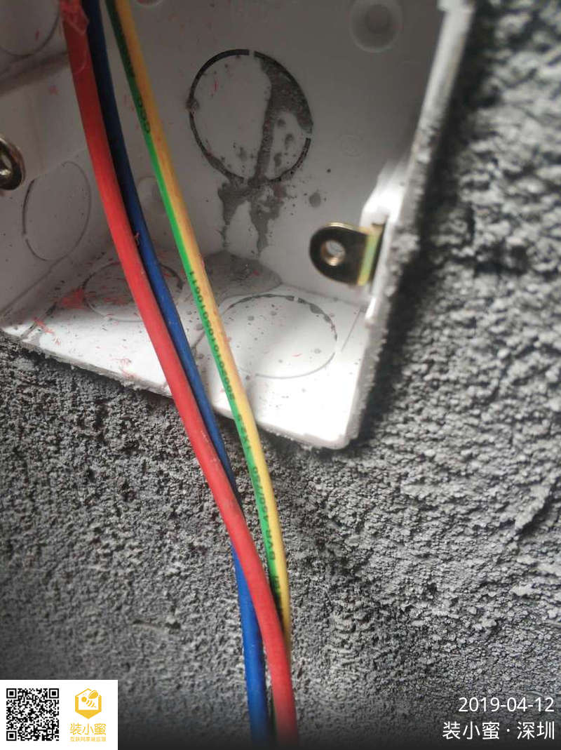

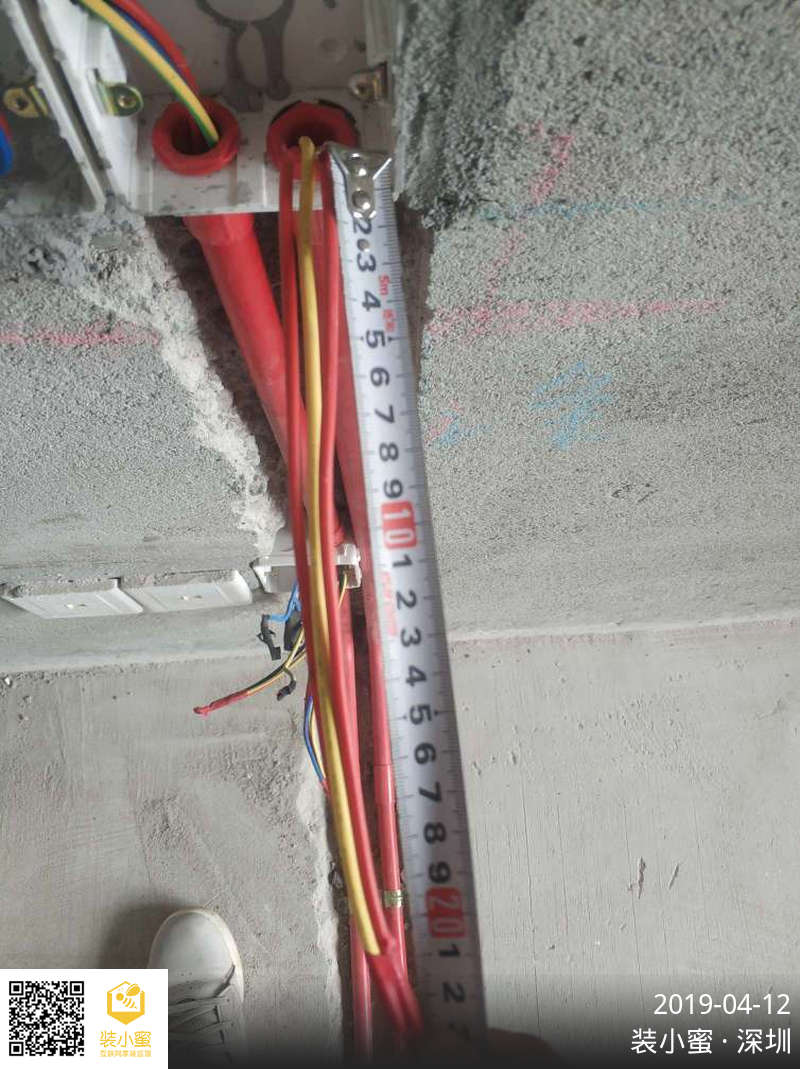

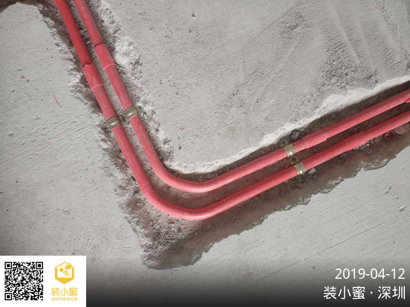

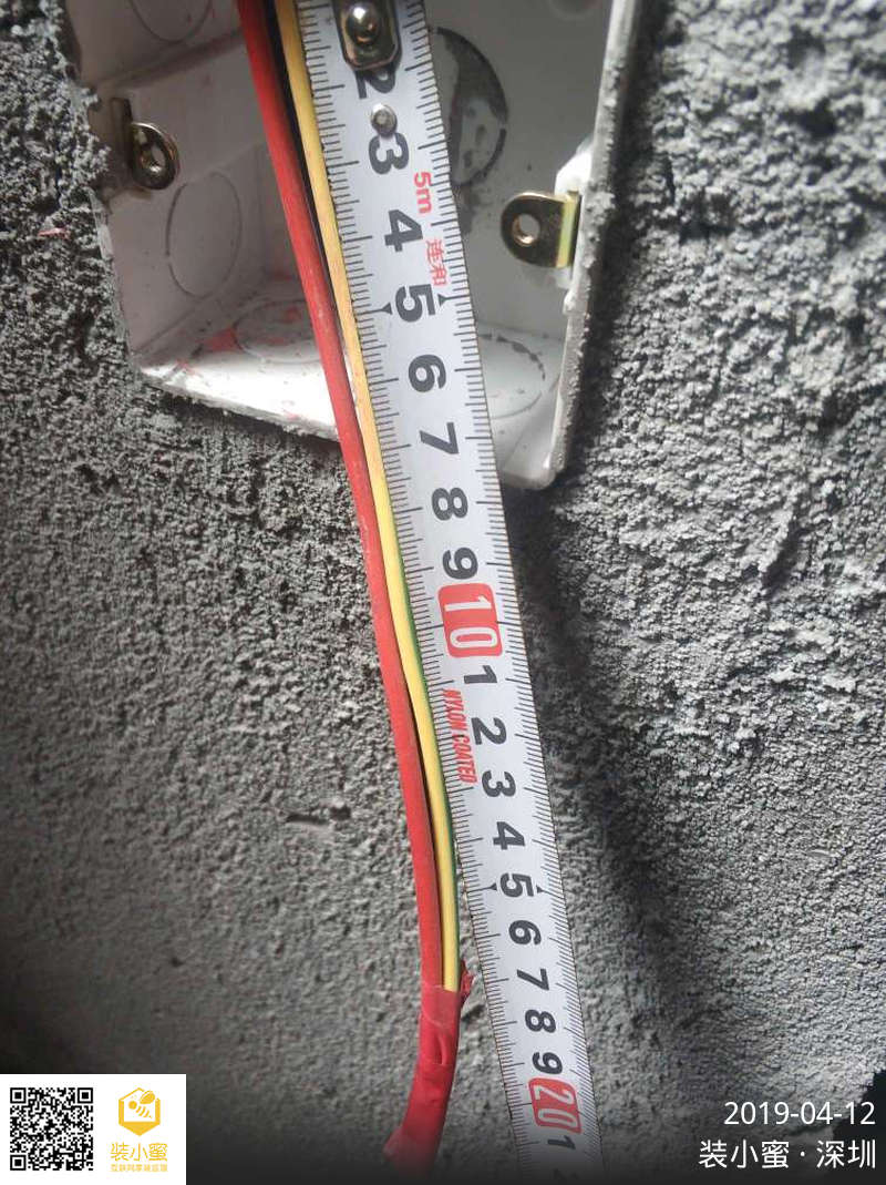

2.电局改,厨房电线4平方,其他2.5电线

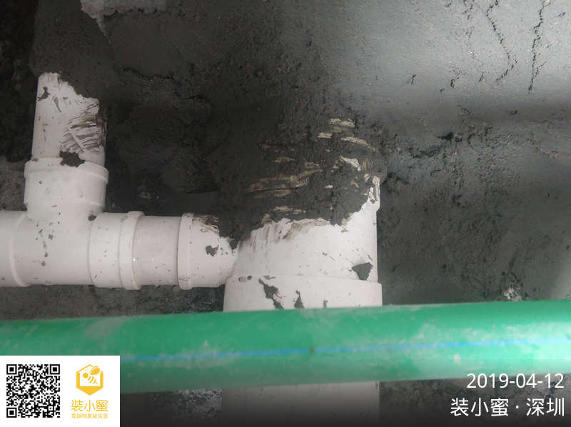

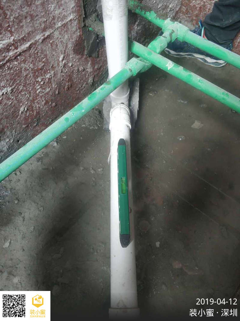

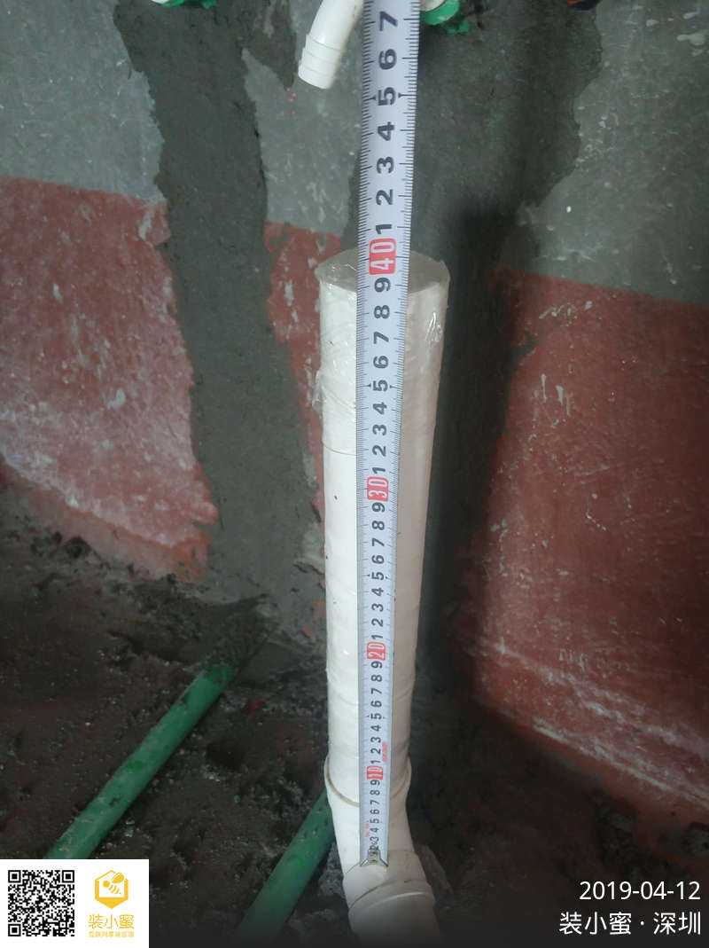

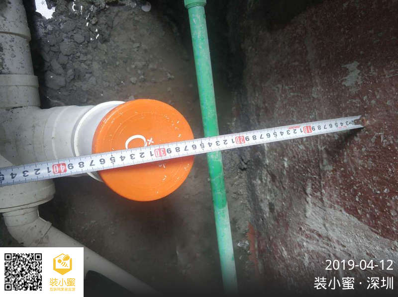

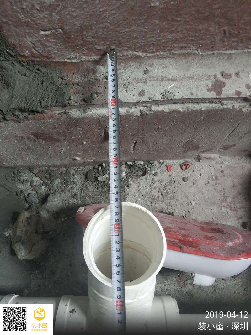

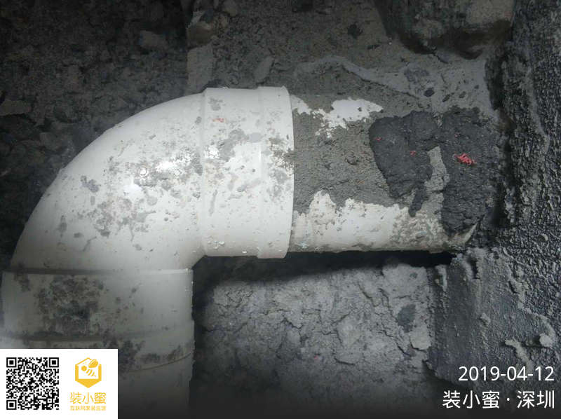

1.卫生间后期要做好二次排水坡度,排水管要固定好,注意坡度,

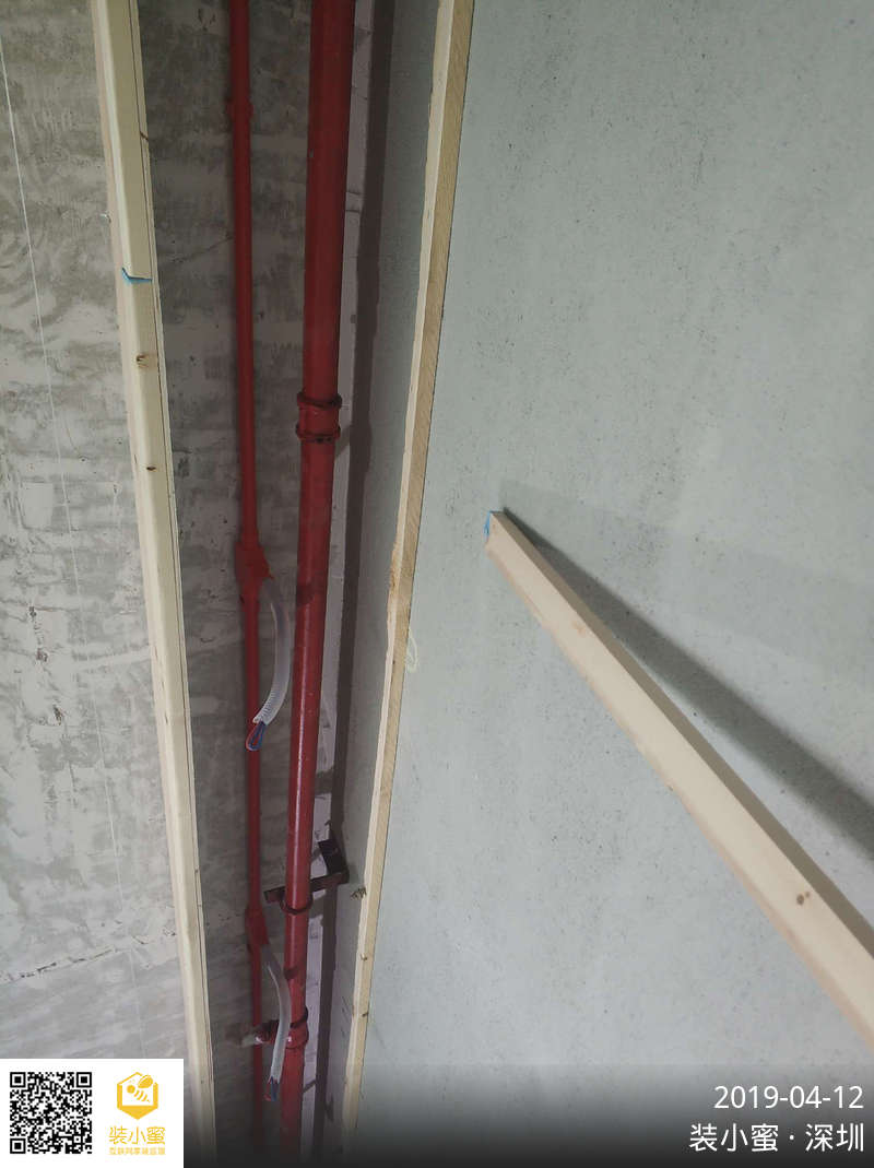

2.石膏板拼接处要保持3-5mm间隙,
3.拐角处需要用7字型整板套割安装,不能十字通缝
