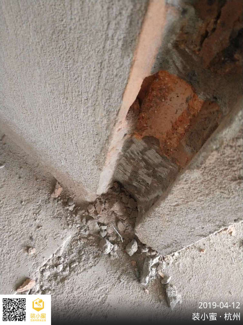

1.新旧墙交接位置未做防裂网处理。

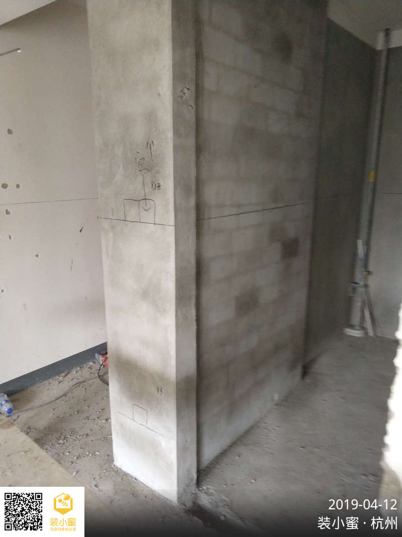

强弱电注意事项
1.强弱电间距50cm以上。
2.不能有水上电下水电交叉。
3.冷热水管间距10cm一上。
4.所有线管过墙必须用硬管。
5.新旧管交接用硬管接。
6.厨房卫生间阳台地面不能走电线
7.电和燃气避开15cm以上。
8.网线建议用六类以上。
9.空调注意
内机双螺母固定,空调水管进气口朝下,空调线管与线盒杯梳连接,空调铜管压力表放置明显处,可随时检查,压力要打到4-6,检查空调外机排风通常,内机尽量避免装在窗户上方。
10.打孔提醒,打孔器不要横着打一排或者竖着打一排,不要不要集中一个点打,标准打孔梁底上去7cm后可以打

新老墙结合处已加设钢丝网防裂

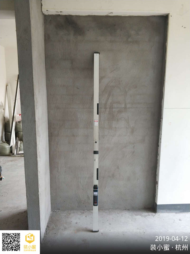

新砌墙体位置及尺寸正确
砌块表面平整,灰缝饱满
抹灰层表面平整垂直,阴阳角方正
抹灰层表面牢固无明显开裂现象
