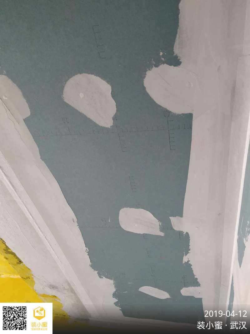

厨卫墙砖已铺贴,厨房地砖已铺贴,木工吊顶已完成,油工做墙顶面基础防裂处理,卫生间地面防水待施工。

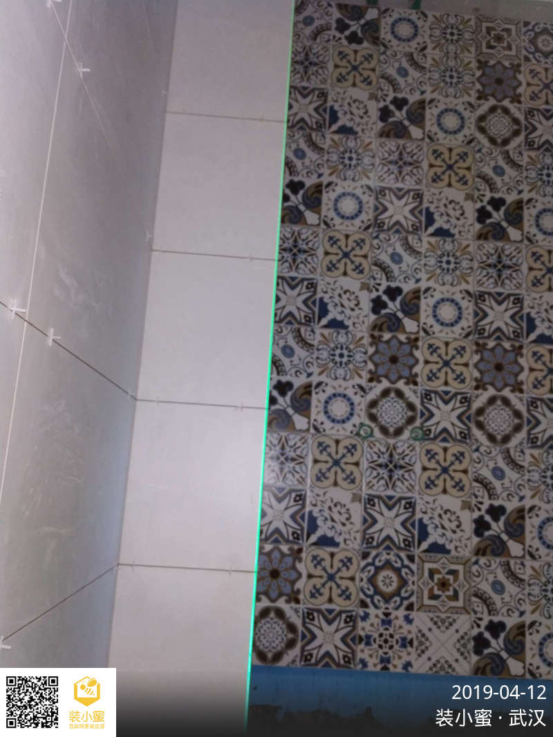

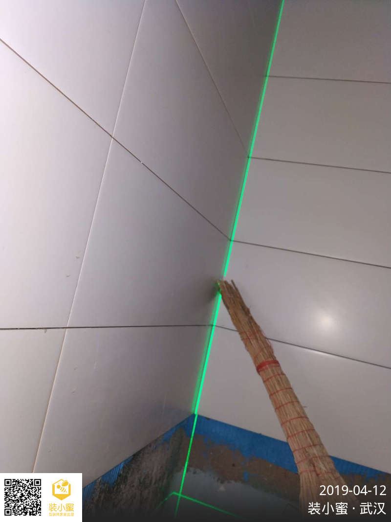

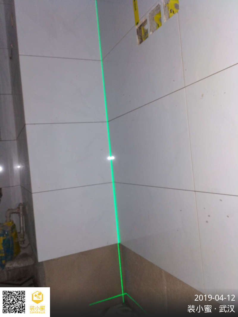

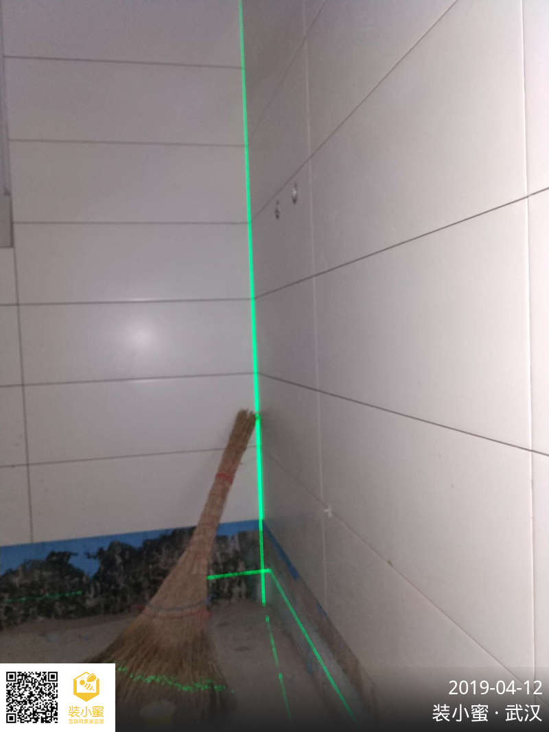

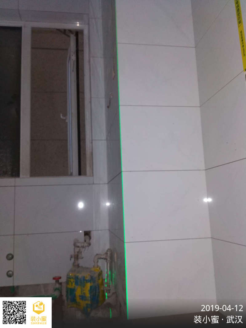

1.卫生间墙面瓷砖接缝直线度偏差1mm左右。
2.次卫窗台处瓷砖边缘破损。

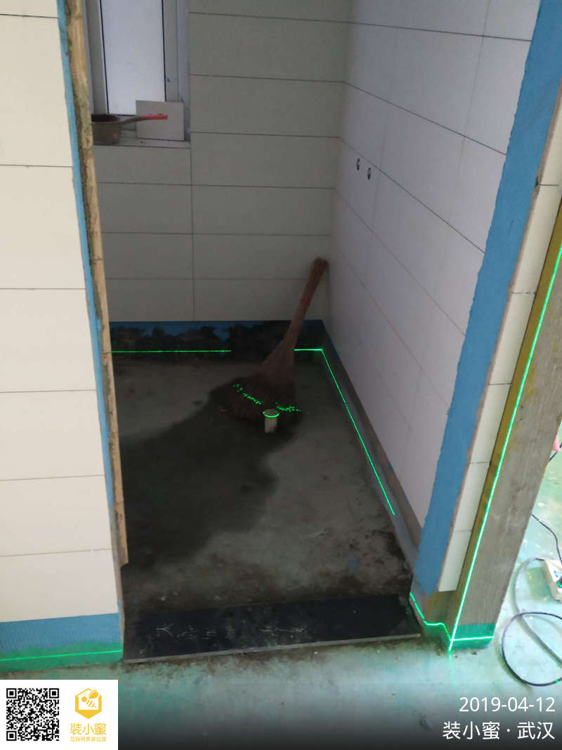

1.卫生间地面防水需卷至门槛石侧边。

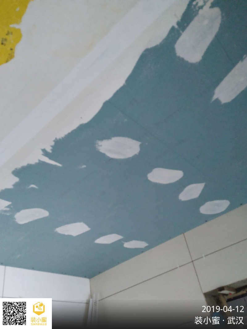

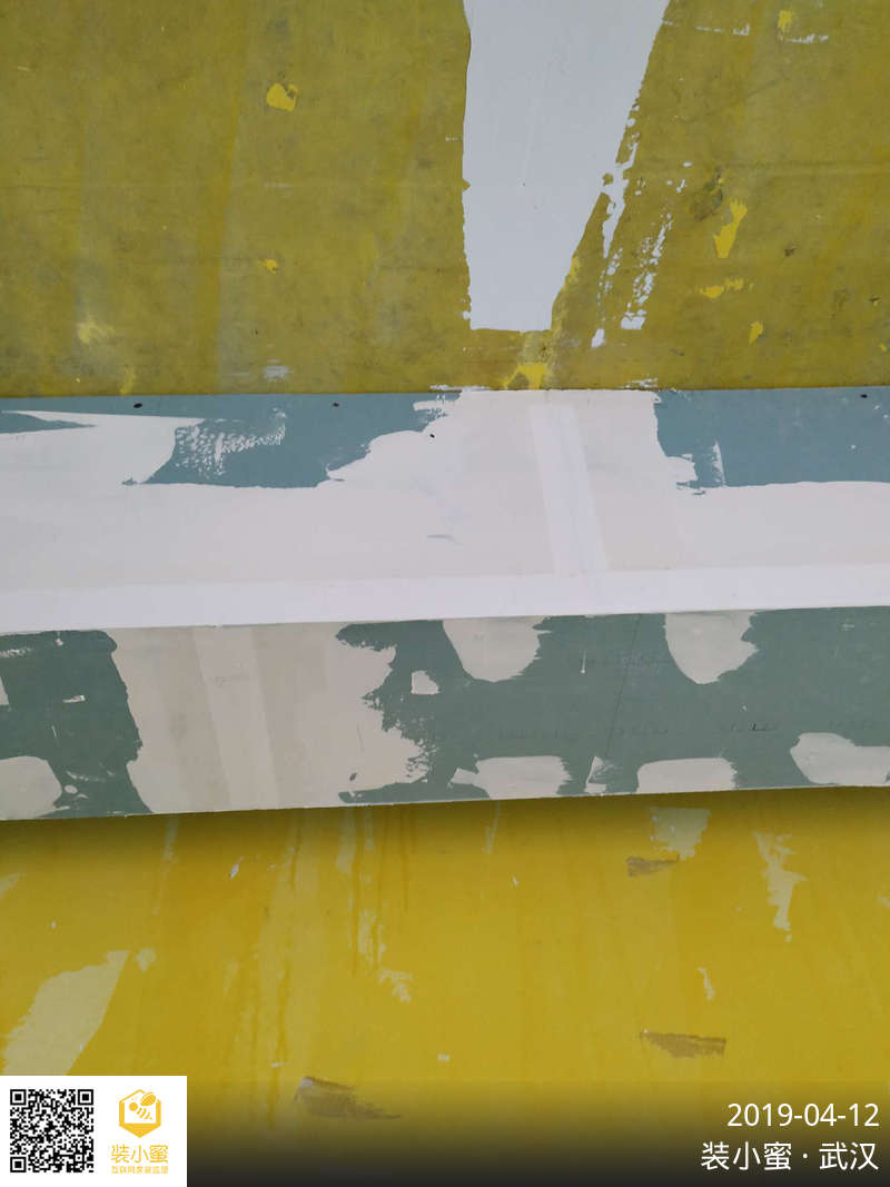

符合标准:13项

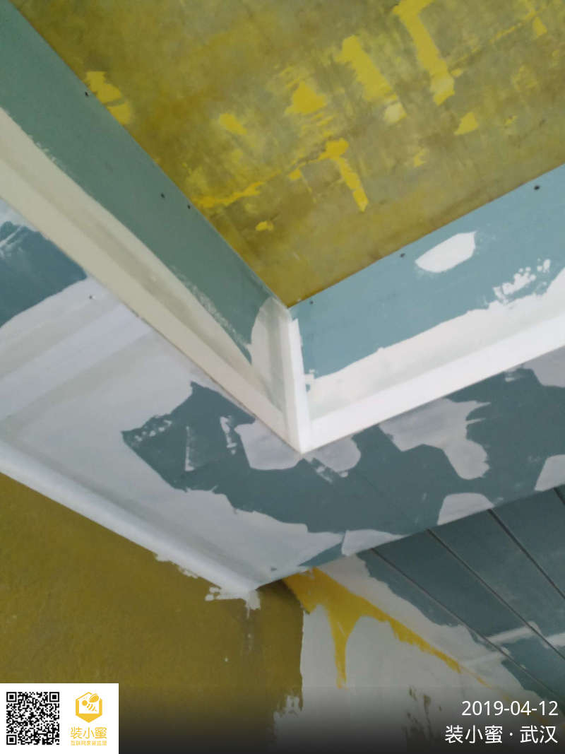

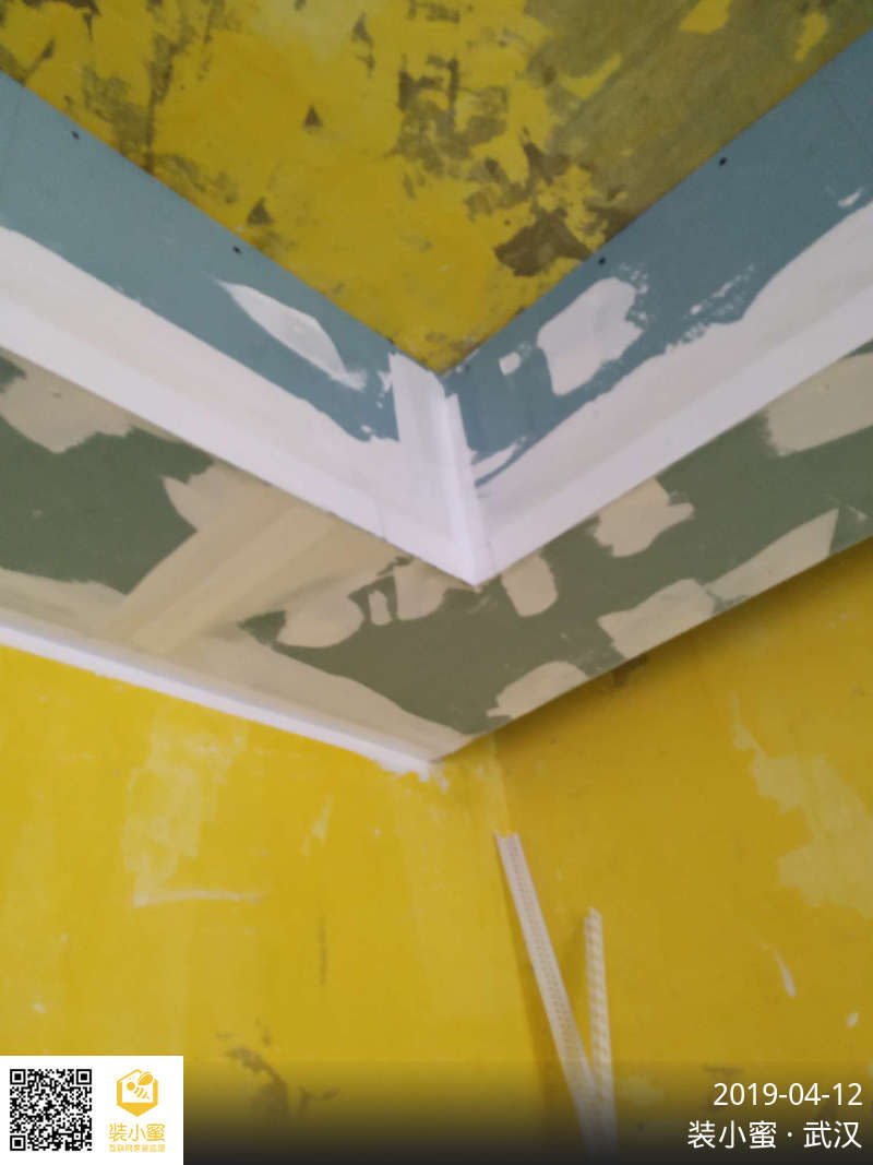

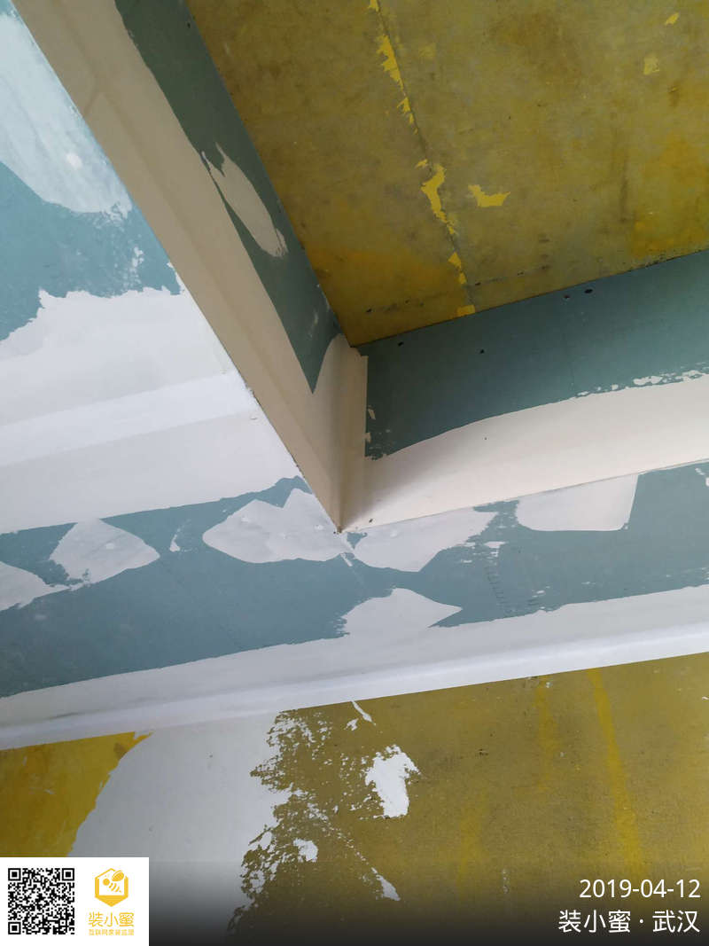

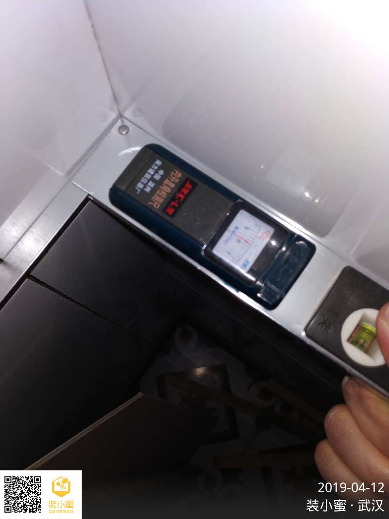

中央空调风口处使用石膏整板安装

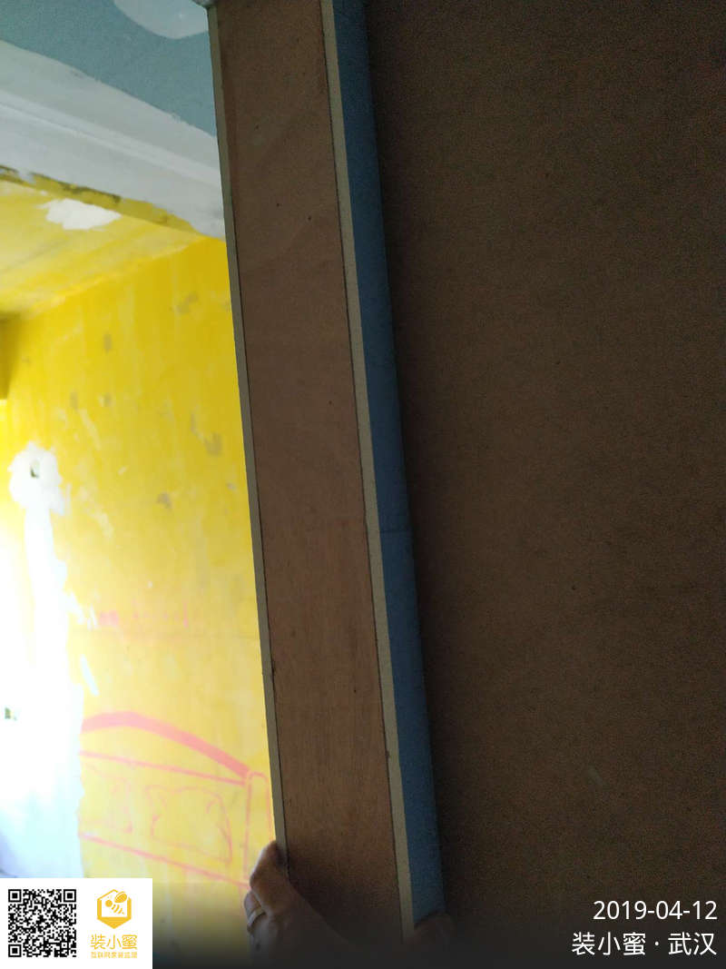

木基层板固定牢固

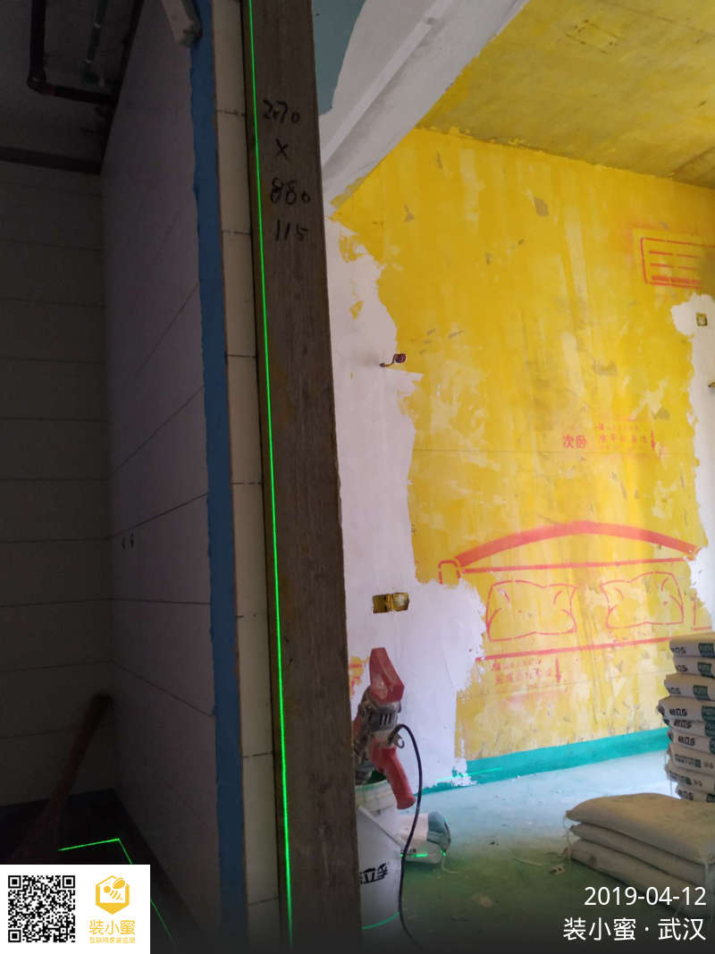

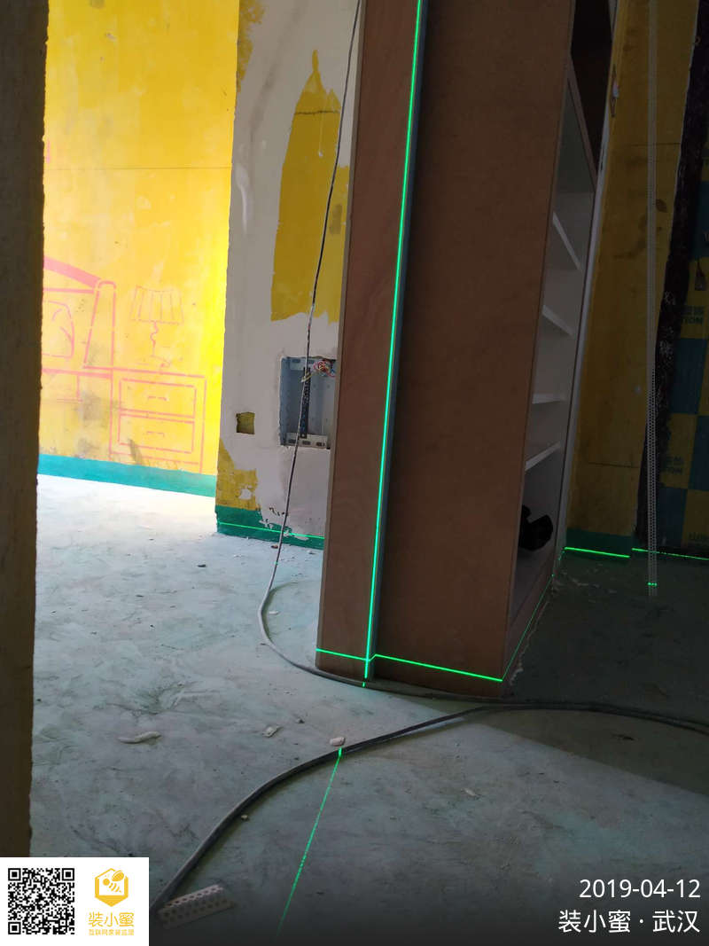

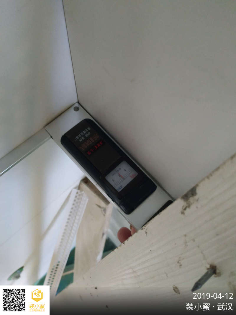

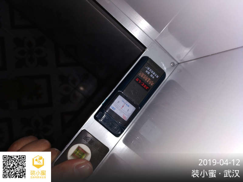

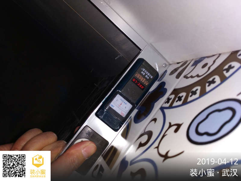

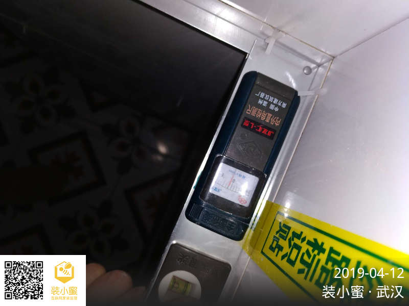

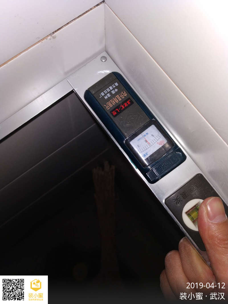

门洞两侧墙面垂直偏差符合要求
基层门洞修正尺寸符合要求
木基层板离地与防潮处理符合要求
地面防水层涂膜质量符合要求
