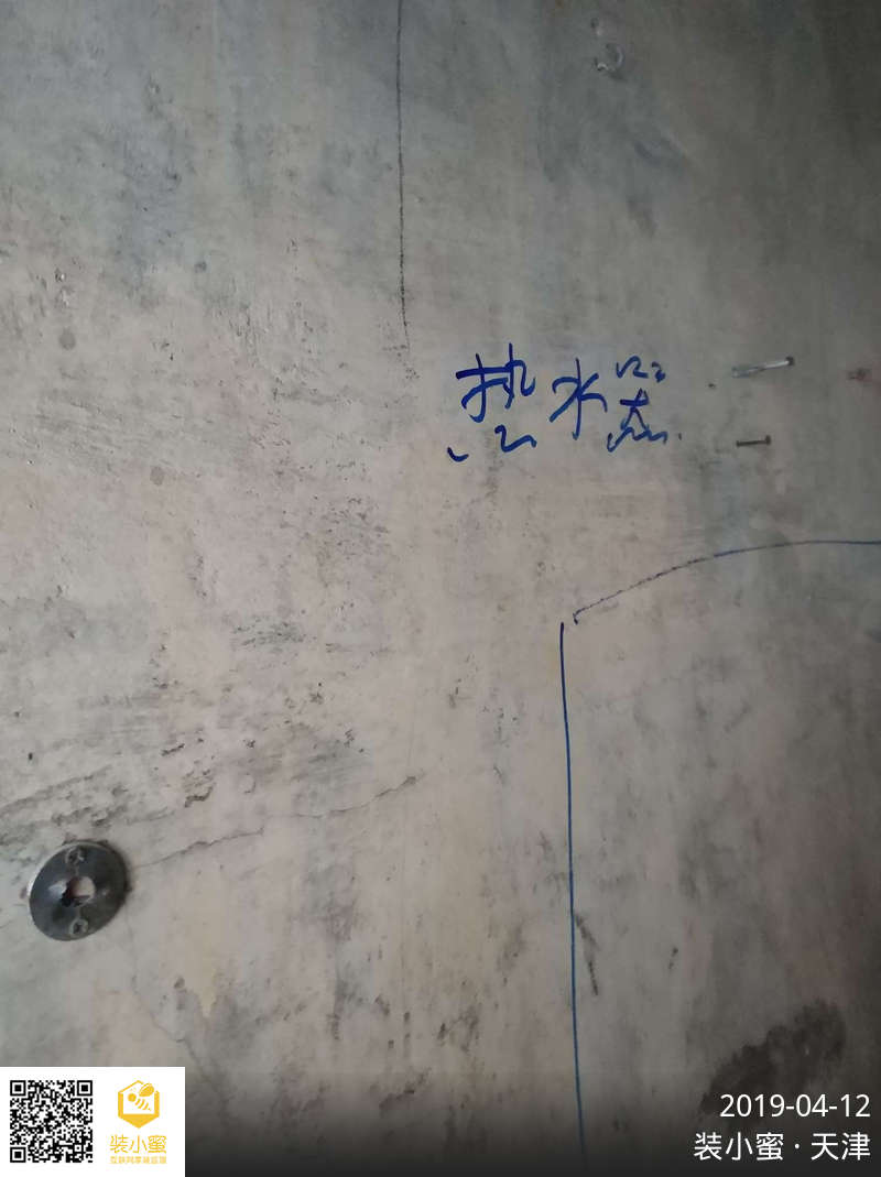

现场水电材料已到场,水电点位已确定。

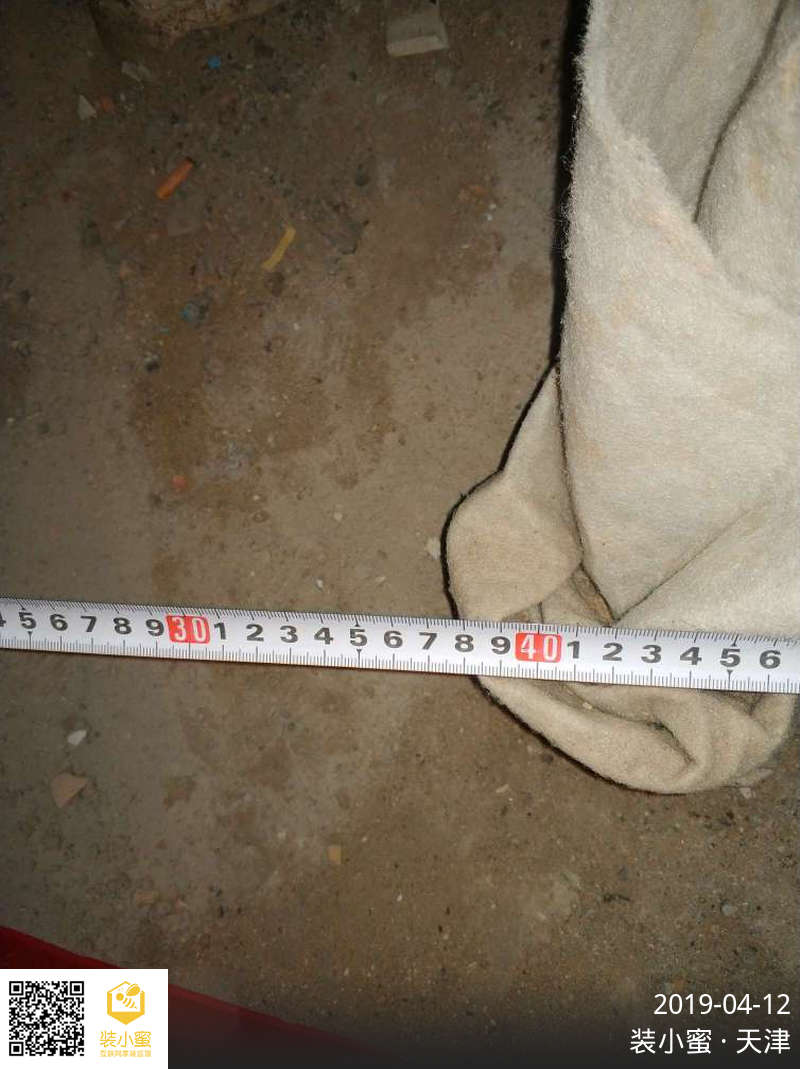

①开关定位线未弹,需要弹线。
②插座定位线未弹,需要弹线。

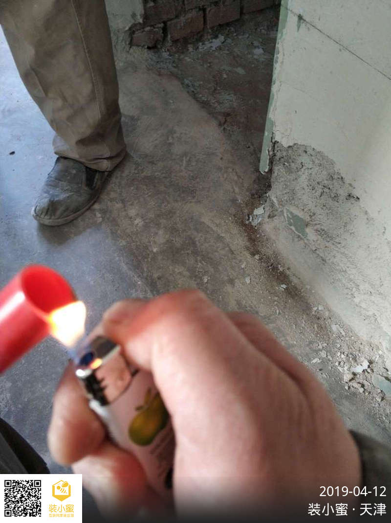

③地面完成面线未弹,需要弹线。
以上 问题 我 已 向 施工方 传达 告知 。

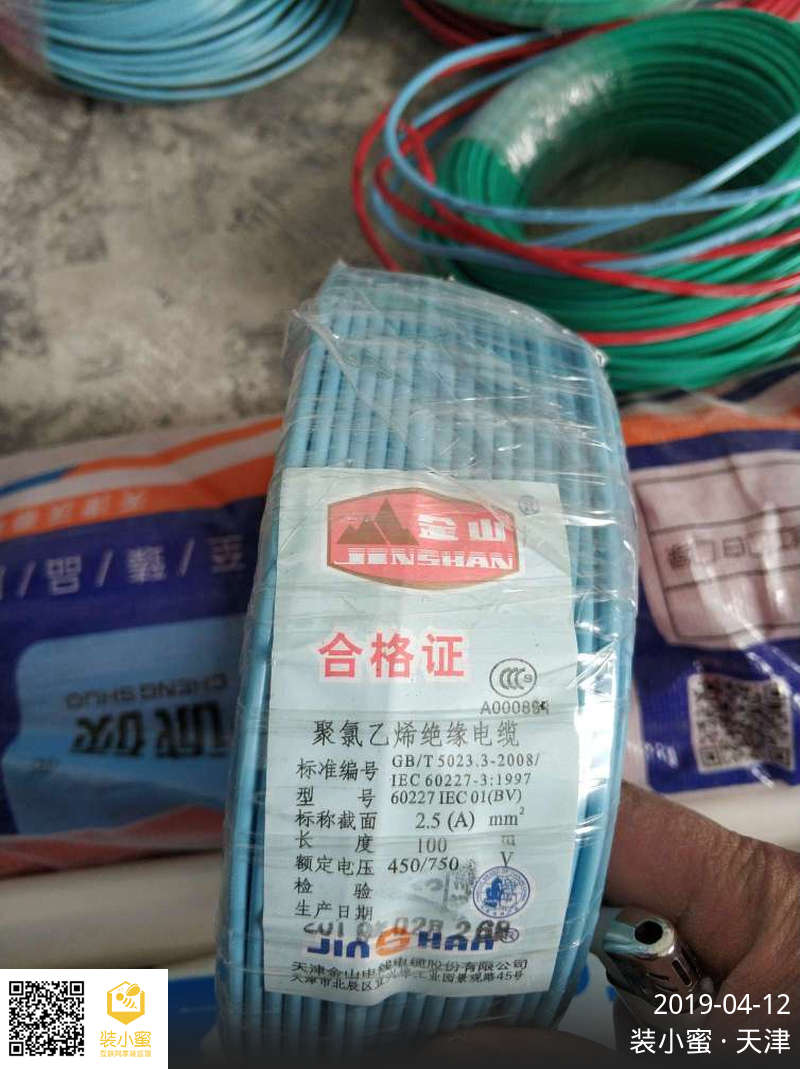

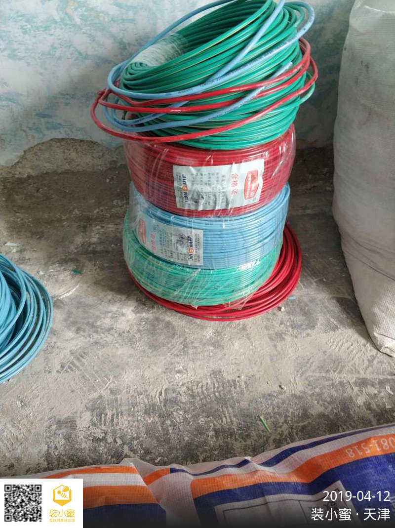

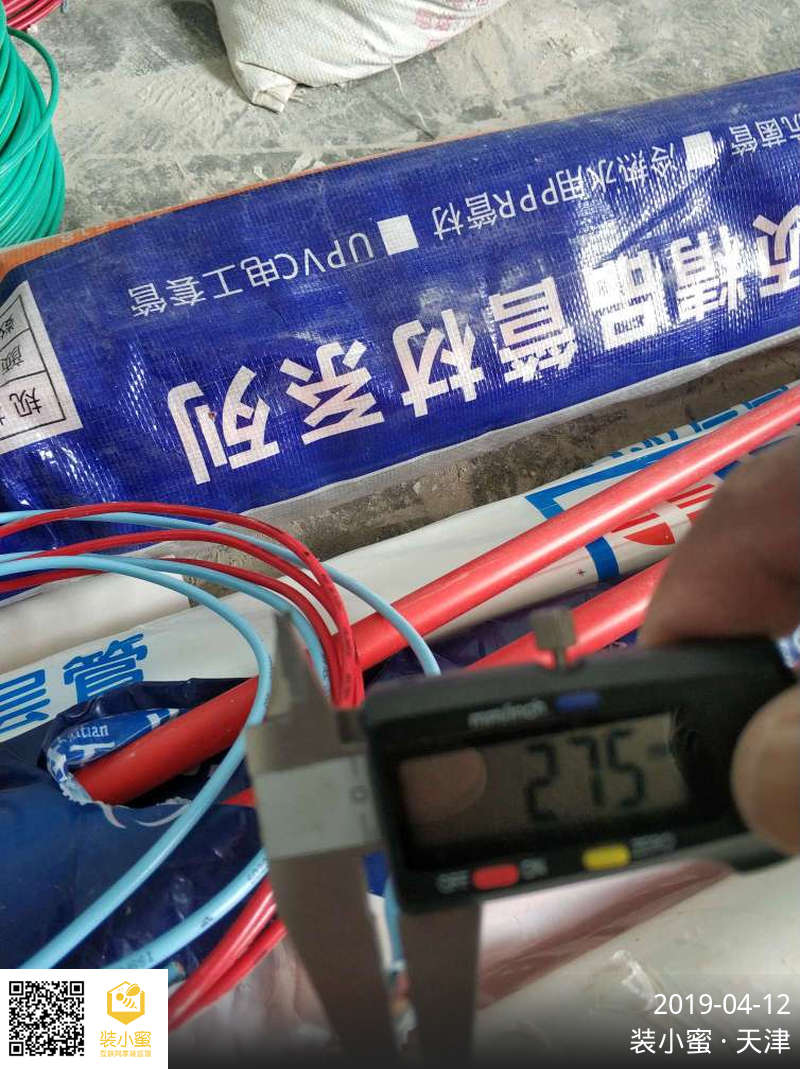

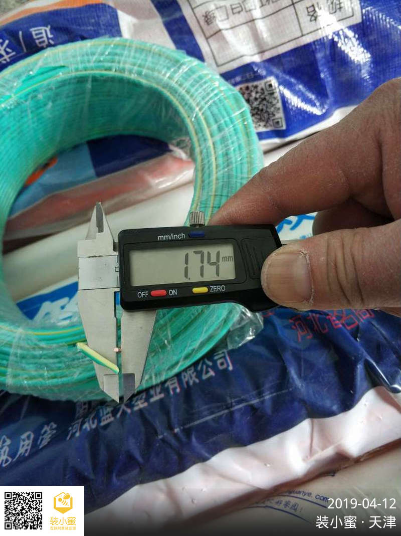

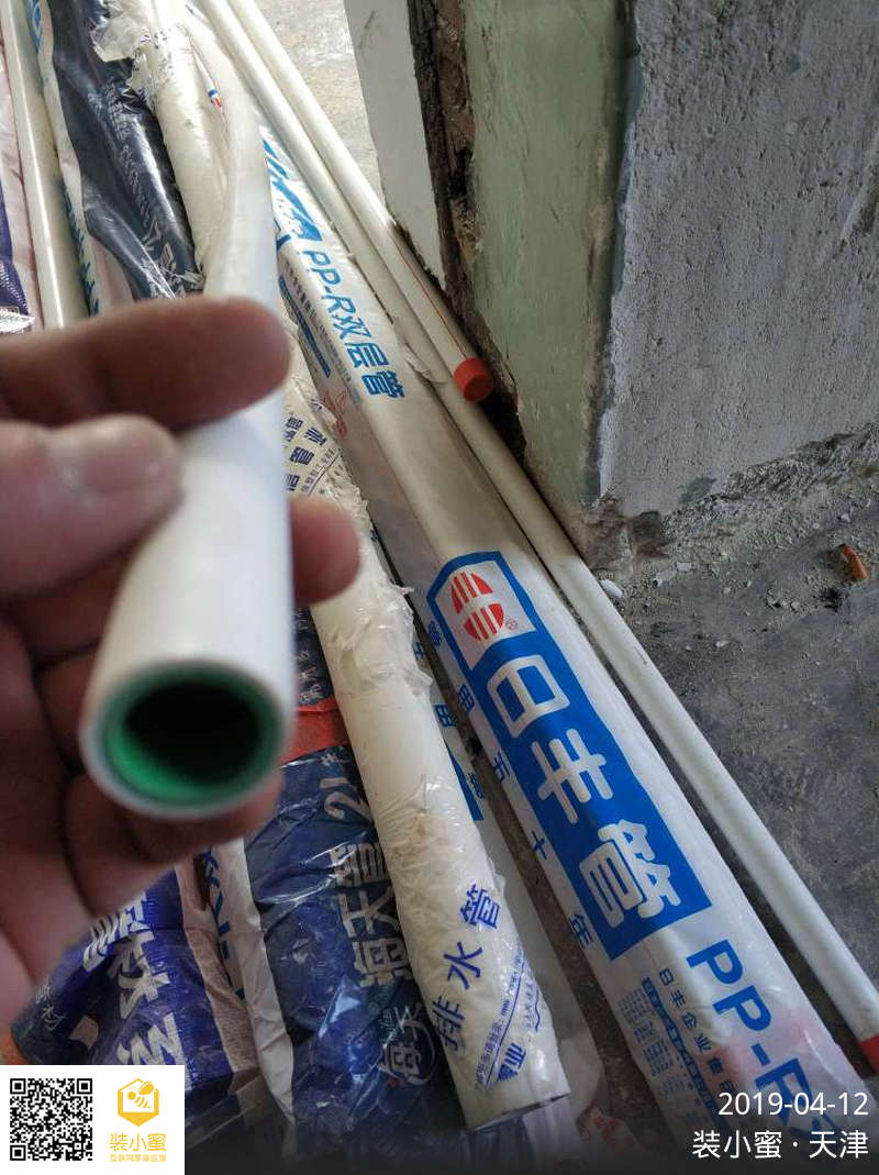

由于水压过低,建议水表后加增压泵,现场未见6平方地线及灯白色控制火线,建议补充。水管部分管件不为同一品牌,建议更换。

开关高度及定位线已弹,高度检测正确
地面完成面线已弹,地面材料已明确
插座高度及定位线已弹,高度检测正确

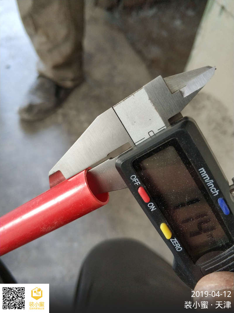

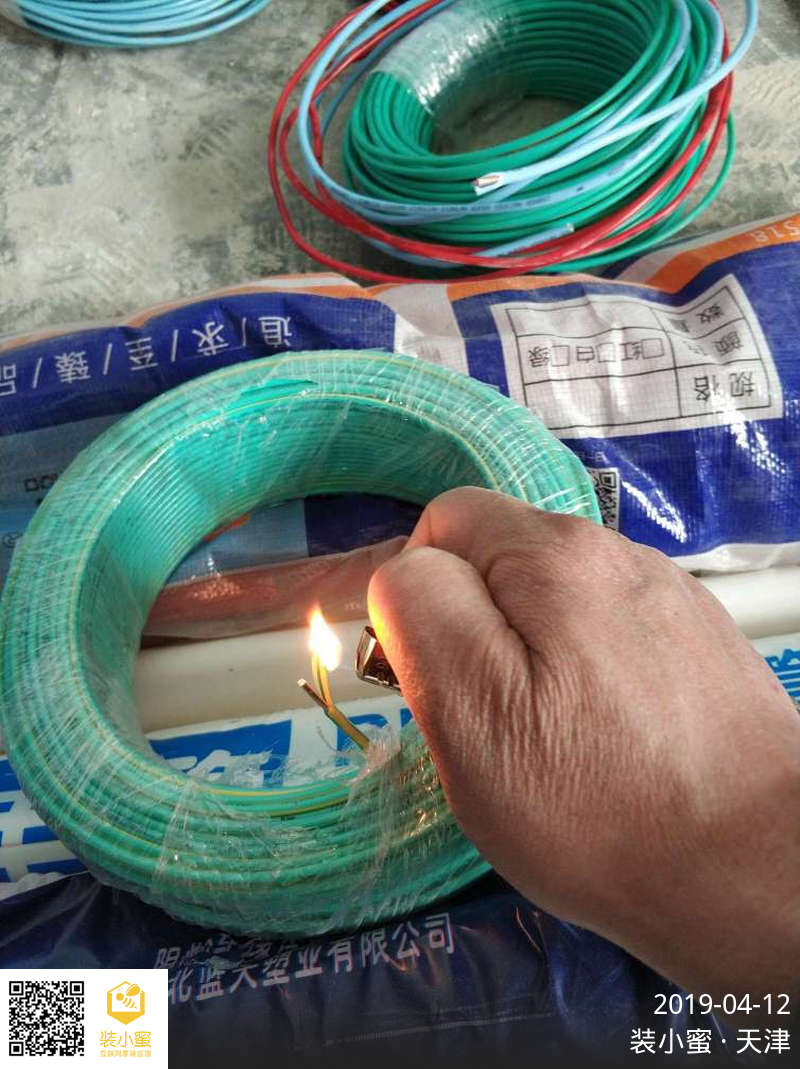

电线
电线
电线

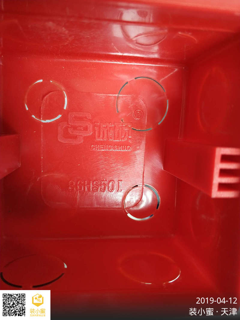

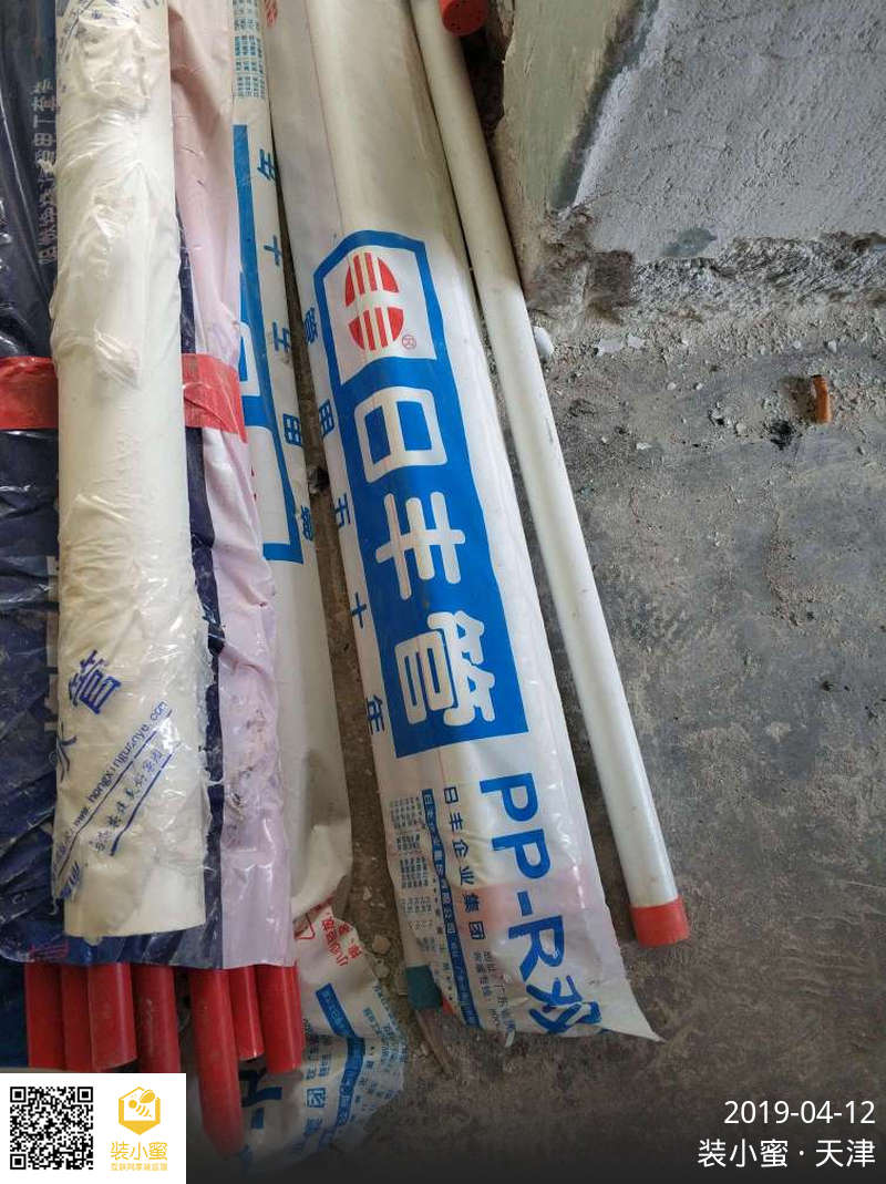

线盒

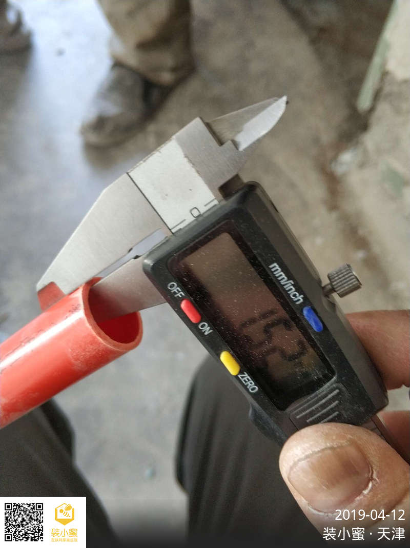

电线管
PPR水管
