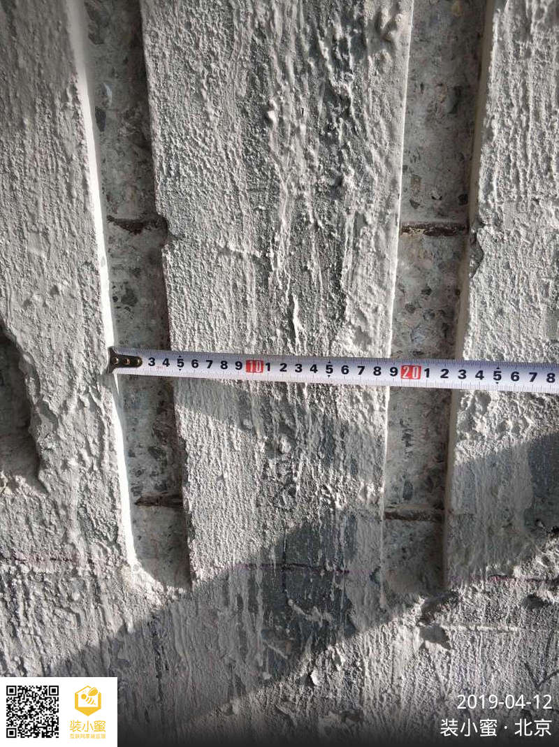

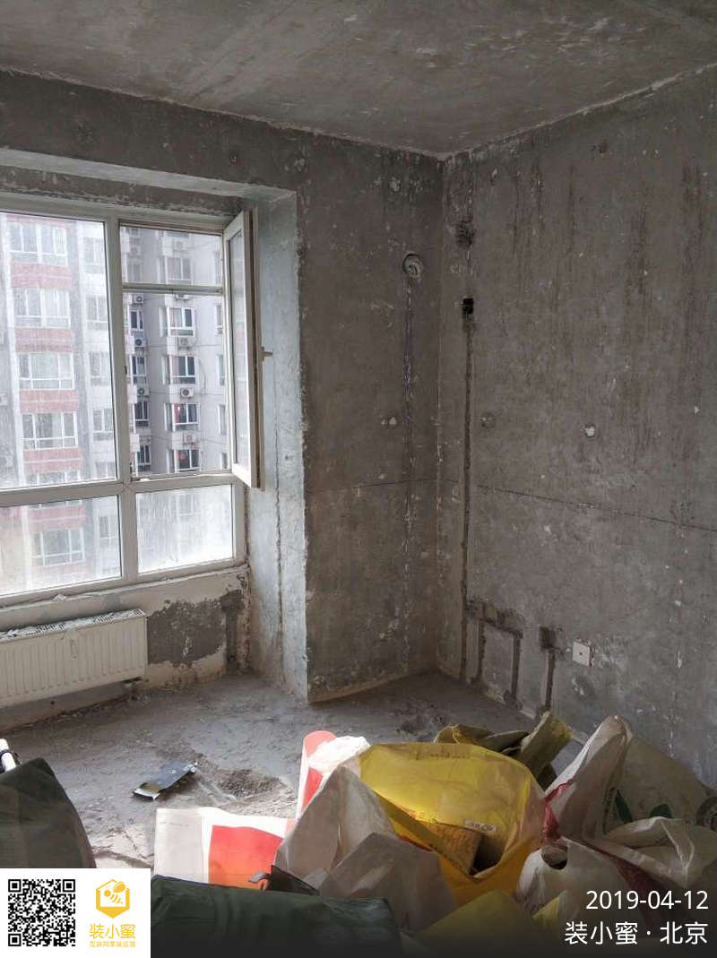

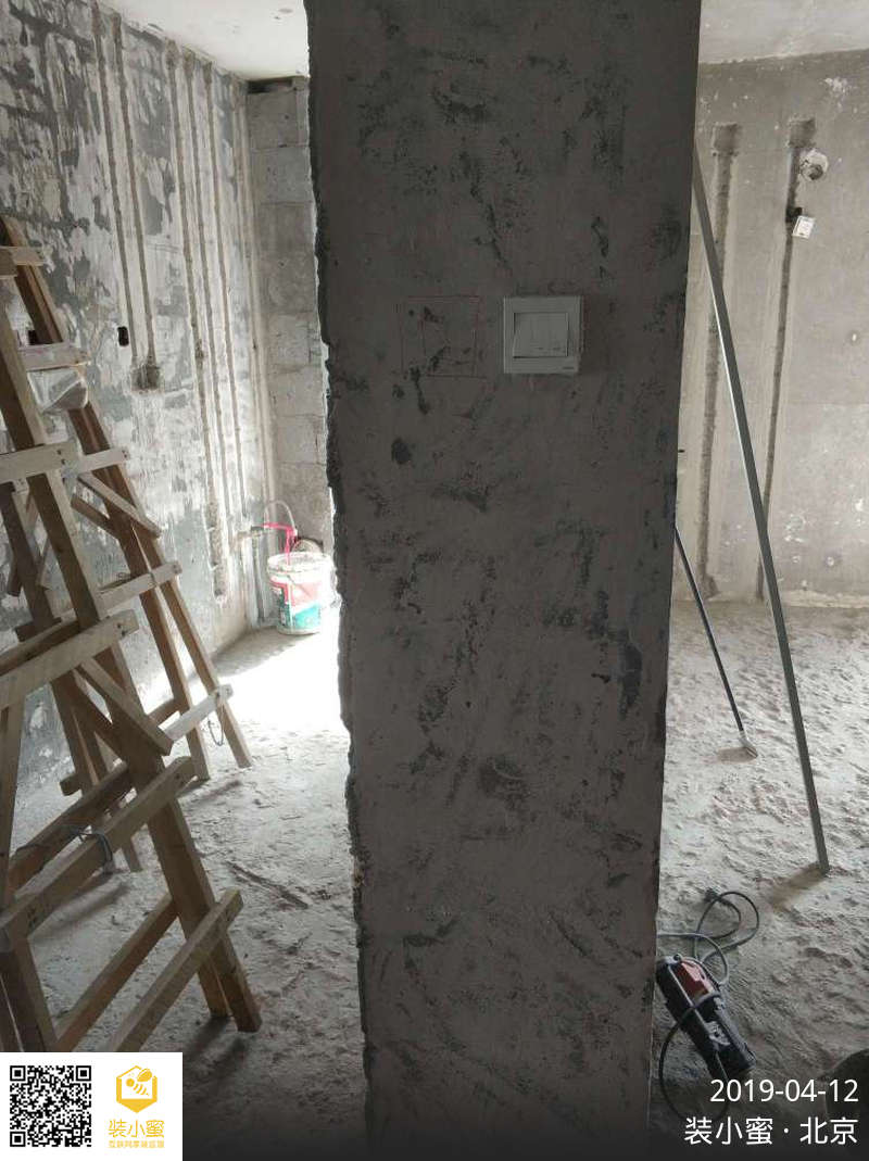

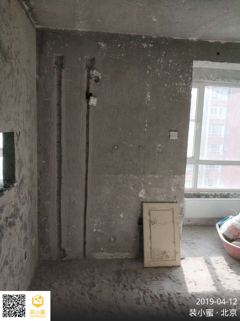

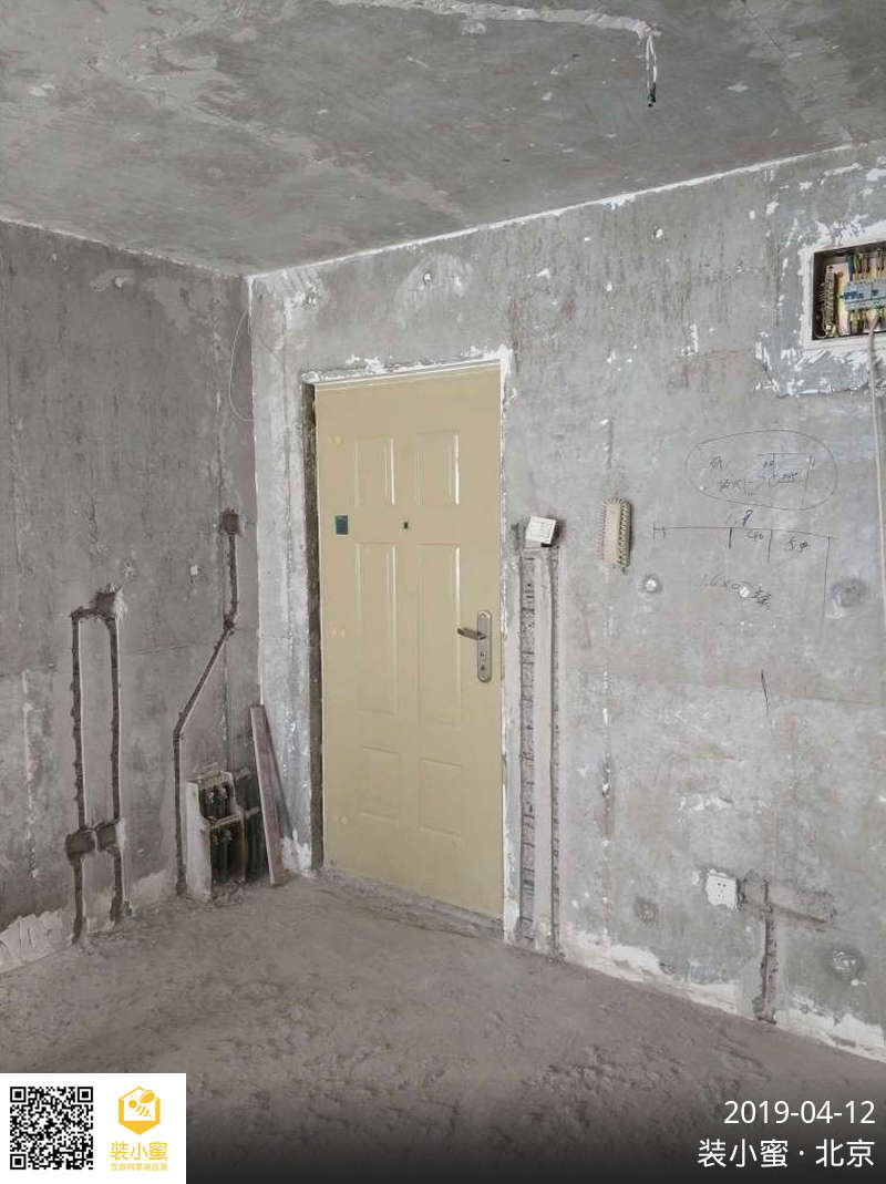

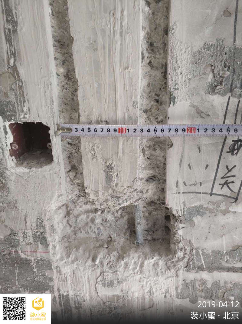

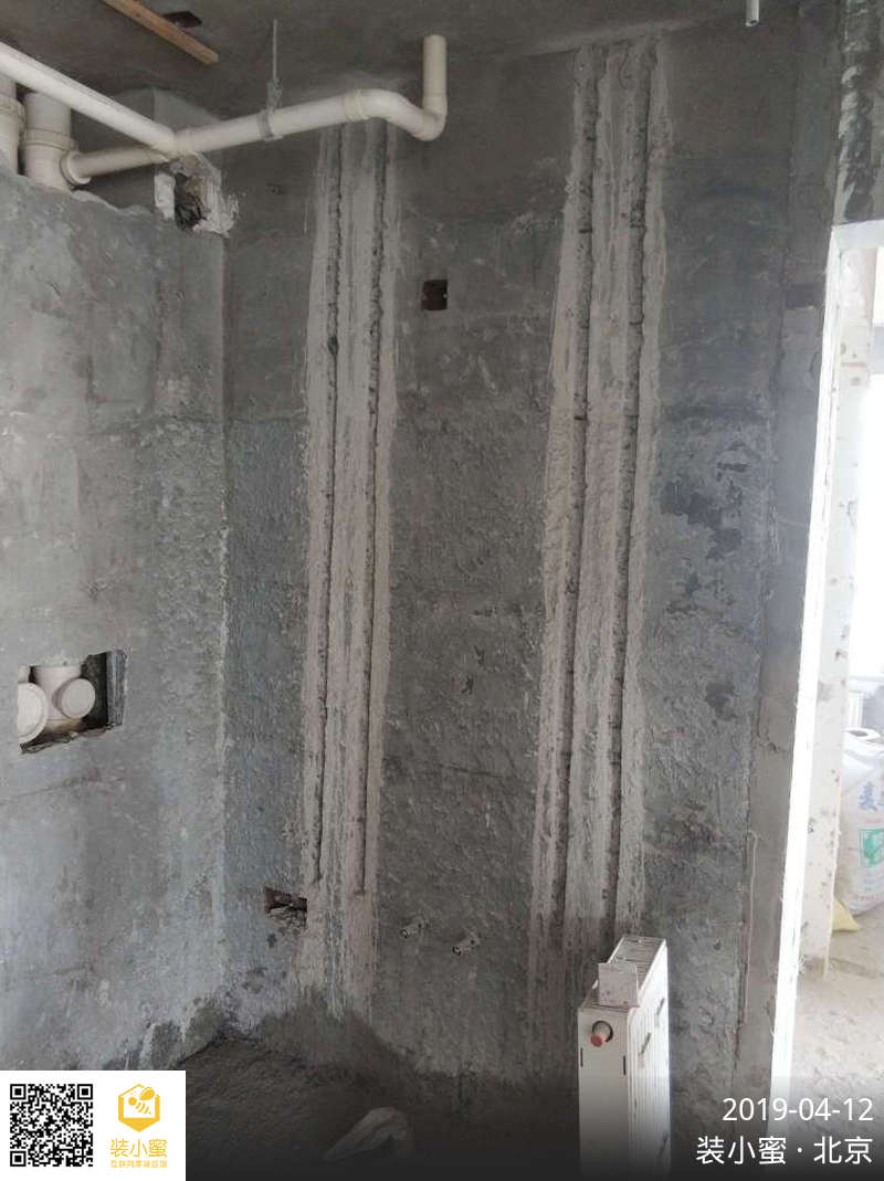

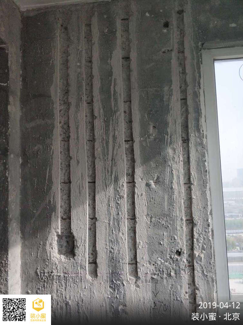

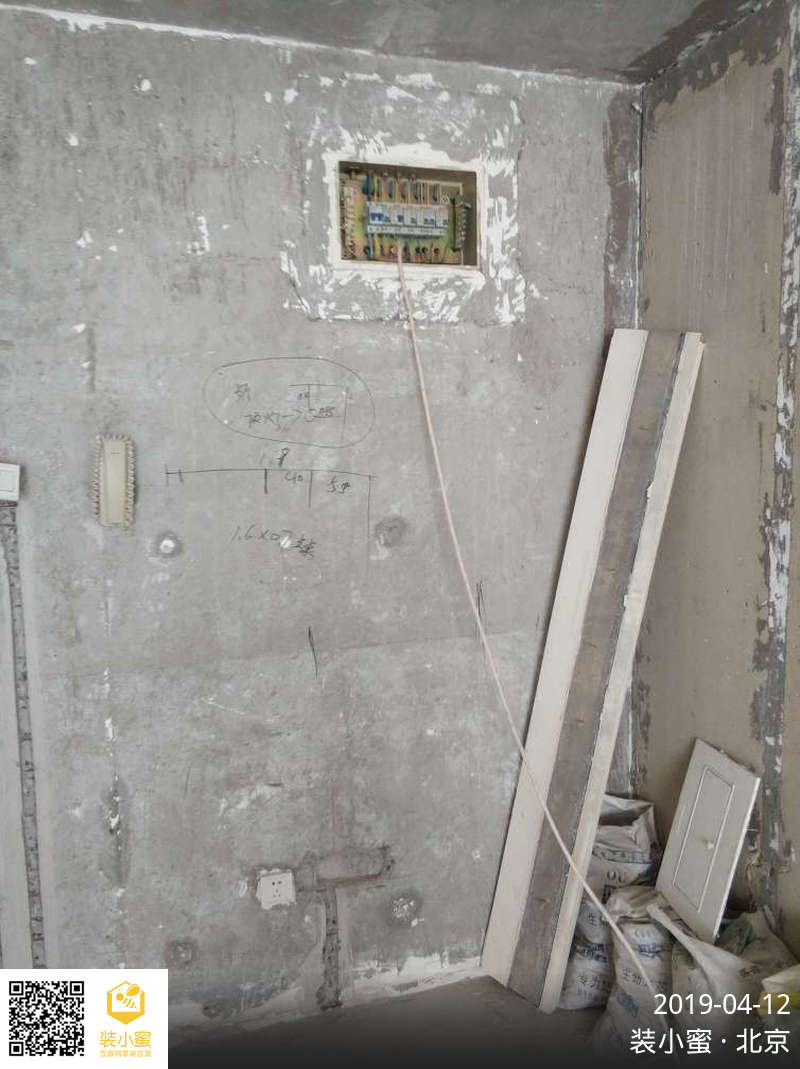

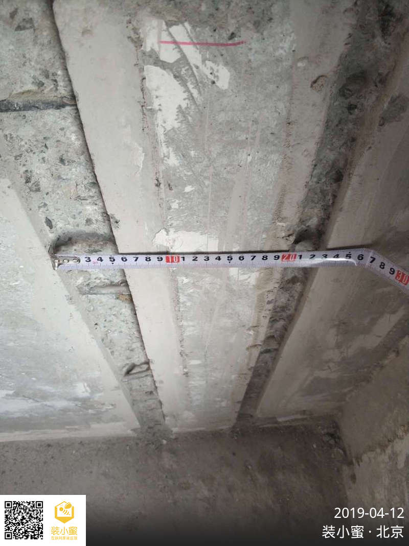

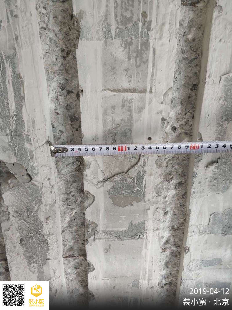

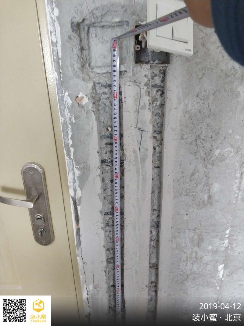

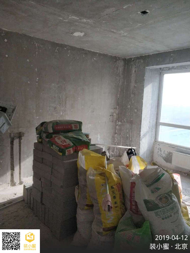

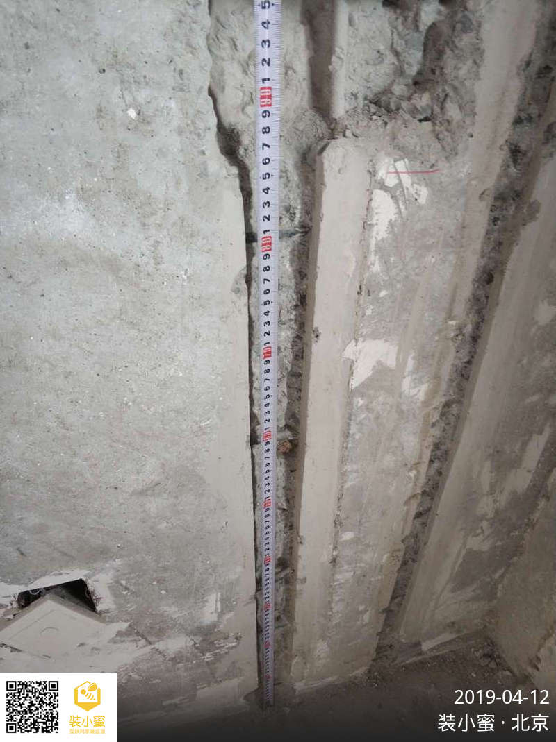

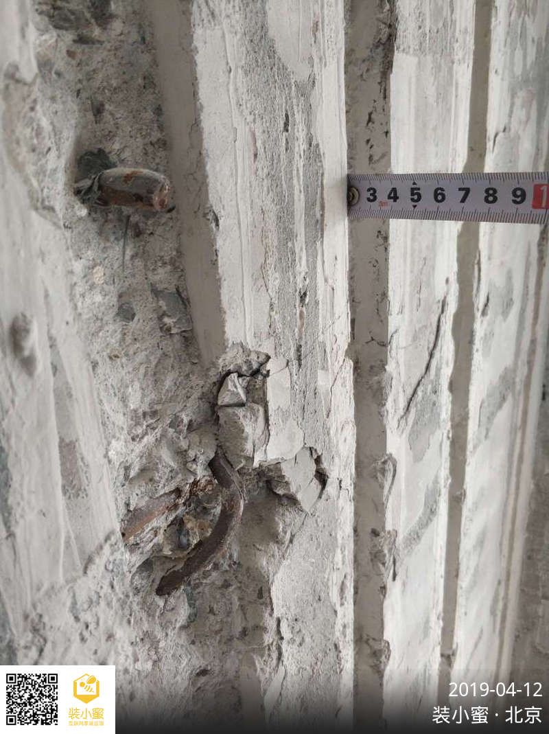

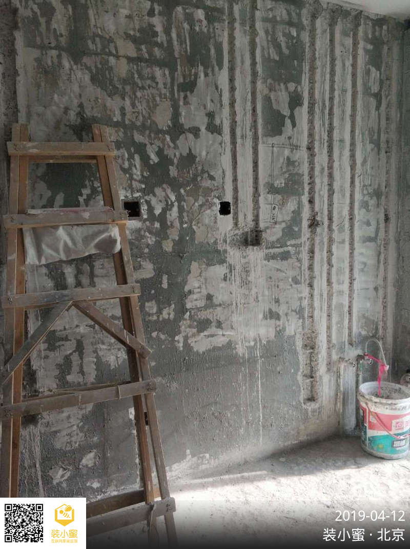

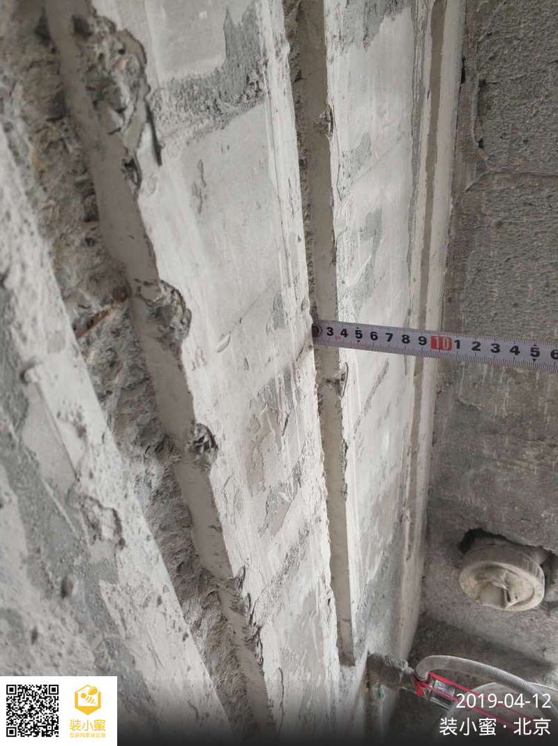

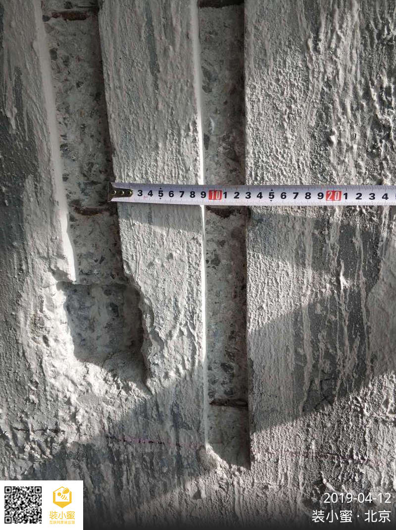

目前水电开槽已经过半,现场对比原有定位标识,插座和开关位置高度符合设计要求,符合交底时所确定位置。查看开槽深度宽度符合要求。施工进度正常。

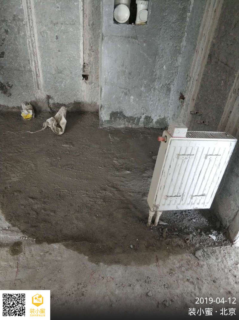

1.地砖以及铺砖灰层拆除之后,地面回填层由于里面有暖气管道有大部分空鼓情况,不建议再次拆除回填层,如果拆除之后只有楼板会造成隔音不好影响楼下,而且费用会增高。

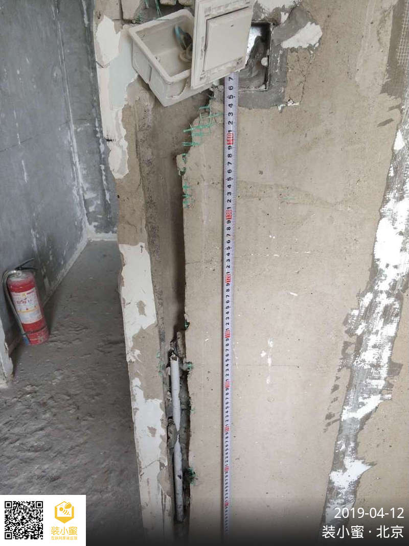

2.电线品牌与报价单不一致,但是同一个厂家出品的,还需要客户自己与工长沟通。报价单中朝阳昆仑牌电线是星花标识,但是这个电线是鑫花。

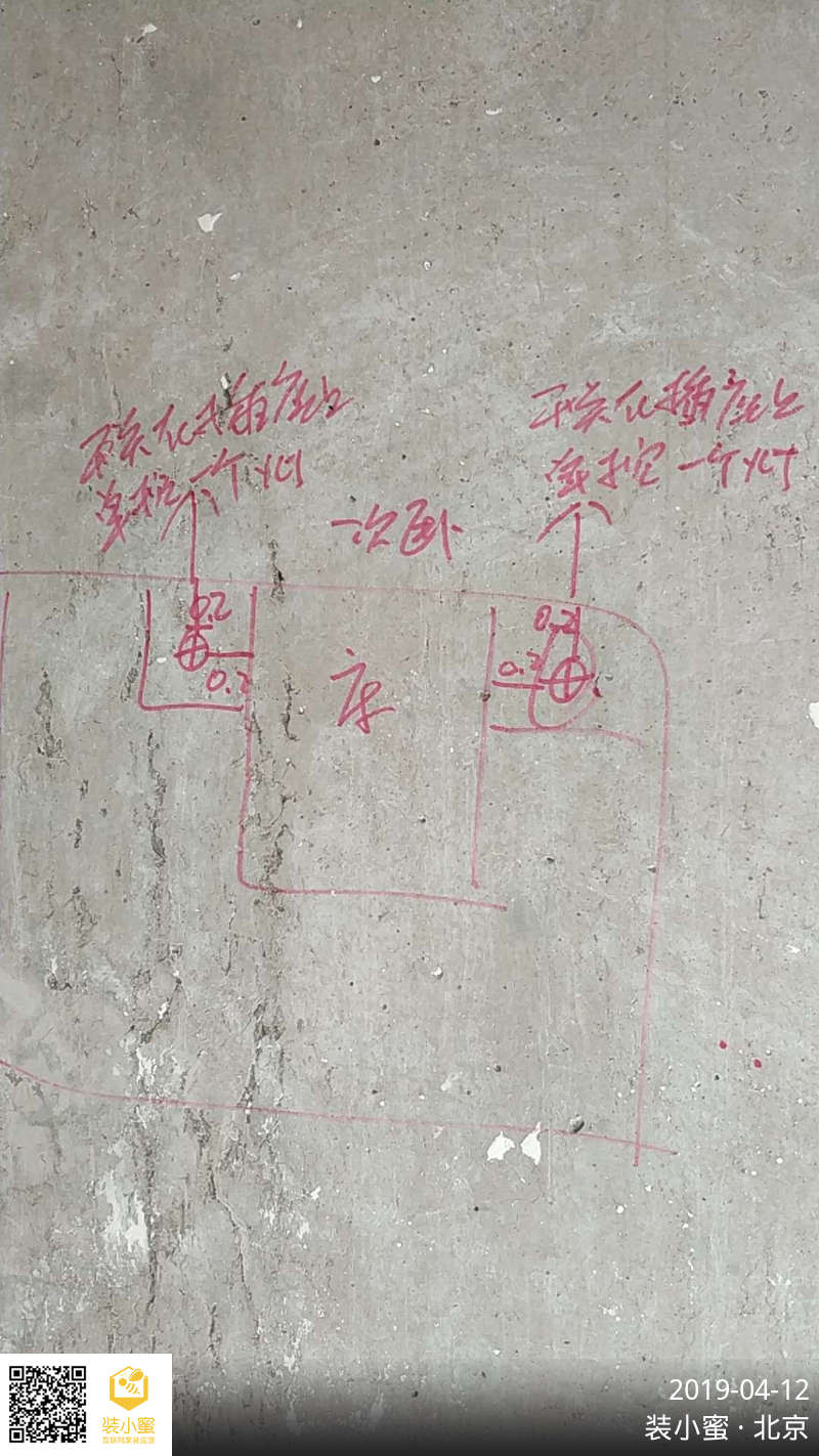

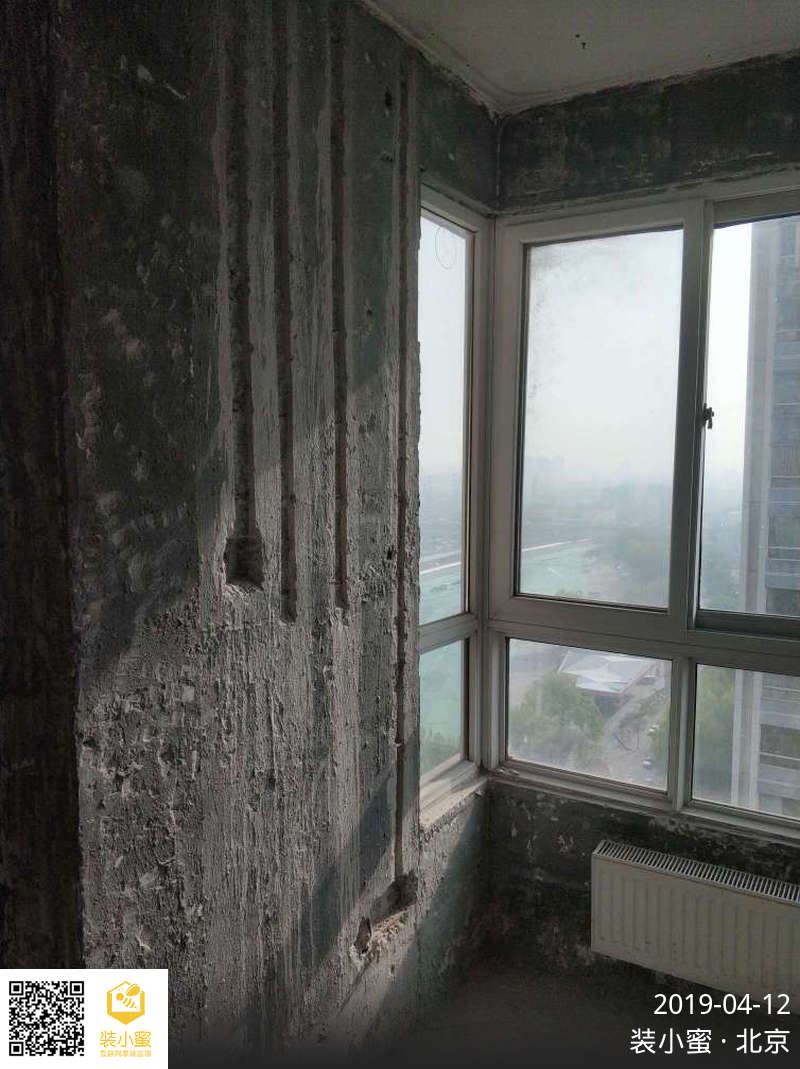

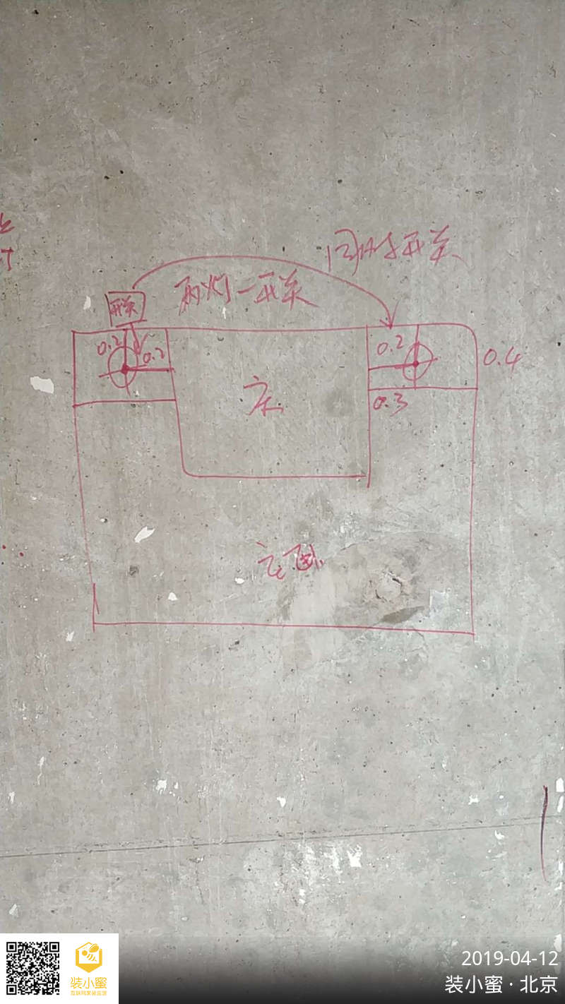

1.对于次卧室和主卧室的吊顶位置和开关方式现场和客户通过电话沟通并且画在墙上,客户已经知晓,电工也已经明确可以实施。
2.对于地面走线方式,建议点对点。

开槽平直,符合要求
开槽宽度与深度符合要求

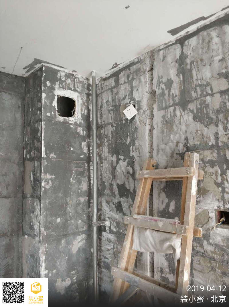

油烟机排烟管的位置已明确,可以实施
燃气热水器及排烟管位置已明确,可以实施

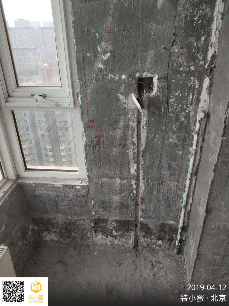

排水点位置及施工方案确定,可以实施
给水点位置与水管安装方案确定,可以实施
