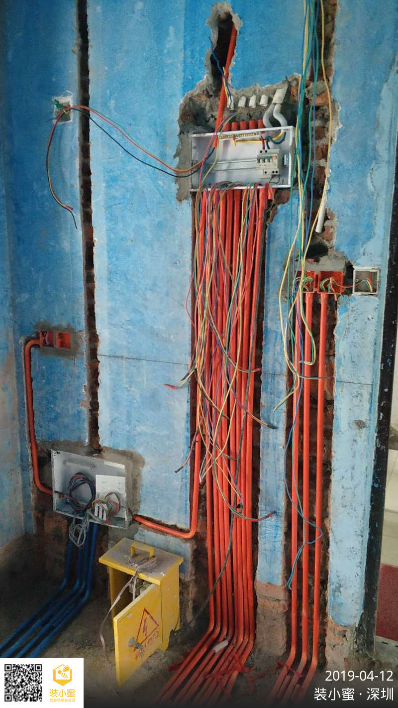

1.水电定位。原房3房2厅1厨1卫2阳台,二次装修,原房拆砌墙已完成。现场确认水电全改,卫生间水路走地面。

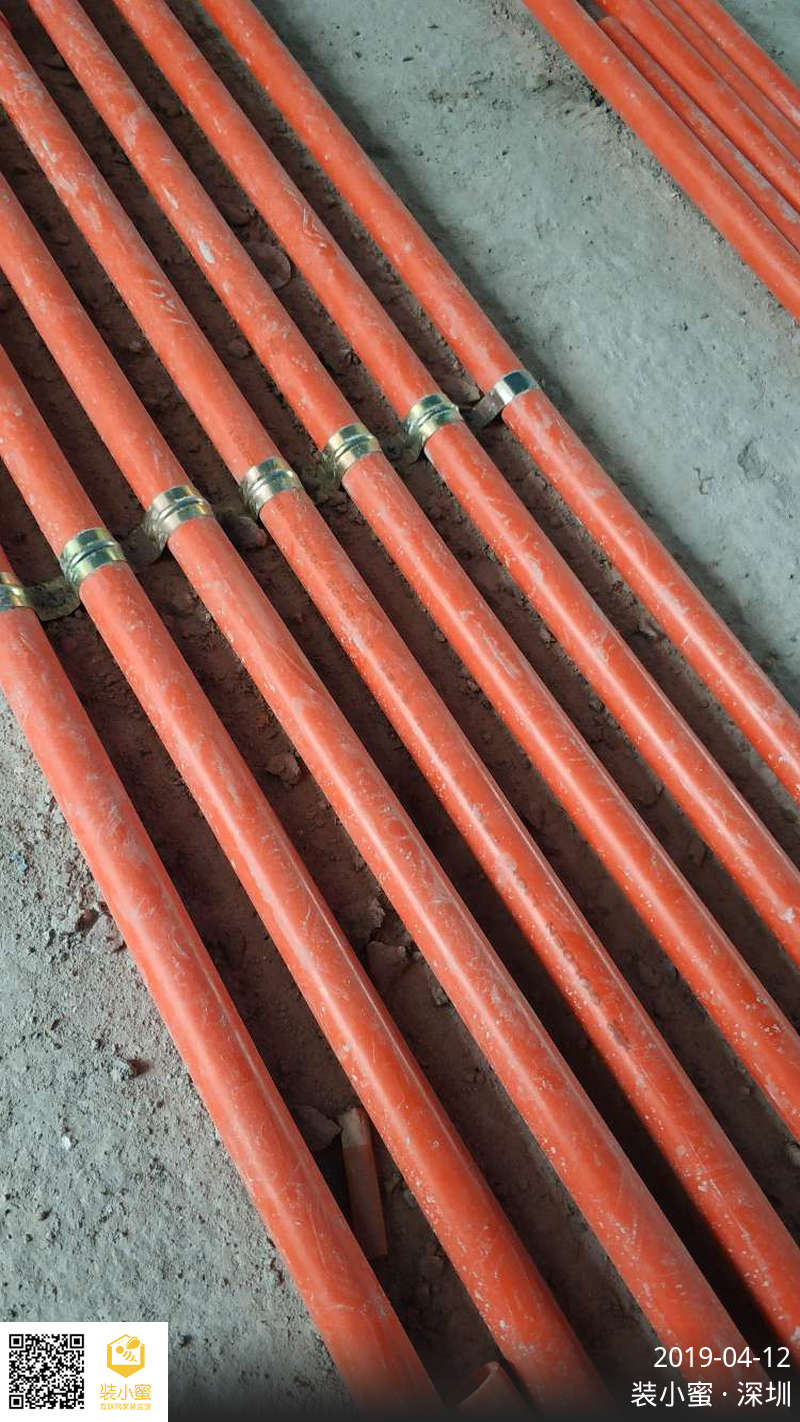

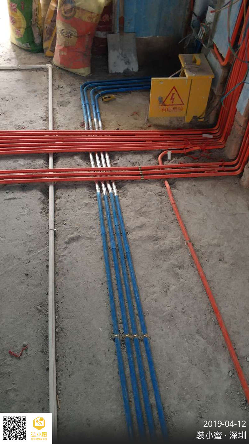

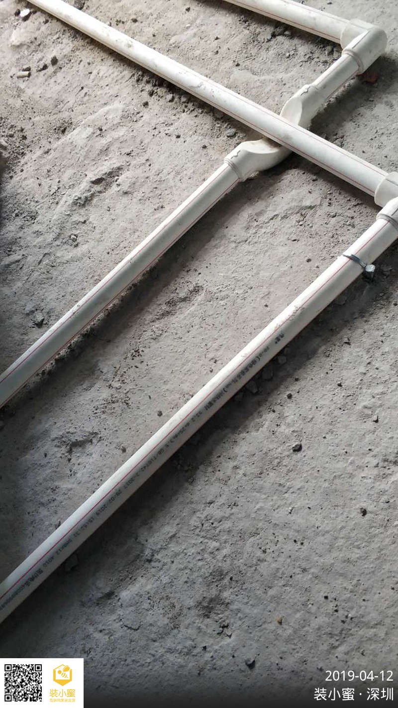

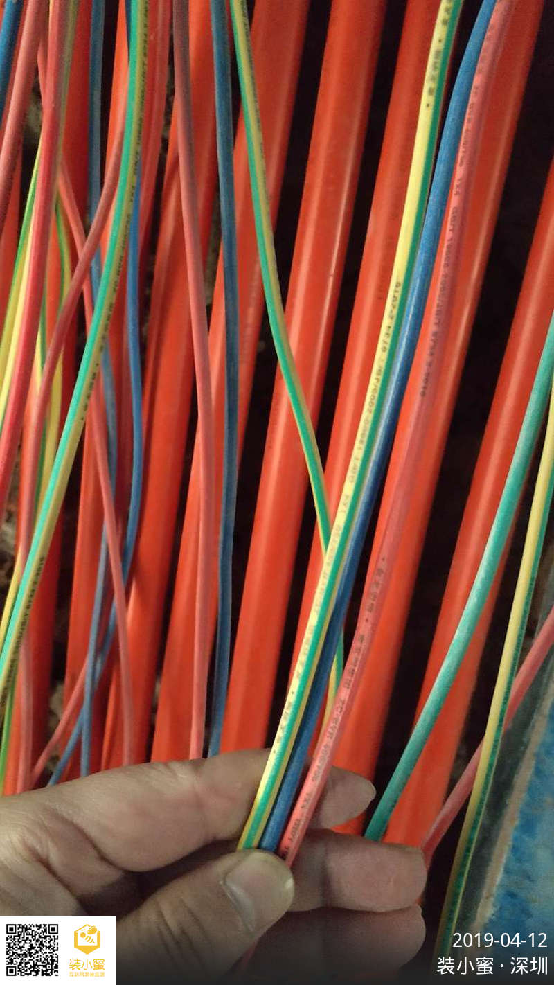

2.水电施工标准:水电管、冷热水管、强弱电暖间距15厘米。主水管必须使用6#管,空调、浴霸、烤箱、厨房插座需使用4平方线,其它为2.5平方线,单管穿线不超过5根,电线分色统一,同管同径,地线不可降级。强弱电交叉区做好防干扰措施。
3.水电开槽及过梁开孔不得切断钢筋,墙面横向开槽不超过1米。切割机开槽的线槽两边需要敲成毛边。

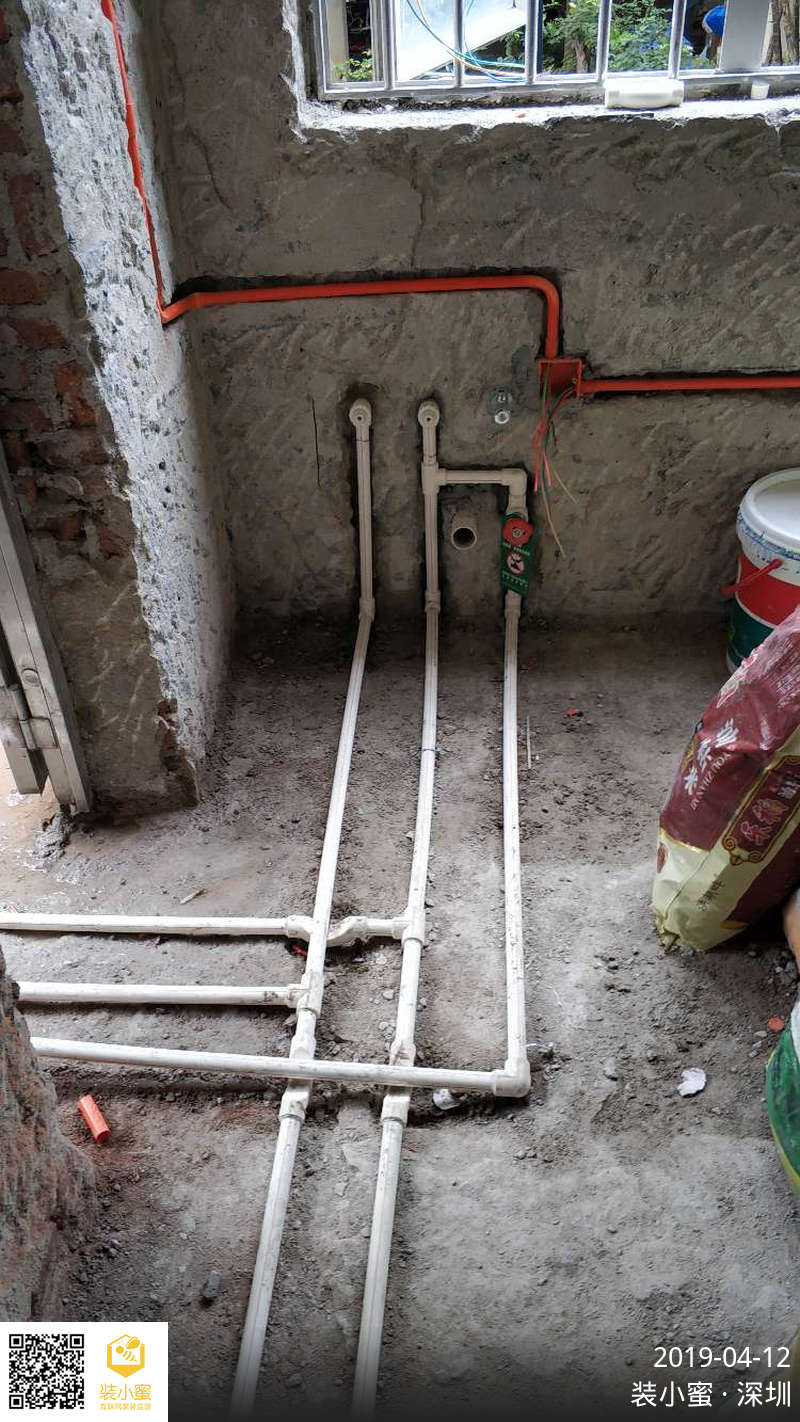

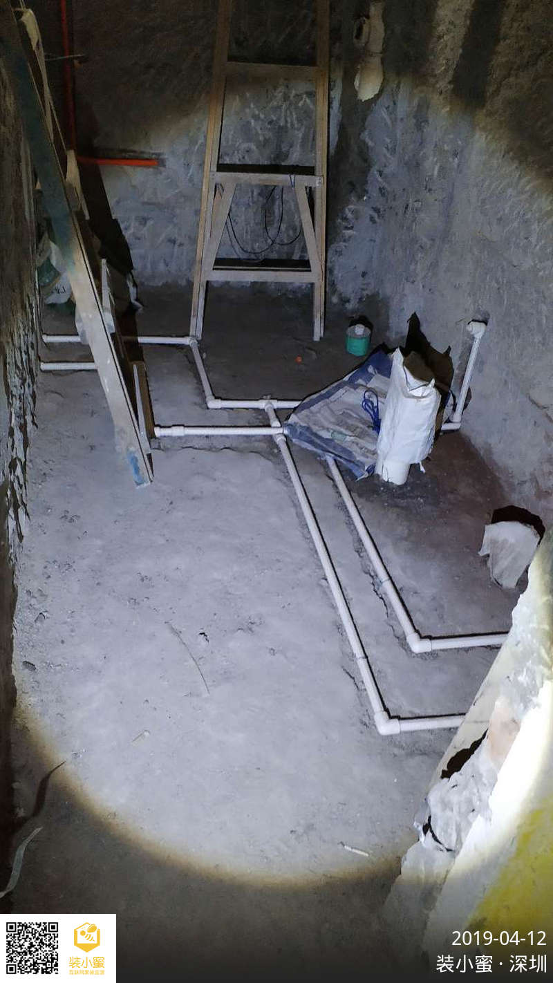

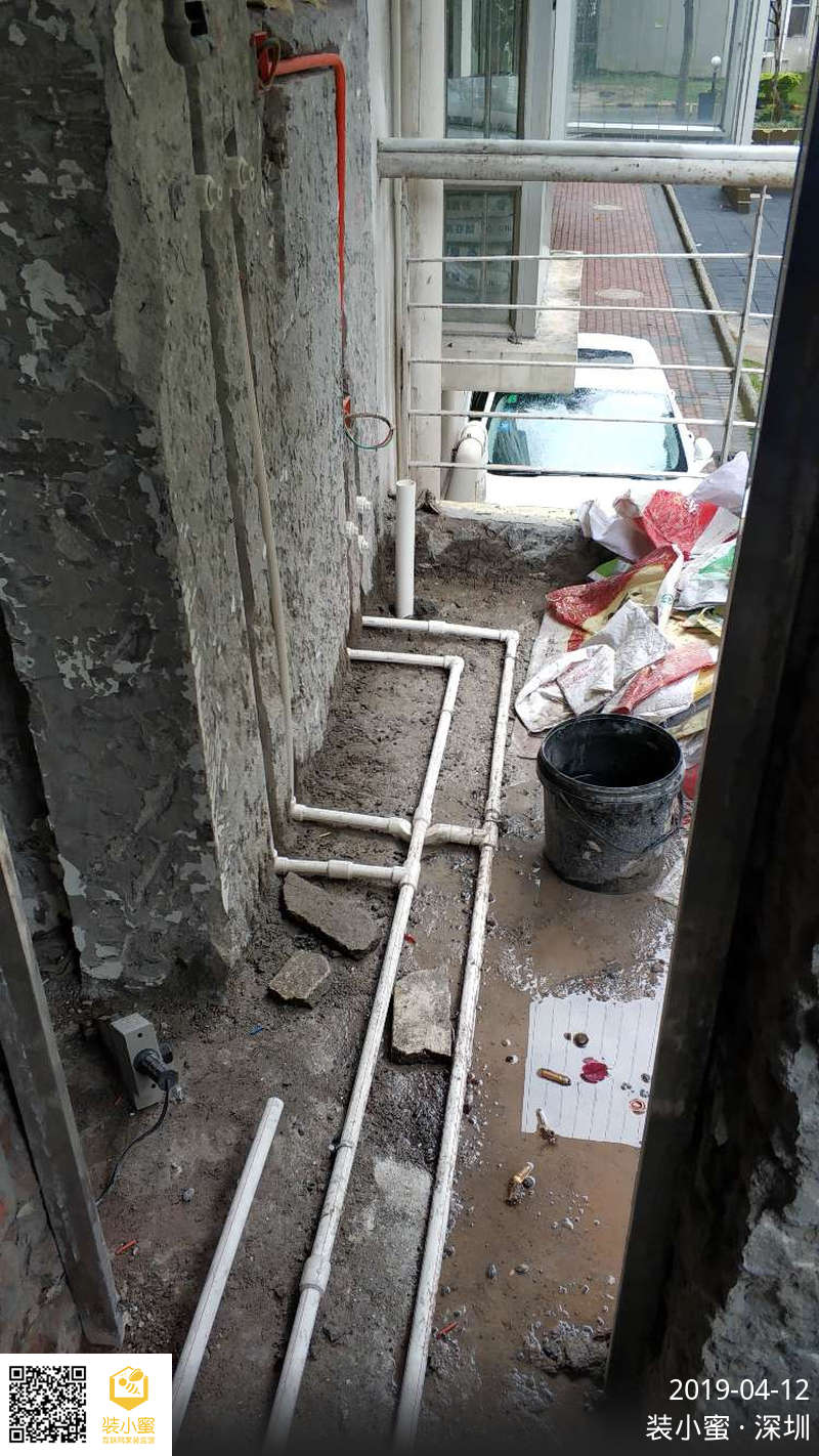

4.卫生间没有沉降池,排水管按原位置布置*8.下水管连接牢固,位置合理。排水排污布管合理,排水管坡度合理。厨房阳台排水未布置布置。
1.厨房排水管需加存水弯头。

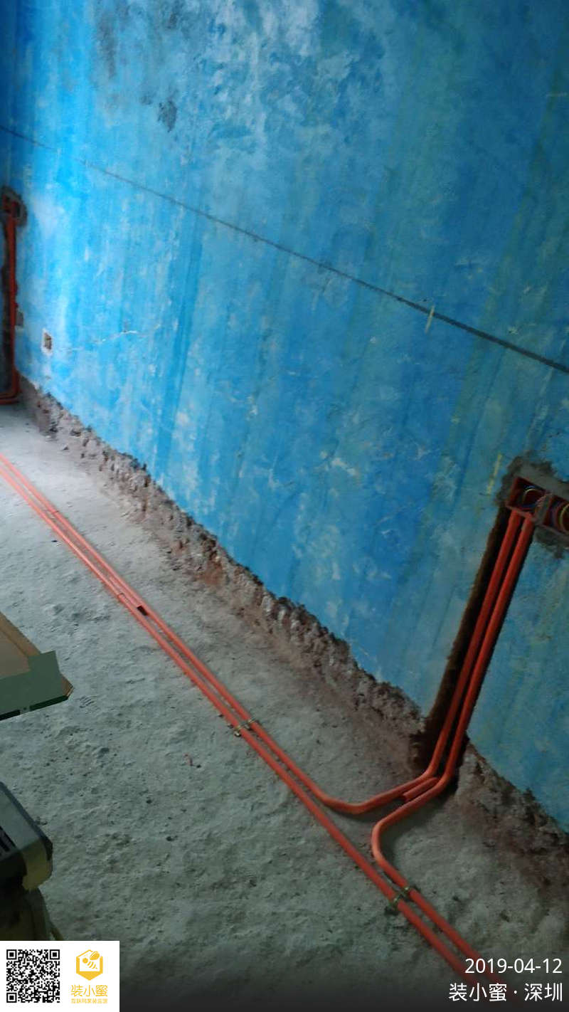

2.强弱电交叉处屏蔽处理需要加强,应超过交叉处两边各十厘米。

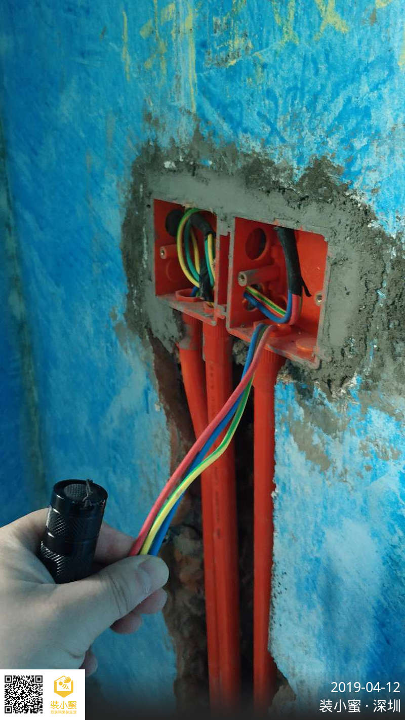

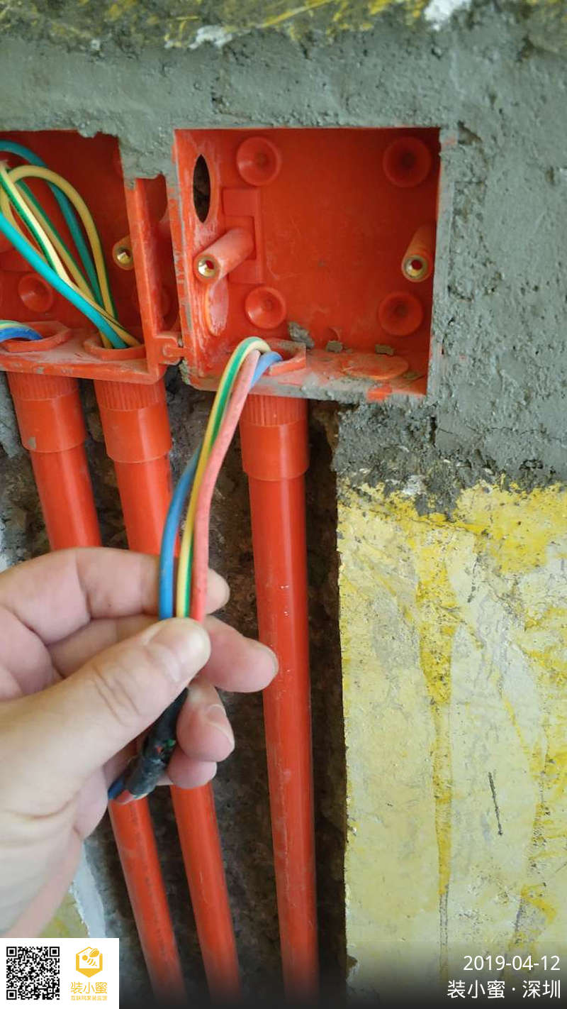

3. 厨卫灯头线需套上波纹管。
4.所有的波纹管与硬管接口处,需缠绕胶布固定。

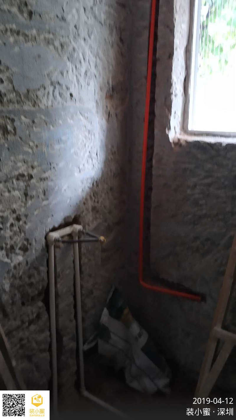

5.墙面线管和水管需加强固定,线管内的线管不可超出墙面高度。

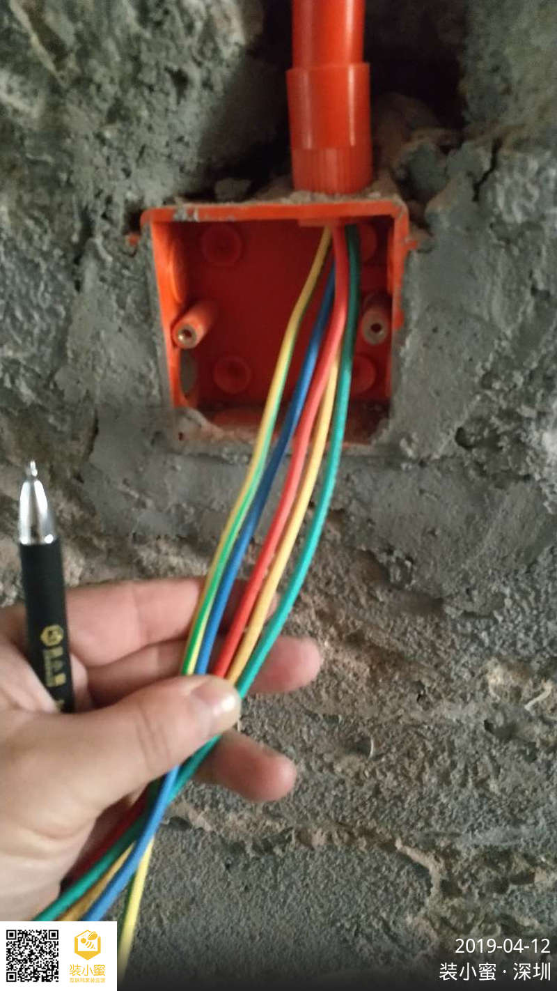

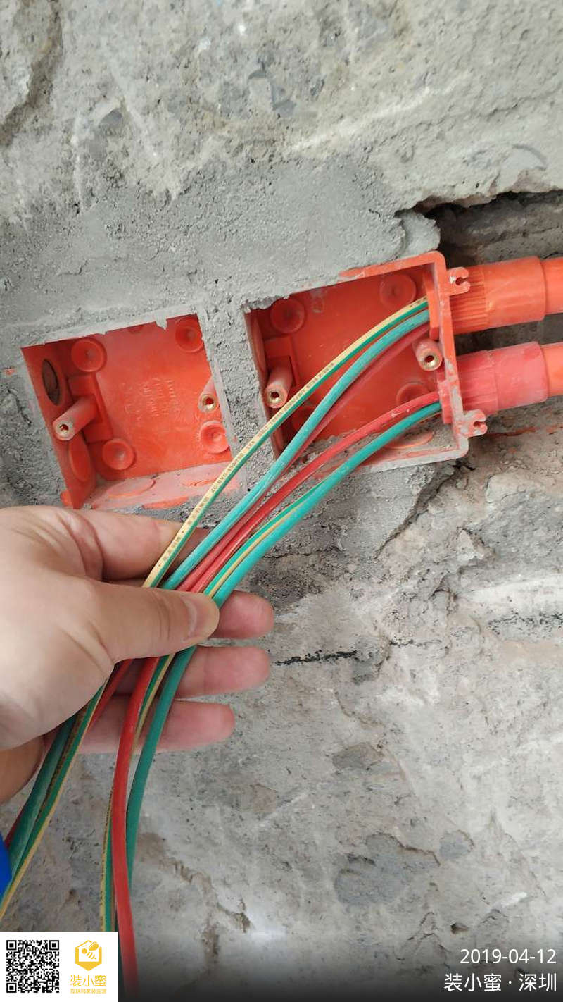

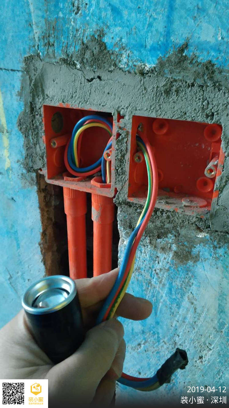

6.所有房间照明双控线使用地线,不符合规范,需整改。
7.卫生间的新旧线连接不可使用软管。

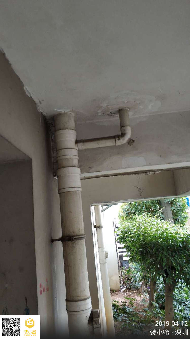

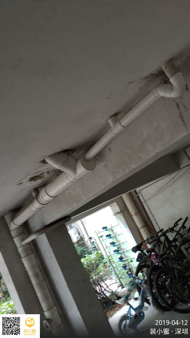

1.卫生间和阳台地漏排水没有存水弯,因没有沉降池,楼下也很难改造。现场协商后的解决办法:购买防臭地漏。
2.到楼下查看排污管平整度有轻微偏差。客户通过。

灯头盒固定牢固,安装符合要求

排水管道固定牢固,符合要求
排污管与排水管已经分开布设
