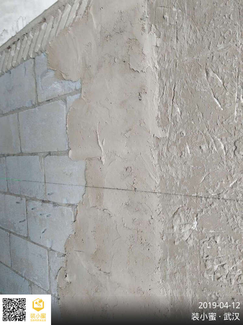

之前空鼓墙面已剥离空鼓抹灰层,卫生间基坑防水已涂刷,本次为水电定位。
暂无问题施工项目
1.客户工期较为紧张,且小区入住率较高,施工时间有一定限制,建议施工方出具大概施工计划。
2.卫生间基坑防水已涂刷,水电施工需注意避免损坏,基坑回填前需重新做闭水试验。
3.现场已沟通水电施工工艺,请施工方注意查看,如有异议及时沟通。
4.墙面空鼓抹灰建议在开槽后进行。
