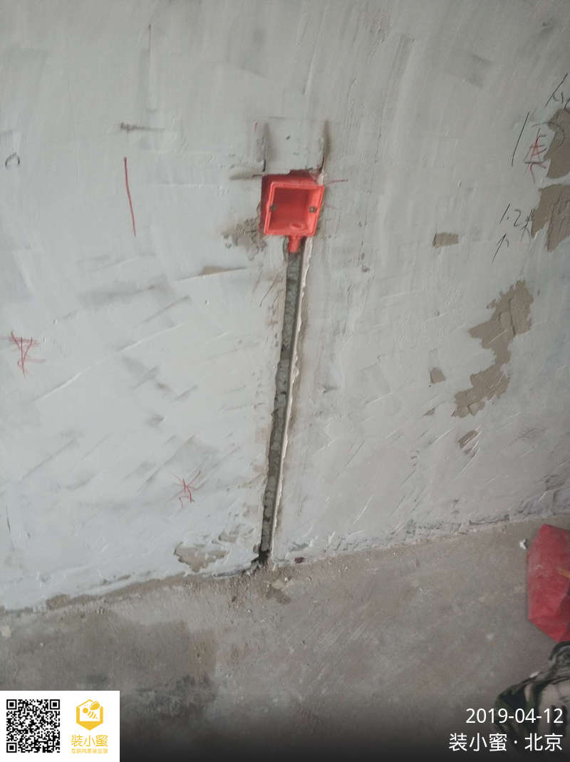

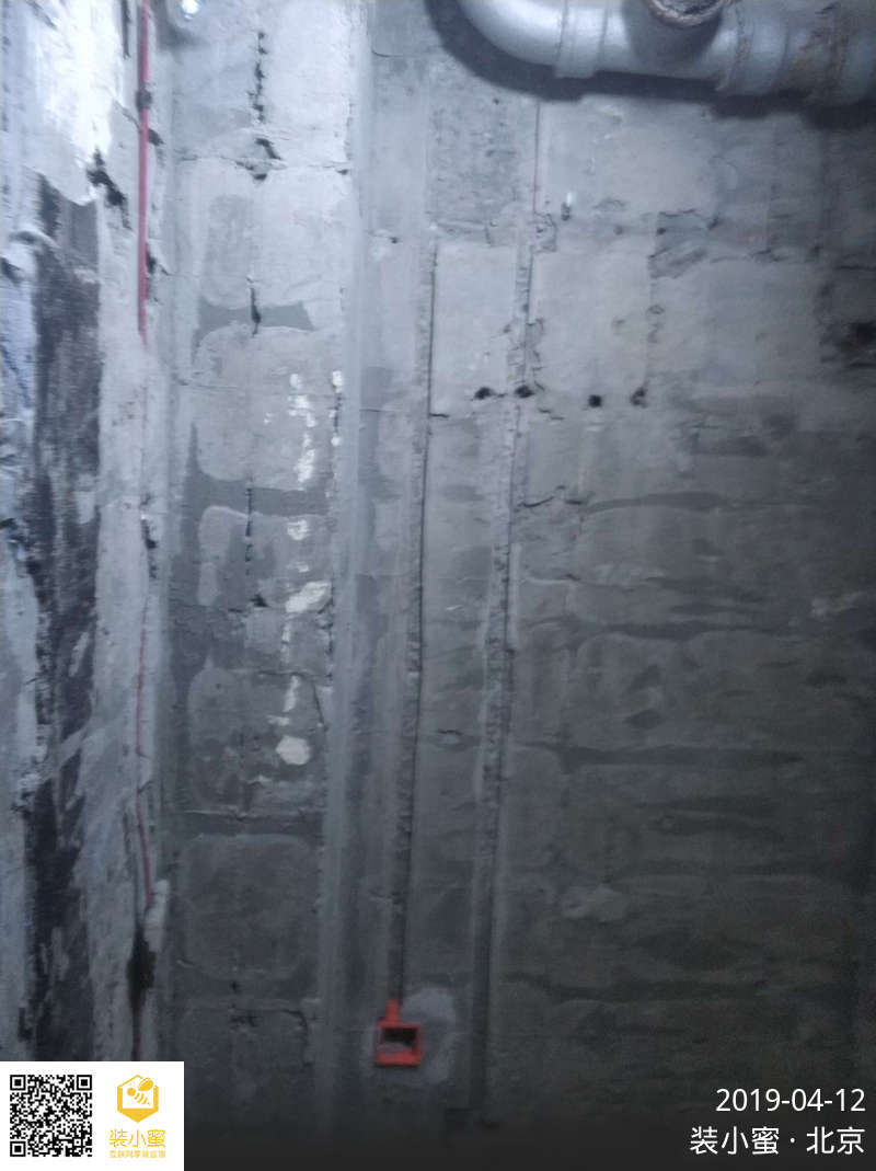

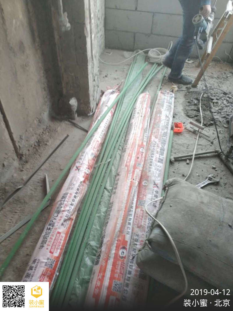

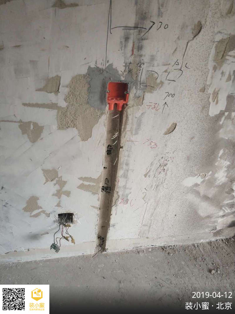

现场施工进度正常,水电工在现场做墙面开槽工艺施工。
1原顶面涂料层已铲除,由于腻子是耐水腻子不做铲除客户已认可。2卫生间墙面沥青还没有铲除,建议尽快铲除。

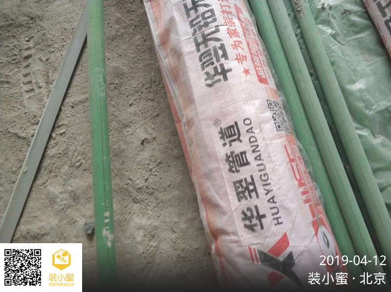

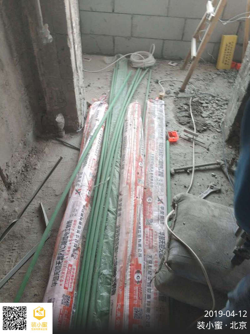

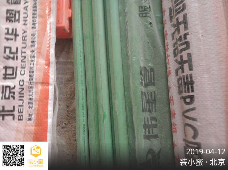

水管是伟星牌水电验收时由伟星厂家现场打压测试。
——来自装小蜜监理 刘纯新
符合标准:9项

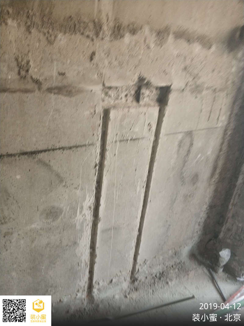

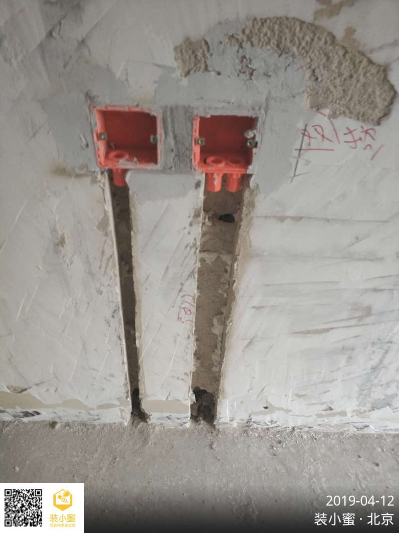

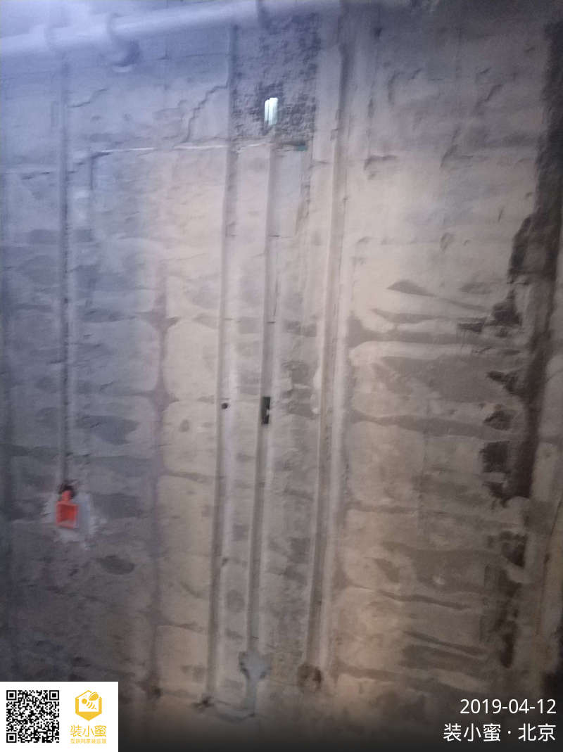

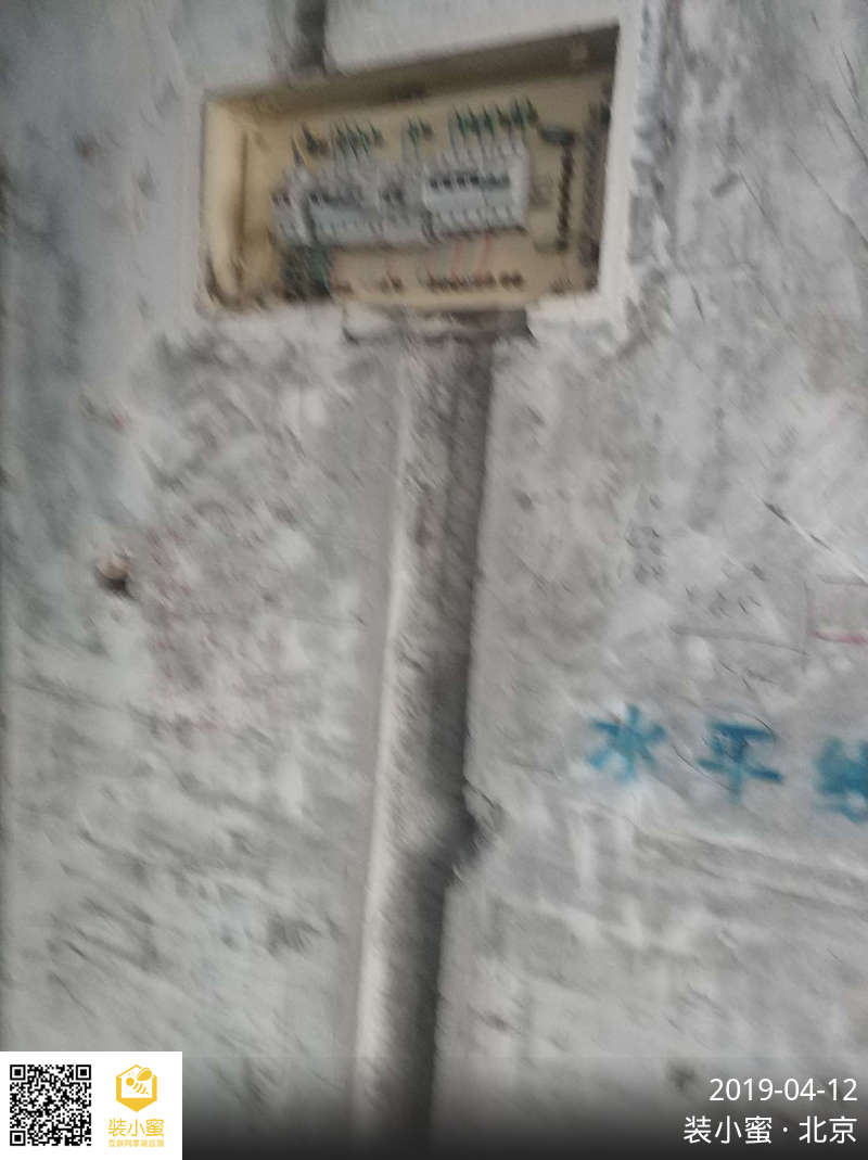

开槽平直,符合要求
开槽宽度与深度符合要求
开设墙面横槽,符合技术交底要求

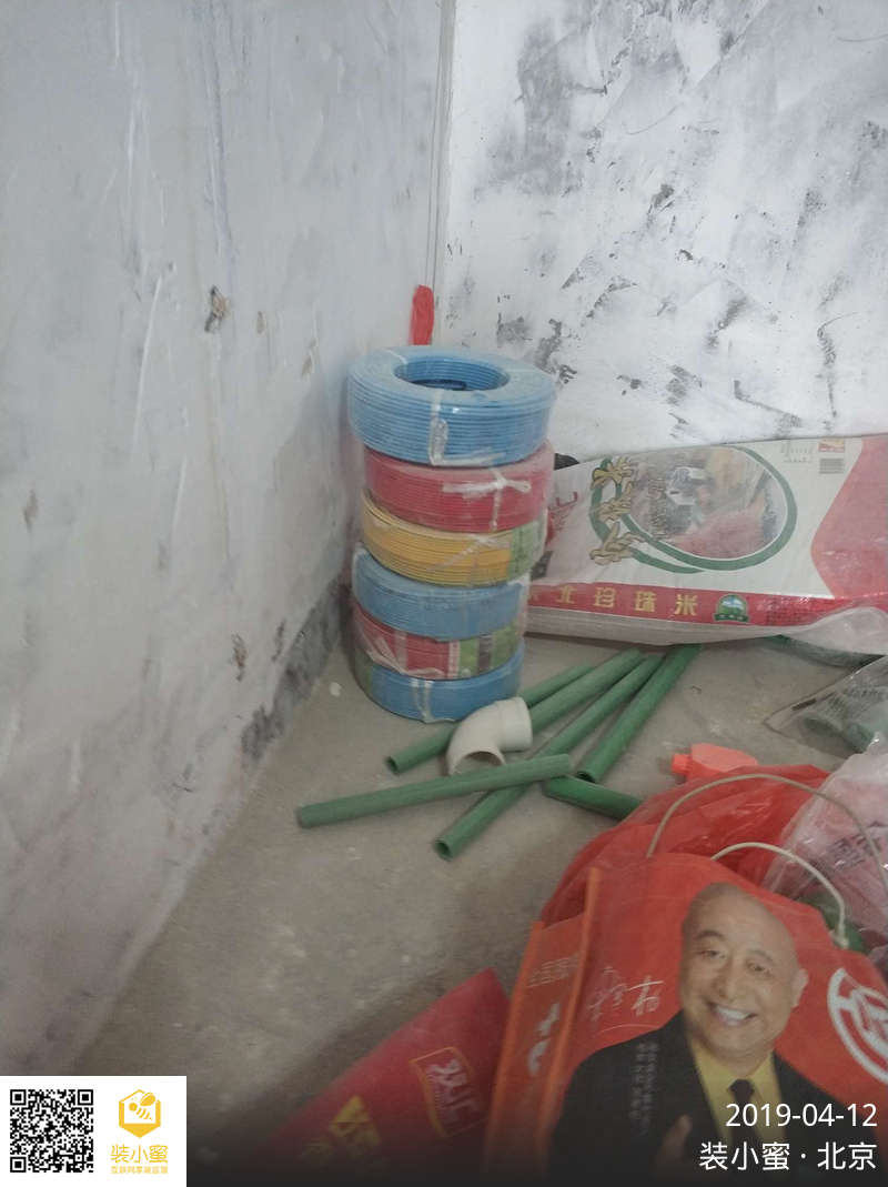

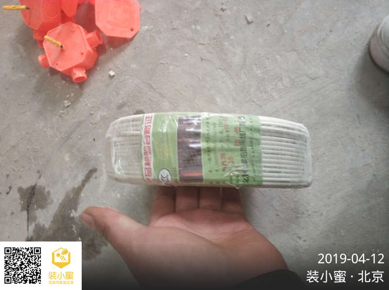

电线
电线
电线管

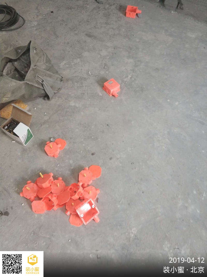

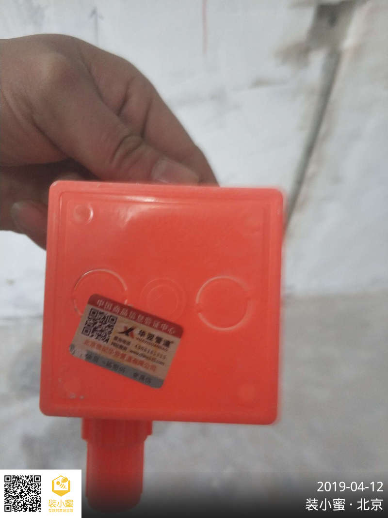

线盒
PPR水管
