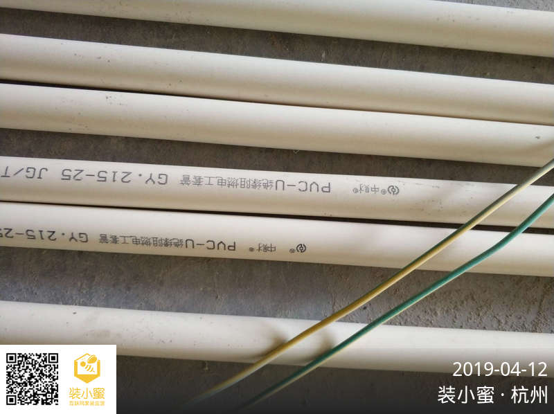

水电工:1人

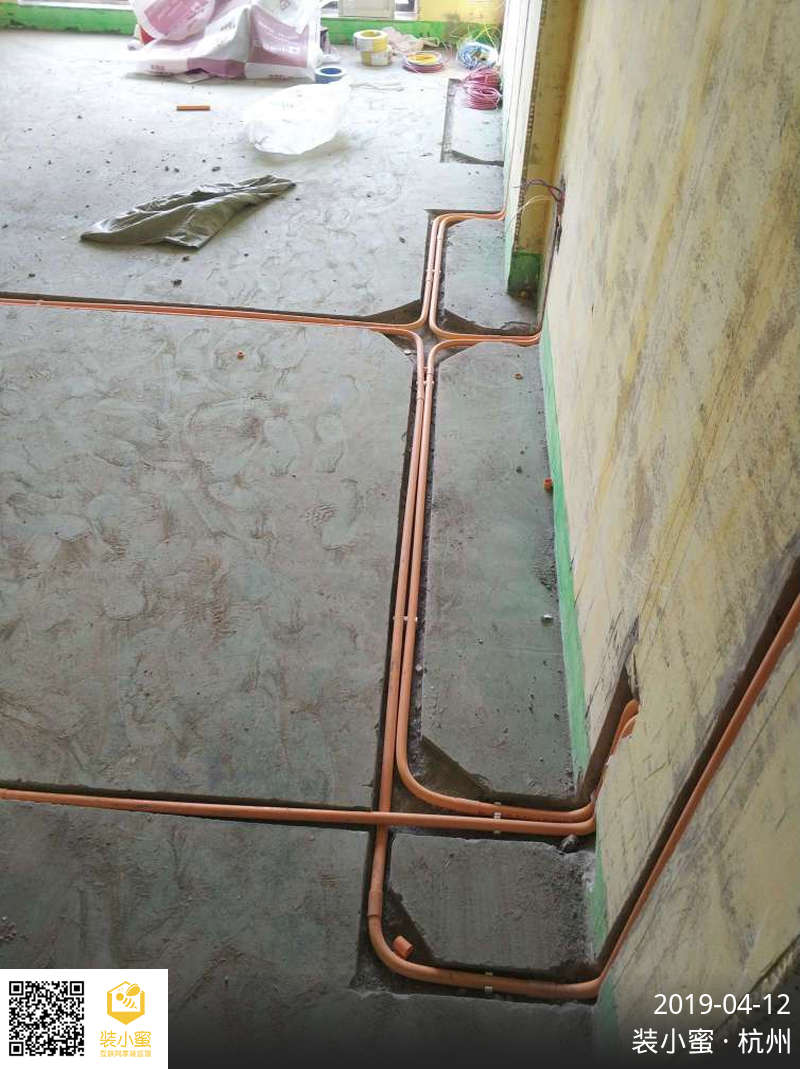

1.线管拐角处r角偏小。
2.中间卧室裸线过墙。

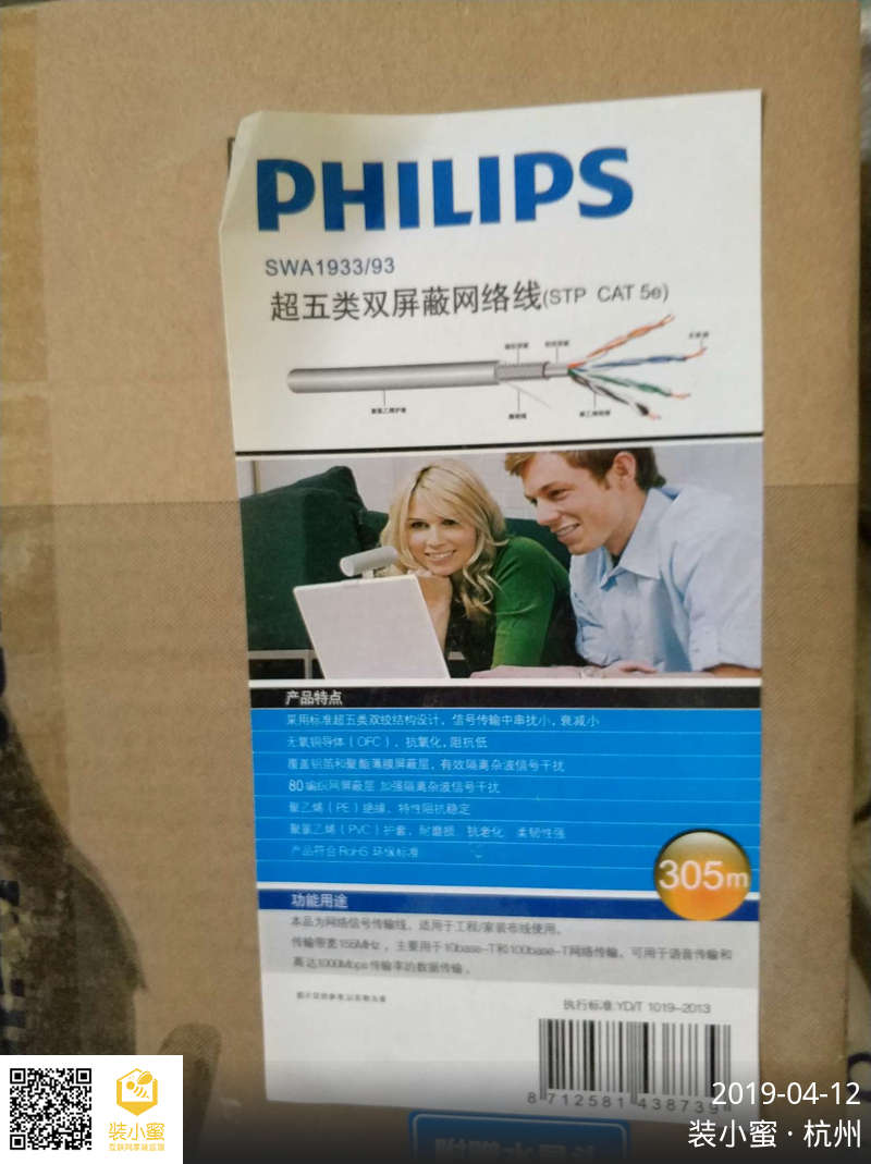

强弱电注意事项
1.强弱电间距50cm以上。
2.不能有水上电下水电交叉。
3.冷热水管间距10cm一上。

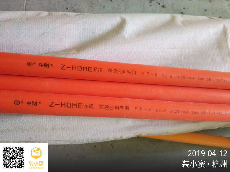

4.所有线管过墙必须用硬管。
5.新旧管交接用硬管接。
6.厨房卫生间阳台地面不能走电线
7.电和燃气避开15cm以上。
8.网线建议用六类以上。

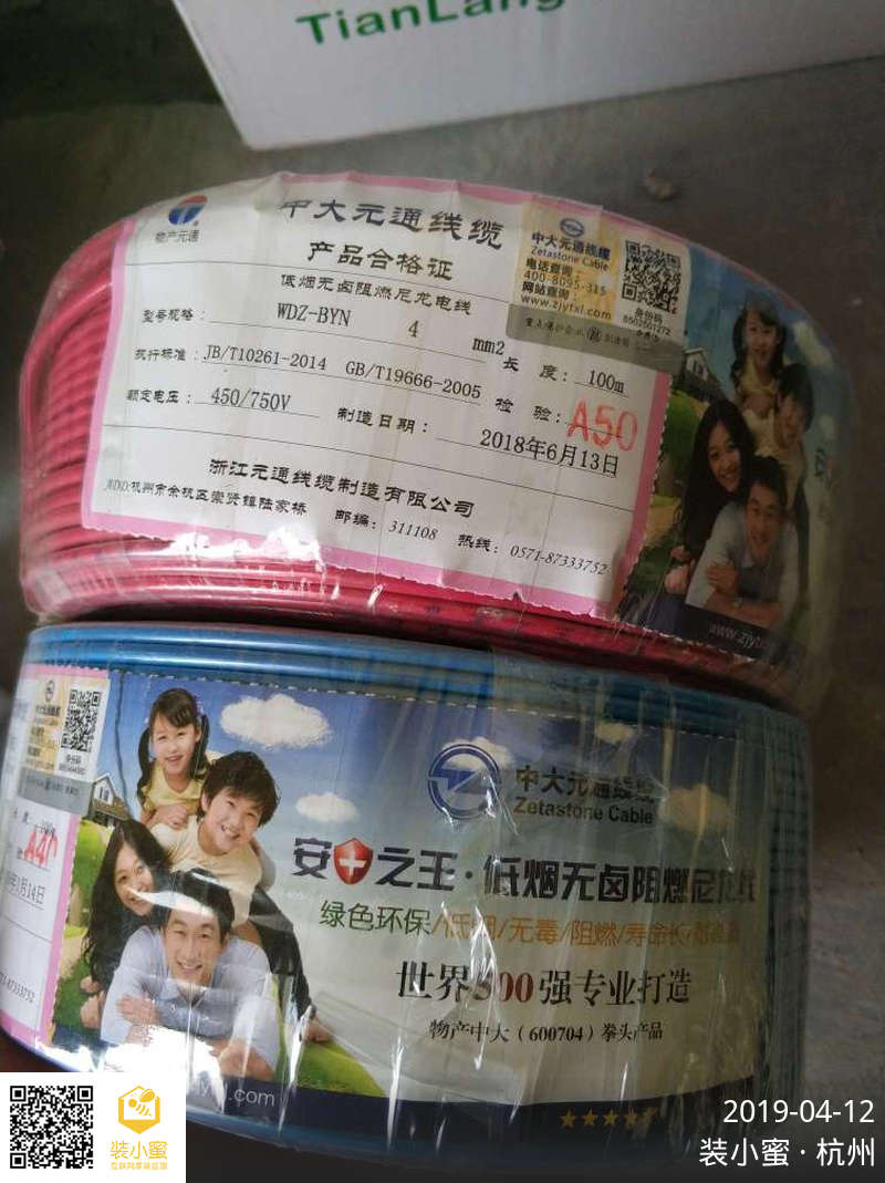

灯头盒固定牢固,安装符合要求

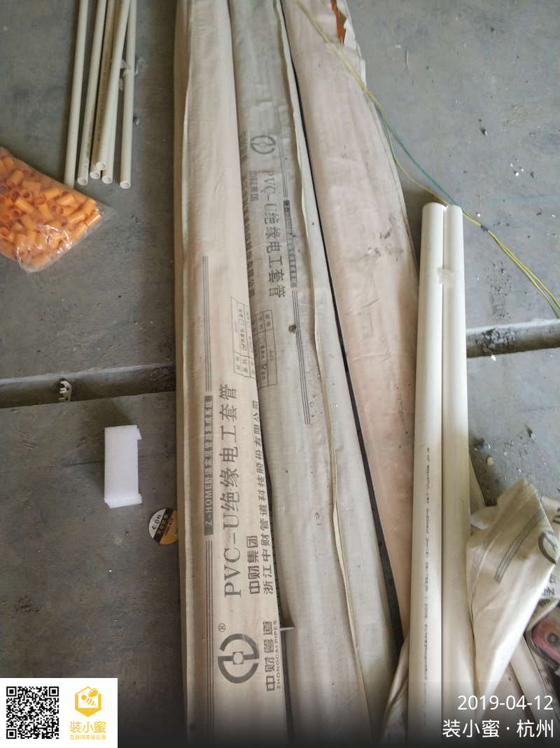

线管(软管)线盒阻燃性能符合要求
