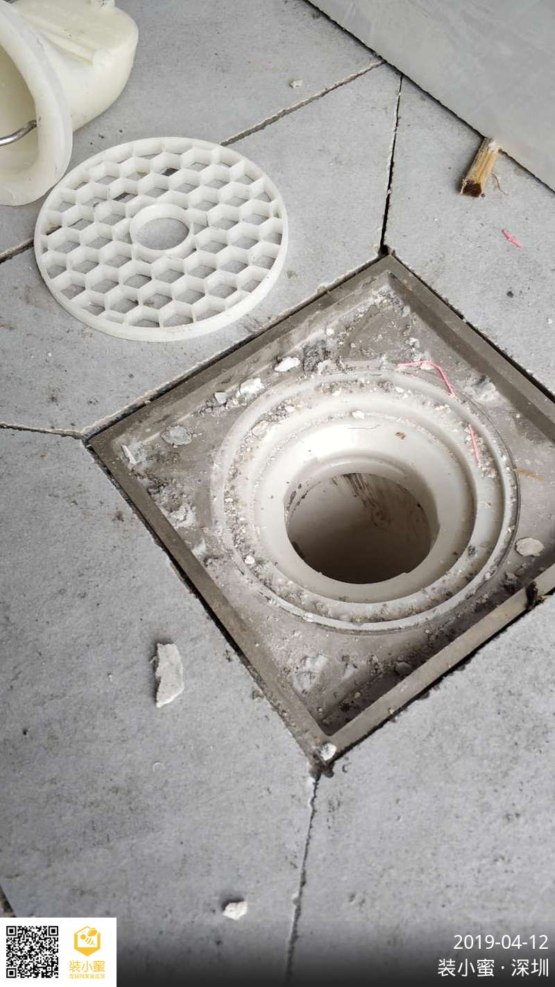

客户:1人,工长:1人
1.墙面腻子第二遍。今天无人施工。

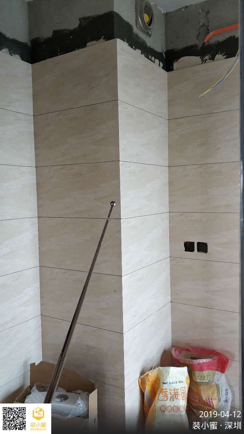

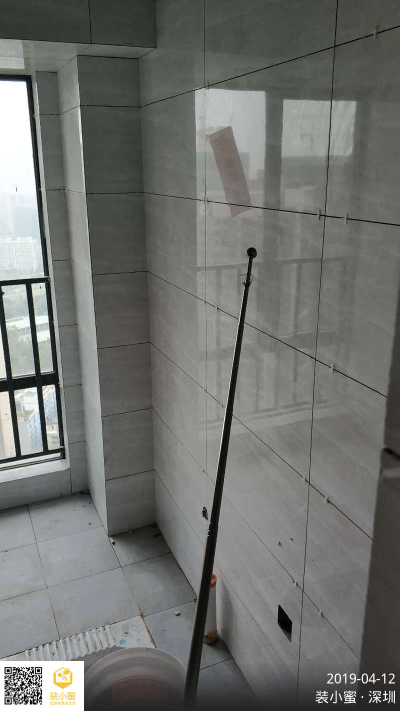

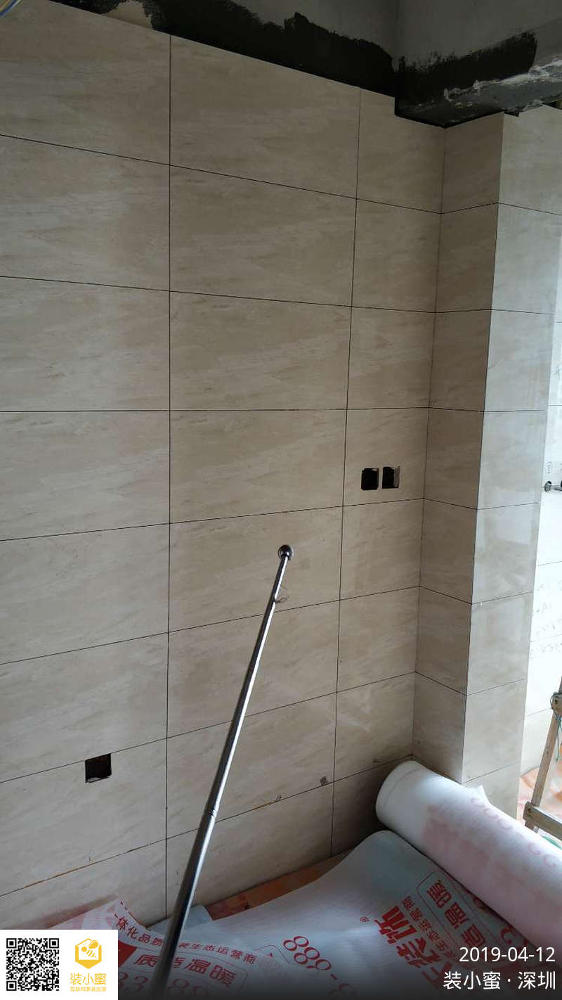

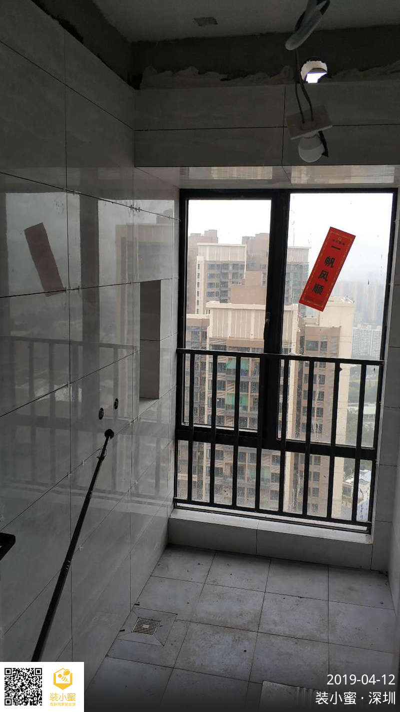

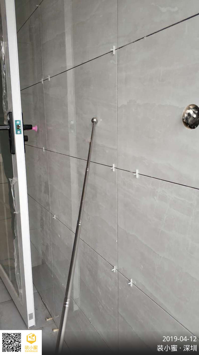

2.厨卫阳台墙体砖也完成。检查已完成的墙面砖垂直度、平整度、方正度合格。空鼓检测合格。瓷砖对缝合格。

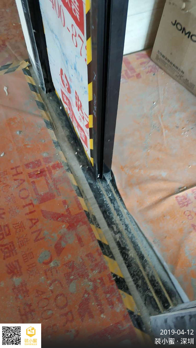

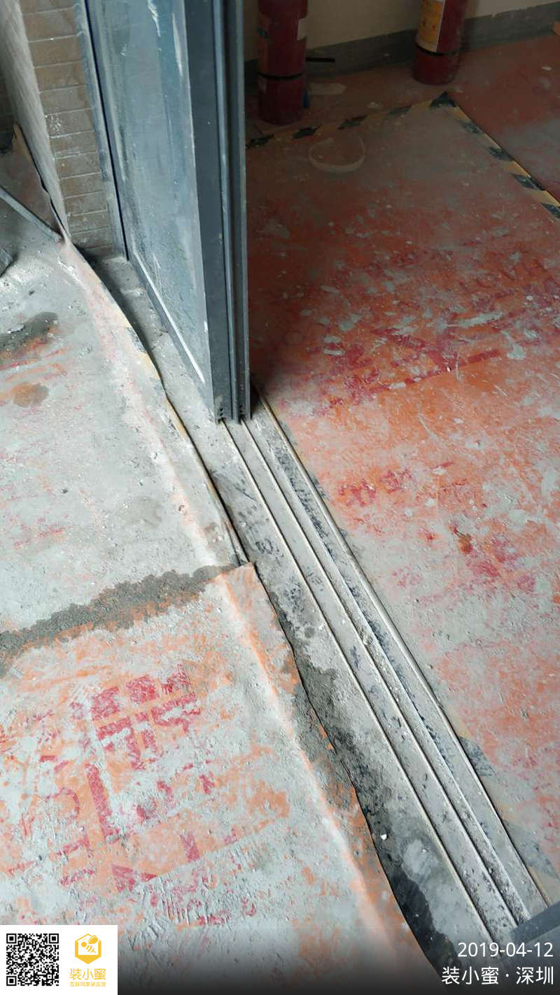

3.房间地面找平野完成,检测主卧和次卧地面平整度合格。
问题:客房地面找平层平整度误差约5毫米。检测标准为不超过3毫米。

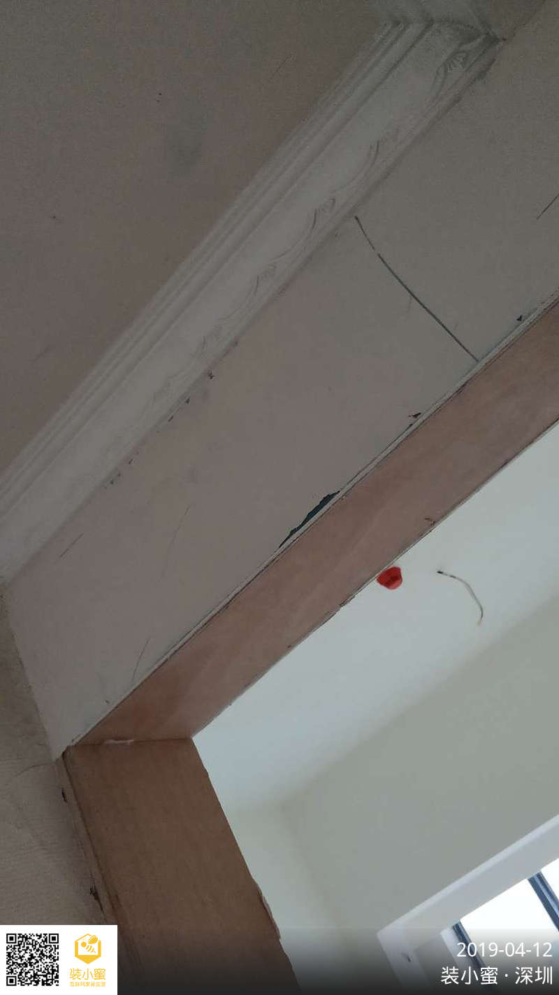

门窗洞口的过梁已设置
门窗洞口的过梁已设置

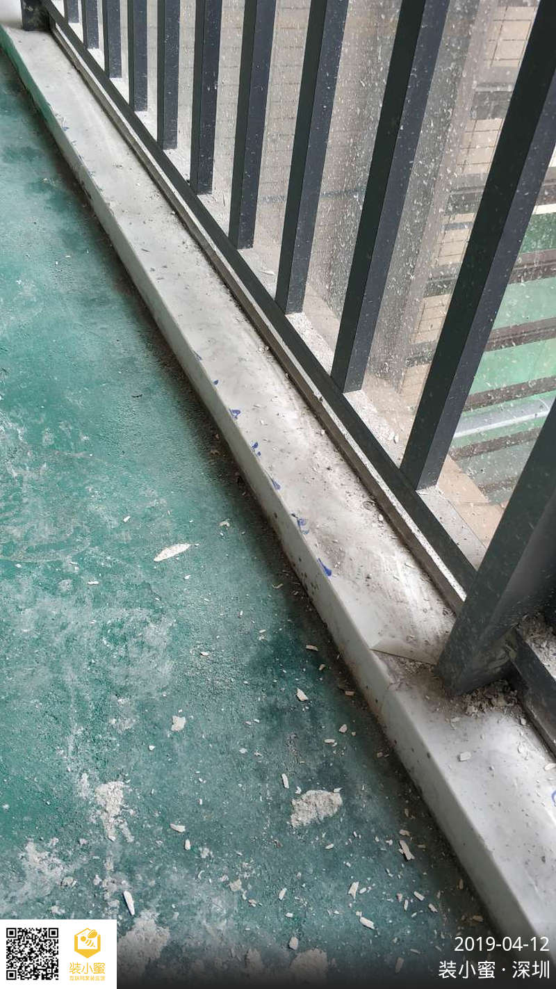

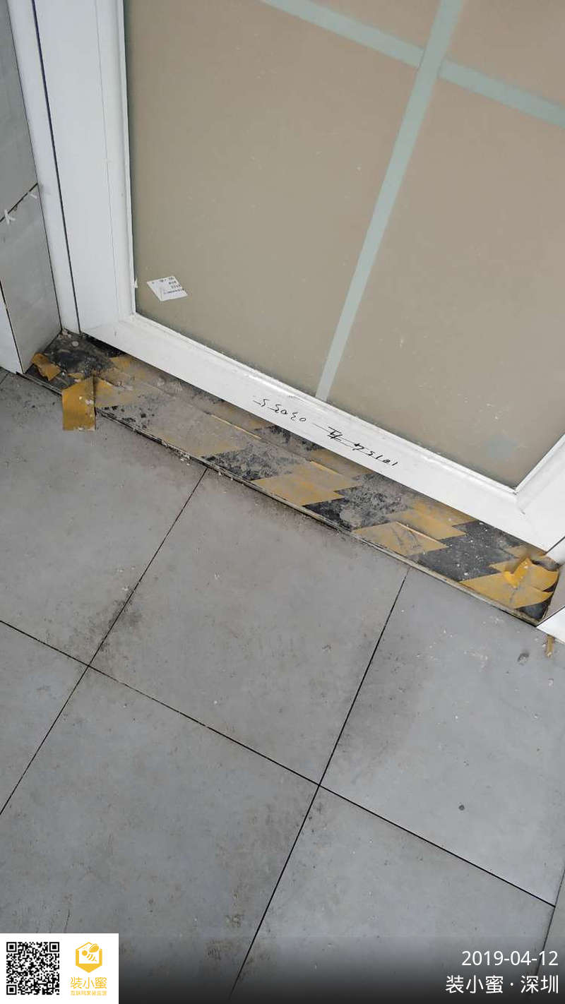

门槛石与安装符合要求
石材表面完整,无明显破损、缺陷
石材表面平整,拼接处理符合要求
石材磨边光滑,加工符合设计要求

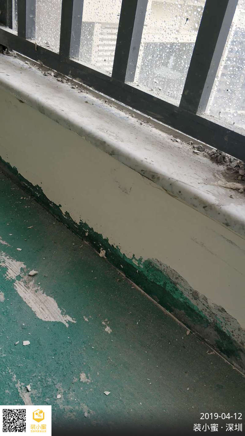

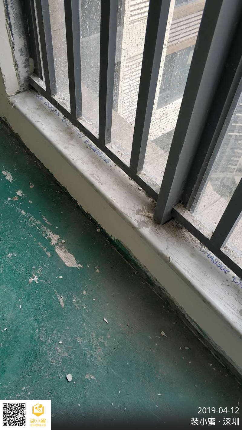

窗台石细部加工符合要求
