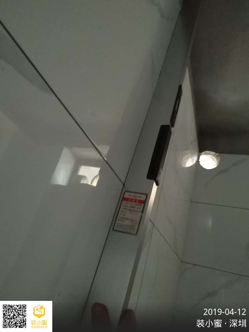

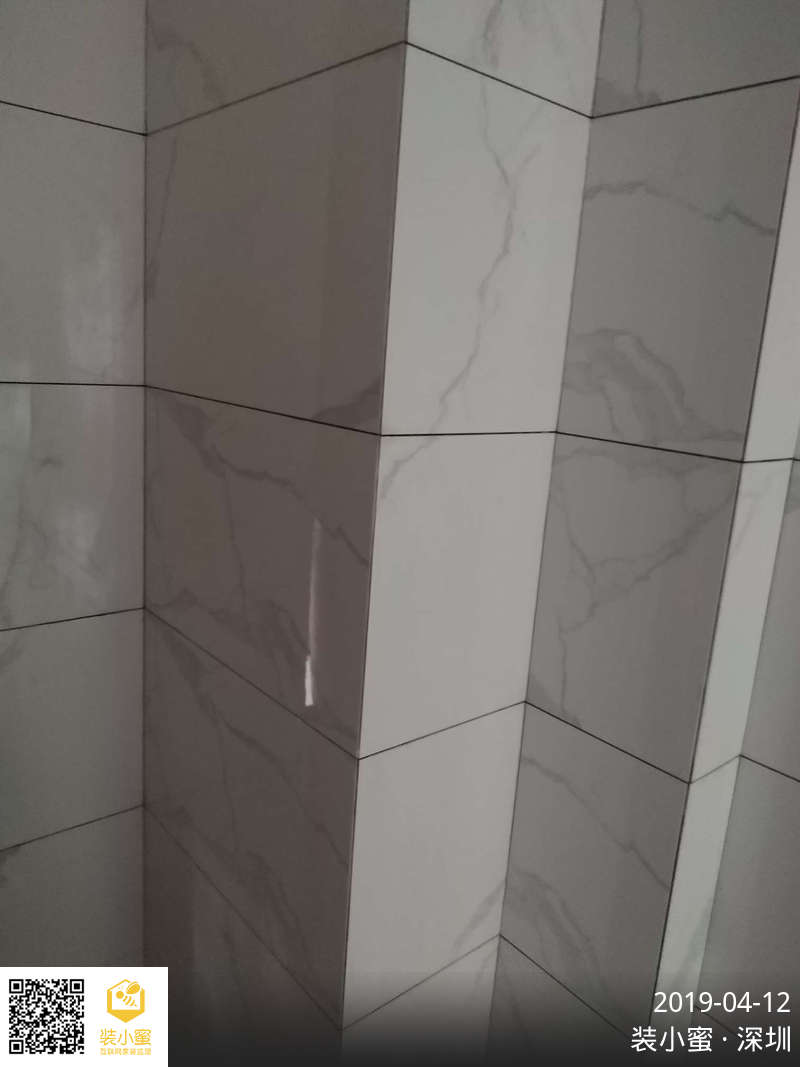

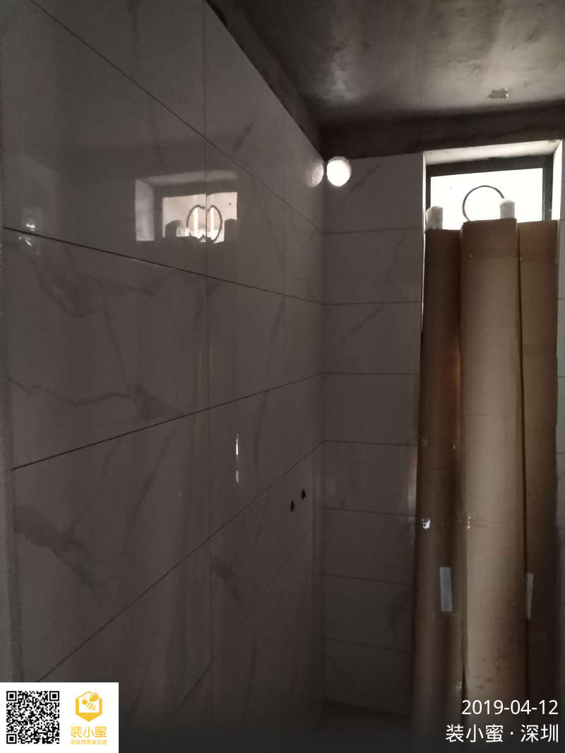

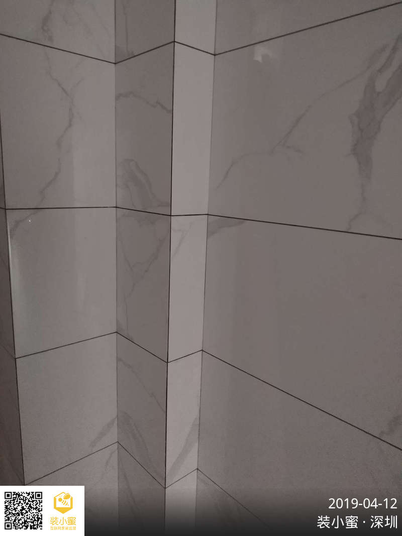

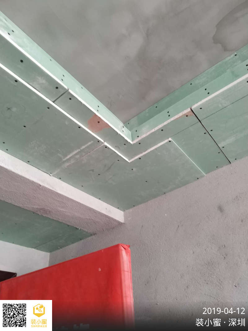

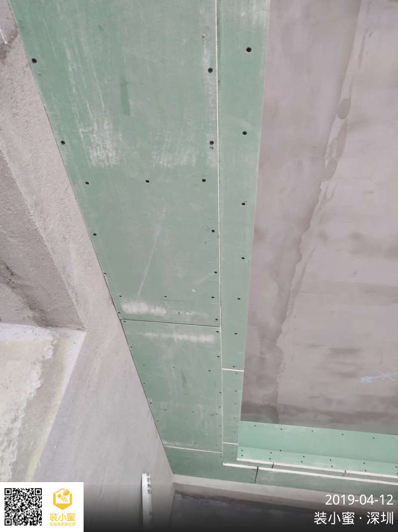

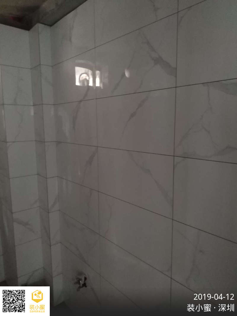

1.现场泥木巡检 进度正常

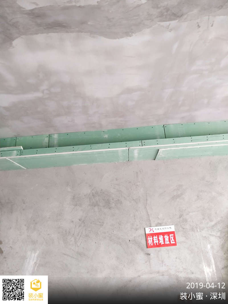

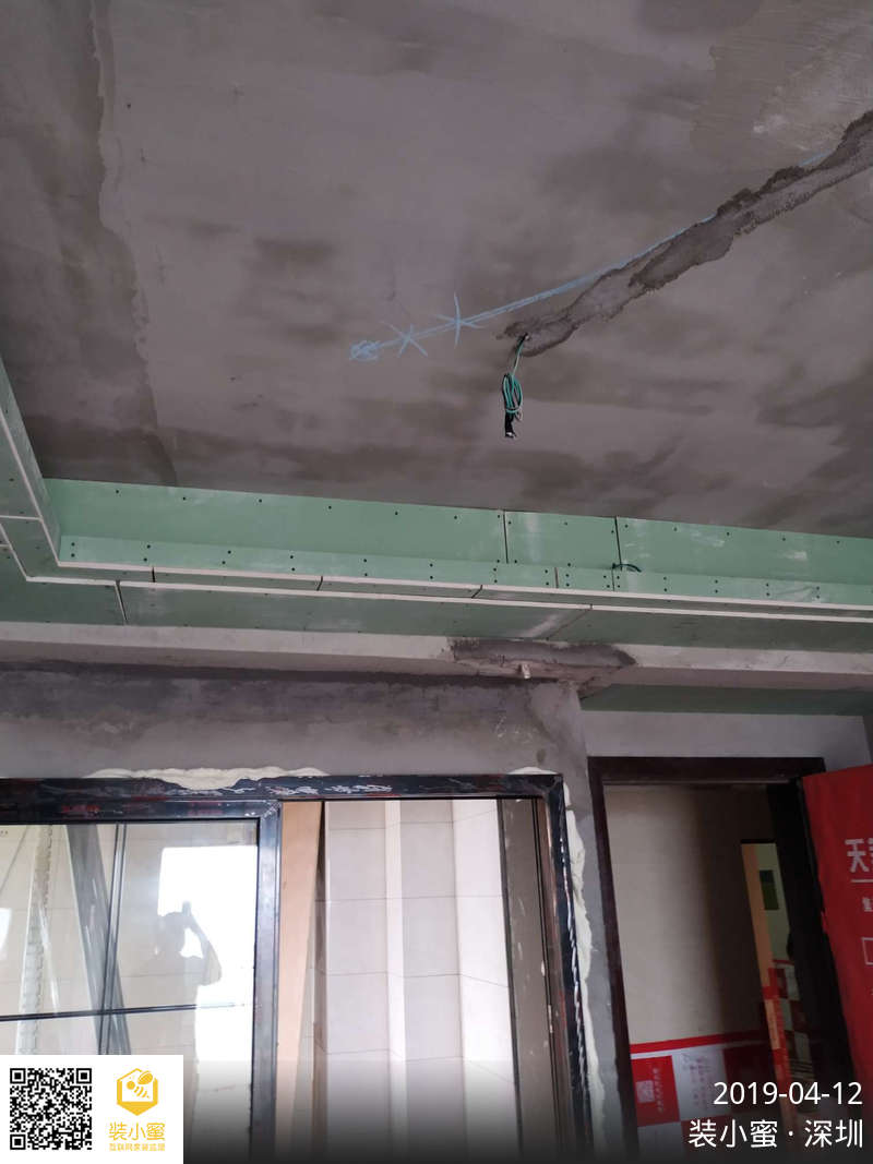

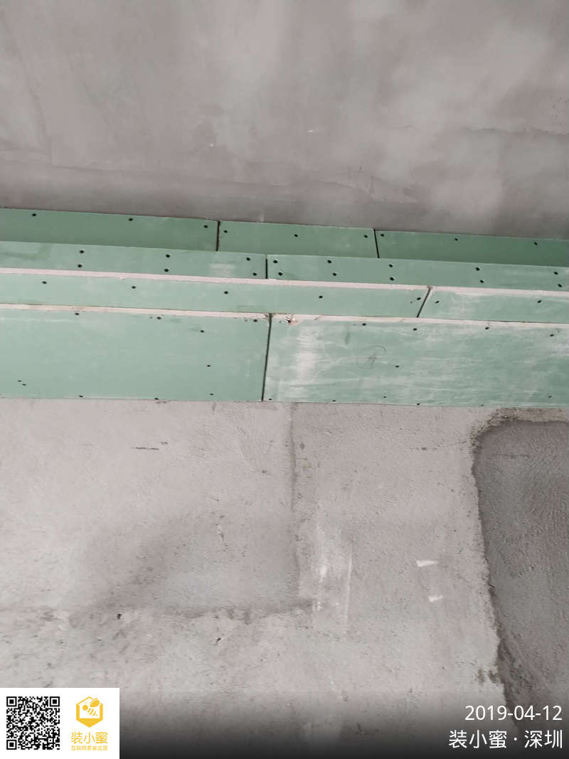

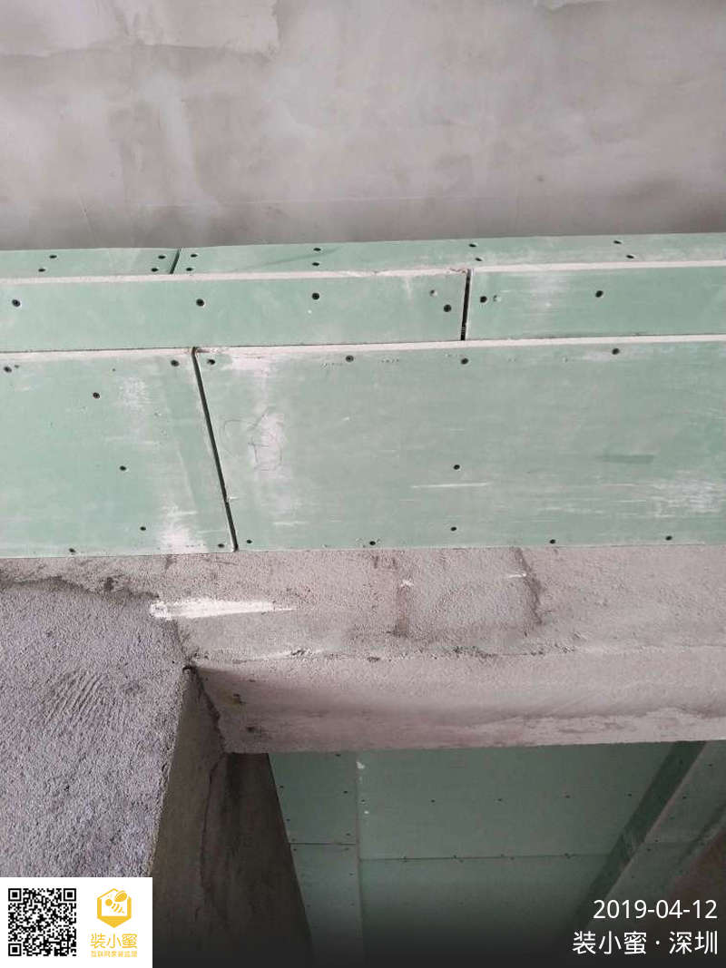

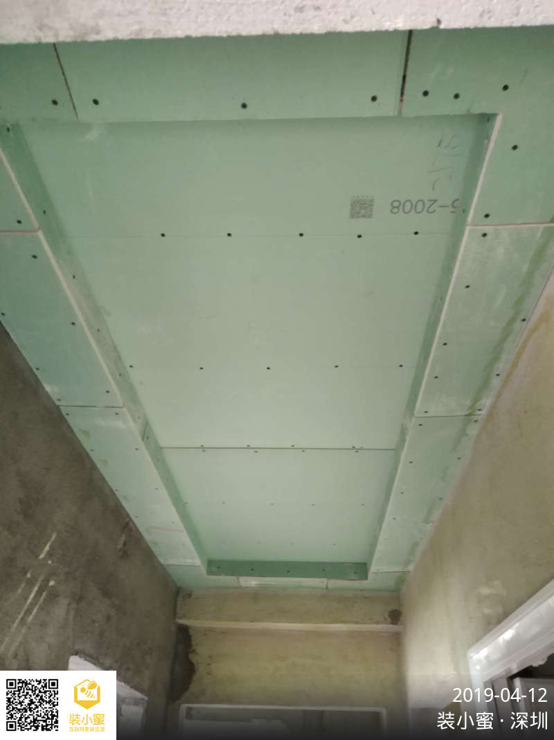

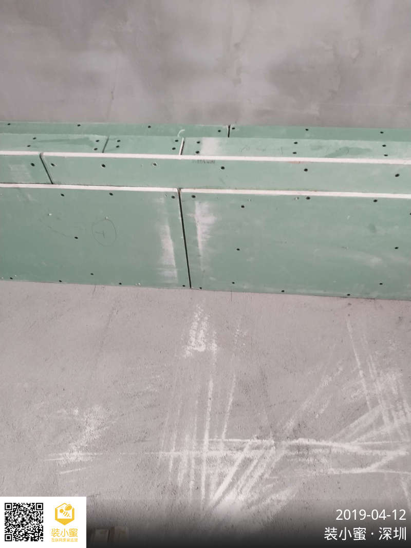

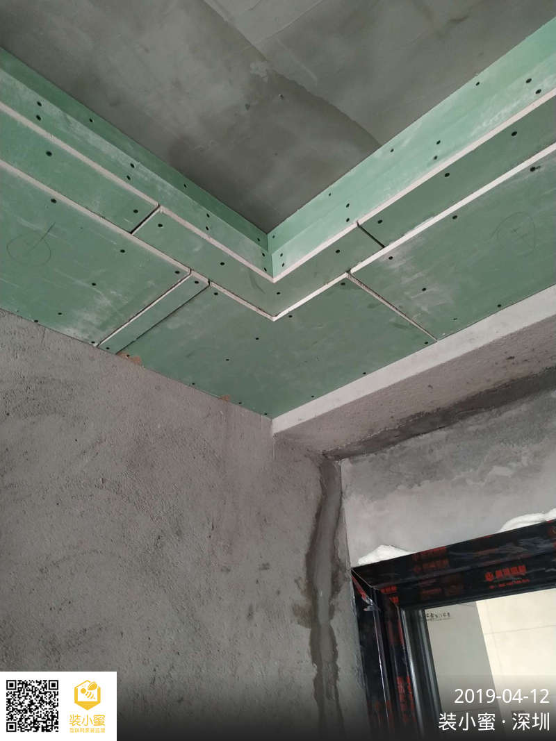

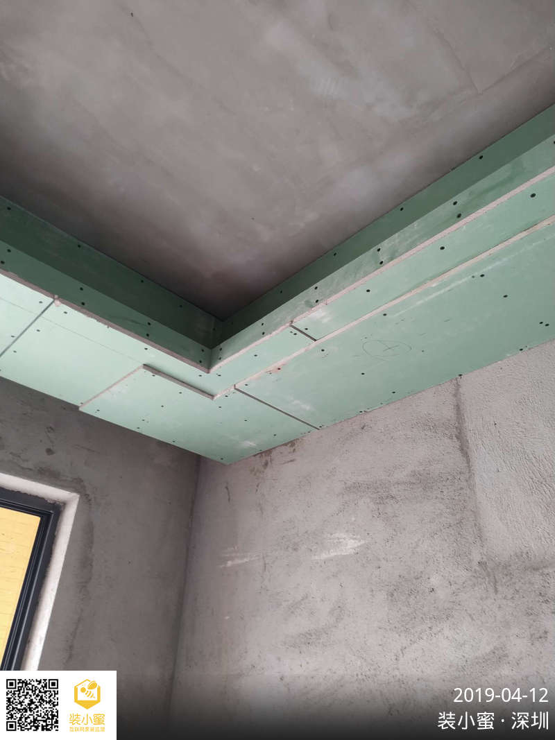

2.石膏板拼接缝符合要求

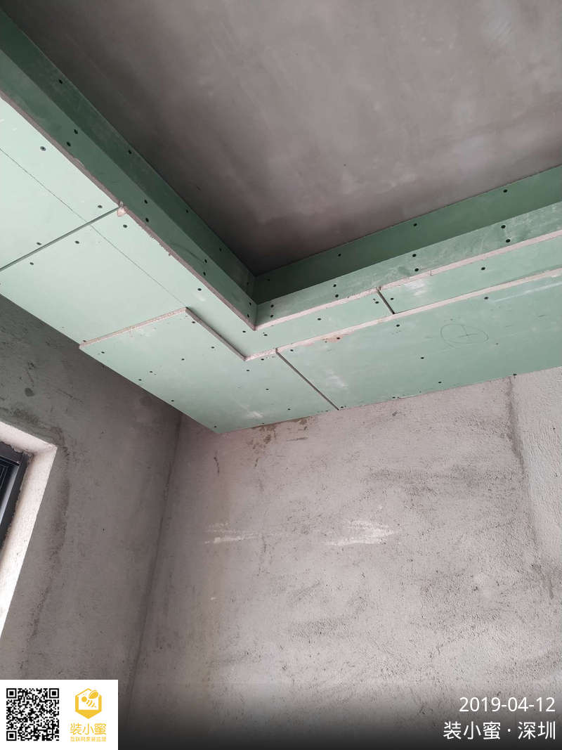

3.转角处使用石膏板整板安装

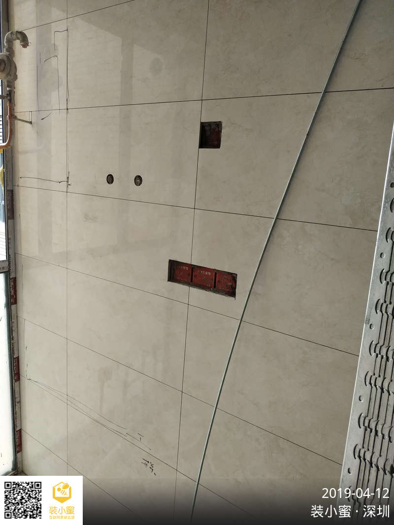

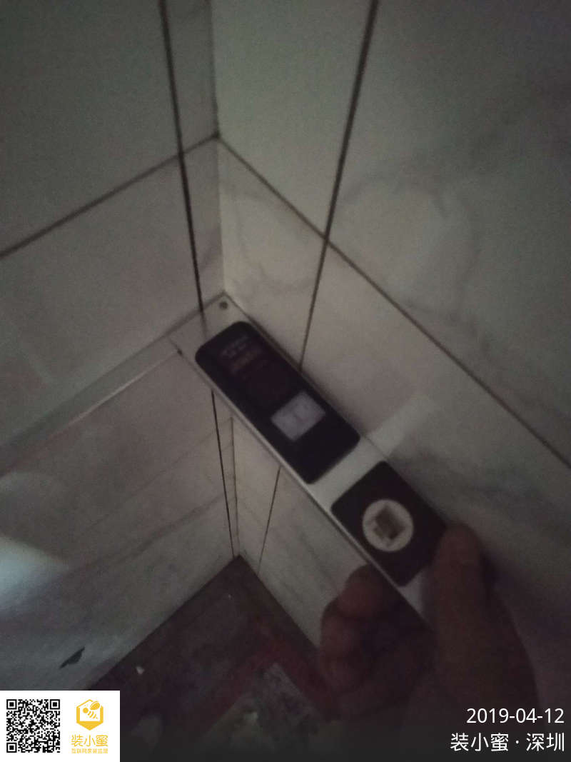

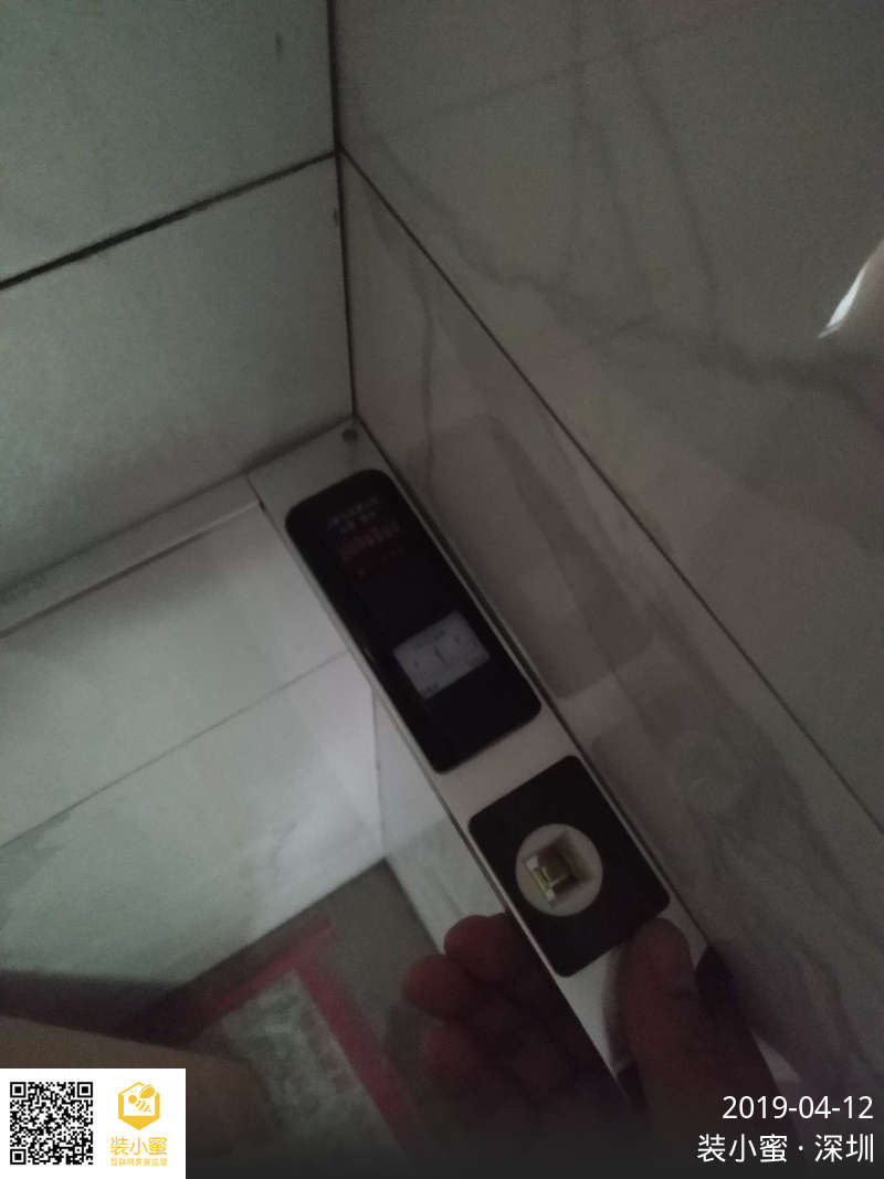

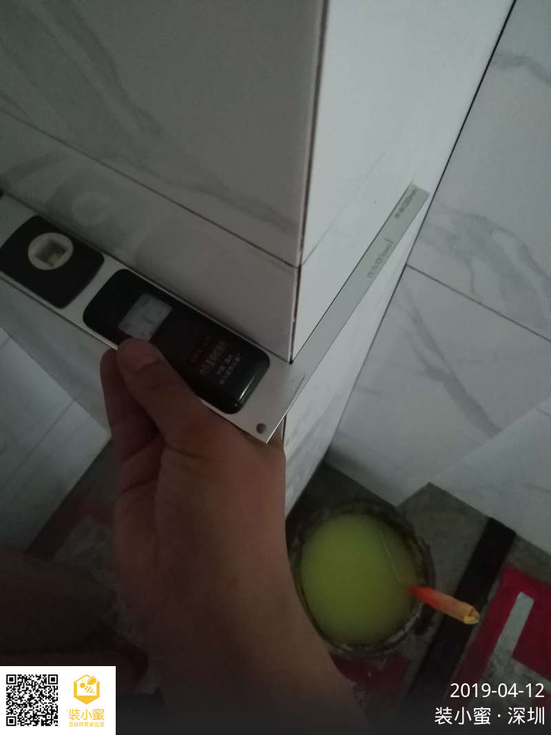

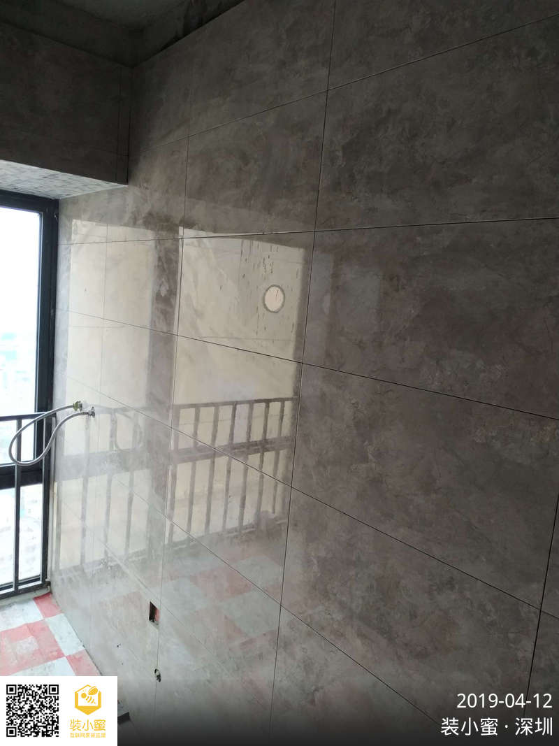

4.墙砖外观符合要求
本次检查项目合格
