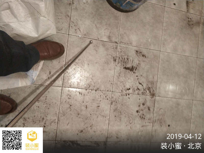

现场检查发现

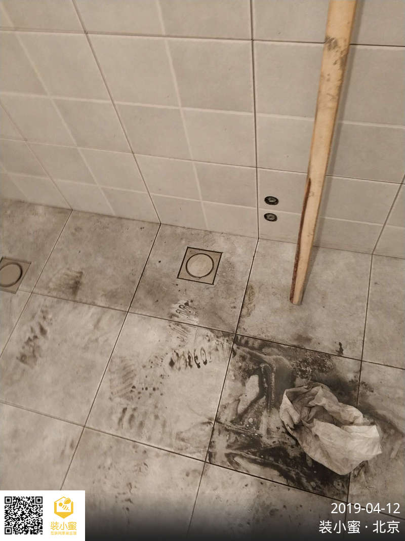

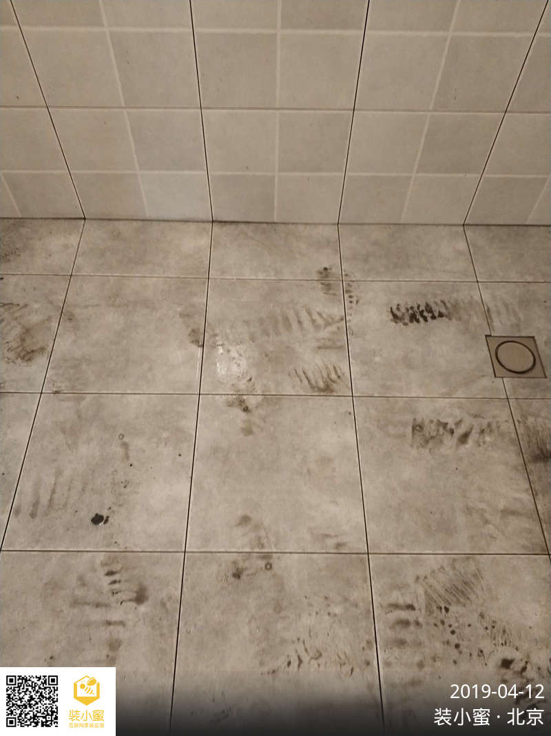

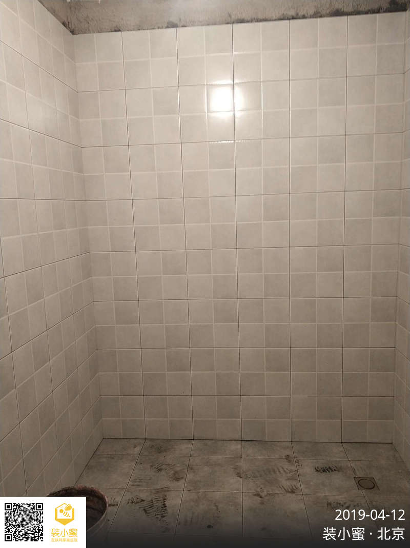

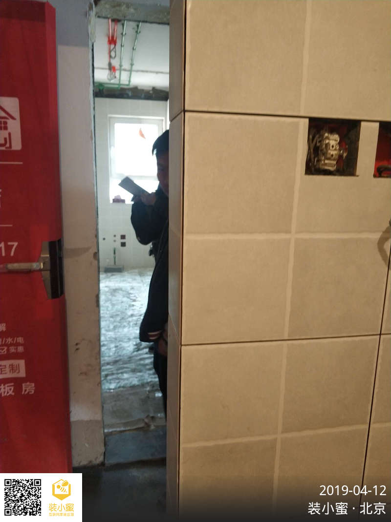

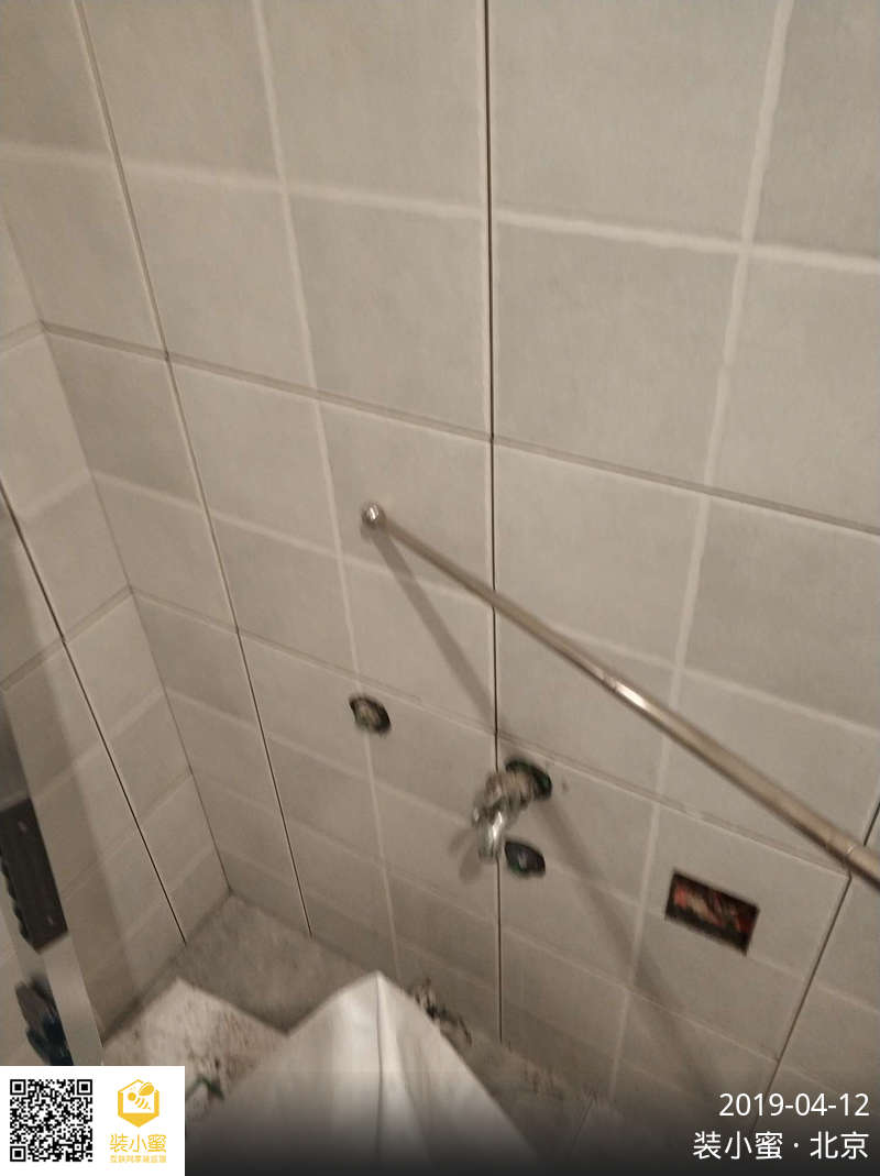

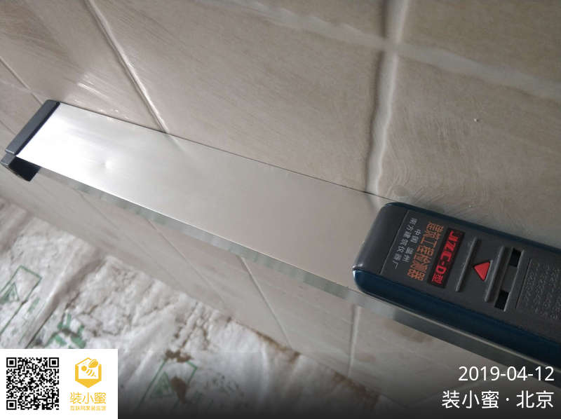

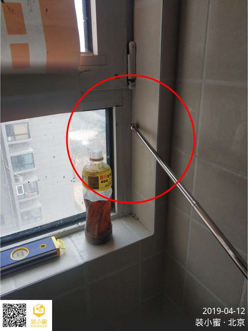

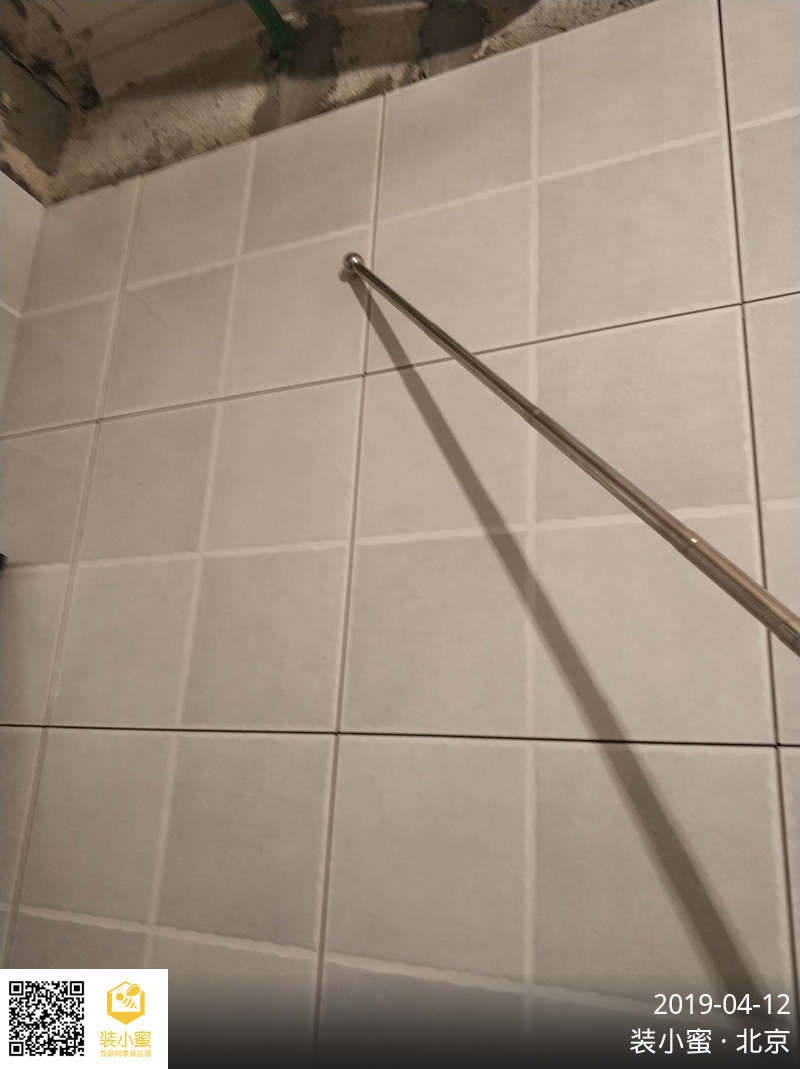

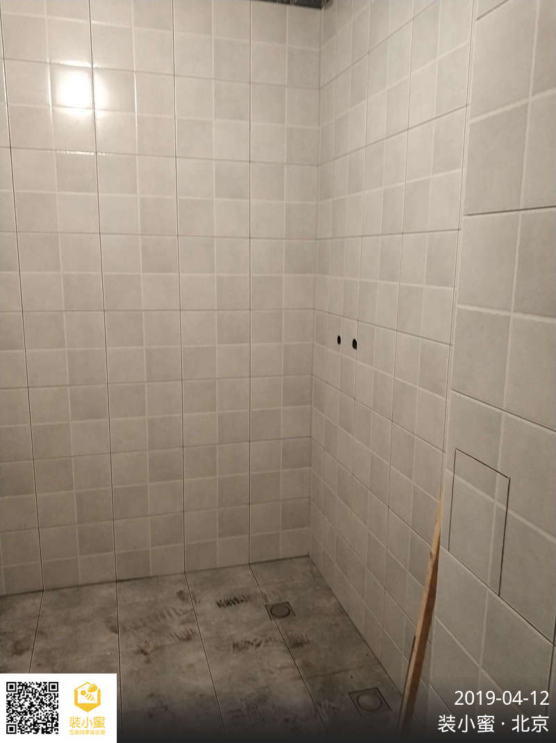

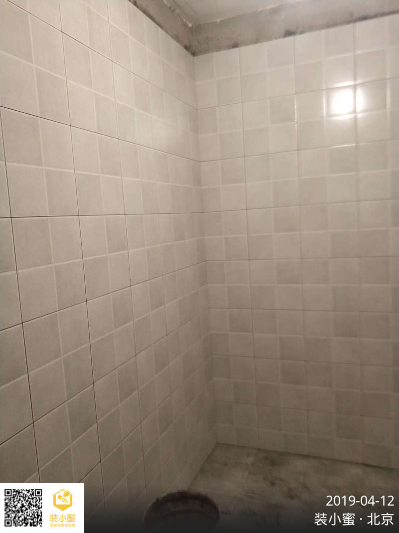

1.厨房卫生间瓷砖铺贴平整度误差在允许范围内,符合要求。

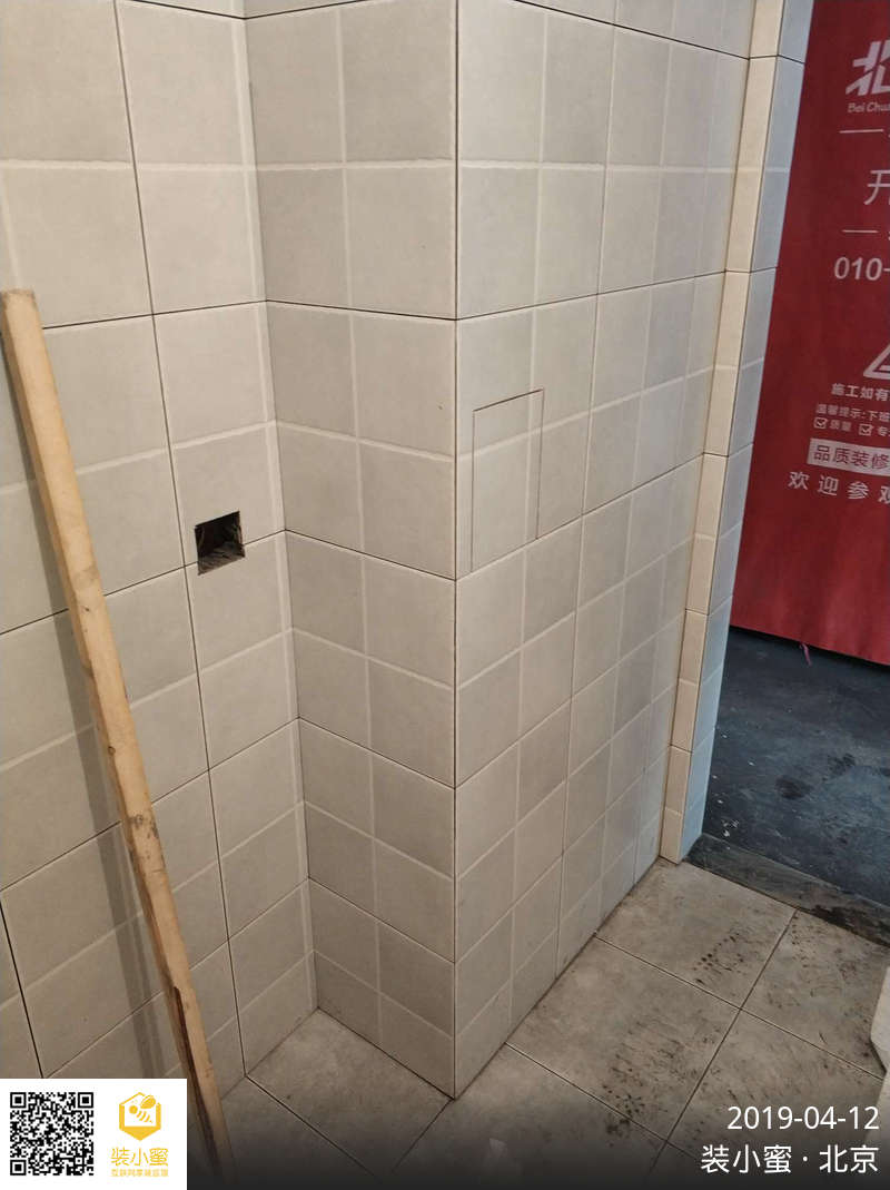

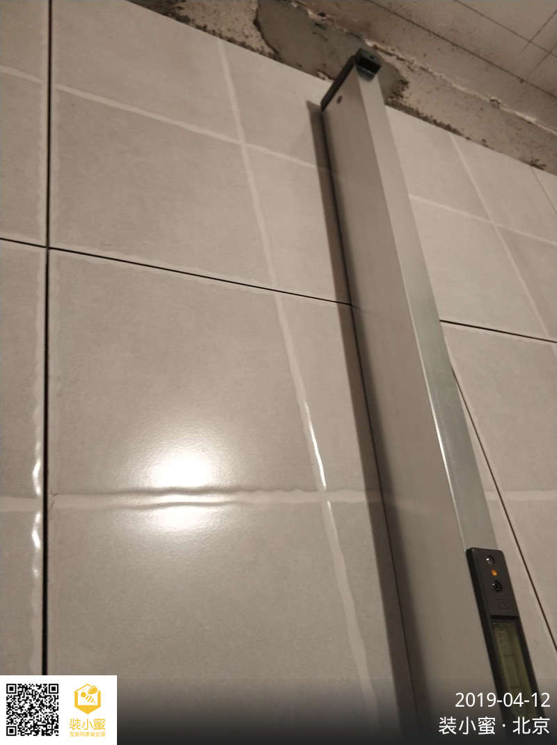

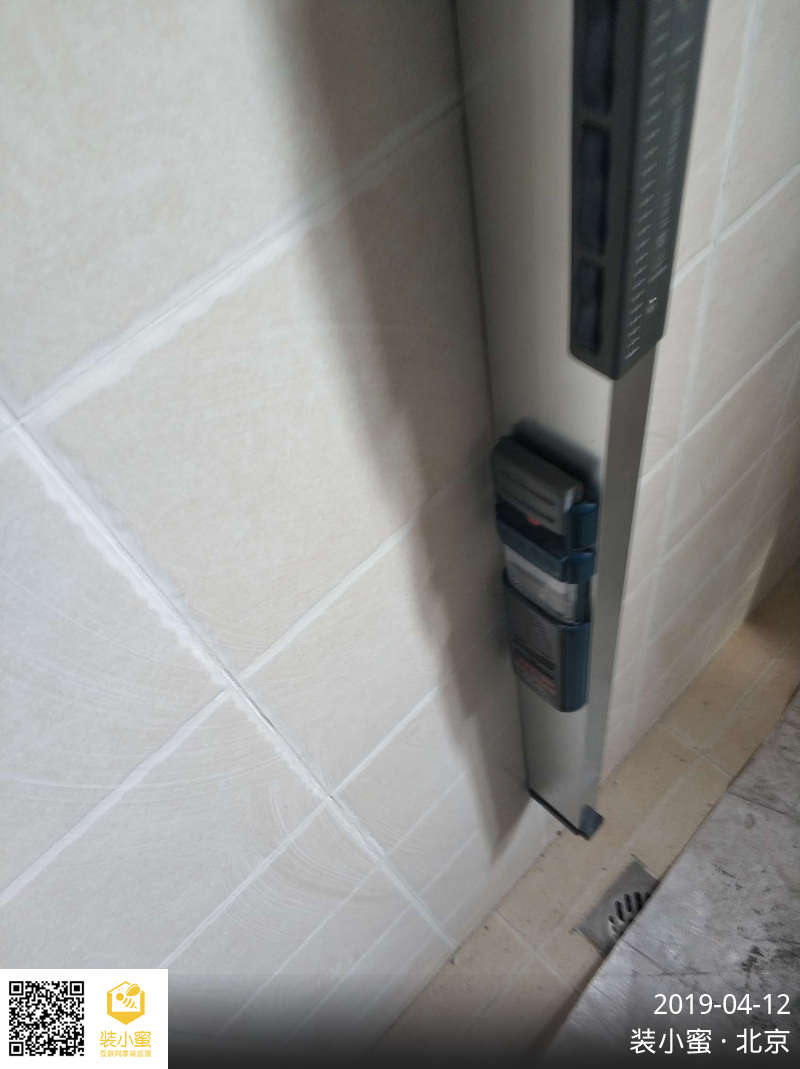

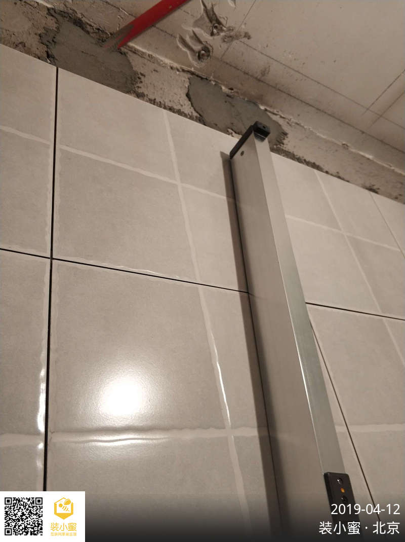

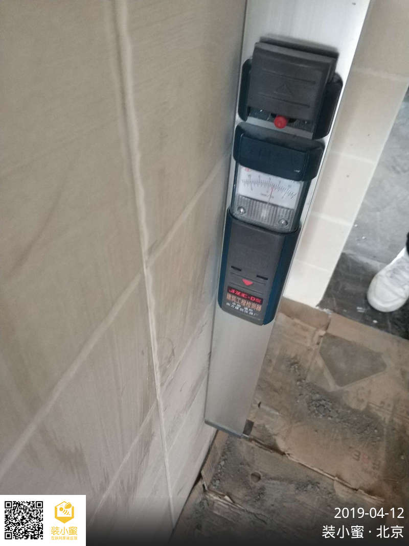

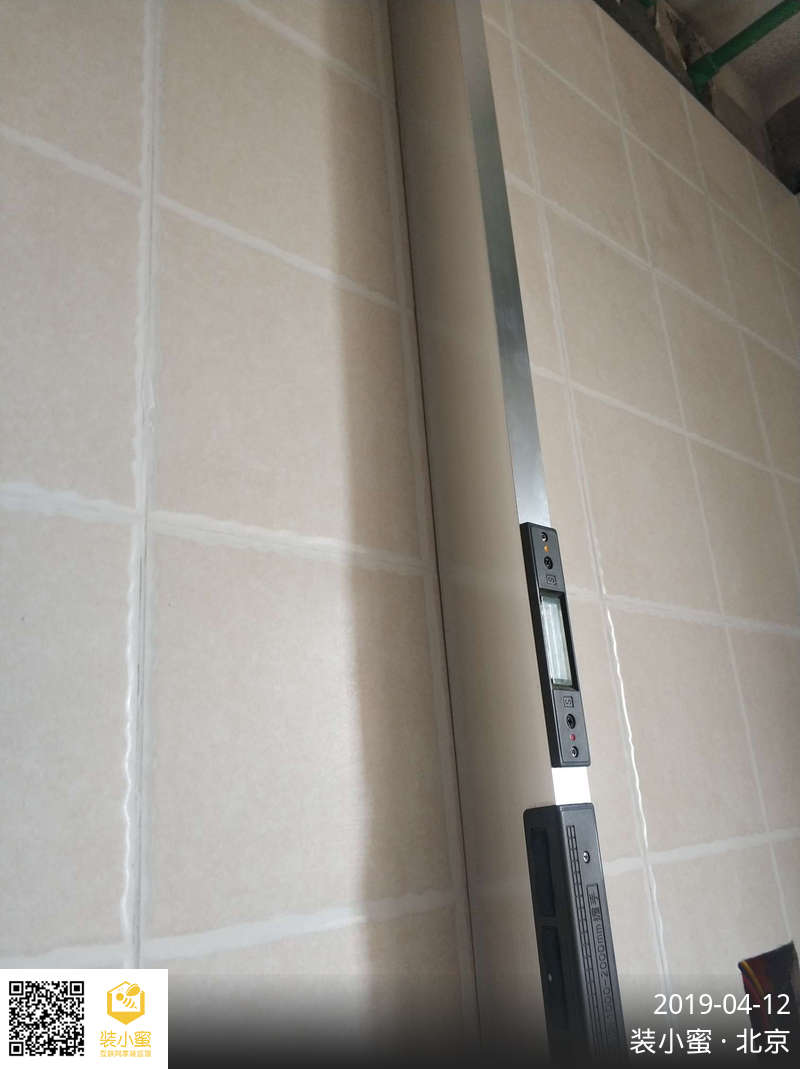

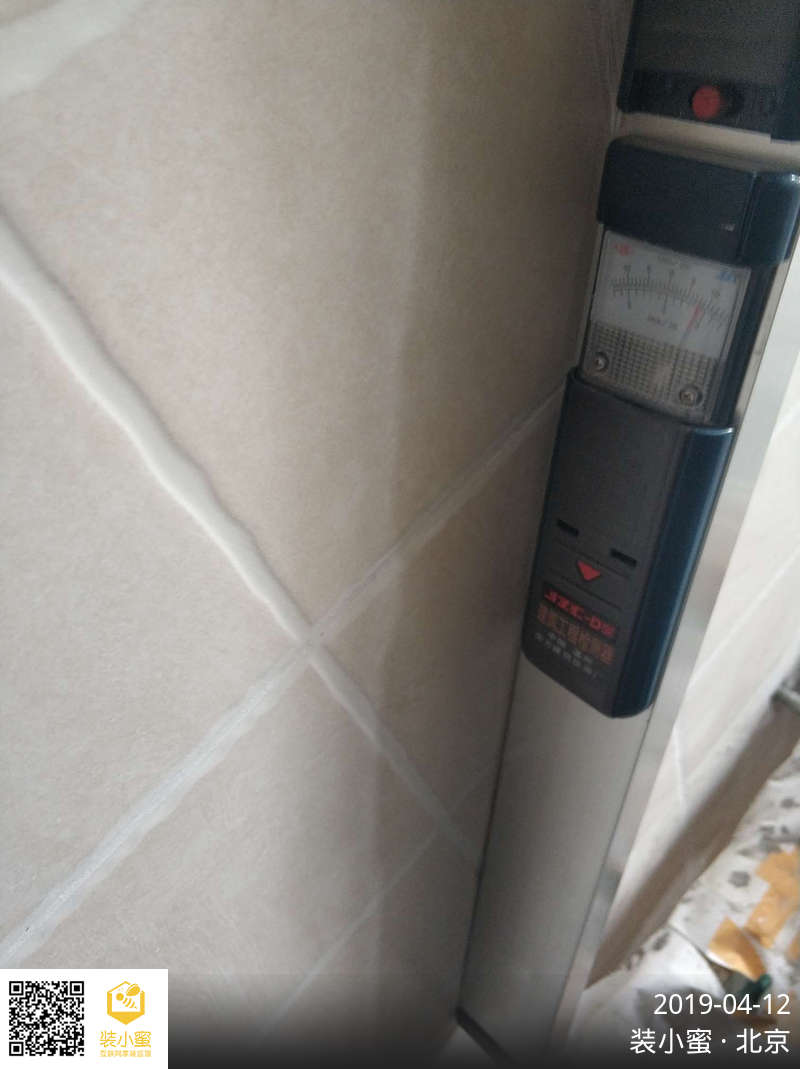

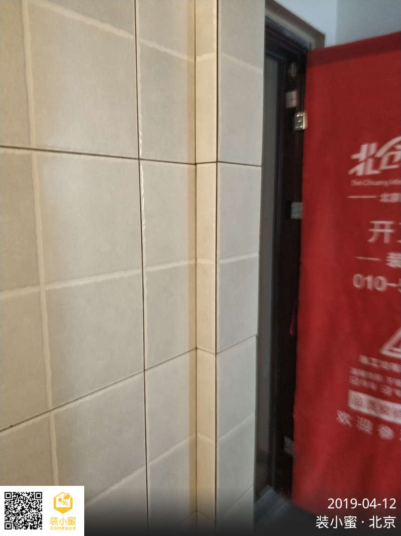

2.厨房烟道处垂直度误差 4㎜,其它误差允许范围内。

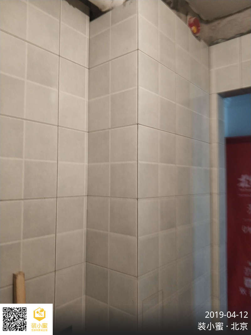

3.厨房烟道处方正度误差 5mm,其它方正度误差允许范围内。

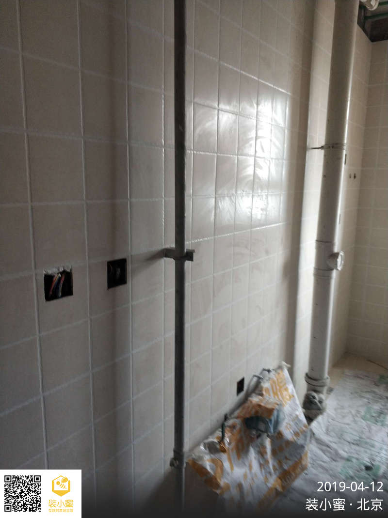

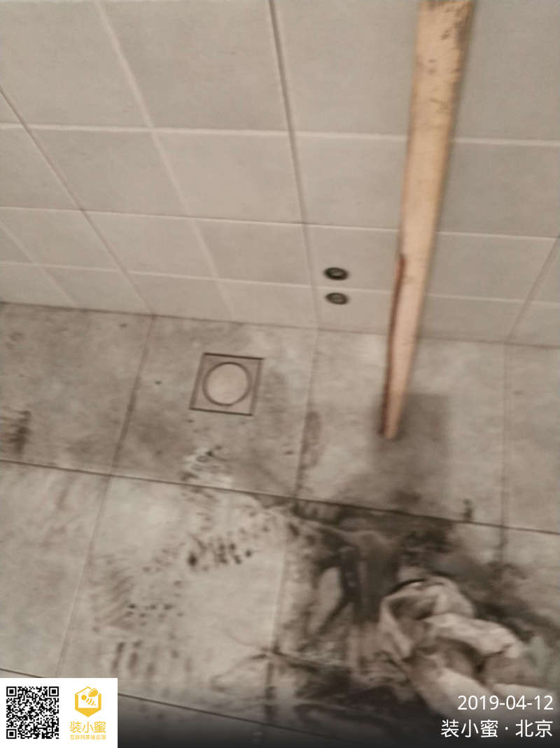

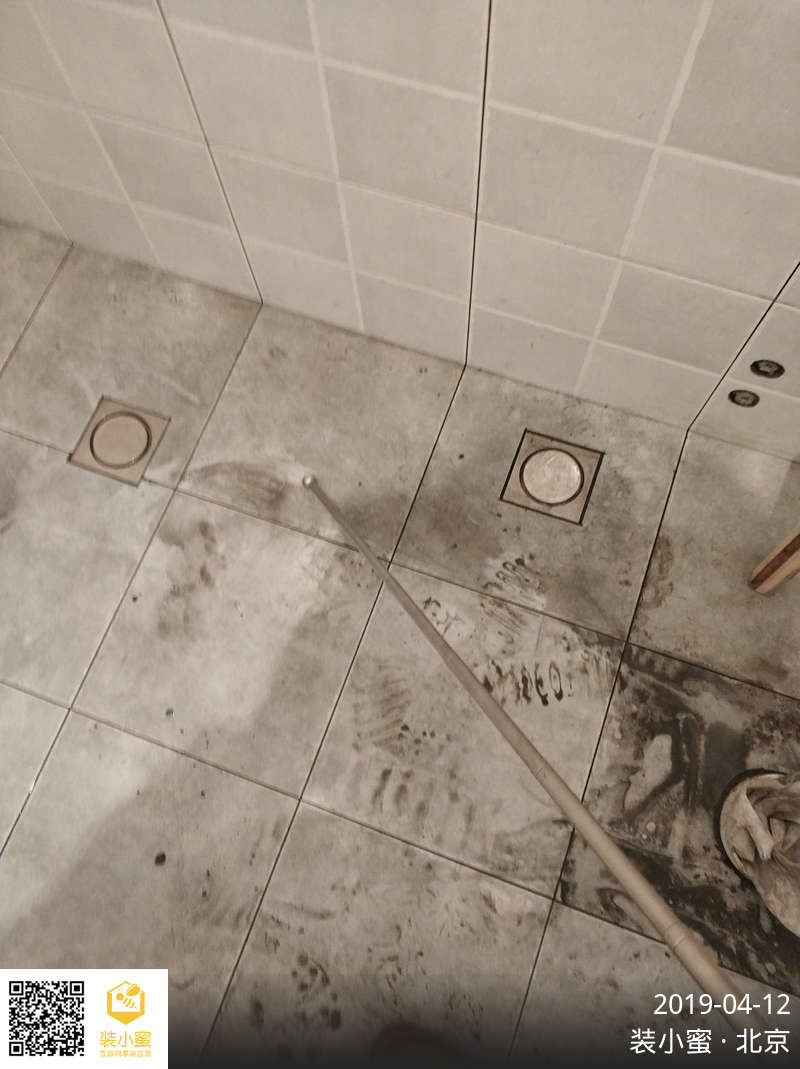

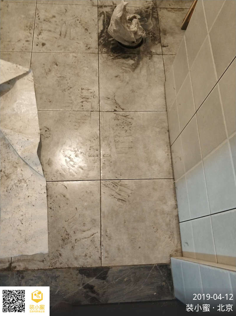

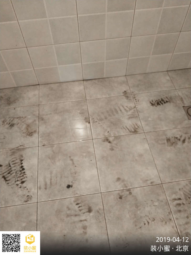

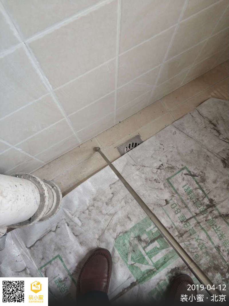

4.厨卫下水正常。

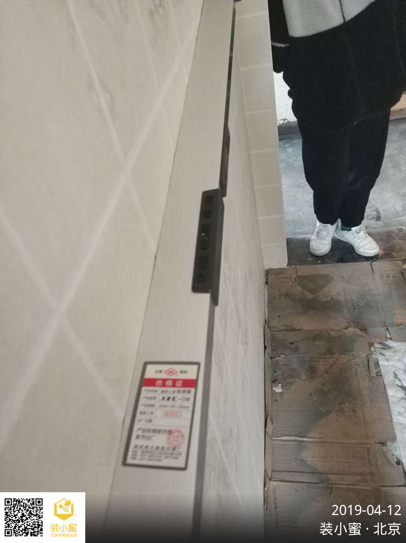

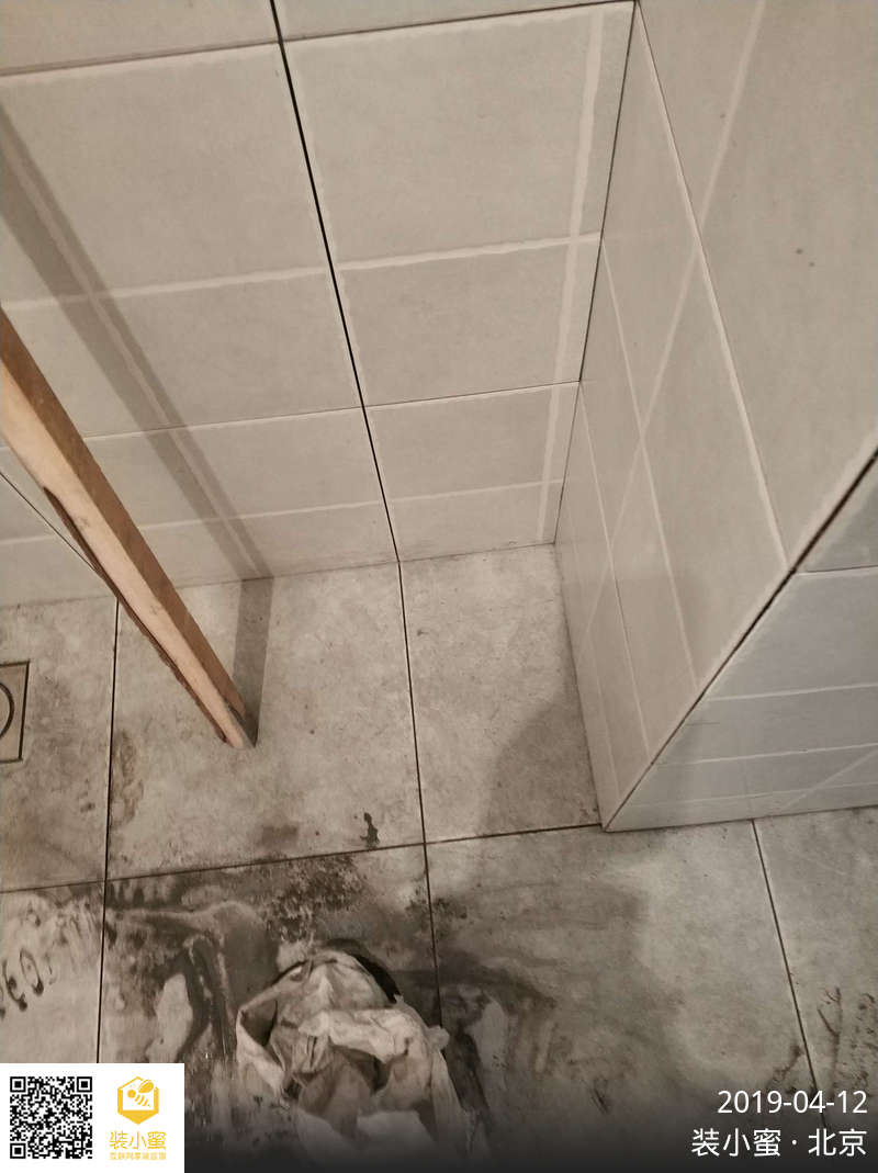

5.卫生间过门石偏窄,影响美观,建议与施工方协商处理。

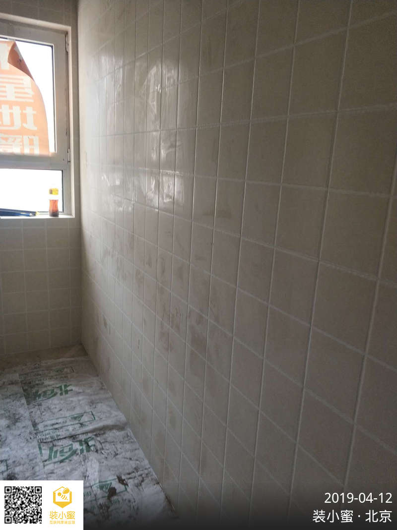

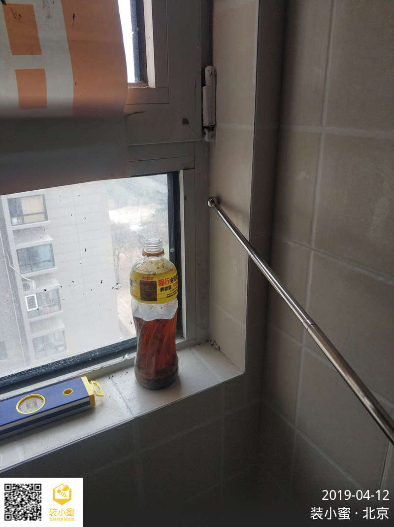

6.厨房窗口瓷砖边角有少许空鼓,空鼓在允许范围内。
以上问题已现场告知用户及施工方,有问题处请用户与施工方协商解决。

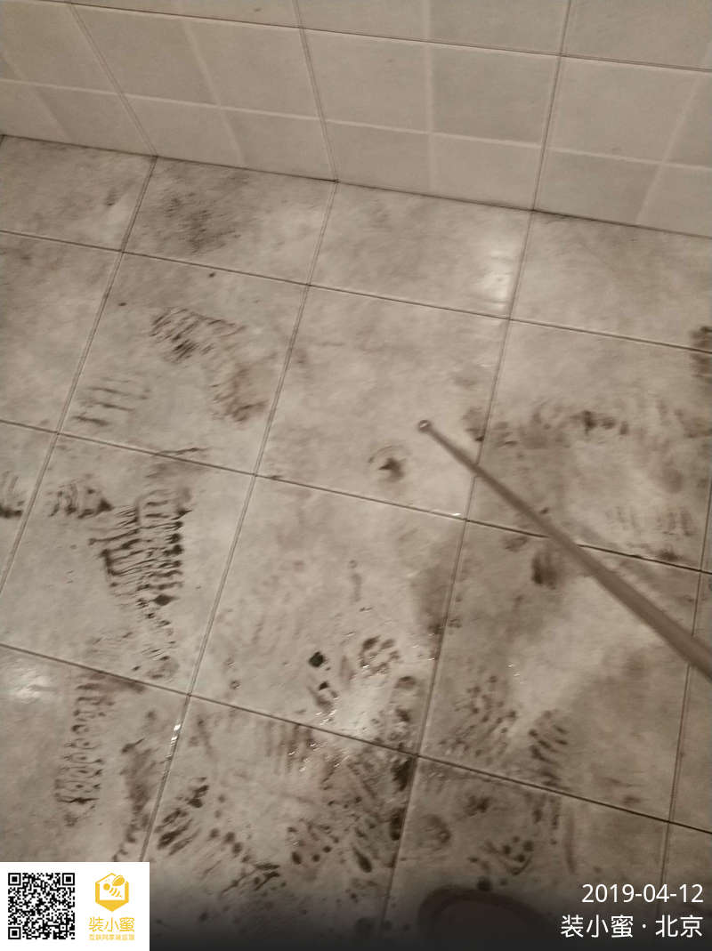

1.现场对已找平地面进行检查,局部平整度误差±8㎜,按标准验收不合格,(此验收标准不作为地板厂家铺贴依据,地板铺装要求以地板厂家上门测量为准)。
2.现场厨卫通风处止逆阀安装口,不符合安装条件,请用户督促施工方加强处理。

已贴墙砖的平整度符合要求
阳角处拼接施工符合要求
墙地砖表面质量符合要求
墙地砖表面花色符合要求
墙面砖铺贴施工符合要求
墙砖无明显的空鼓,符合要求
地面砖(石)铺贴施工符合要求
